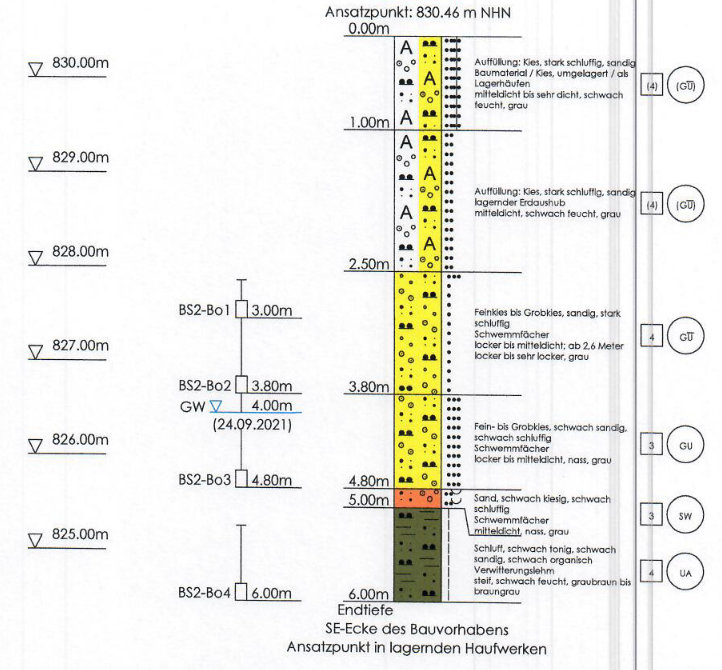

    Hallo Zusammen,
    wir bauen ein EFH (Holzständerbauweise) mit Garage + Carport + Haus unterkellert.
    Kurz zum aktuellen Stand und Vorgeschichte:
    Wir haben mittlerweile die Baugenehmigung erhalten und wollten Anfang März 22 mit dem Aushub beginnen.
    Ich habe im Mai '21 zum ersten Mal Kontakt zu einem Bodengutachter aufgenommen, weil in diesem Neubaugebiet öfter mal die Rede von schlechtem Untergrund war, vorallem aber zur eignenen Absicherung. Im Neubaugebiet haben einige ein Bodengutachten und auch Keller, allerdings alle ohne Pfähle. Ein sehr großes gewerbliches Gebäude am Rande des Gebietes wurde auf Pfählen gegründet.
    Angeboten wurden dann 2 Kleinbohrungen auf ca. 7m Tiefe unter Gelände - falls bei 7m kein gründungsfähier Boden erreicht wird sollte bis zum gründungsfähigen Boden vertieft werden und eine schwere Rammsondierung (Tiefe >25m).

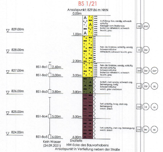

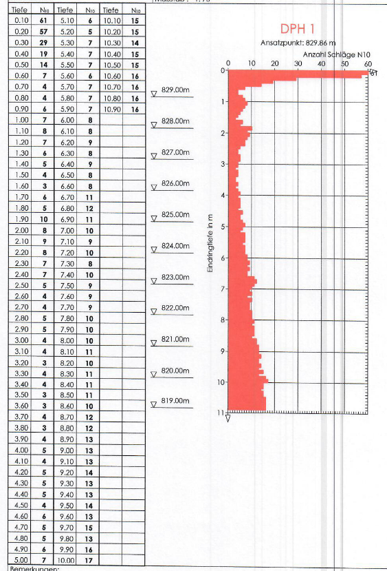

    Die Bohrungen wurden dann im September '21 gemacht. Die Kleinbohrungen wurden bei 6m und die Rammsondierung bei 10,90m abgebrochen. (Aussage vom Bodengutachter: Das sieht nicht so schlecht aus, und eine Gründung mit etwas Bodentaustausch sollte möglich sein).
    Die Torfschicht bei BS1 wurde bei dem Termin auch gesehen und angesprochen, sei jedoch für die Gründung nicht weiter kritisch. (Hätte der Bodengutachter hier Bedenken gehabt, hätte er sein Angebot ja erfüllt oder sehe ich das falsch?)
    In der Zwischenzeit haben wir unsere Finanzierung gemacht. In Absprache mit dem Kellerbauer einen "guten" Puffer für einen Bodenaustausch eingeplant (Auf Basis der Aussage des Gutachters damals vor Ort).
    So Ende vom Lied, nach mehrmaligen nachfragen kam jetzt im Januar 22 (1-2 Monate vor Baugebinn) das Gutachten mit Bauempfehlung:
    - Durchführung einer erneuten Großbohrung auf 20-30m Tiefe bei BS1 wegen der Torfschicht (m.M. hätte das der Gutachter mit seiner Erfahrung doch schon im September anordnen müssen?)
    Die Torfschicht stellt keinen tragfähigen Boden dar und sei sehr setzungsanfällig
    - Dringende Empfehlung zur Tiefgründung mit Rammpfählen
    Ich habe den Gutachter bei der Besprechung jetzt im Januar dann damit konfrontiert warum das nicht alles schon im September passiert ist, aber auch mit seiner Aussage, dass die Bohrungen nicht so schlecht ausgesehen hätten. Noch dazu kommt das natürlich alles andere als günstig 1-2 Monate vor Baubeginn und nach Abschluss der Finanzierung (ohne Pfalgründungen).
    Daraufhin hat der Gutachter Kontakt zum Statiker aufgenommen und will jetzt mit Hilfe der Bodenpressung, Setzungsberechnungen machen um die weiteren Bohrungen und ggf. die Pfähle zu umgehen.
    Meine Frage jetzt:
    Was denkt Ihr über diese Vorgehensweise? Wie würdet ihr weitermachen - ich will auf keinen Fall irgendeine Pfuschlösung mit der Ich als Bauherr in 5-10 Jahren alles ausbaden darf ohne jegliche Haftung.
    Eig. rechne ich schon damit, dass es auf eine Pfahlgründung rausläuft (mal davon abgesehen, dass die Finanzierung erstmal noch irgendwie geklärt werden muss). Somit müssen wir wahrsch. auch mit einer enormen Bauverzögerung rechnen oder?
    Vielen Dank schon mal für eure Hilfe.

    Das Baugrundrisiko liegt grundsätzlich beim Bauherrn. Wenn das Grundstück euch gehört, ist das erstmal euer Problem.
    Eine Statik ohne Baugrundgutachten kann man nur machen, wenn es genug andere ähnliche BV mit Baugrundgutachten drum herum gibt.
    Der 1. Bodengutachter muss in seinem Baugrundgutachten doch Hinweise zur Gründung mit Angabe von statisch relevanten Bodenkennwerten gegeben haben, auf deren Grundlage der Statiker rechnen kann. Ohne diese Angaben bringt das Baugrundgutachten ja nix. Wenn das nicht drin steht, soll der Statiker mal beim Baugrundgutachter nachhaken und sich die Werte geben lassen.
    Weitere Bohrungen wird es geben müssen - ich bin zwar kein Baugrundgutachter, aber wenn mitten in der Torfschicht abgebrochen wurde kann man da eigentlich nur Kaffeesatz lesen.

    Nach 2,2 m Torf die Bohrung abzubrechen und die Unterkante unabgegrenzt lassen mag ein Fehler gewesen sein. Dann nach Monaten mit dem Gutachten anzukommen, weiteren Untersuchungsbedarf zu melden und die Verspätung damit zu entschuldigen, "dass die Bohrungen nicht so schlecht ausgesehen hätten", ist schon ein bisschen unverschämt. Das sieht nicht gut aus und wie schlecht es ist weißt du noch gar nicht.
    Die angebotene Setzungsberechnung würde ich mir (zum gegenwärtigen Zeitpunkt auf jeden Fall) sparen. Auf welcher Grundlage möchte er die denn vornehmen? Aus den beiden Bohrungen lässt sich kein zuverlässiges Baugrundmodell ableiten. Hinzu kommt, dass die Setzungsberechnung nur von einer lastabhängigen Verformbarkeit ausgehen kann. Torf hat zusätzlich den Nachteil, dass er auch lastunabhängig durch Zersetzung stark an Volumen verlieren kann. Das kann zum Beispiel ganz schnell passieren, wenn in der Nachbarschaft bei einer anderen Baumaßnahme Grundwasser abgesenkt wird, der Torf entwässert und Sauerstoff zutritt.
    In jedem Fall erkennbar ist, dass du eine recht mächtige Torfschicht auf der einen Seite und (voraussichtlich) keinen Torf auf der anderen Seite des Gebäudes hast. Da sind Schiefstellungen vorprogrammiert.
    Ich würde den Torf erst mal abgrenzen und wenigstens zwei Bohrungen so tief führen, dass qualifiziert über eine Tiefgründung nachgedacht werden kann.
