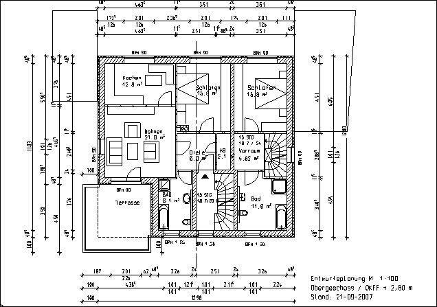

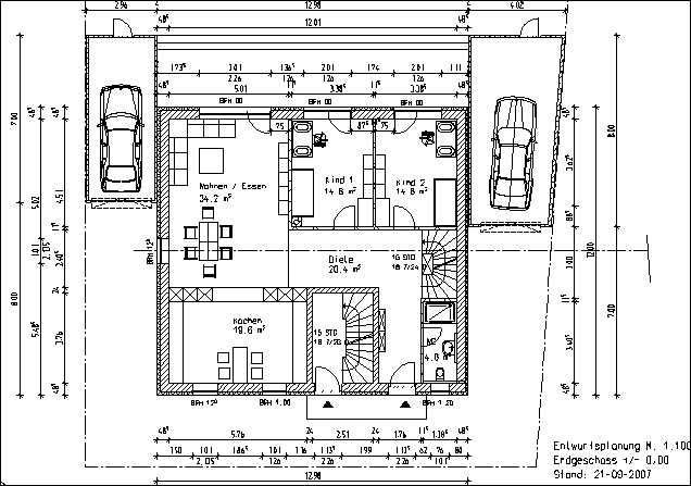

    Hallo an alle Experten !
    Möchte gerne unsere Grundrisse präsentieren.
    Doch bevor ich verhauen werde (zu viel Verkehrsfläche, zu wenig Wohnfläche etc.:motz) möchte ich folgende Kriterien auflisten, welche für uns von elementarer Bedeutung waren:
    - separater Eingang (kein gemeinsames TRH)
    - für die Einliegerwohnung (1. OG ) Terrasse zur Südseite
    - Gartenzugang nur für die Hauptwohnung
    Beide Wohnungen haben Zugang zum Dachgeschoss, welches den die fehlenden Abstellräume im Keller ersetzen soll/muss.
    Bin für jede Kritik dankbar.:)

    In deine Küche passt ein Esstisch in der Größe nur unwesentlich kleiner als der im Esszimmer. Erscheint mir unlogisch. Ich würde dann die Küche eher kleiner zu Gunsten des Wohn/Esszimmers machen.

  4. #4 Baufuchs, 27.09.2007
    Baufuchs
    Baufuchs Gast
    Mal einen
    - Statikus zu den Außenwänden OG über nichts EG im Bereich Balkon befragen.
    - Dto. zu 24er Wand OG, darunter (seitlich versetzt) nur 11,5er EG.
    - Schallschutz Entwässerung WC OG in 24er Wohnungstrennwand?
    - 11,5er Wand zwischen Wohnen und Kinderzimmer?
    - Deckenspannweiten wirtschaftlich?
    Liste lässt sich fortsetzen......
  5. tp17
    tp17
    18.10.2005
    234
    Wissenschaftler
    Ostfriesland
    Gehen die Hauptfenster (WZ und Kinder) nach Norden? Erscheint mir sehr ungünstig.
    Kinderzimmer finde ich zu klein, wenn man daneben Küche und Wohnzimmer betrachtet.
    Kinderzimmer unten und Kinder müssen zum Waschen immer nach oben? Auch nicht so günstig.

    Hältst du das für ein Problem? Warum? Schallschutz? Was, wenns Schallschutzziegel sind?
    Ich frag, weil das bei uns gerade so gemauert wird: Bad / Kinderzimmer nur 11.5er Wand. Aber Schallschutzziegel. Die sind fast massiv, nur ein paar winzige Löcher. Archi sagt, das reicht. Alles andere wäre Platzverschwendung....skepsis...
  8. #8 Ralf Dühlmeyer, 27.09.2007
    Ralf Dühlmeyer
    Ralf Dühlmeyer
    14.06.2005
    34.296
    23
    Wer hats erfunden...
    der Zeichner???
    Der Balkon ist ne dämmtechnische Katastrophe - alternative ein bauliches Monster.
    Kinderzimmer im EG - naja, wers mag. Aber Kinder sind nicht immer 10. Die werden pubertär - und dann Dauerkontrolle durch "die Alten", weil die direkt nebenan sitzen? Heißa die Waldfee.
    Grenzabstände/Abstandsflächen - was sind das ??? Bei einem vollen 2-Geschosser wird das uch mit 1/2 h zumindest eng
    Den Aufschrei des Statikus hört die halbe Gemeinde - wg. der Lastabtragung
    Die Einliegerwohnung ist Krampf
    Mal gemessen, wieviel Platz zwischen SChrank und Bett in den Schlafzimmern bleibt???
    usw usw usw

    Nein, im Eg ist WC mit Dusche geplant.
  10. Jack
    Jack
    10.09.2007
    36
    Zeichner
    Herne
    Ja, 80 cm

    Wir sind noch in der Planungsphase und haben lieber etwas mehr an Wandaufbau angenommen (um auf der sicheren Seite zu sein).
    Werden und verm. für Holzspanschalungssteine oder Porenbeton entscheiden.
    Dadurch wir sich der Wandaufbau auf ca. 30 cm verkleinern.
