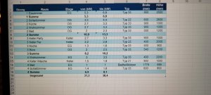

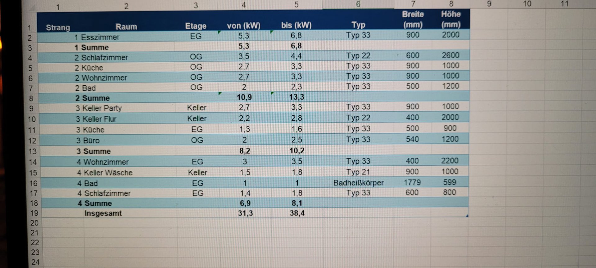

    nachdem das Thema Wasser erledigt ist, geht es beim Austausch der HZ Rohre weiter. Firmen haben uns mehrere, unterschiedliche Aussagen mitgeteilt - wie das immer so ist. Daher brauche ich auch dafür euren Rat, eine Art Faustformel für mein Problem.
    Kurz: Welche Rohrdimensionen benötige ich von A nach B zu C.
    Nun zum Aufbau:
    Keller mit HZ - Steigleitung ins OG zur Einliegerwohnung. Derzeit von uns - war auch damals schon so 22er Kupfer geplant. Von Dort teilt sich das 22er einmal nach links zu einem Raum und einem HZ-Körper auf. Die andere Seite geht zu einem weiteren HZ-Körper, hinter dem am gleichen Rohr, ein weiterer und noch ein HZ-Körper folgen.
    Hier es es alle 33er HZ-Körper.
    Im Keller haben wir zwei Stränge, die einmal zur Waschküche von dort ins Bad EG hoch und im Keller weiter auf einen HZ Körper in der Waschküche und von dort ins EG zum Schlafzimmer nach oben geht.
    Einen weiteren Strang im Keller zum Nebenraum mit HZ-Körper, von dort weiter in den Kellerflur mit einem HZ Körper, von dort nach oben ins EG zur Küche zum HZ-Körper und gerade weiter hoch ins Büro zu einem HZ-Körper.
    Dann haben wir noch noch im Esszimmer einen sehr großen HZ Körper, der über den Keller direkt angebunden werden soll, bis zur HZ. Des Weiteren einen HZ Körper im Wohnzimmer, welcher ebenfalls direkt vom Keller HZ Raum angebunden wird.

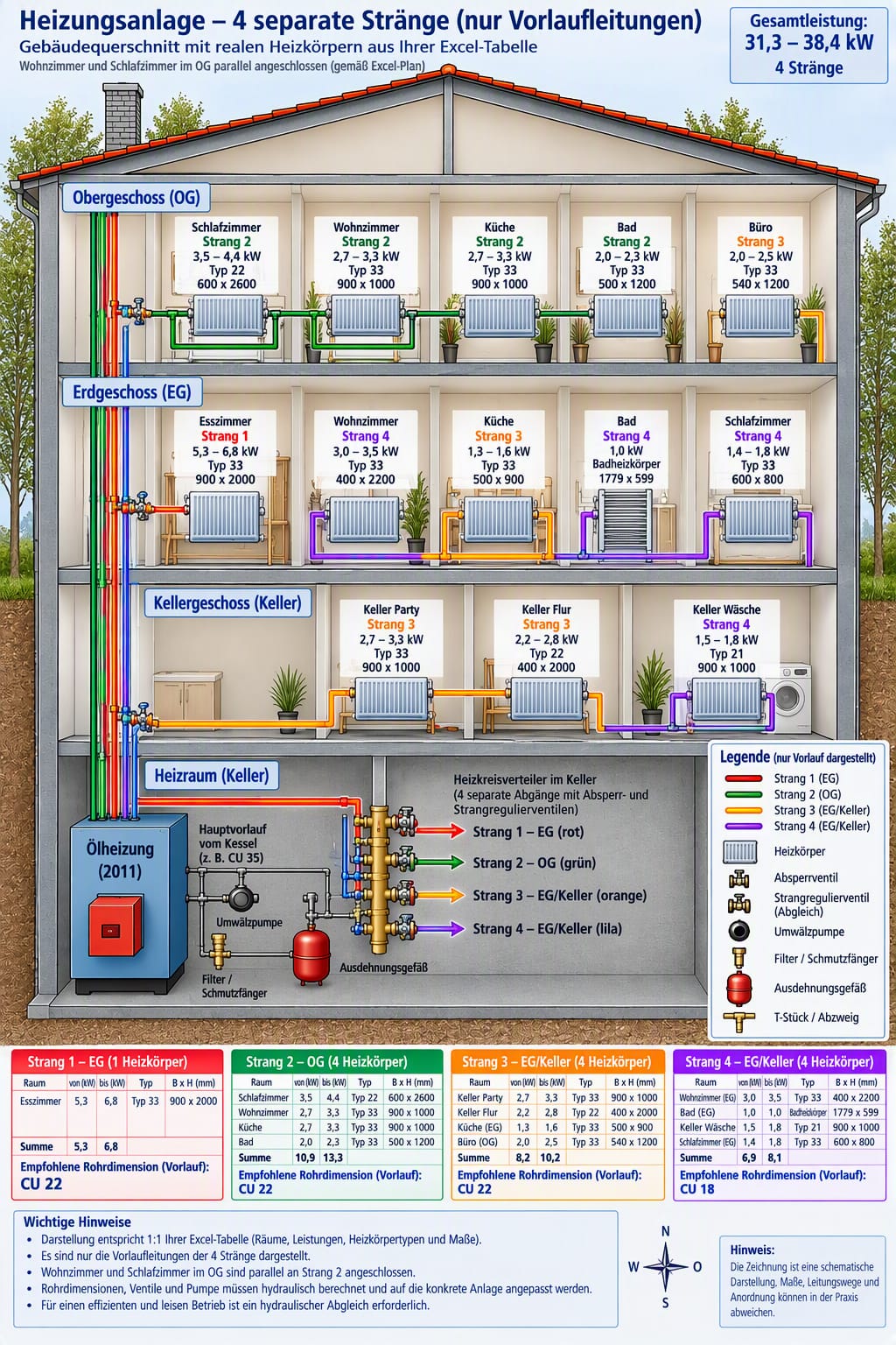

    Das ganze anbei als Grafik zum Verständnis - hoffentlich erklärt.
    Skizze:
    HZ-Keller -> EG Wohnzimmer HZ
    HZ-Keller -> Über Waschküche ins EG Bad HZ -> Waschküche HZ -> hoch ins Schlafzimmer HZ
    HZ-Keller -> Partyraum HZ -> Keller flur HZ -> hoch ins EG Küche -> weiter hoch ins 2.OG Büro
    HZ-Keller -> Steigleitung über Partyraum ins 2.OG -> Teilung link Schlafzimmer HZ Körper -> Teilung rechts Wohnzimmer HZ -> Küche HZ -> BAD HZ
    HZ-Keller -> EG Esszimmer HZ (großer Heizkörper siehe Tabelle)

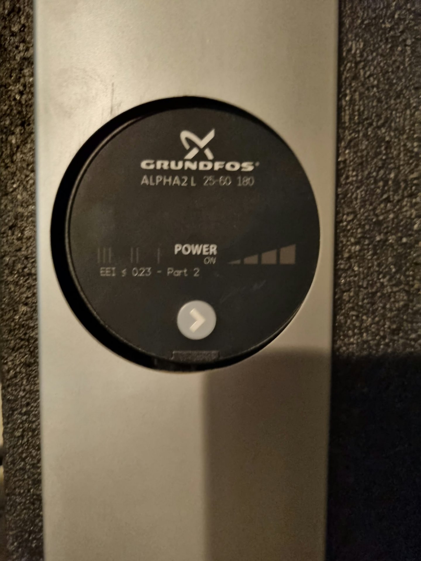

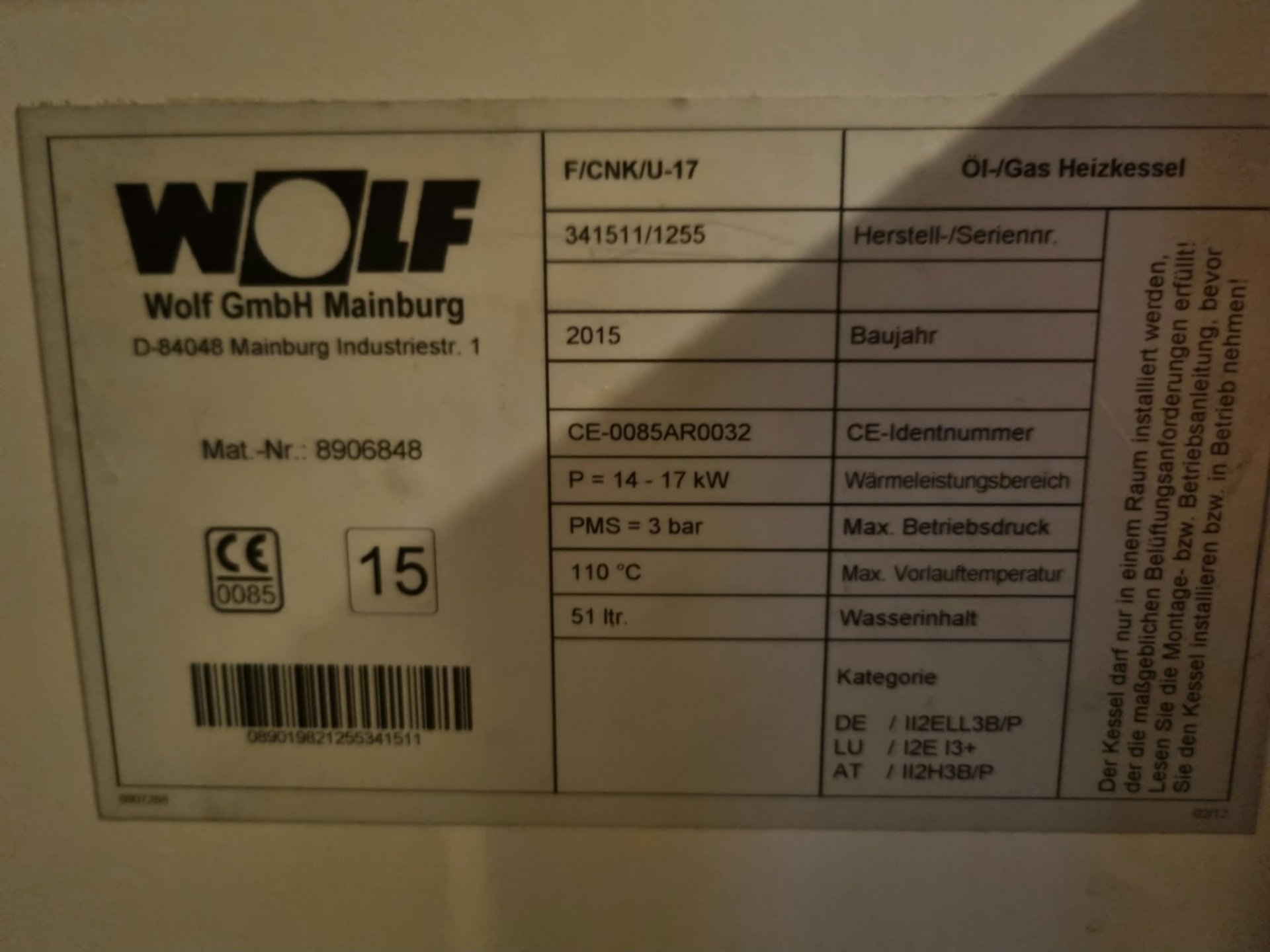

    Pumpe, sowie HZ selbst siehe Anhänge.

    Zu guter letzt, die HZ selbst hat Vor- und Rücklauf mit 32er von da weiter? Keine Ahnung...
    Die HZ ist hoffentlich ausreichend, ebenso die Pumpe. Zur not muss ein HZ Körper aus der Gleichung oder kleinere HZ Körper. Aber ihr könnt uns dazu hoffentlich mehr Infos geben, ehe wir weiter machen. Übriegens alles Kupfer.
