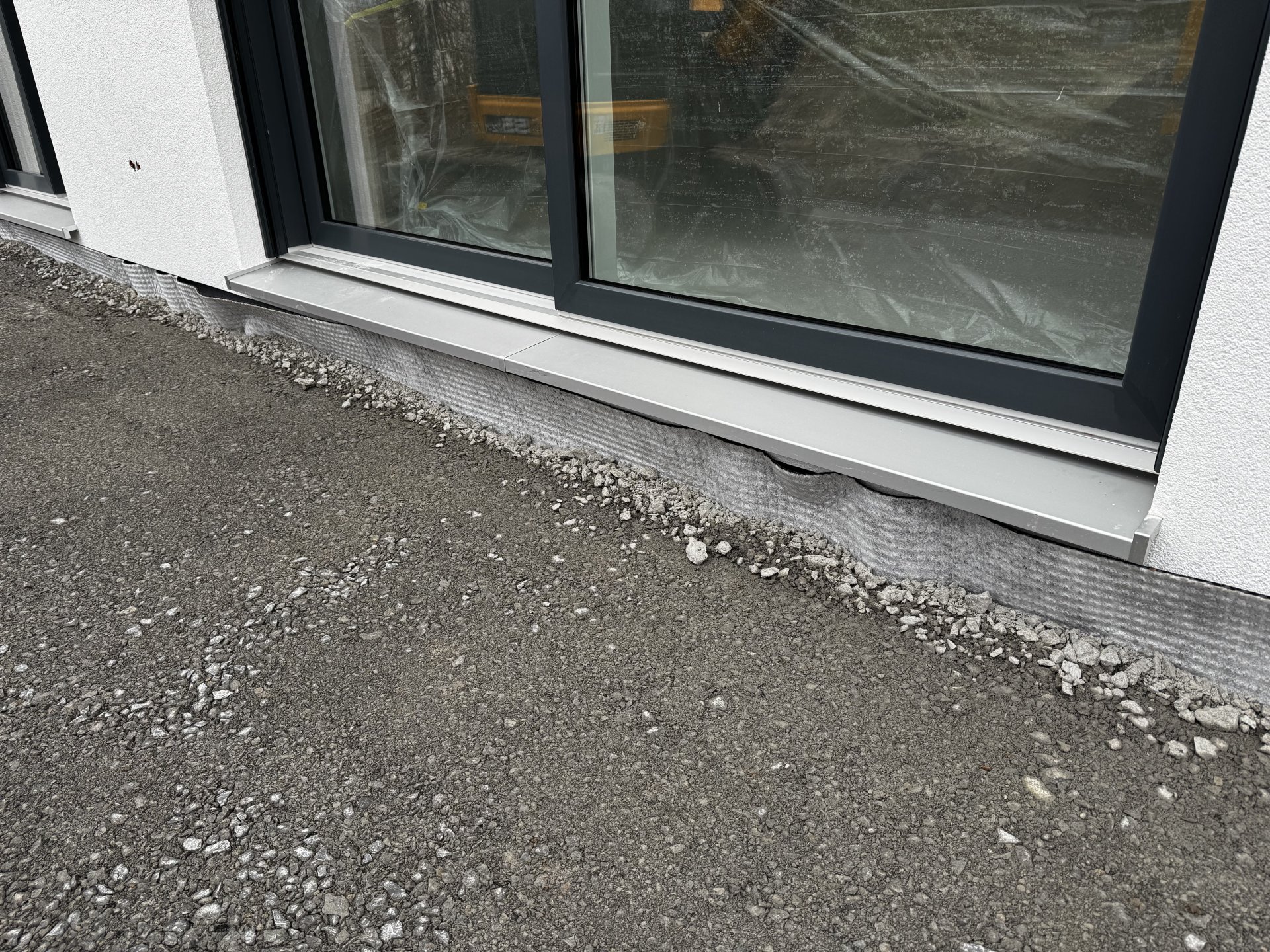

    wir sind auf der Suche nach einer geeigneten Lösung für die Entwässerung vor unseren Terrassentüren.

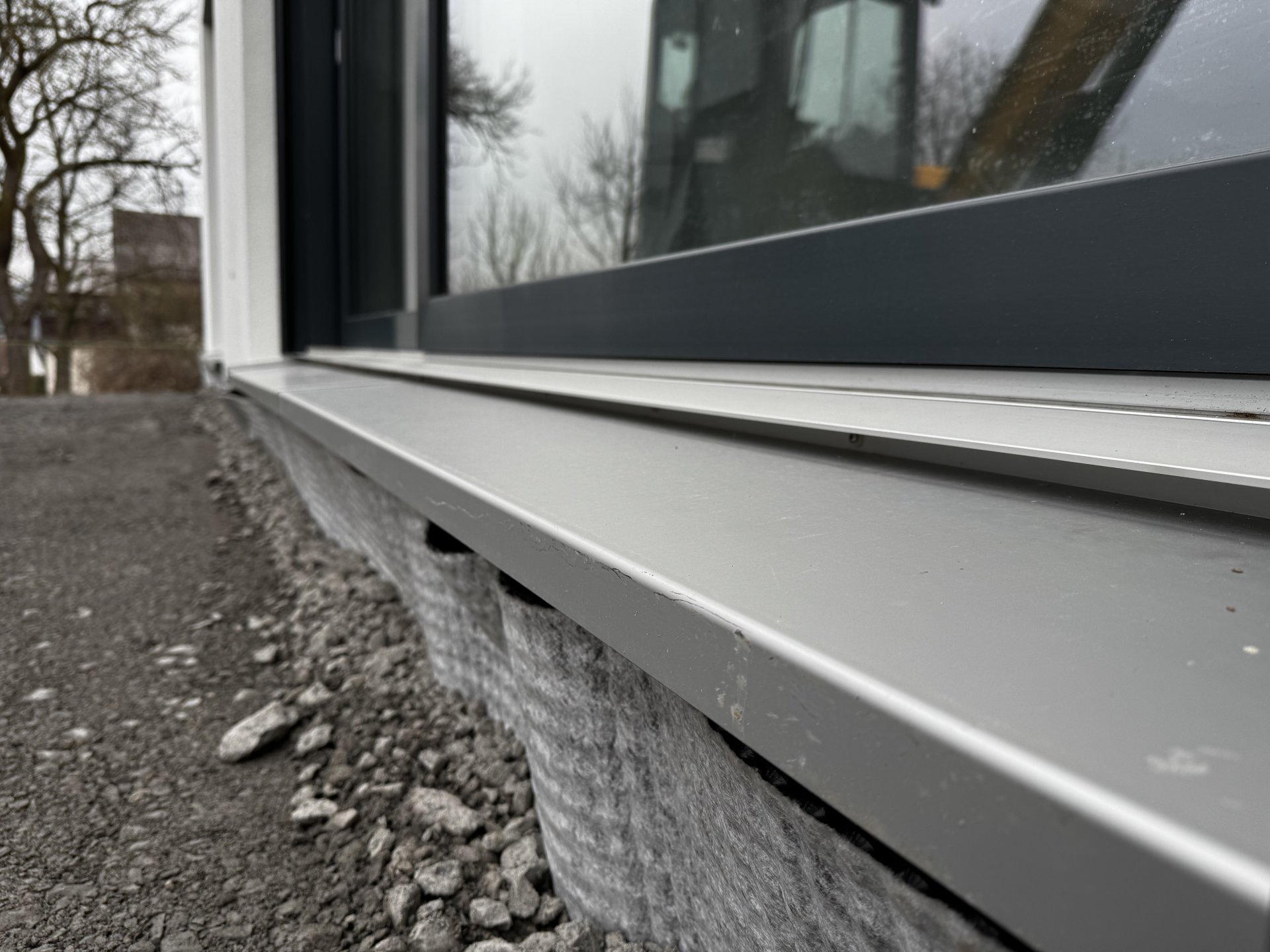

    In unserem Neubau haben wir im EG zur Terrasse hin Hebe-Schiebe-Türen und planen davor Terrassenplatten (Beton / Keramik). Direkt an den Schiebetüren befinden sich Fensterbänke, die unser Hausbauer leider bereits eingebaut und eingeputzt hat, siehe Fotos anbei.

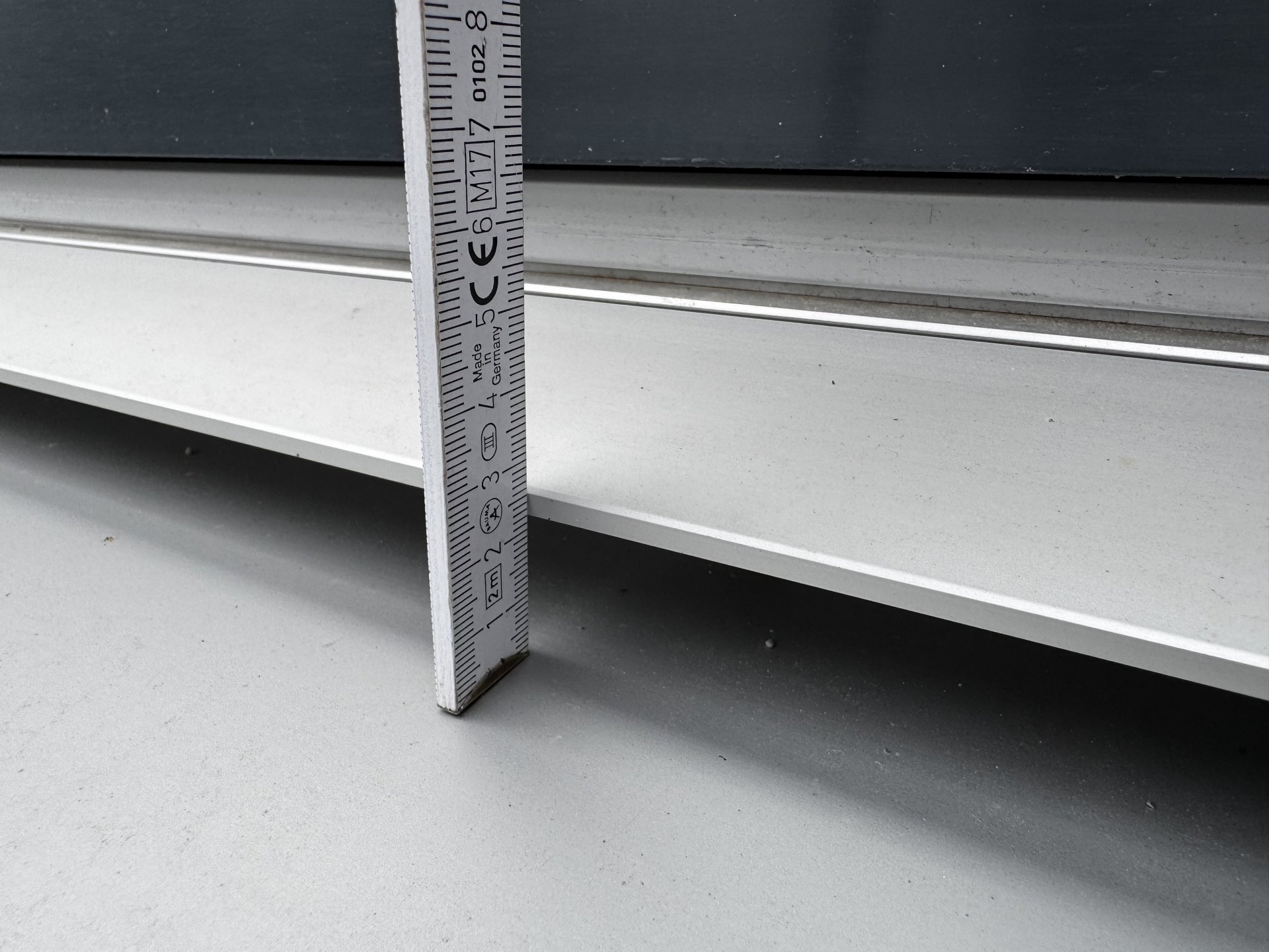

    Wir suchen nun nach einer geeigneten Entwässerungslösung, z.B. in Form eines Rinnensystems, welches wir auf die Fensterbänke bauen können und somit die Terrasse ebenerdig betreten können. Zwischen Fensterunterkante und Fensterbank sind nur ca. 2,2cm Platz (siehe Foto), die Fensterbank verläuft danach mit einem Gefälle.
    Wir möchten ungern die Platten ohne Rinne o.Ä. an die Fensterbank anschließen, da wir sonst immer auf die (schräge) Fensterbank treten und dann auch eine wirkliche Entwässerung fehlt.
    Kennt jemand hierfür ein geeignetes Produkt bzw. eine gute Lösung? Da die Fensterbank ein Gefälle hat wäre eine höhenverstellbare Lösung optimal.
    Habe bei den bekannten Anbietern gesucht, allerdings immer nur Lösungen ohne Fensterbänke gefunden. Die Fensterbänke möchten wir ungern herausreißen, da eingeputzt und auch zwecks Gewährleistung von unserem Fertighausanbieter schwierig.
    Besten Dank vorab und viele Grüße!

    Ich behaupte mal: das wird nichts.
    Es würde mich durchaus wundern, wenn diese Fensterbänke trittsicher (d.h. mit lastabtragenden Konsolen, die für regelmäßiges drauftreten bemessen sind) ausgeführt sind. Wie schaut denn der Ausführungsplan hierfür aus? Da muss es doch ein Regeldetail für geben...

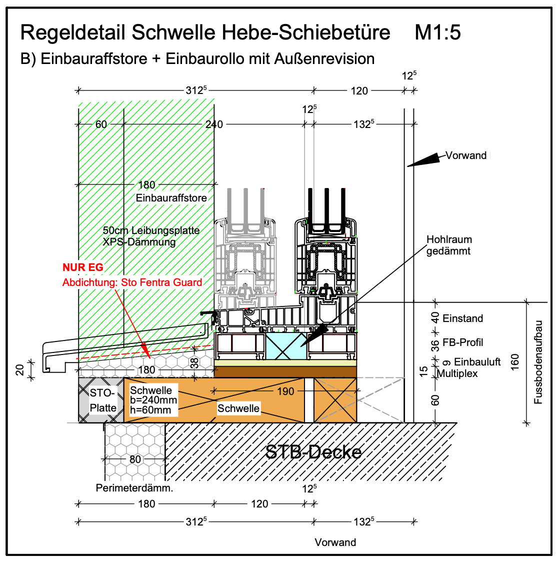

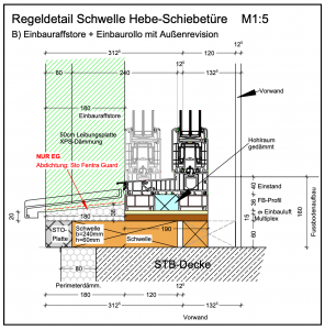

    @chris84 danke für deine Antwort. Anbei mal das Regeldetail der Schwelle an der Hebe-Schiebetüre.
    Also doch die Fensterbank entfernen? Wundere mich, dass wir die "ersten" mit genau diesem Problem sind. Unser Hausbauer hat die Bitte um ebenerdigen Ausgang leider ignoriert...

    Vielleicht gibt einer der Profis seinen Senf noch dazu, aber ich kann mir beim besten Willen nicht vorstellen, dass die FB hier drin bleiben kann.
    Schau mal auf der Website von ACO. Da gibt es die verschiedensten Rinneausführungen für bodengleiche Schwellen.
    Aus welchen Material ist denn die in deiner Zeichnung braun dargestellte Schwelle?
