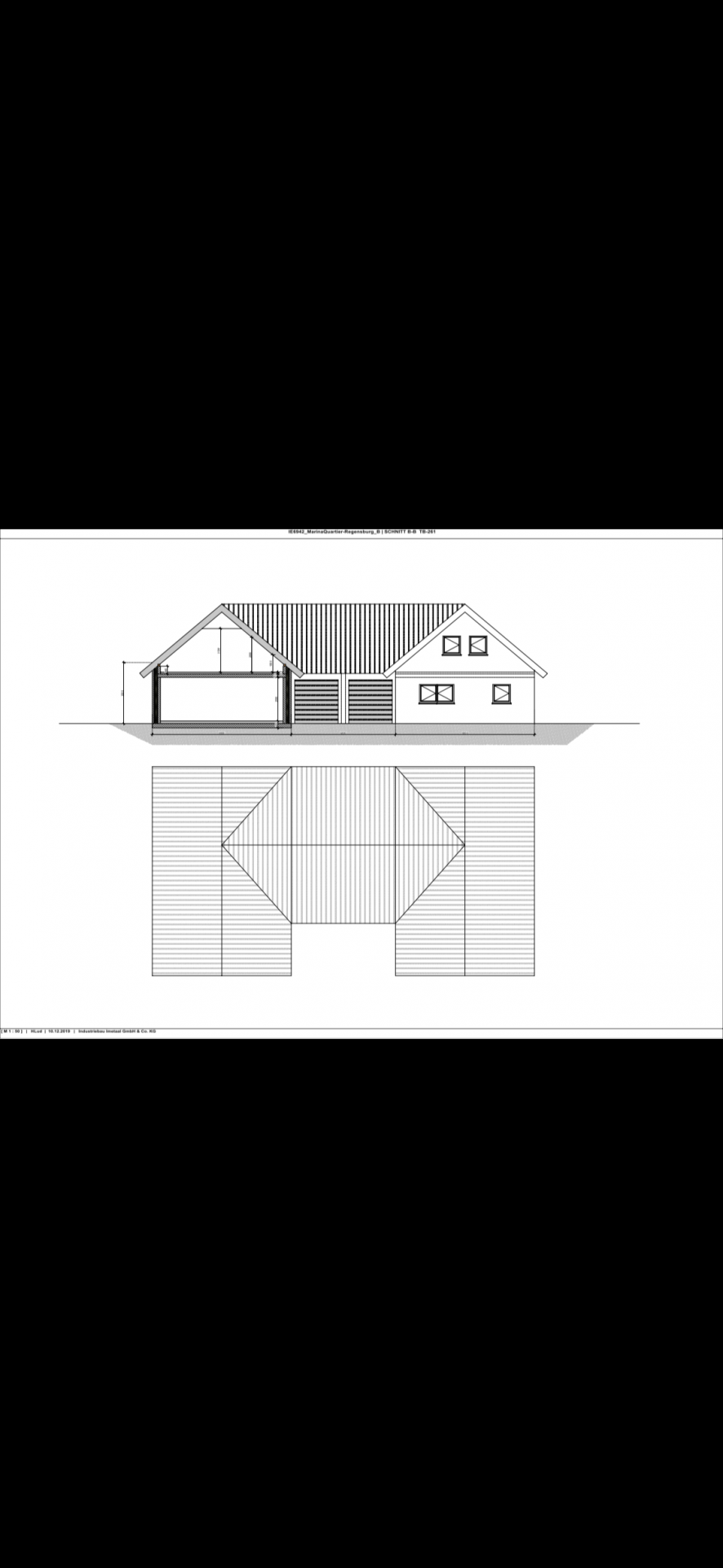

    Und zwar geht es sich darum das ich in der zukunft mit meinem Bruder zusammen Bauen will.

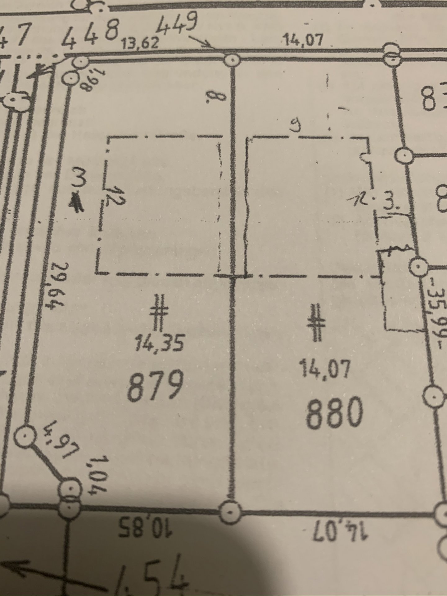

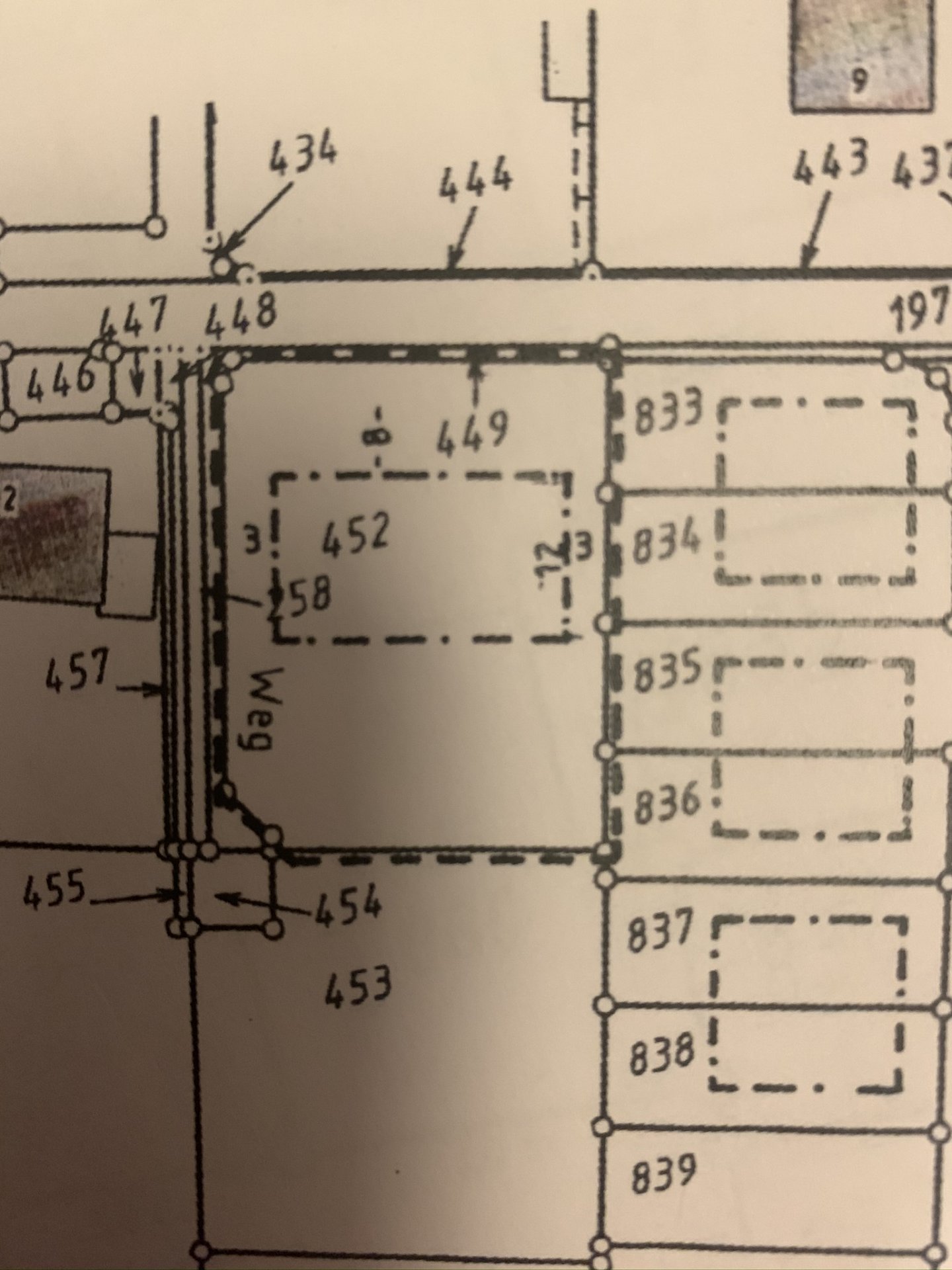

    Die Grundstücke wo gebaut werden soll stehen schon fest und ein Baufenster ist auch bereits eingetragen. Das Baufenster ist genau passend für eine DHH. Das Problem ist das mein Bruder eher die DHH bauen will und ich gerne ein EFH bauen würde.

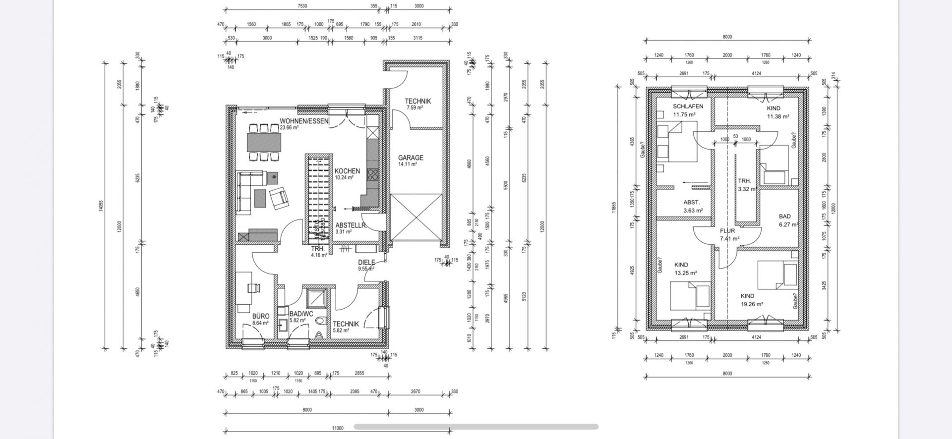

    Bei einem EFH wäre die grundfläche Maximal 12x8m und mir ist es wichtig das es später, mit relativ wenig aufwand, möglich wäre aus OG und EG jeweils eine Wohnung machen zu können.
    Auf einem der Bilder sind die Garagen in der Mitte so das man darüber noch einen Raum hätte, meiner Meinung nach wäre dieser Raum allerdings nicht so gut zu nutzen. Denn der First über der Garage müsste denk ich tiefer wie bei den Haushälften daher hätte man ja fast nur Dachschräge in dem Raum über der Garage. Falls dem nicht so ist belehrt mich gerne eines besseren.
    Jetzt kam mir der Gedanke das man anstatt dem Raum über der Garage dort einfach eine 'Dachterasse' zu machen.
    Wäre das möglich? Hatte eventuell jemand schonmal ein ähnliches Problem und kann über die Lösung berichten?
    Ich werde hier unten mal ein paar Dateien und 'Zeichnungen' von überlegungen reinstellen.

    die Grundrisse sind furchtbar und funktionieren an allen Ecken und Enden nicht. Wer hat die denn erstellt? Sicher kein Architekt....
    Ich würde hier ein klassisches DH (also mit durchgehender Kommunwand) bauen und die Garagen nach außen auf die Grenze legen.
    Ist denn die Firstrichtung vorgegeben bzw. was sagt der Bebauungsplan oder ist das nach §34 umgebender Bebauung? Wo ist Norden auf den Grundstücken?
    Mit 12x8m kriegt man locker was schönes hin, auch ein TH das eine spätere Trennung in zwei Einheiten zulässt

    Also, zwei Einfamilienhäuser würden gehen, aber nur 6 meter von einander entfernt stehen. so das links und rechts neben jedem haus nur 3 meter bis zur Grundstücksgrenze sind. Gehen würde also beides. vor und Nachteile müsstet ihr selbst gegenüberstellen, und gewichten. So zur ersten Überlegung ist der Grundriss vielleicht ok, damit man ein Gefühl für die Größe bekommt, aber ihr bräuchtet Profis, die euch da helfen. 8m x 12 m ist ja auch ne Standardgröße die viele Fertighausanbieter in der Schublade haben, vielleicht mal einfach die Werbegrundrisse anschauen, die die so haben.
    Zunächst offensichtliche Kritikpunkte am EFH Grundriss:
    -Türen schlagen in Betten > Zeichen dafür, das die räume zu klein sein oder schlecht geschnitten sind.
    -Alles muss sich der ungeschickt liegenden Treppe mit geradem Lauf unterordnen.
    -Garage verhindert die Belichtung der Küche
    -Büro schlauchartig
    -Kind mit 11,38m² oben rechts ist nicht nutzbar, rechteckiger Grundriss ist ein muss, maximal mit Nische für schrank oder bett.
    -Bad OG zu klein, min 7-8 m², mit Kindern ohne Badewanne geht praktisch nicht.
    -Diese Art der Treppe verbraucht im OG zu viel Platz, vor allem mit dem Gang.
    -wenn die Garage 5,50 m lang ist, kannst du Türe zum Abstellraum kaum nutzen, wenn ein Auto drin steht. man muss sich immer am auto vorbei quetschen, außer es ist eher klein
    -Diele ist Dunkel, weil keine andere Belichtung außer Seitenteil der Türe
    -Ankleide/Abstell im chlafzimmer wäre besser duchgang zum schlafzimmer, da mann auf die art niemanden schlafenden stört, wenn man sich angezogen hat, die abfolge ist: zugang=> ankleide => Schlafen. Mit Elternbad wäre sie: Elternbad <= Zugang => Ankleide => Schlafen

    Ein EFH würde auf einer Hälfte die Maße von max 12 x 5 haben, wenn je das Baufenster 12 x 8 ist.
    Die Grundrisse sind nicht der Rede wert, die funktionieren nicht, noch sind das Räume. Wer hat so einen Blödsinn gemalt? Hat da jemand einen Grundrissmaler zum Nikolaus bekommen und verwechselt das Bedienen mit Entwerfen und Planen?

    Wenn nicht der Wille beider Beteiligten nach einem Doppelhaus besteht, war die Teilung von Flurstück 452 in die neuen Flurstücke 879 und 880 ein Eigentor, das zu seitlichen Bauwichen entlang der Trennlinie geführt hat.
    Das Baufenster mag man unverändert gelassen haben, um sowohl Einzel- als auch Doppelhäuser zu ermöglichen - allerdings nicht "gemischt": baust Du Einzel, muß Dein Bruder das auch - einen seitlichen Bauwich schmaler als gewünscht - und baut er Doppel, mußt Du ebenso nachziehen.
    In den "gemeinsamen" Grenzabstand die Garagen zu stellen, ist möglich - jedoch gilt dieses Privileg nur für die Garagen und in der Regel bis 3 m Höhe - also ohne Terrassen darauf, und erst recht ohne die Garagen mit Wohnraum zu überbauen.

    Um Himmels Willen....
    Wer war denn hier am Werk? Jede Bewertung ist überflüssig. Ab in die Tonne!
    Ein sauber geplantes DH und alles wird gut...
