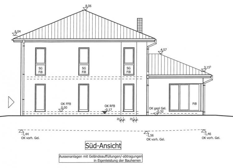

    Hallo Ihr Bauspezis ;)

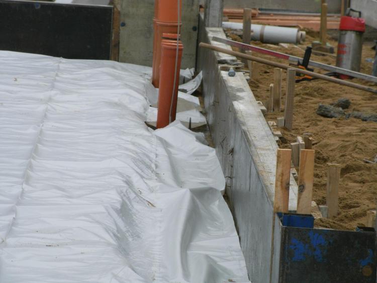

    ich habe mich nun auch hier angemeldet da ich auch ein EFH bauen möchte. Ich habe mich für die Baufirma H.... entschieden und in den nächsten Tagen geht es los. Hier ein paar Eckdaten:
    - KfW 70
    - Außenwände aus 17,5cm Poroton + WDVS
    - Stadtvilla, ohne Keller
    - ca. 185m² Wohnfläche
    - Wärmepumpe (Sole)

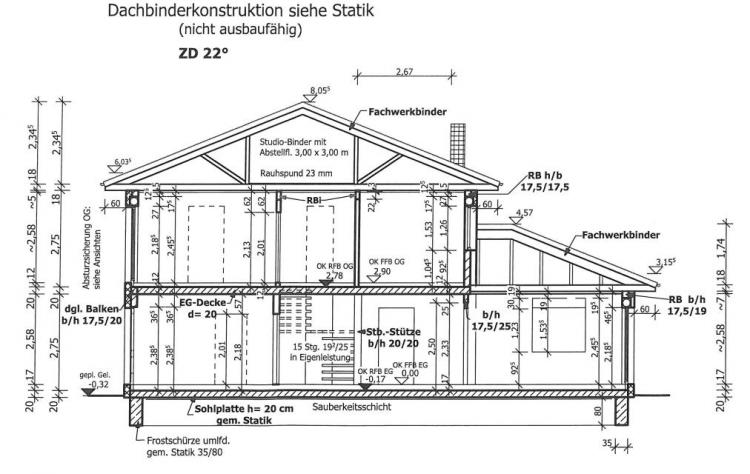

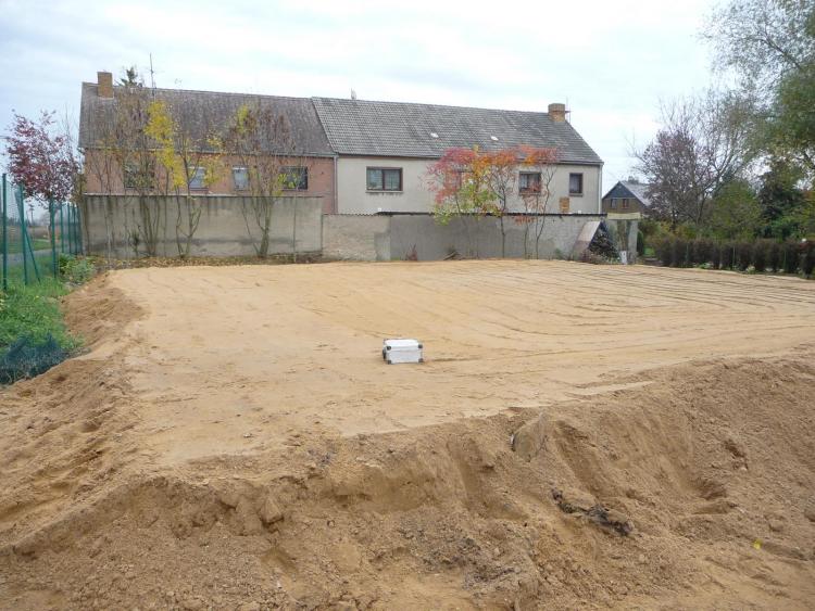

    Die Unterkonstruktion (720t Frostschutzkies 032, ca. 1,1m stark) habe ich in selbst beauftragt. Die kommende Woche kommt die Baufirma und startet mit dem Tiefbau, d.h. Ausheben vom Material für Frostschutzschürze (80cm tief, 35cm stark --> siehe Bild 03).
    Ich würde euch hier gern mit dem Tiefbau auf dem Laufenden halten und bitten Einwände zu äußern wenn euch etwas nicht korrekt ausgeführt vorkommt. Ich habe momentan ein paar Bedenken aufgrund der niedrigen Temperaturen. Vorschau besagt tagsüber ca. 5°C, Nachts bis -1°C.
    Danke jetzt schonmal für eure Kommentare.

    Wir sollen also für dich deine Bauüberwachung machen weil du es dir nicht zutraust?
    Du weißt das man für sowas Geld bezahlt vor Ort und das das eine der lohnenswertesten Investitionen ist?
    Gelbe Seiten, eigenen Bauleiter bezahlen.
    Wir können ein paar Dinge gucken aber du sparst an der völlig falschen Ecke wenn du dir keinen eigenen Sachverstand einkaufst

    Schwierig.
    Dazu müßte man einen Soll - Ist - Abgleich machen. Da hier aber keiner weiß was gerechnet (Statik) und was vereinbart (Vertrag, Werkplanung, Detailplanung, ggf. Bemusterung) wurde, wird man kaum beurtilen können ob was nicht paßt. Außer bei ganz dicken Klopfern...vielelicht.

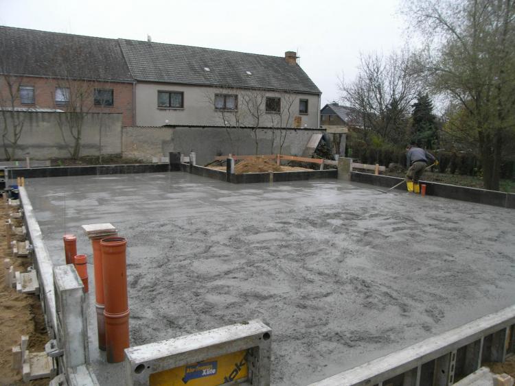

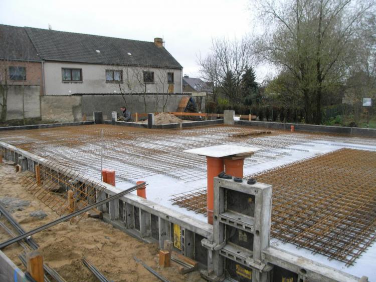

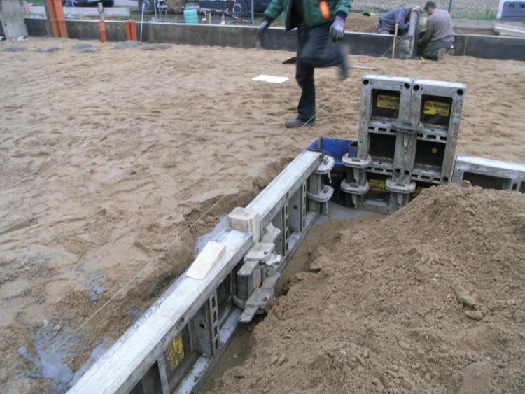

  7. #7 Kolle86, 21.11.2013

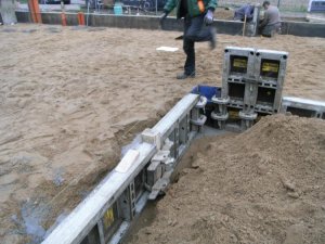

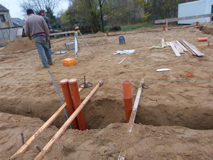

    Kurzes Update vom 18.11.2013

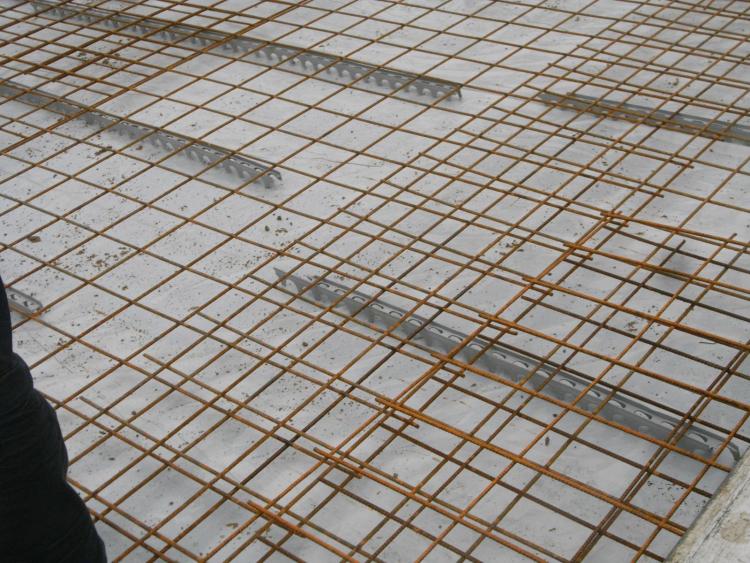

    Kurzes Update vom 19.11.2013

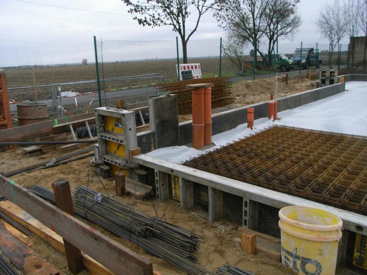

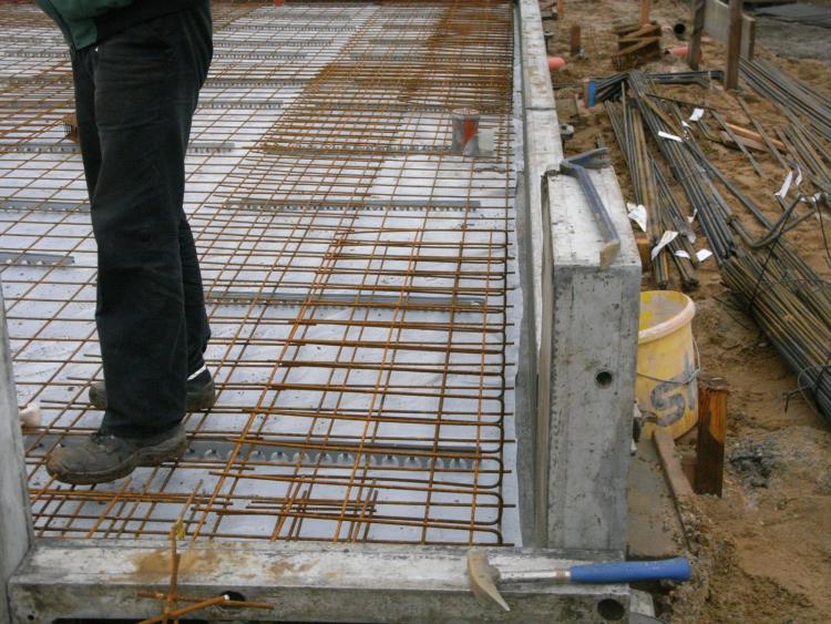

    Kurzes Update vom 21.11.2013

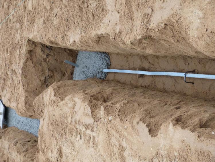

  10. #10 malgucken, 01.01.2014
    malgucken
    malgucken
    05.10.2013
    633
    Elektronik
    NRW

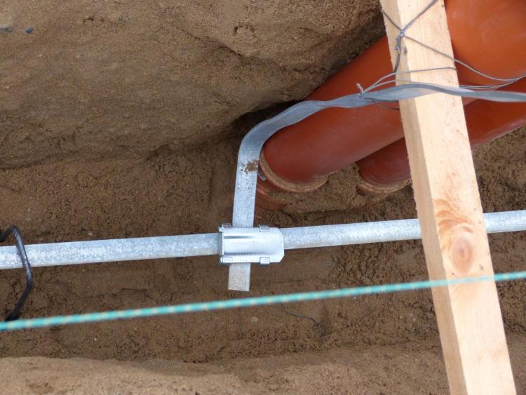

    Hi E-Ing.
    Meine irgendwo gelesen zu haben, dass der Erdleiter/ PE Schiene aus Edelstahl sein soll... ?!??
    Wieso machen die den Ringerder, anstatt ihn in die Bodenplatte zu legen oder ist dass normal? Bodenplatte isolierst du ja anscheinend überhaupt nicht.
    Wieso bist du auf die 1m Frostschutzschicht gekommen und wieso Kies, nicht z.B. RCL Schotter verdichten...
    Was für eine Heizung ist vorgesehen?
    Mir scheints, als ob hier die Leute keine Lust haben etwas zu begutachten, was natürlich auch schwierig ist auf Fotos und ohne das Vorhaben zu kennen ;)
  11. Yilmaz
    Yilmaz
    28.03.2006
    7.127
    1.171
    Maurer & Betonbaumeister
    Delbrück/Westfalen
    Maurer-und Betonbauermeister
    Bis auf das Verlegen von Banderder sieht es gut aus!
