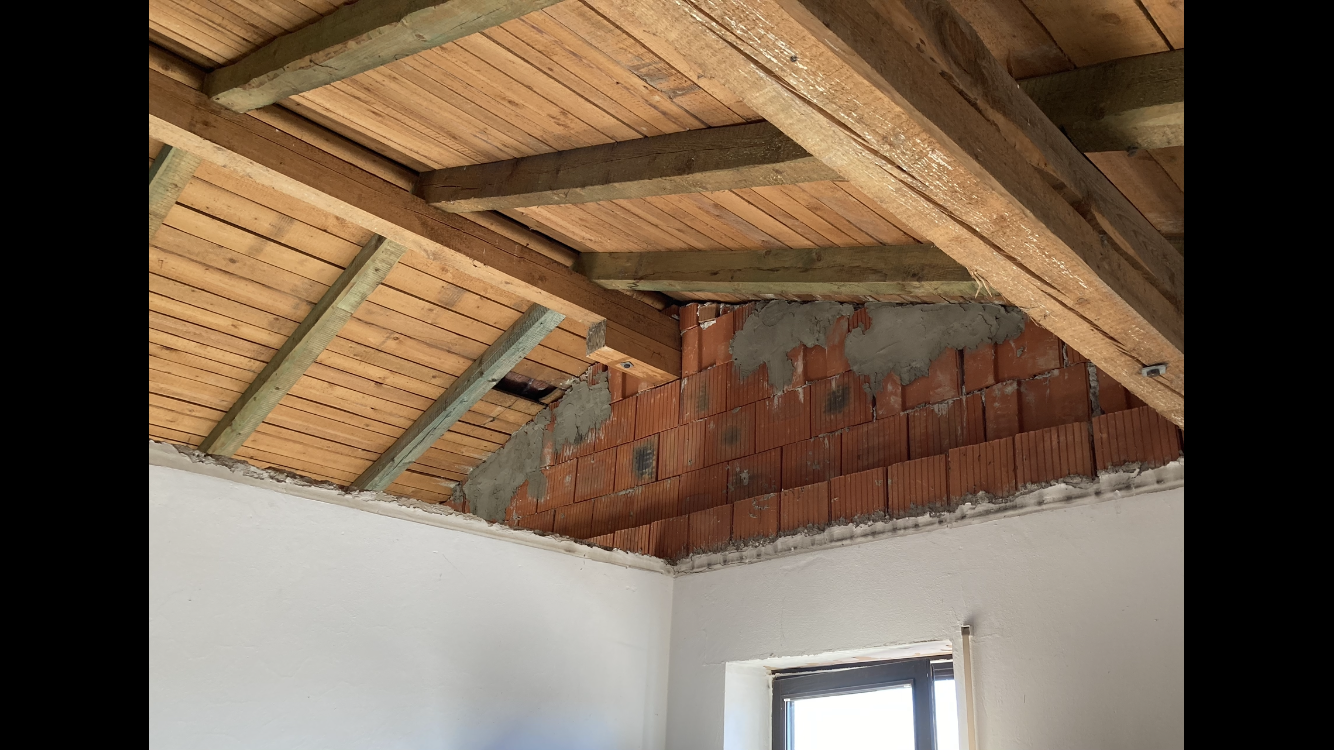

    Hallo Zusammen!
    wir renovieren gerade ein EFH von 1983. (Fassadendämmung wird nicht gemacht. )Dabei haben wir im 1. Stock die abgehängte Decke(+Glaswolle) entfernt und eine Zwischensparndämmung eingebaut und haben dadurch höhere Räume.
    Wir stehen nun vor 3 Problemen:
    1. Innen: Die Ziegelmauern wurden damals nur bis zur Decke gemauert und müssen daher jetzt höher gemacht werden. Nun zur Frage: soll ich die Mauer mit Ziegel, Ytong oder Trockenbau erhöhen?
    2. Südseite: Außenwand - Mauerstärke(36 unten und 24cm oben) wird überhalb der damals abgehängten Decke dünner. Die 24 würde ich mit 11 Mauer nach innen verstärken damit diese mit der untere gleich dick ist und keine Stufe in der Wand zu sehen ist. Soll ich es mit Ytong machen oder mit Ziegel ? von Trockenbau und Innendämmung wurde mir abgeraten wegen Kondenzwasser.
    3. Nordseite: Außenwand - Mauerstärke(36 cm EG und 17cm + Holzvertäfelung OG ) Holzvertäfelung kommt weg... Wärmetechnisch würde ich gerne die 17 Mauer verstärken. Entweder mit Dämmung oder mit aufmauern damit die EG und OG sich nicht unterscheiden.
    Danke im vorraus!

    Hier ist das Problem 1 und 2 ersichtlich

    Wenn die Mauern aus Ziegeln bestehen, würde ich auch wieder Ziegel mit möglichst gleicher Rohdichte, gleichem Format und gleicher Art (Hochlochziegel, Vollziegel, ...) verwenden, so dass man in einem ordentlichen Verbund mauern kann. Außer es gibt wichtige Gründe die dagegen sprechen.

    Danke für die schnelle Antwort! Wichtige Gründe hab ich keine bis auf, dass die Verarbeitung von Ytong einfach ist :-D Wenns bessere Gründe gibt, lass ich aber meine Meinung auch gerne ändern.
