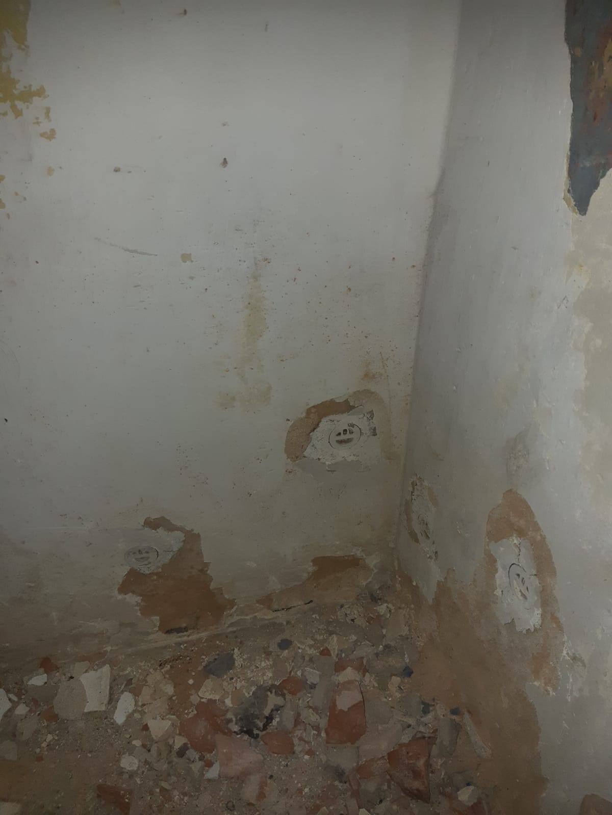

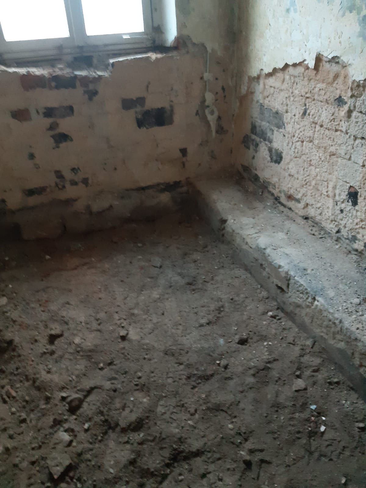

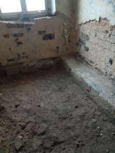

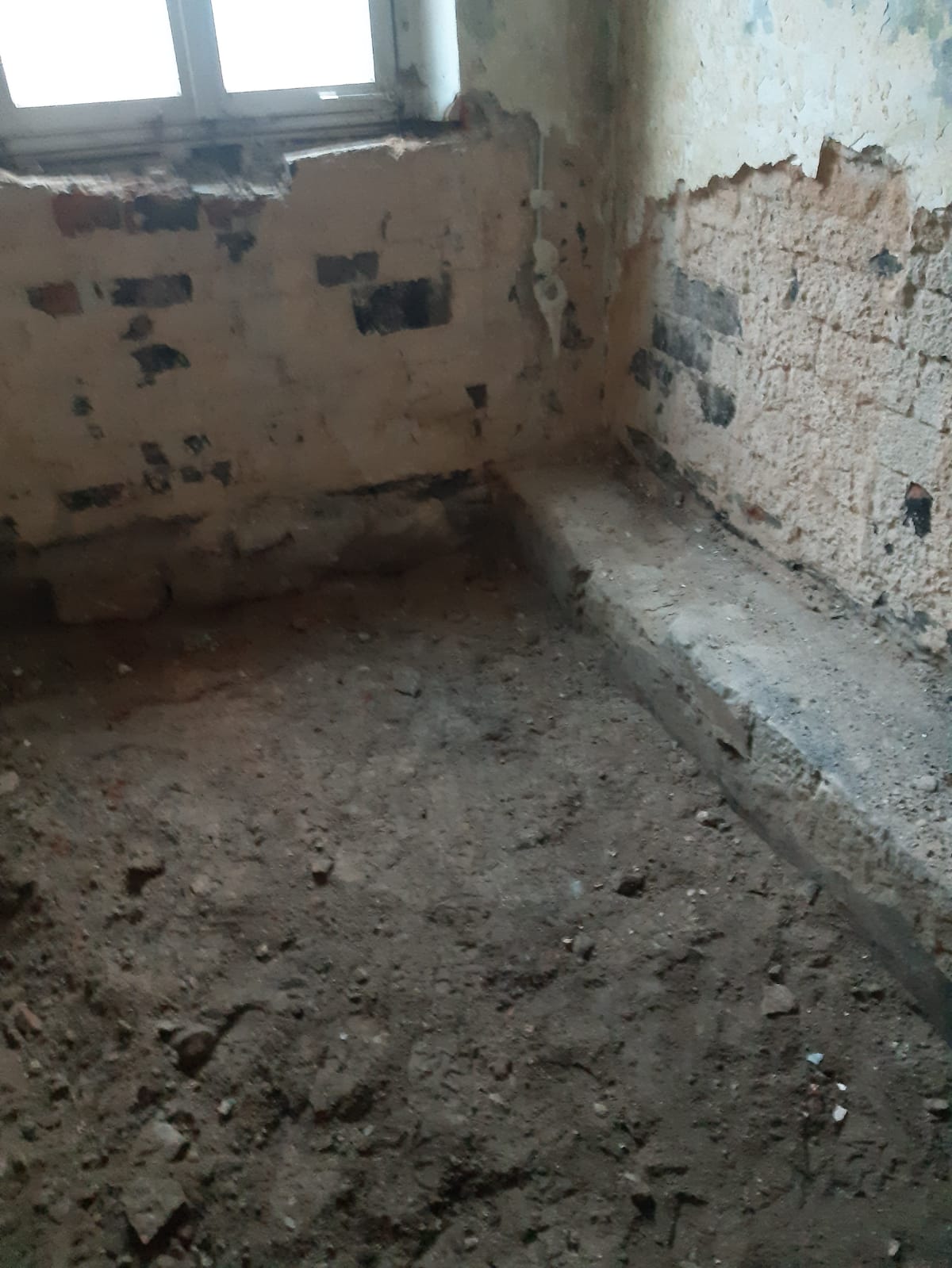

    So hier ein paar Bilder.Der Sandstein wird noch bündig zur Mauer abgetragen.Dann wird alles glattgezogen 2x Folie dick drauf und dann 10cm Beton 100mm Styropor 45mm Estrich Trittschall und LAminat.So der Plan.Nach dem Estrich heist es erstmal hunderte Löcher für die Injektion bohren.
    Hat jemand noch irgenwelche Anmerkungen zur Ausführung?
    Kann mir jemand sagen was das für Einsätze in der Wand sind?Irgendwelche Belüftunge oder überreste einer alten Injektion??
