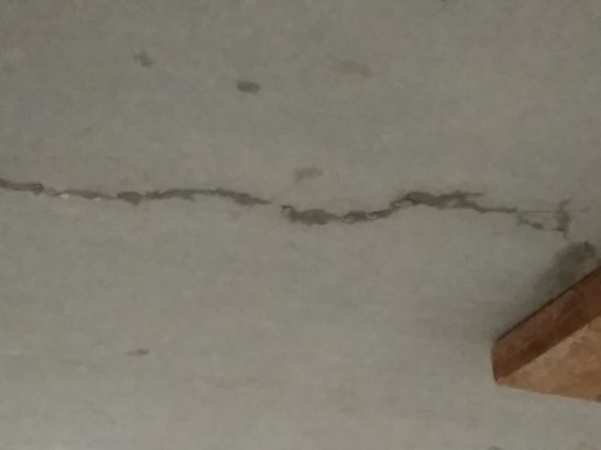

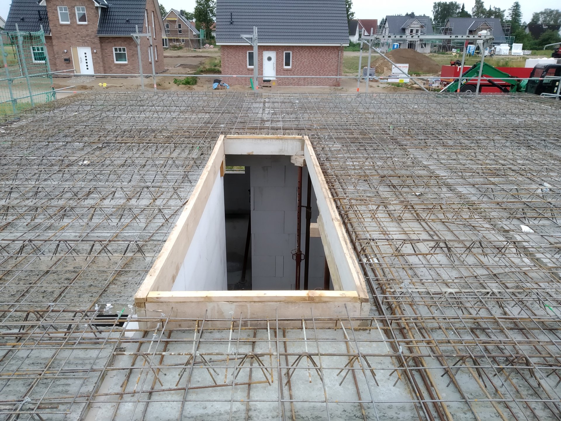

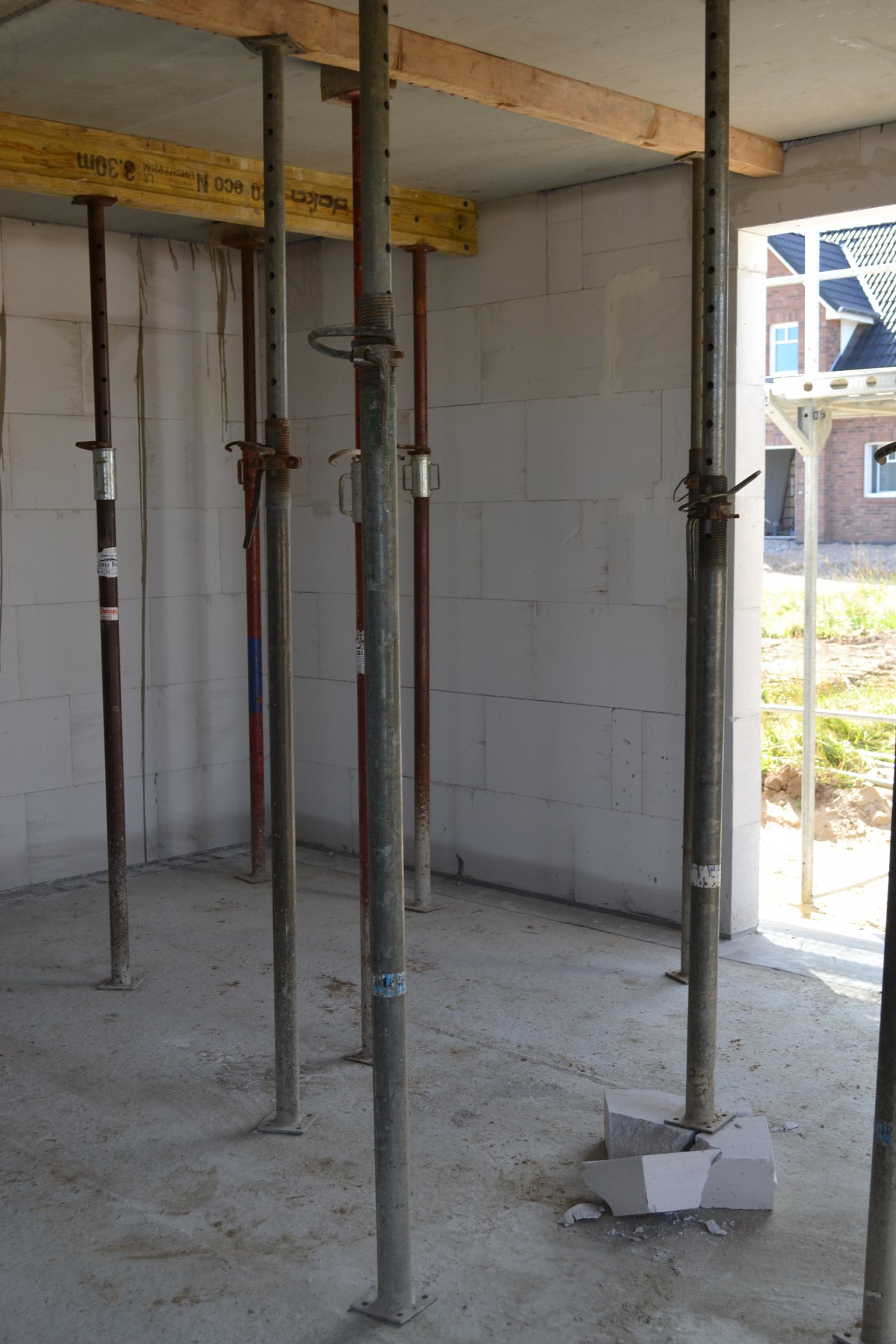

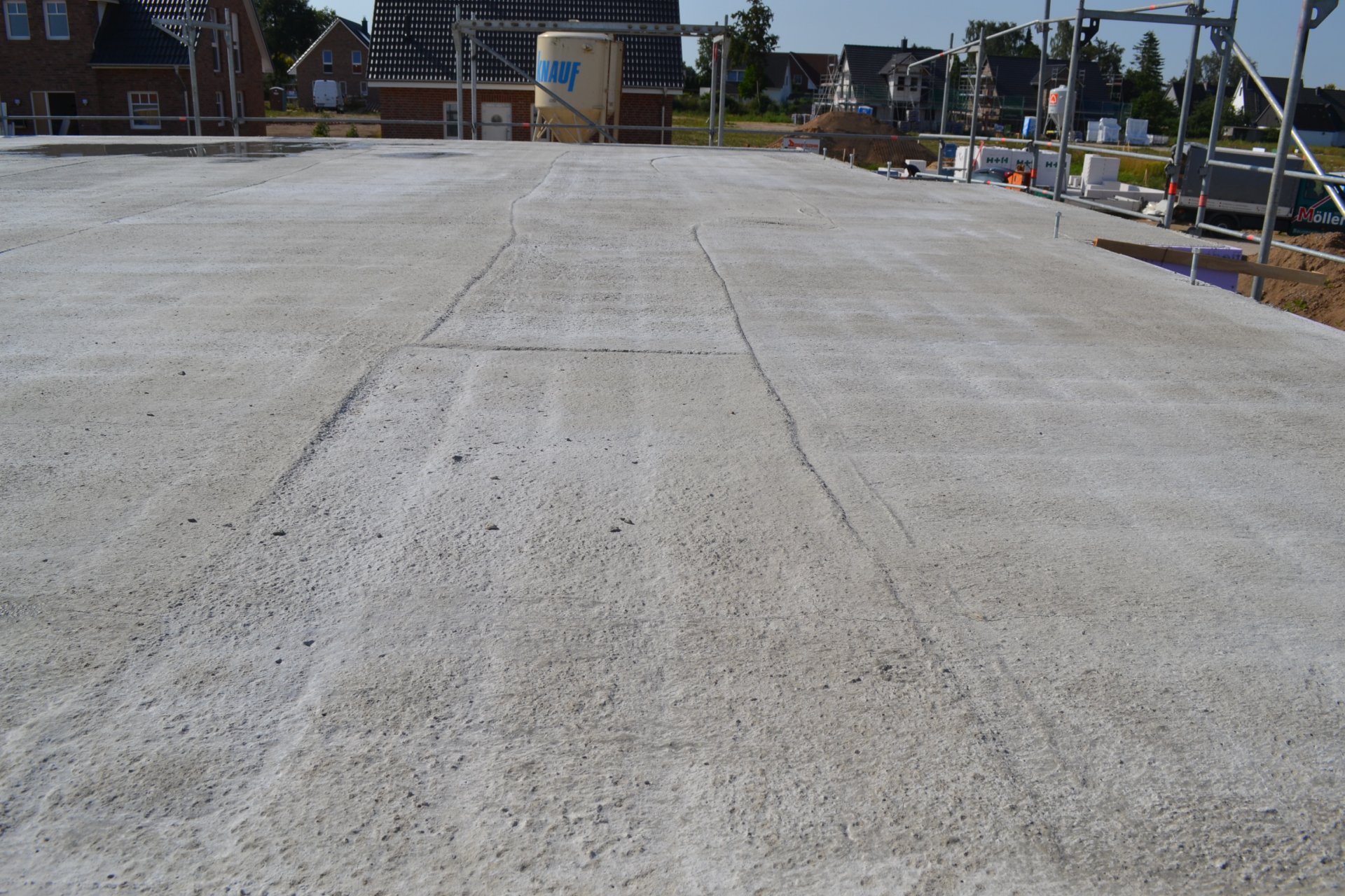

    Unsere EG Decke wurde vor vier Wochen bei heißen 32° im Schatten erstellt, vermutlich nicht verdichtet und nicht ausreichend gg Hitze geschützt. Es wurde laut Deckenwerk mit einer Rüttelbohle verdichtet. An der Oberfläche sind 18 Risse immer entlang der Bewehrung über die gesamte Hausbreite zu sehen mit einer Breite von bis zu 1,6 mm. Hinzu kommen etliche Risse, die keinem Muster folgen.

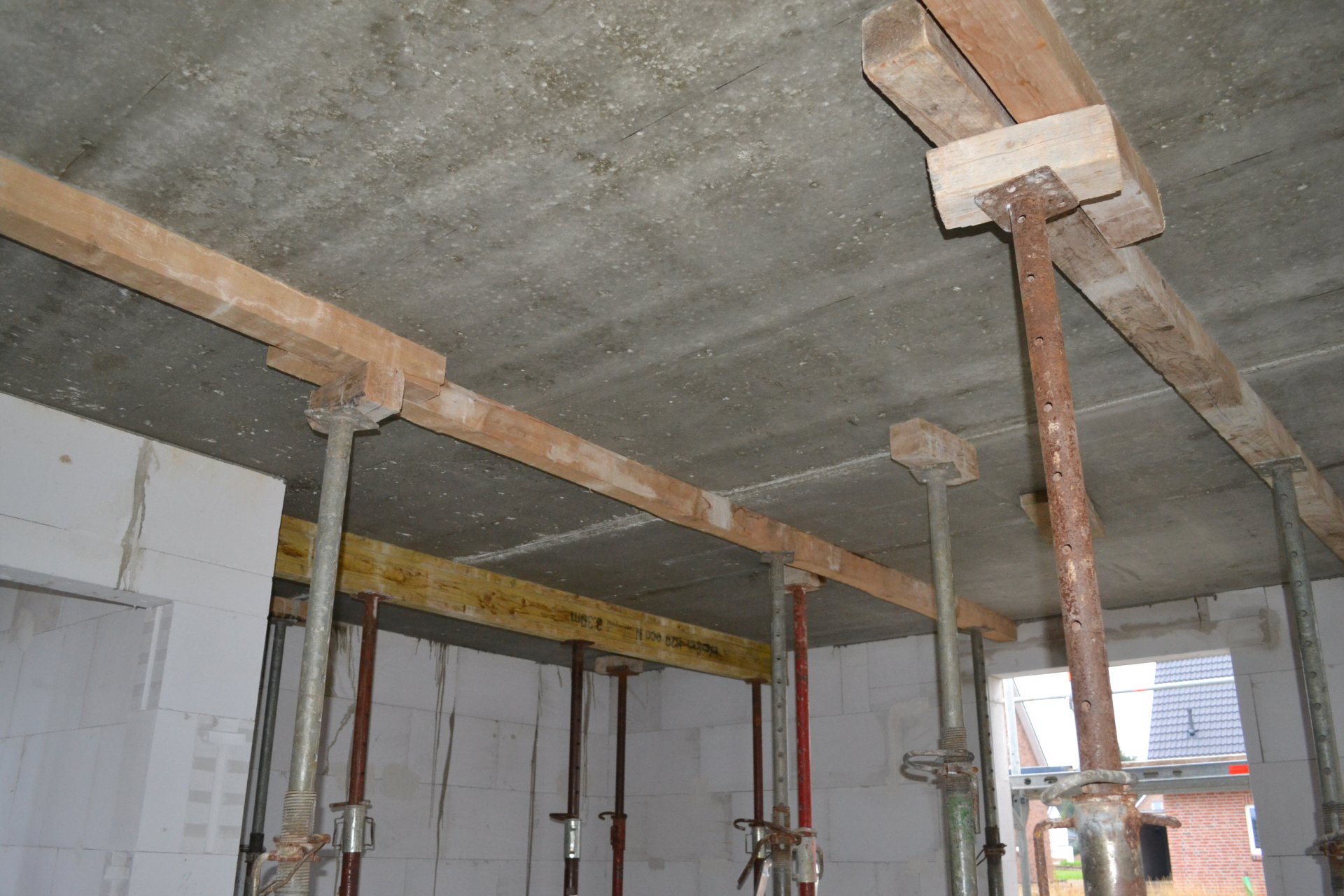

    In unserem offenen Wohn-/Essbereich weist eine Filigrandeckenplatte ebenfalls etliche Risse auf.

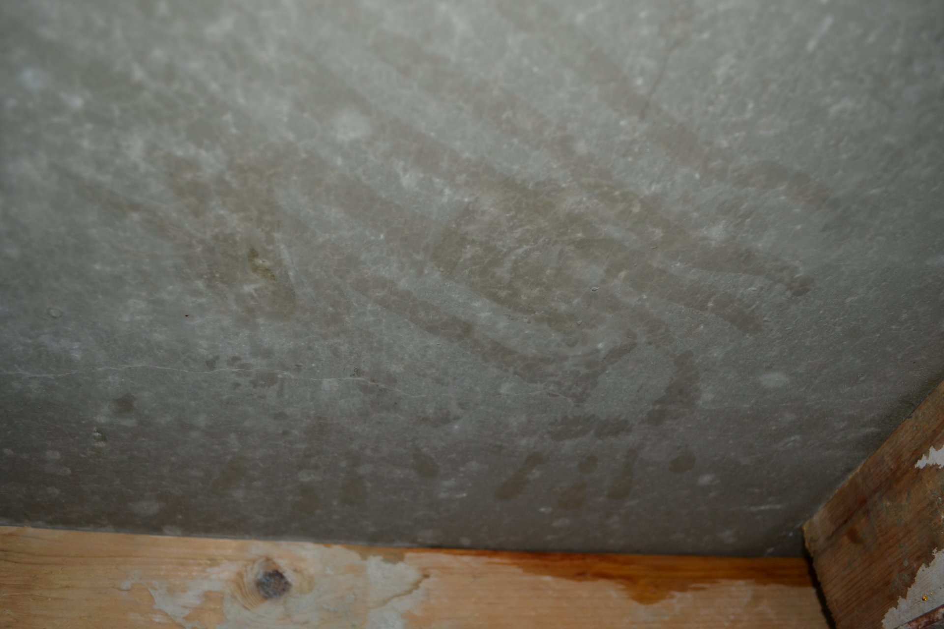

    Nach starken Regenfälle tropfte es 8 Tage später pausenlos durch eben diese Risse in der Filigrandeckenplatte.
    Nach 21 Tagen waren (ebenfalls nach lang anhaltendem Regen) sämtliche Deckenplatten im EG von unten nass.
    Am kommenden Dienstag sind die 28 Tage Trocknungszeit um und es werden im Laufe der Woche zwei Betonbohrungen durchgeführt.
    Gab es hier schon einmal das Problem? Was kann auf uns zukommen? Wie verläuft ein Rückbau der EG Decke? Wird dabei auch das Mauerwerk im EG in Mitleidenschaft gezogen? Was für Möglichkeiten gibt es, diese noch zu retten?

    Gutachter kommen lassen, wenn man das kugelstrahlt sieht man erst das ganze Elend.
  3. SIL
    10.470
    4.032
    Natürlich.
    Da wird nichts zurück gebaut, warum auch.
    Durch Nässe, ja, aber ausser grösseren Schwinden und eventueller Rissbildung passiert da nix.
    Die Risse richtig messen und wenn wirklich 1,6 mm Breite vorhanden sind - Verpressen lassen. Es handelt sich bei Ihnen ja nicht um ein Brückenbau oder Ing. Bau. Ggf sollte sich Ihr TWP oder Entwurfsverfasser dies mal ansehen...
