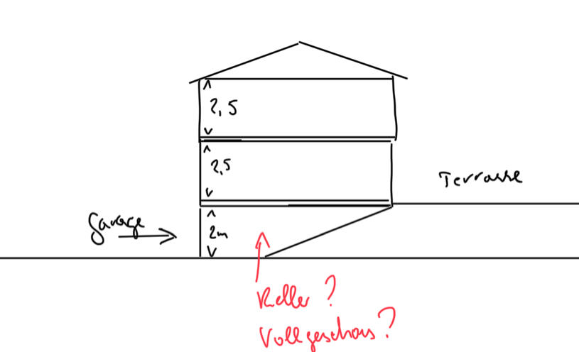

    Am liebsten würde ich, wie auf der Skizze zu sehen ist, bauen. Keller, der kein Keller ist, weil er gutes Stück freisteht. Und oben Stadtvilla mit 2 Vollgeschossen, da der Keller unter der 2.20 ist. 1.png 1.png 2.png

    Im Saarland nicht, da heißen sie Untergeschosse :irre. Na gut, Haarspalterei, aber dann sollen sie dort bitte auch die gleichen Begriffe in ihren Bebauungsplänen verwenden. Nehmen wir mal an, wir dürfen die Begriffe synonym verwenden.
    Das passt jetzt aber nicht zu deiner SKizze.
    So wie auf dem Foto schon.
    Nach meinen einleitenden Sätzen ist ein Keller ein Untergeschoss und nach saarländischer Landesbauodnung analog zu der bereits zitierten bayerischen kein Vollgeschoss.
    Und genau um das gute Stück geht es. Wenn es Dir gelingt, dein Erdgeschoss im Mittel mehr als 1,40m herausragen zu lassen und die lichte Höhe unter 2,30m zu drücken, könnte es gehen.
    Hast Du dazu was zu sagen. Hierdurch könnten deine Pläne noch durchkreuzt werden. Würde mich wundern, wenn die Stadtplaner ein Schlupfloch gelassen hätten.
