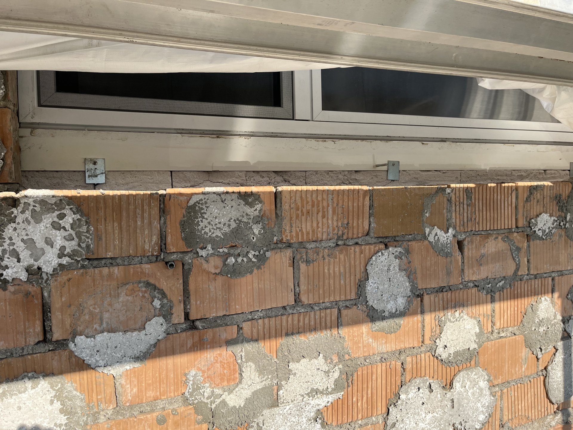

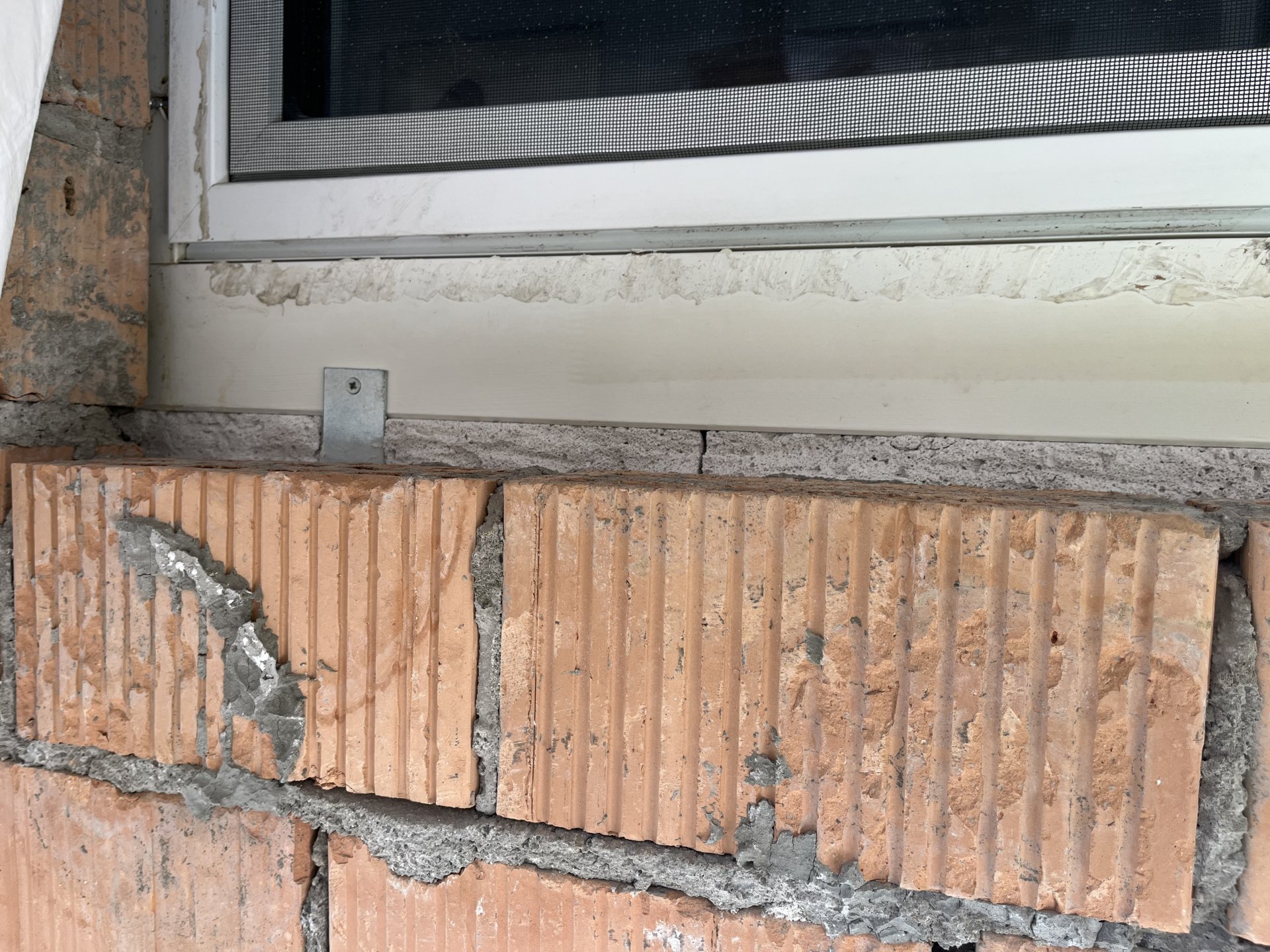

    Ich habe 15 Jahre alten Alu-Holz 3-fach Egokiefer Fenster, leider nicht so geil eingesetzt. Ich bereite für den Zimmermann die Laibungen und Platz für die Fensterbänke vor. Bei einem Fenster habe ich unten für die Fensterbank 4-5 Zentimeter Mörtel vorsichtig weg gestemmt. Beim zweiten Fenster war nicht nur Mörtel sondern horizontale flache Lochziegel. Ich habe auch die vorsichtig weg gestemmt und in der Mitte war wohl der Rahmen verschraubt (nur 1 Schraube). Der Zimmermann will die Alubaenke mit XPS Keilen direkt auf die Ziegel mit Bauschaum kleben. Keine gute Idee? Muss zuerst wieder ein wenig (1-2 cm) gerade gemörtelt/verputzt werden? Danke und Grüße
