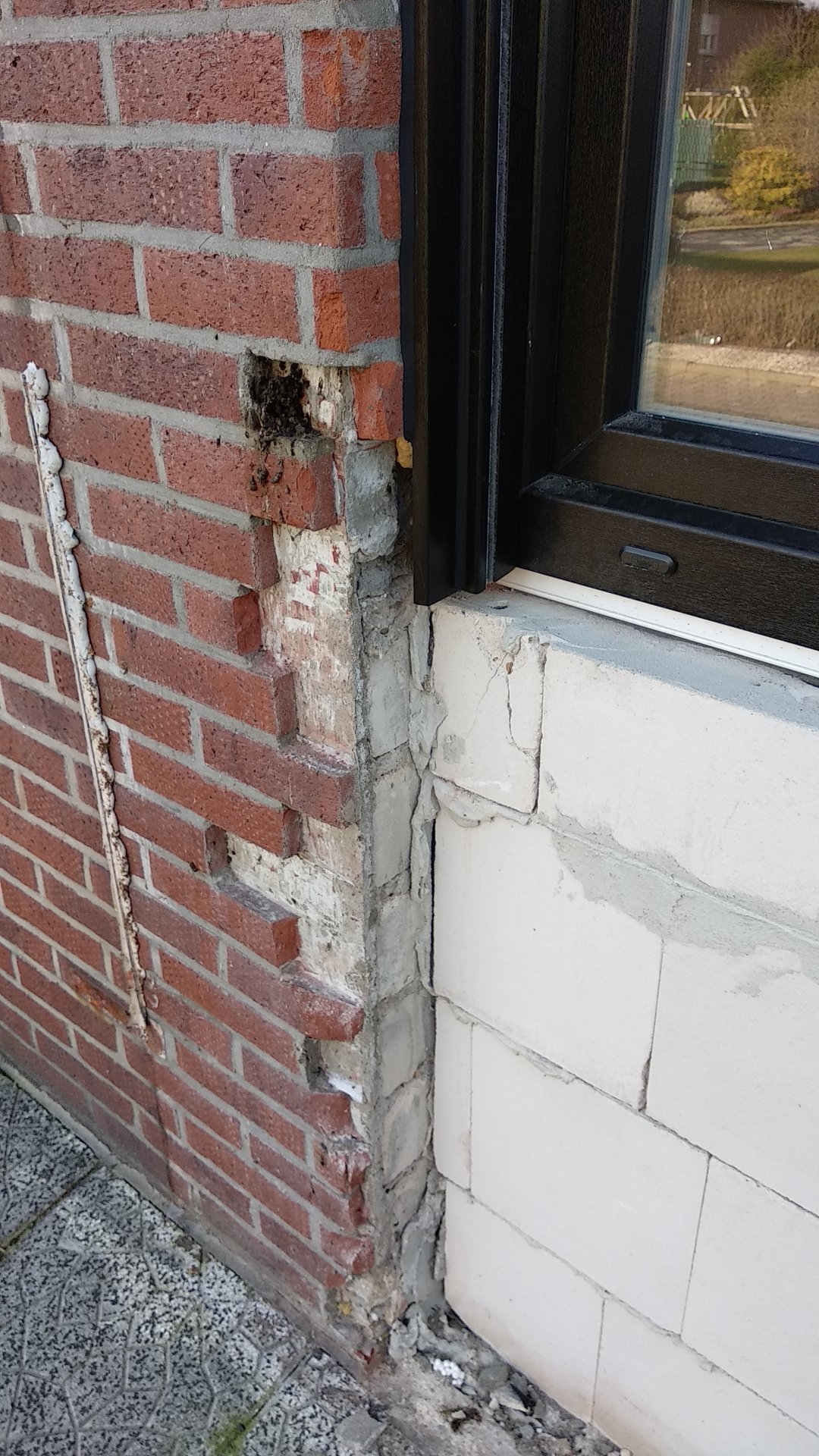

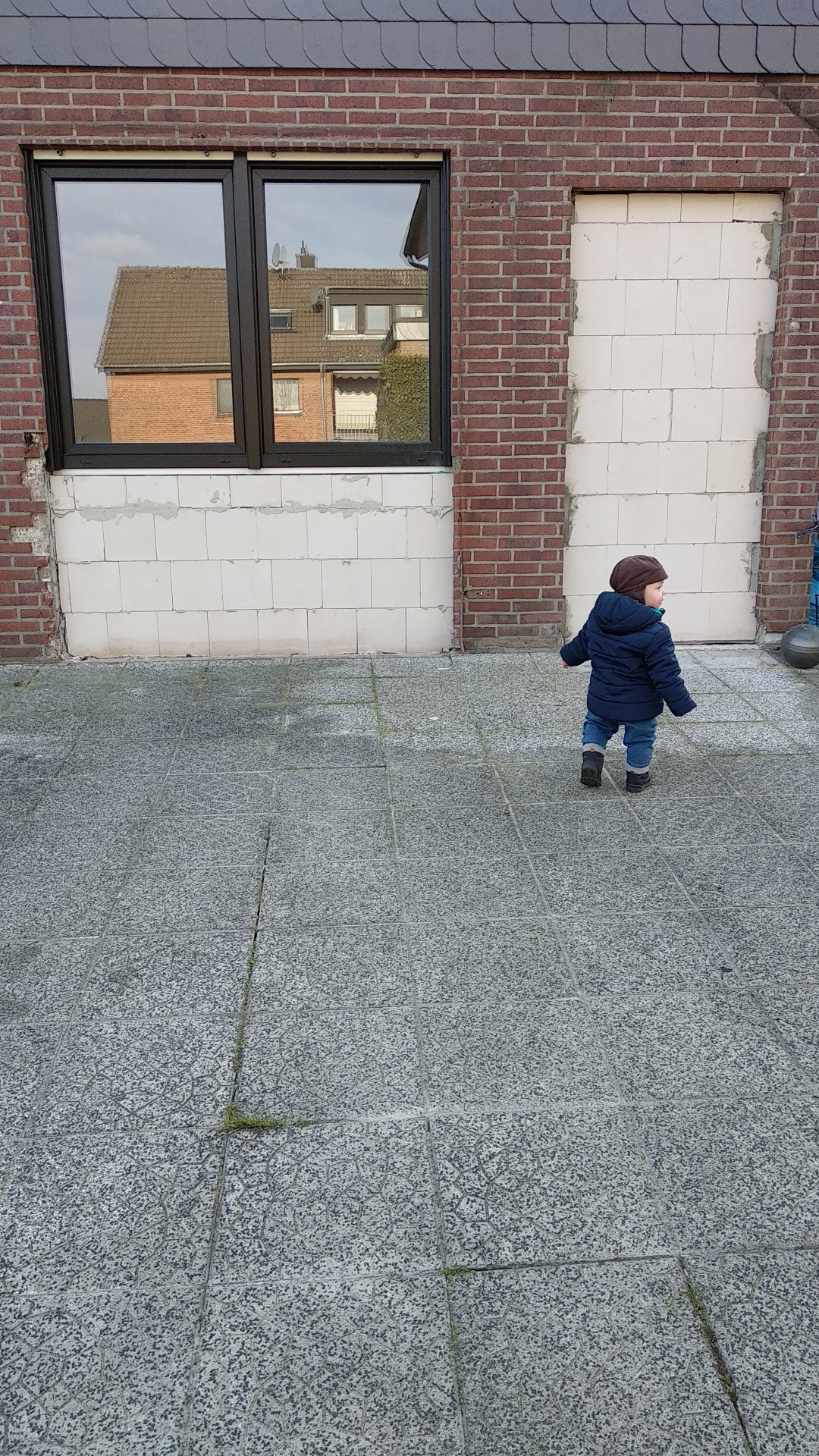

    wir schreiten mit der Sanierung unseres Anbaus voran.
    Aktuell würden wir gerne die ehemalige Außentür und das Stück ehemaliges Tor richtig verschließen.
    Die Öffnungen wurden von innen mit KS-Steinen (restlichen Wände bestehen auch aus KS) zugemauert und nach innen verputzt.
    Der Anbau hat Riemchen in Klinkeroptik (ist ja nicht richtig verklinkert). Optisch ist es erstmal fast egal, wie es aussieht. Irgendwann wird der komplette Anbau einmal rundum neu gedämmt. Dazu fehlt aber jetzt das Geld. (Ja Heizkosten werden bis dahin höher ausfallen....wissen wir)
    Nun ist die Frage, wie man von außen richtig die Dämmung anbringt und es mit grobem Außenputz verputzt - Also wie befestige ich die Dämmung? Kann ich die einfach aufs blanke Mauerwerk kleben (ich sage Mal eher nein? ) Und dann mit Mörtel oder einem.speziellen Kleber?
    Muss da vorher eine Abdichtung drauf? (Folie, Dichtmasse oder??)
    Auf die Dämmung, wir werden Styrodur nehmen, muss dann bestimmt so ein Gitter aufgeklebt werden, damit der Putz dann Haftung kriegt?
    Entschuldigt bitte das komplette Laientum.
    Was mir klar ist, ist, dass wir nicht zu viel dämmen können, weil die restlichen Wände quasi gar nicht gedämmt sind und es dann zu zu großen Temperaturunterschieden kommt, welches Kondenswasser hervorruft - richtig?
    Zudem muss ja nach der Dämmung noch irgendeine Abdichtung erfolgen, die auch zum bestehenden Mauerwerk bzw. den Riemchen dicht ist.
    Bei Bedarf kann ich natürlich Bilder nachreichen. Fragen beantworte ich selbstverständlich auch!
    Vielen Dank vorab

    Selbstverständlich darf man auf das blanke Mauerwerk kleben! Schwieriger wird es, wenn das Mauerwerk mit gebrannten Steinen (Fliesen oder ähnliches) versehen ist. Auf altem Putz schreiben die "Systemhersteller" immer Dübel vor. Man kann eben keine ausreichende Qualität des Putzes voraussetzen.
    Aber sonst schaden Dübel , einer pro m² , auch nicht.
    Der Kleber der "Systemhersteller" ist einwandfrei. Im Baumarkt gibt es auch billigeren, der nichts taugt und den besseren der "Systemhersteller" . Oder man mischt Zement mit Quarzsand 1 zu 3 und Haftemulsion zu Wasser, ebenfalls 1 zu 3. Zum besseren Verarbeiten sollte man etwas Kalk zugeben. Ansonsten haben die Spechte bisher vergeblich dort angeklopft.
    Da kommt vorher nichts drauf. Es würde die Haftung vermindern.
    Styrodur ist gegenüber Styropor teurer und haftet wegen der geschlossenen Oberfläche schlecht mit dem Kleber. Also nix gut.
    Wenn man mit einer normalen Drahtbürste rückwärts über die Styroporplatten streicht und die Platten damit leicht aufraut, ist die Haftung so gut, daß das Styropor bricht wenn man die Platten abnehmen will.
    so ein Gitter aufgeklebt werden, Das ist ein beschichtetes Glasgewebe, damit es vom Zement nicht angegriffen wird.
    welches Kondenswasser hervorruft - richtig? Nein!
    nach der Dämmung noch irgendeine Abdichtung erfolgen Der Oberputz hält den Regen fern. Am besten 3 mm Scheibenputz und mindestens 2 bis 3 Mann.
    2 mm zieht außen zu schnell an, 5 mm ist zu viel Material erforderlich.
    Bei Bedarf kann ich natürlich Bilder nachreichen. Immer, auch ohne Bedarf!

    Würde man jetzt erst verputzen und dann Dämmung und dann den optischen Reibeputz drauf oder erst Dämmung aufs blanke Mauerwerk und dann nur einmal den Reibeputz drauf?
    Es soll nachher auf das gleiche Niveau wie die Riemchen kommen und in etwa so gestrichen werden. Riemchen anbringen möchten wir nicht aus optischen Gründen. Ich finde es besser es ganz anders zu gestalten, als zu versuchen es zu anzupassen, denn das klappt eh nie und sieht meiner Meinung nach schlechter aus.
    Die Styrodurplatten haben wir übrigens noch, daher würden wir diese auch gerne verarbeiten.

    Hier übrigens Bilder.

    Ach jetzt kapier ich das erst, das ist ja schon zugemauert.
    Naja ein "WDVS Aufbau" wäre jetzt im Prinzip mit Armierungskleber WDVS drauf kleben und danach verputzen :)
    Also stark vereinfacht gesagt
