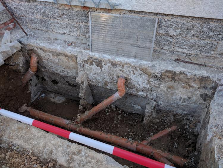

    ich bin gerade dabei ein Wohnhaus (Baujahr 1952, erweitert 1982) mehr oder weniger zu sanieren.
    An der einen Hausseite befand sich zu frührer Zeit eine Sammelgrube. Grobe Ausmaße 3 m lang, 1,8 breit, 1,4 m tief.
    Diese wurde in den 80ern "aufgelöst" und im Zuge einer Hauserweiterung wurden sämtliche Abwasserleitungen durch diese Grube zur Kanalisation geführt.
    Das ganze wurde dann mit Bauschutt und Erde verfüllt und obendrauf eine Betonplatte betoniert.
    Im Zuge der Neugestaltung der Aussenanlage möchte ich gerne sämtliche erdberührte Wände abdichten und mit einer Perimeterdämmung versehen. Zudem eine Drainage verlegen.
    Die zugeschüttete Sammelgrube habe ich mittlerweile geöffnet und den Bauschutt entsorgt. Aktueller Zustand seht ihr im Bild:
    Der Boden der Grube scheint noch durchgängig vorhanden und intakt zu sein, den dort sammelt sich das Wasser circa 10 Zentimeter hoch.
    Mein geplantes Vorgehen, welches ich jetzt gerne zur Diskussion stellen möchte, sieht so aus:
    - Entfernen der seitlichen Grubenwände und der Reste der Zwischenwände
    - Abschleifen der Grubenwand an der Hausseite und Egalisieren sämtlich Unebenheiten mit Zementmörtel
    - Abdichten mit KMB und im oberen Bereich zuvor mit Dichtschlämme und Hohlkehle im Übergang zum Haussockel
    - Anbringen einer Perimeterdämmung
    - Anbringen einer Noppenbahn mit Vlies und Gleitfolie
    - Anbringen eines Randabschlussprofils zur Überdeckung der Perimeterdämmung und KMB
    - Verlegen einer Drainage (bpsw. Strasil) direkt vor Noppenbahn in Rundkies und Vlies
    - Entfernen des restlichen Grubenbodens
    - Verfüllen der Grube mit Schotter (lagenweise verdichten)
    - Anlegen eines Kiesstreifen am Haus (Breite entsprechend bestehender Grubenwand + Perimeterdämmung)
    - Rest pflastern
