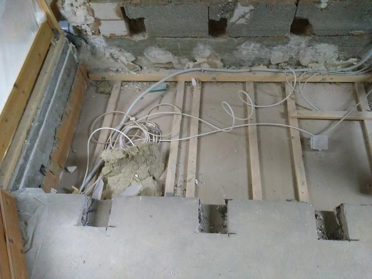

    Hallo Zusammmen,
    wie kann ich am besten ein ehemalige Öffnug im Bodenbereich schließen. Früher war da die Treppe und diese wurde beim Umbau demontiert und vom EG aus mit einer neuen Rigips Decke geschlossen. Oberhalb war eine OSB Platte aufgelegt, Provisorisch. Nun entsteht da in diesen Bereich das neue Bad und wo die Öffnung ist kommt später auch ein Teil der neuen Dusche. Wie kann ich jetzt am besten die Öffnung schließen. Länge ca,2,20m Breite 1,20m.
    Problem ist ja das ich von unten nix abstützen kann, da ist das Wohnzimmer und die neue Rigips Decke. Hab schon Überlegt mit Viekant Profil Quer über die Öffnung zu legen und dann dementsprechend der Aufbau mit OSB Platte ,Dichtmaterial....Ein Bild von der Öffnung ist beigefügt.
    Oder kann ich das doch ausschalen? Vielen Dank für Eure Hilfe.

    Bild und vielleicht eine Skizze wäre hilfreich :-)

    ein Foto hab ich hochgeladen.
