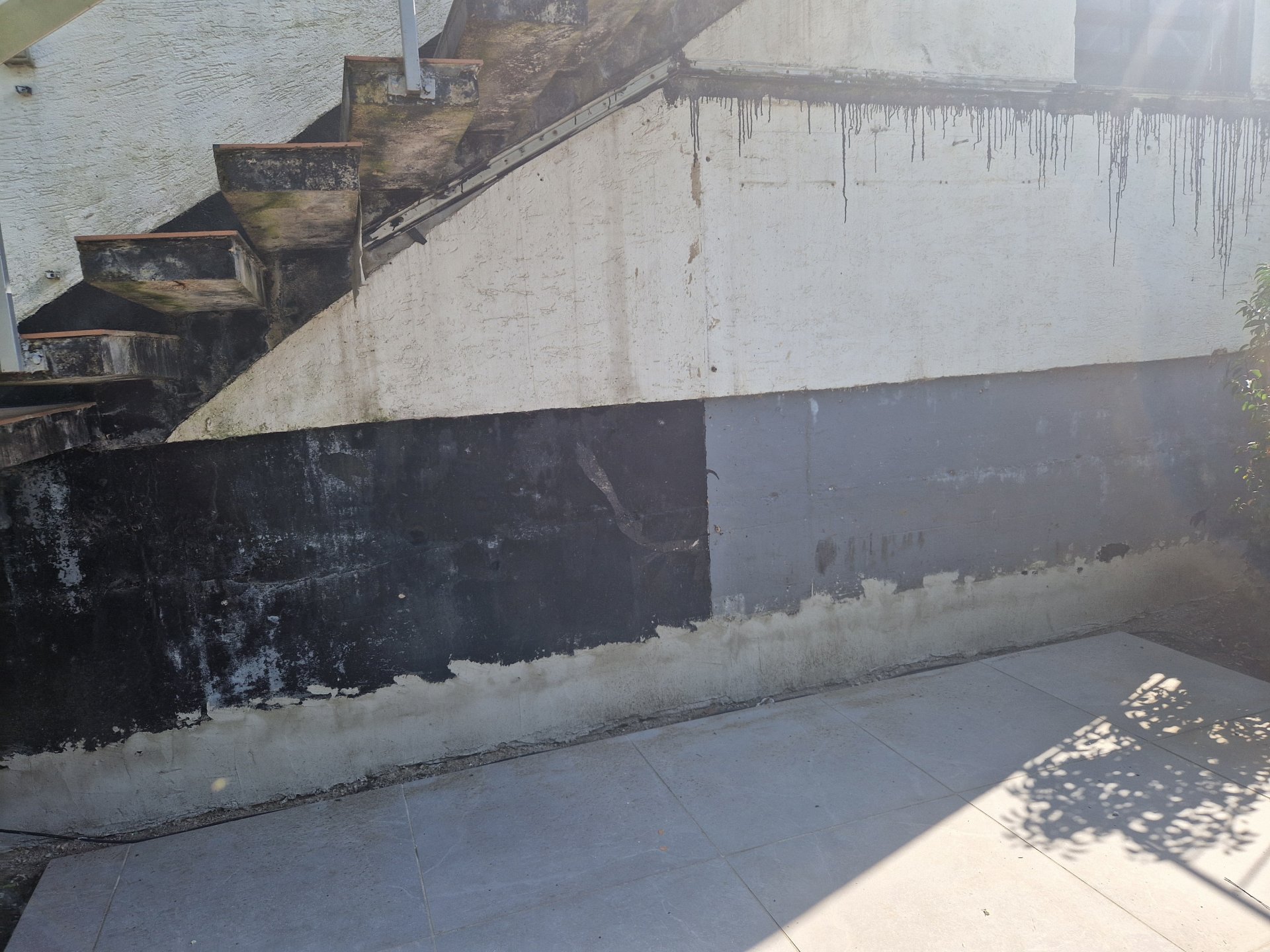

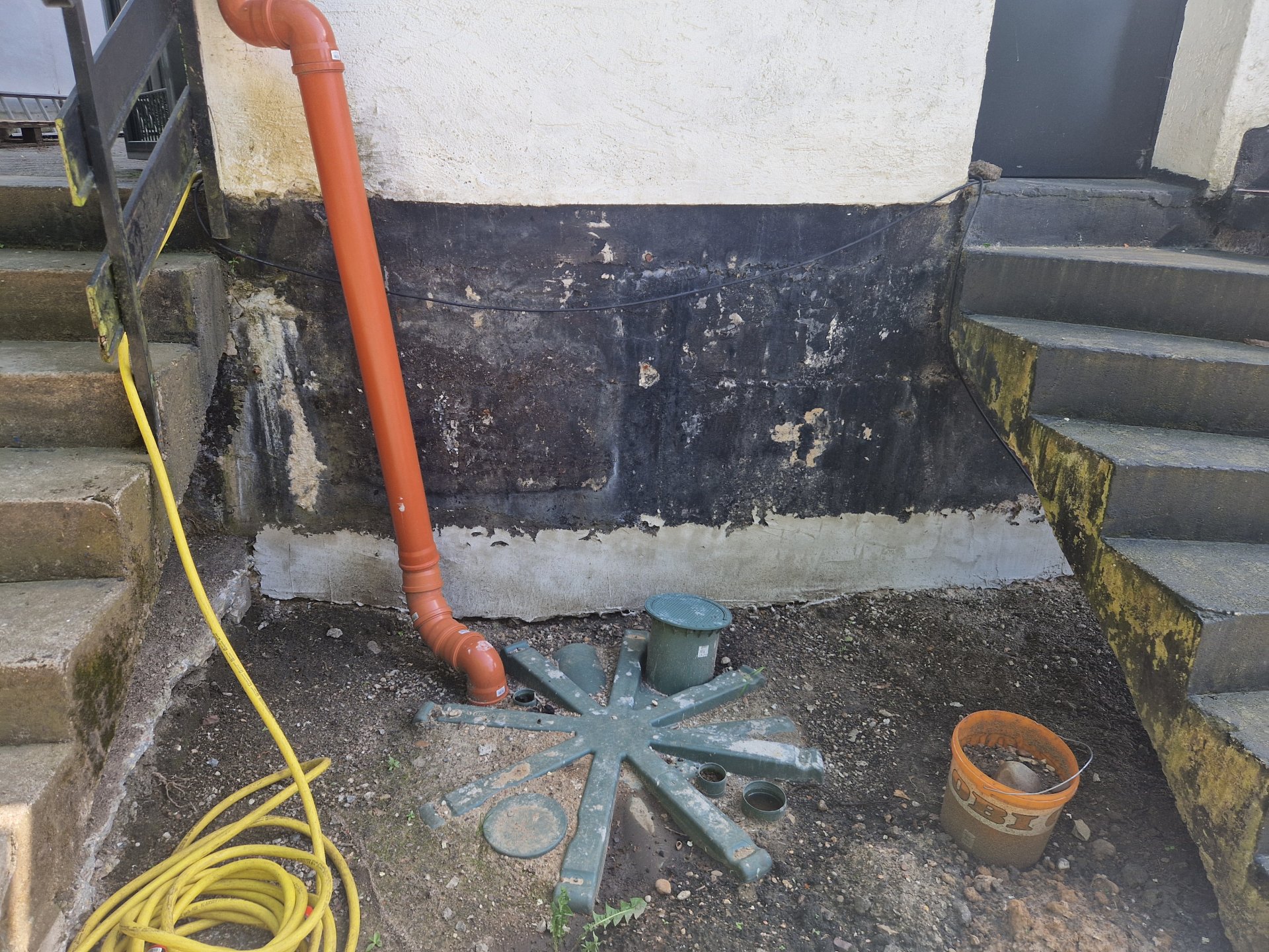

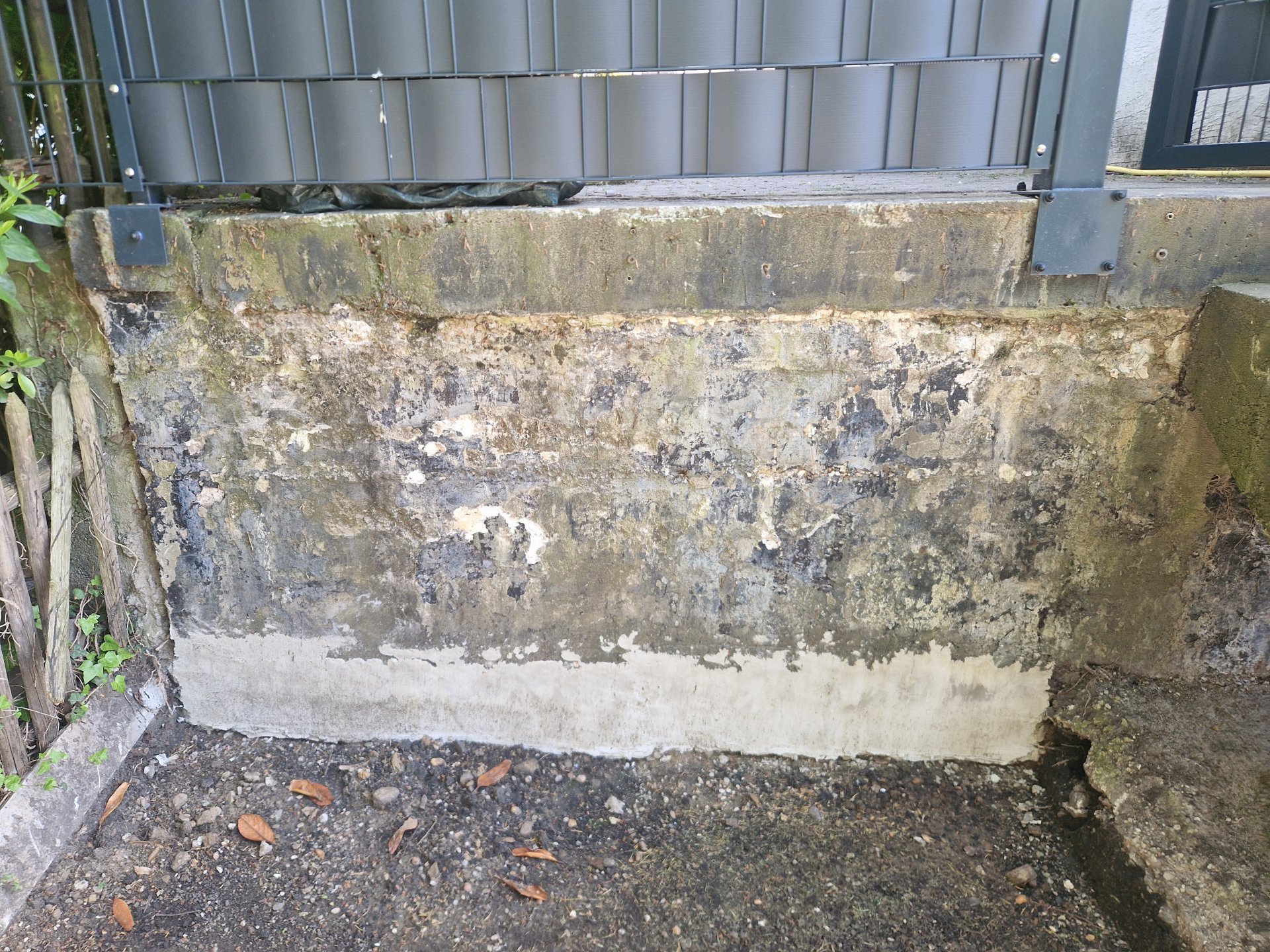

    Ich hoffe ihr könnt mir weiterhelfen. Wie würde ich vorgehen, um einen ehemaligen Bitumenanstrich (vielleicht ist es auch was anderes, keine Ahnung) zu sanieren, s. Bilder?
    Die Vorbesitzer haben den Putz erst auf Höhe der Türen beginnen lassen, statt weiter runter zu gehen (wir befinden uns auf den Bildern im Garten) und nun habe ich diese hässliche alte, schwarze Wand. Das Haus ist am Hang, daher gehen direkt Stufen hoch, auf der Innenseite in Höhe der Türen ist die Garage, kein Wohnbereich). Vermutlich wird hinter der schwarzen Wand die Bodenplatte sein (?).
    Die Wände werden in Zukunft mit Holz verkleidet (Douglasie Rhombusleisten), aber dennoch möchte ich vorher sicherstellen, dass alles dicht und "zukunftssicher" ist bzw. auch einfach "schöner" aussieht als aktuell.
    Vielleicht habt ihr ja Empfehlungen für die Vorgehensweise und auch das zu verwendende Material für mich.
    Danke sehr!
  2. #2 petra345, 13.05.2025
    5.252
    1.028
    Zunächst sollte man klären ob es Teer oder Bitumen ist. Mit einem benzingetränkten Lappen kann man das feststellen. Teer löst sich mit Benzin nicht, Bitumen sehr wohl.
    Teer ist mit Bitumen und damit mit heutigen Abdichtungsmaterialien nicht verträglich und Sondermüll.
