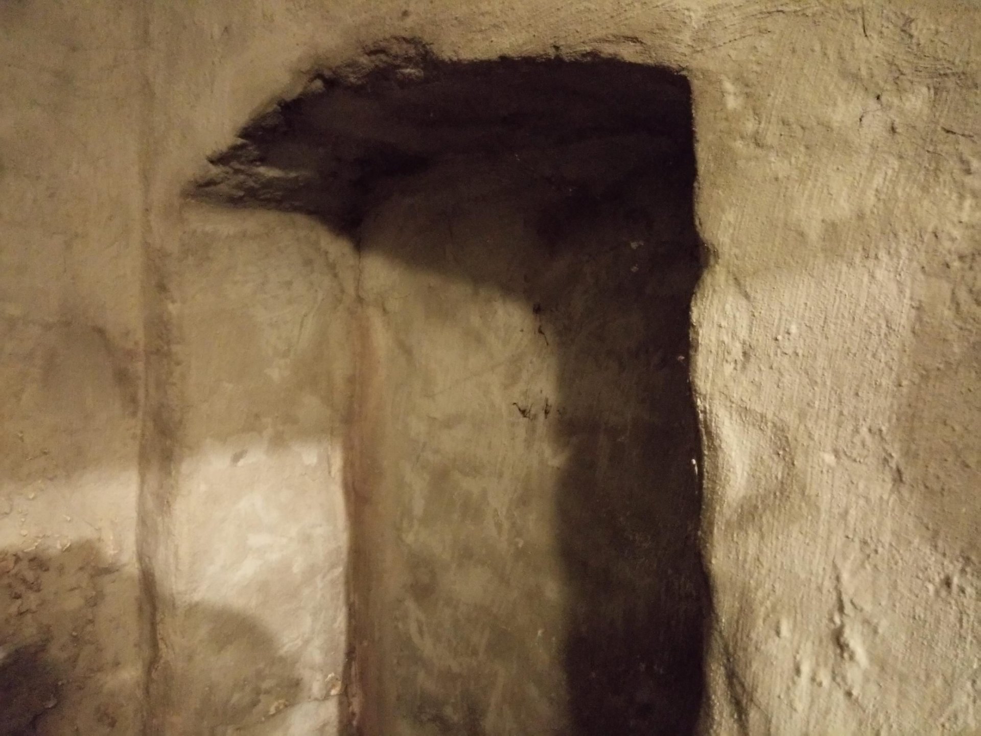

    Guten Tag. Vielleicht kann uns hier jemand einen Rat geben. Wir haben ein altes Haus (Baujahr 1955, 2 Etagen zuzüglich Spitzboden, Holzbalkendecken) gekauft. Wir planen einen Wanddurchbruch im Untergeschoss (nicht unterkellert, Haus ist in Hanglage gebaut, der hintere Teil des Hauses entspricht quasi dem Keller) zu öffnen, der offensichtlich irgendwann einmal zugemauert wurde. Auf dem beigefügten Foto kann man die ehemalige Türöffnung noch gut erkennen. Die Wand neben der Öffnung ist insgesamt 45 cm dick. Die noch sichtbare Türöffnung selbst ist ca. 30 cm tief. Somit sind etwa 15 cm Mauerwerk wieder zu öffnen. Muss hier etwas beachtet werden oder ist das problemlos möglich?

    Vorsichtig arbeiten
    Von oben nach unten
    Erstmal ein paar Löcher bohren, dann mal ein zwei Steine raus und schauen ob alles läuft wie geplant
    Wenn darüber oder daneben nichts geändert wurde (Wände/decken/Treppe etc) würde ich sagen auf gehts
