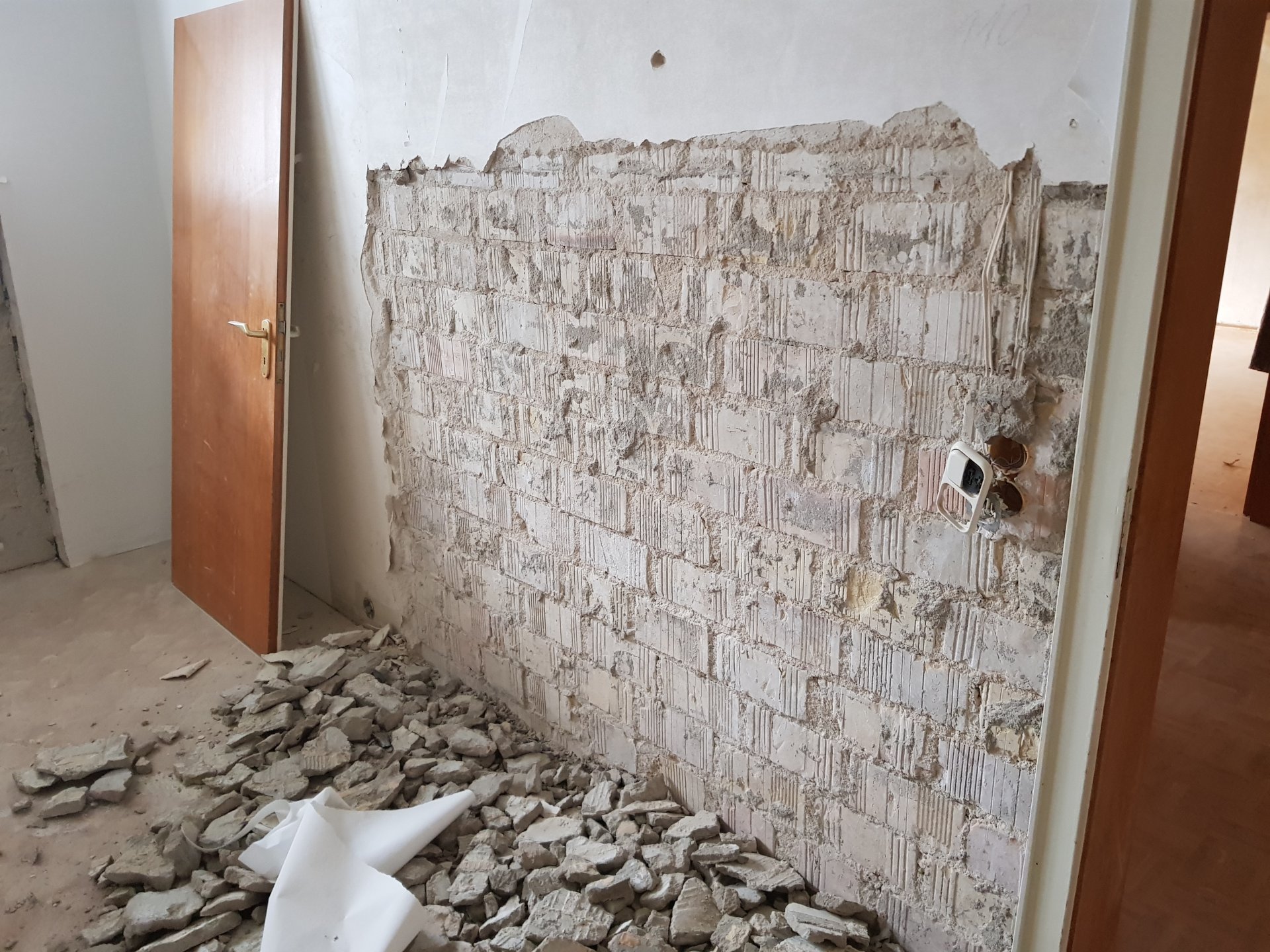

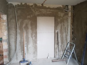

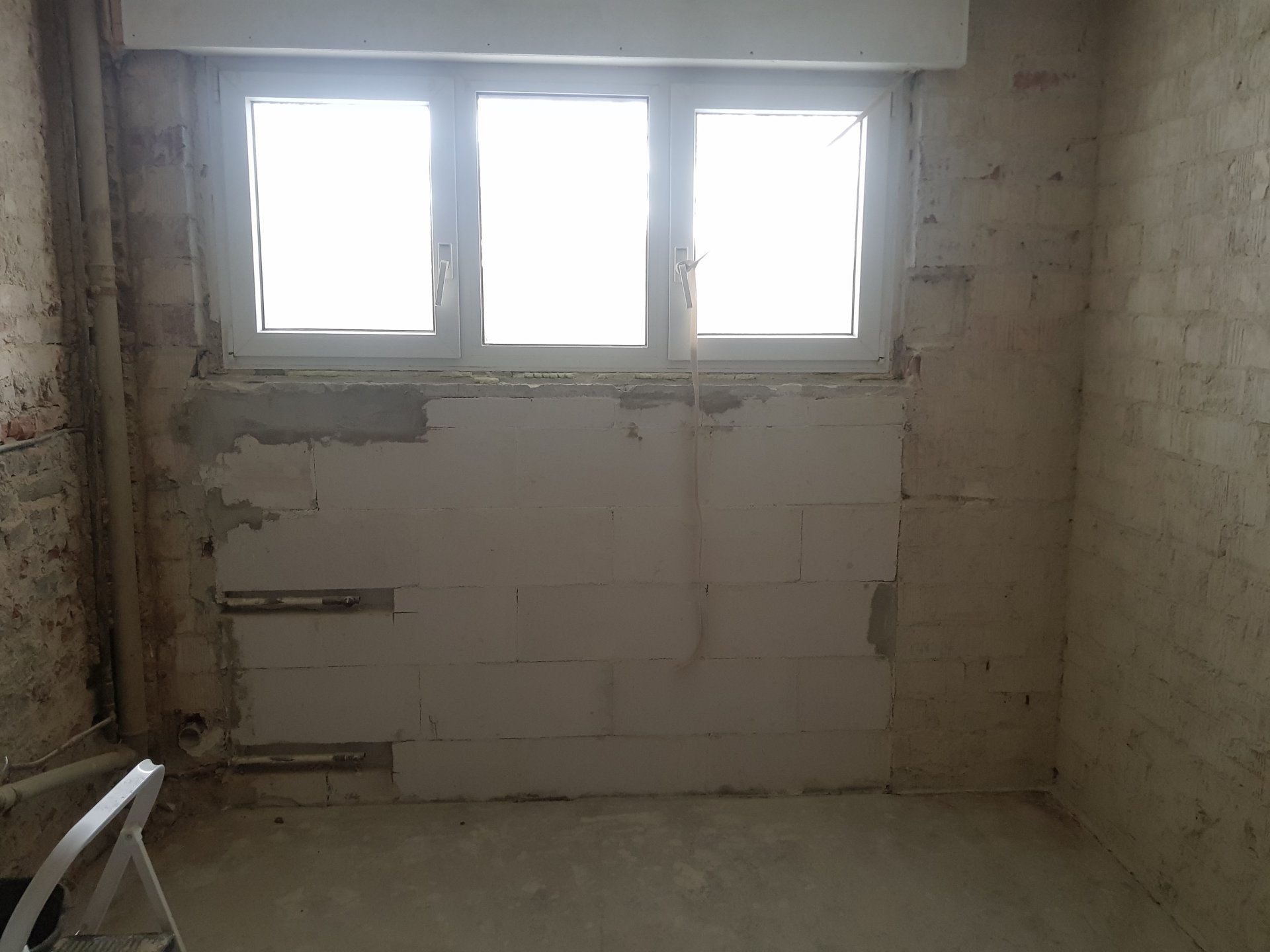

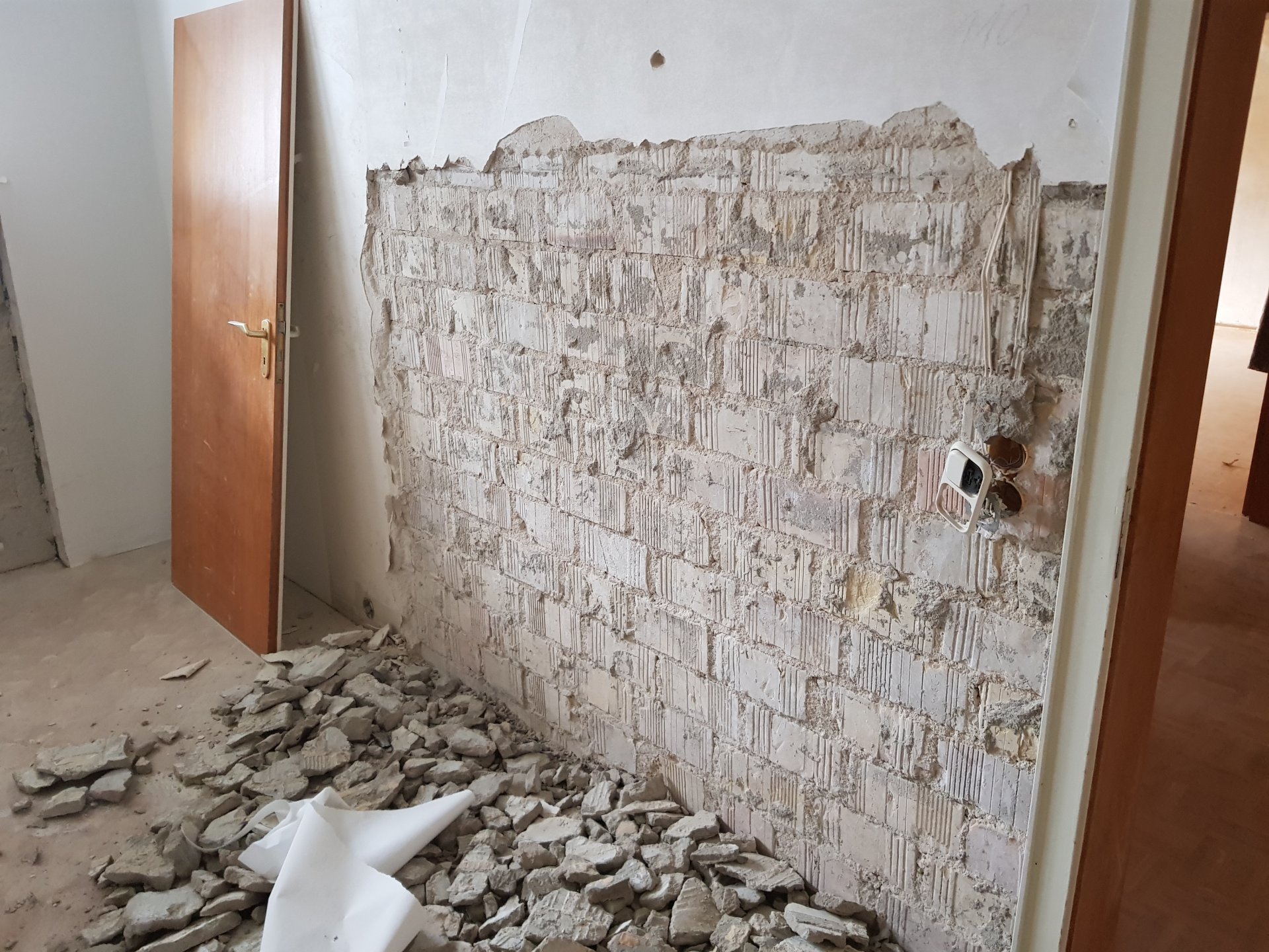

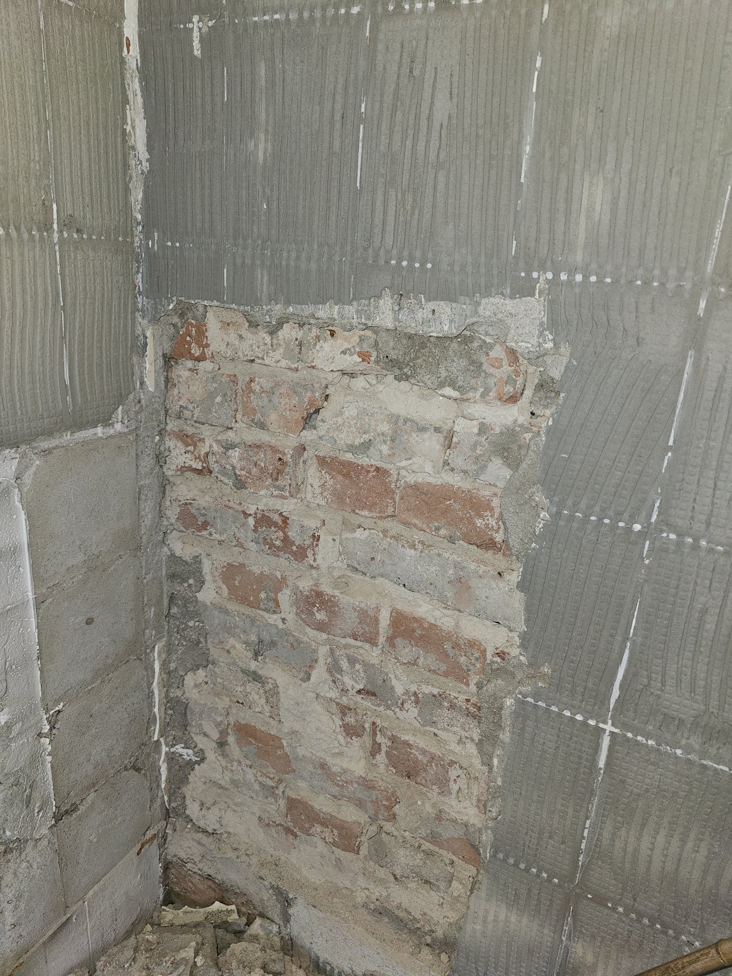

    Wir sanieren derzeit ein Haus Bj. 1971 und hinter den Küchenfliesen hat sich folgendes aufgetan... Die Fliesen wurden mit massiven Mengen an "Fliesenmörtel" auf das rohe Mauerwerk "geklebt", die Fliesen sind runter aber jetzt stellt sich die Frage wie wir weiter machen sollen. Es müssen noch etliche Schlitze für neue Leitungen gezogen werden, aber wir sind uns uneins ob wir den Fliesenmörtel bis runter auf das Mauerwerk insgesamt entfernen sollen oder die gesamte Wand nach dem Schlitze schneiden direkt verputzen. Der Fliesenmörtel hat wie auf den Bildern zu sehen zwar etliche "Löcher" ist aber sehr stabil und fest auf dem Mauerwerk. Was meint Ihr?

    Das ist kein Fliesenkleber, das ist Zementmörtel. Damit wurden die Fliesen früher angesetzt. Ich würde vorschlagen den Mörtel ebenfalls zu entfernen und dann neu zu verputzen. Auf dem Mörtel lässt es sich nämlich echt beschissen verputzen.

    Danke für den Hinweis, ich habe mich mal intensiv in die Thematik eingelesen und das ist wohl eine Verlegung in ein Dickbett gewesen. Ist ca. 2cm dick und hart wie Beton. Ich werde mal die Woche versuchen es abzutragen. Das Problem ist, dass es ca. 0,5cm dicker ist als der obere Teil der Wand... Wenn alles nichts hilft, dann werde ich wohl alles glatt verputzen müssen, aber klar abtragen wäre das Beste

    Sicher ist das die früher übliche Dickbettverfliesung. Was soll denn später vor der Wand sein?
    Wenn wieder eine Küche davor montiert wird genügt doch allenfalls das Begradigen der Wand, Ausfüllen der Vertiefungen und ggf noch Feinputz darauf.
    Abschlagen ist nur sinnvoll wenn der Platz knapp ist oder die Mörtelbatzen leicht zu entfernen sind.

    Danke für die Anregung. Es soll wieder eine Küche davor und wegen dem Platz haben wir kein Problem. Das einzige "blöde" ist, dass die Dickbett-Batzen sich bis zur ehemaligen Unterkante der Hängeschränke hochgezogen haben und unsere zukünftigen Schränke aller Voraussicht nach höher hängen werden. Der Küchenspiegel wird wohl mit Milchglas gestaltet... heißt man hätte dann den Versatz zwischen Dickschicht und oberer (weißem Teil der Wand) irgendwo im oberen Drittel der Milchglas-Scheibe.
    Denkst du ein Angleichen des oberen Teils der Wand mit Hilfe von Putz auf die Höhe der Dickschicht ist eine bessere Lösung?

    So wir haben jetzt eine Lösung gefunden, die gesamte Wand wird nach Aufschlitzen für die neuen Leitungen komplett neu mit Putz abgezogen und es kommt hinter der Küche ein einfacher Streichputz drüber, da sich die Wand komplett hinter der Küche befinden wird. Danke für eure Hilfe!

    und wie sieht das Ergebnis aus? Stehe vor derselben Herausforderung, hab in Bad und Küche ebenfalls diesen Zementmörtel als Untergrund.

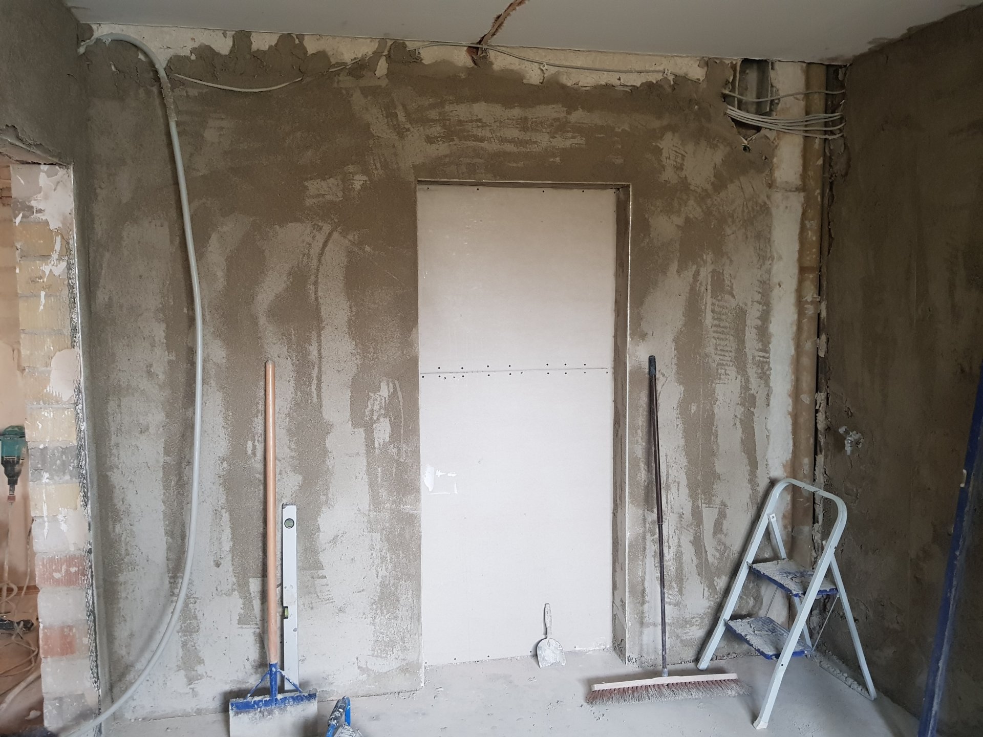

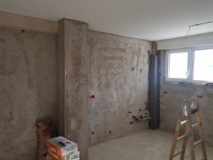

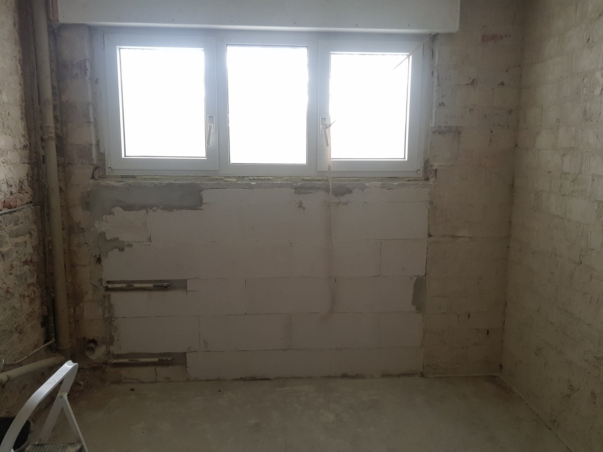

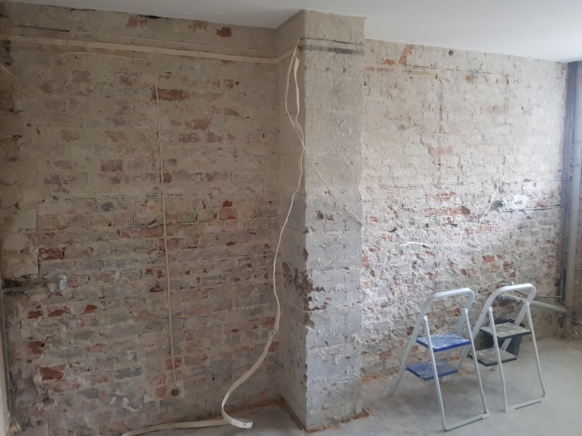

    Moin,
    @maxpauer1001

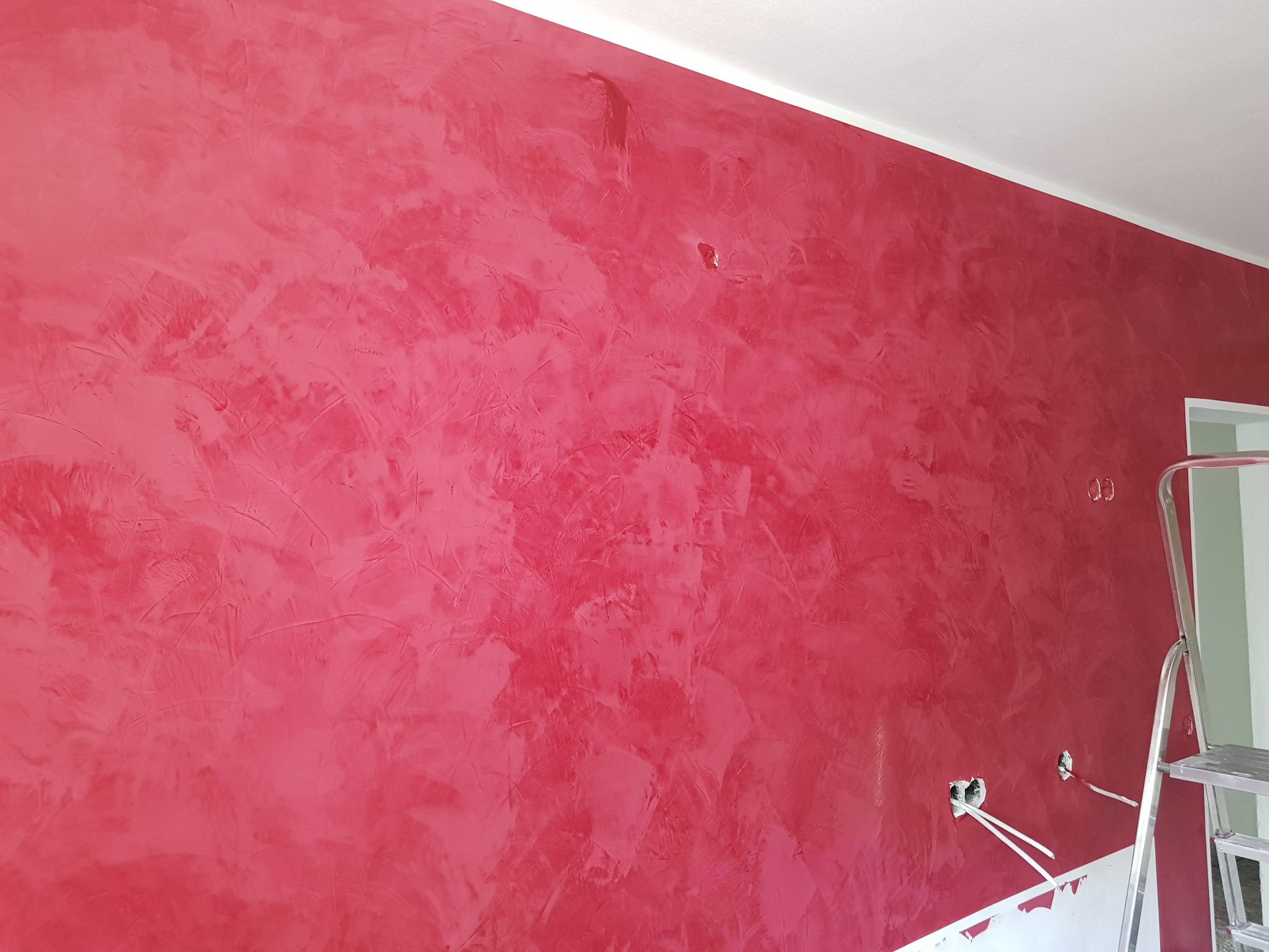

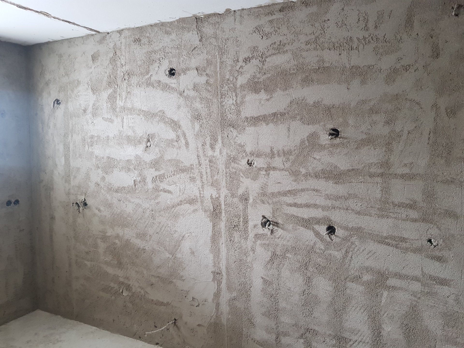

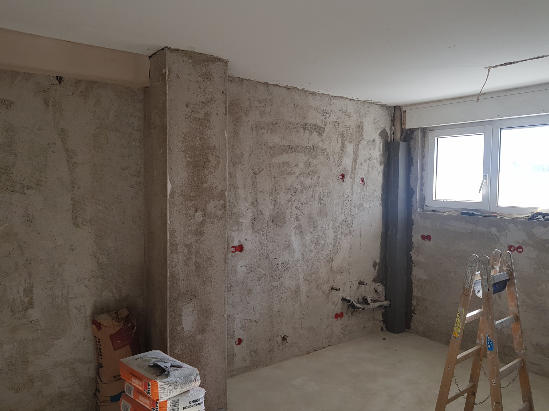

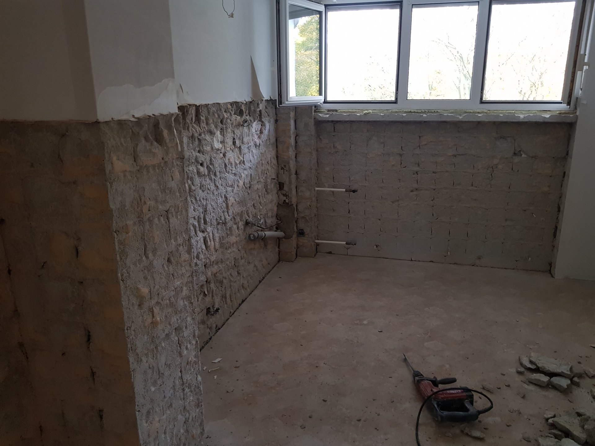

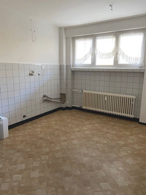

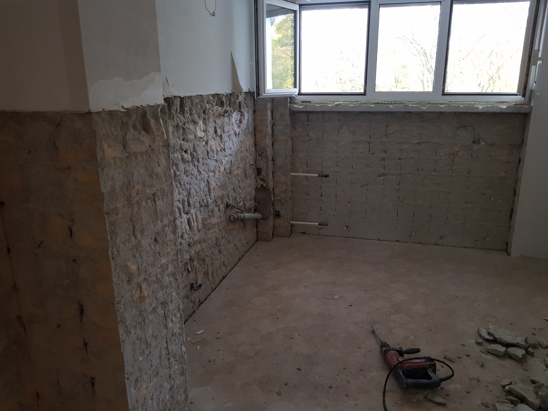

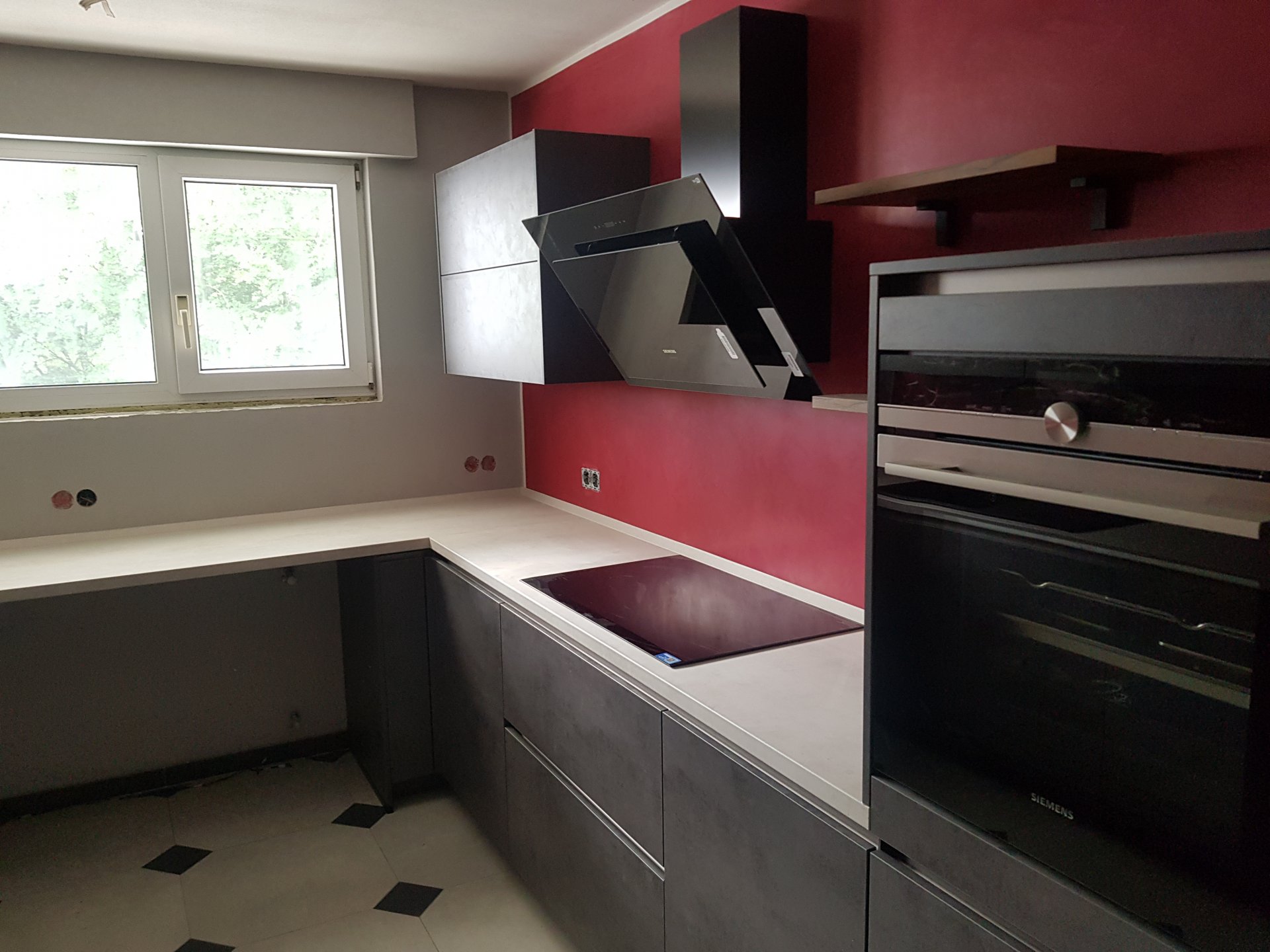

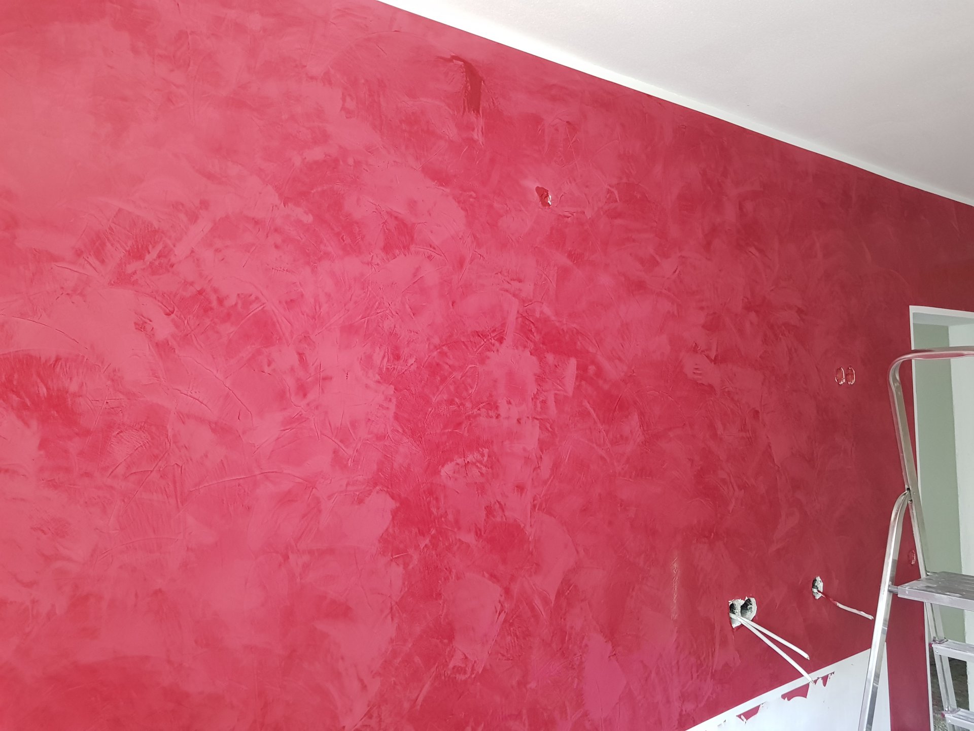

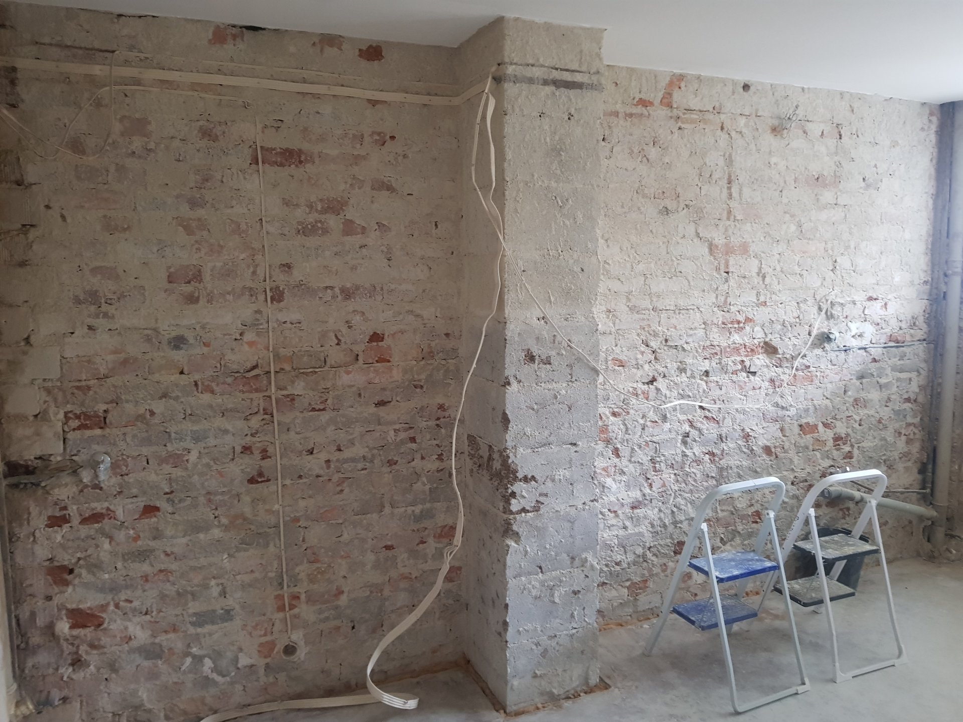

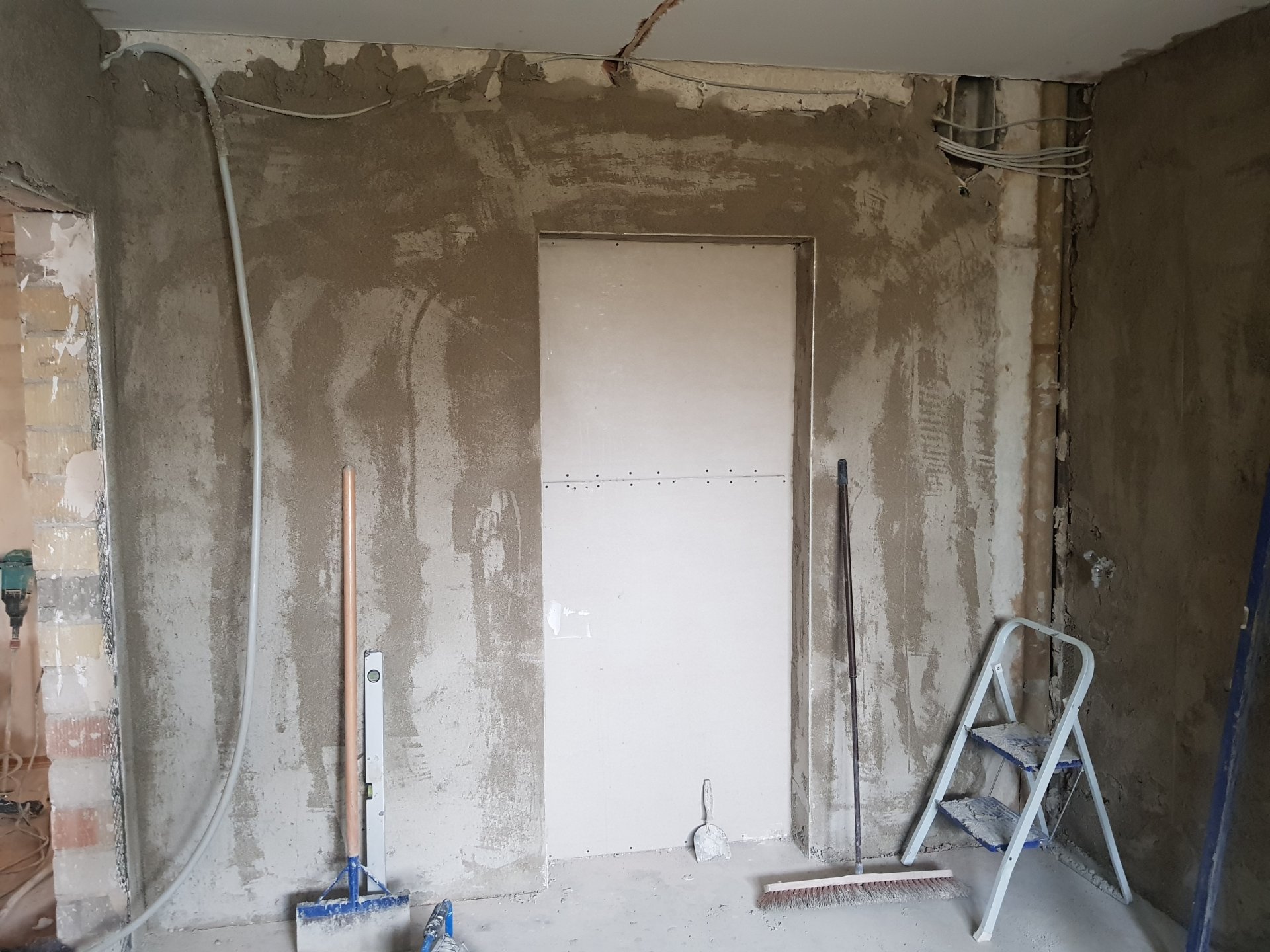

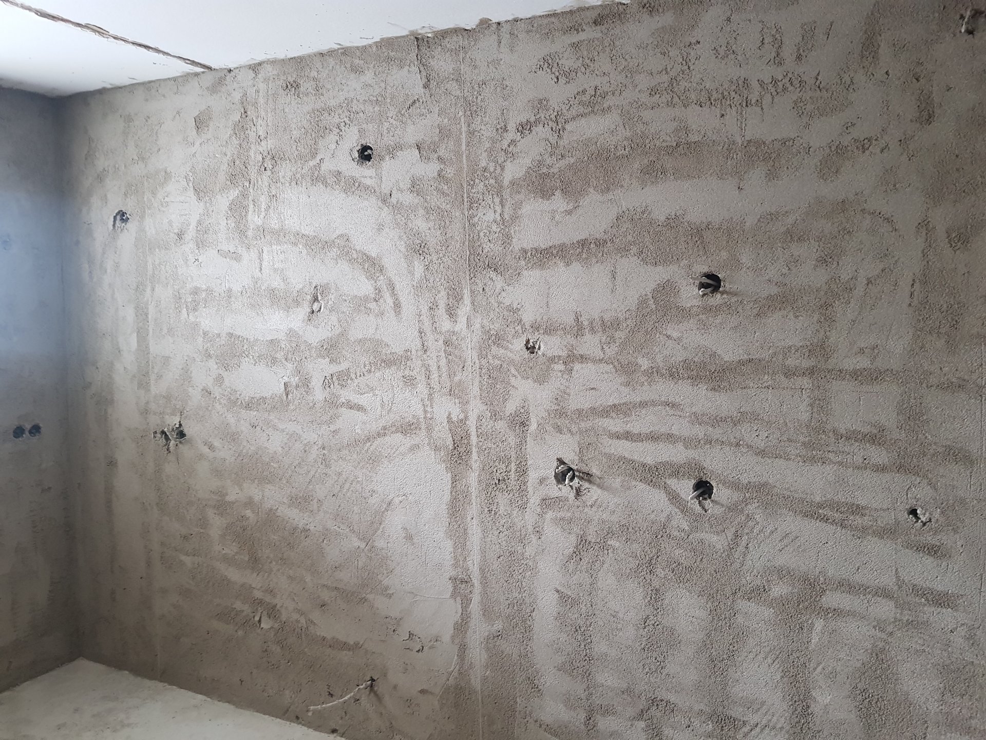

    Wir hatten bei uns eine ganz ähnliche Situation. In den Fliesenfugen war über ein Laborbefund Asbest gefunden worden. Der Fliesenkleber war unverdächtig. Eine Spezialfirma hat sich der Sache angenommen, aber leider den Fliesenmörtel dran gelassen (O-Ton: "Das Zeug hält so bombenfest, das war uns zu viel Arbeit.") Schade, dachte ich mir, war aber auch nicht Auftragsbestandteil also konnte ich auch nicht böse sein. Mit unserer Hilti konnte ich die Batzen aber ordentlich entfernen, teilweise richtige große Platten runtergefallen, war aber trotzdem ein ganzer Samstag. Der andere Putz war ein Kalksandputz der auch schon sehr hohl war an einigen Stellen, deswegen haben wir uns dazu entschieden diesen auch abzuschlagen und dann die Küche komplett neu verputzen zu lassen (Kalk-Zement).
    Darauf haben wir dann in Eigenarbeit auf 2 Wänden Lehmputz verarbeitet und auf 2 weiteren Wänden einen Feinspachtel aufgezogen und diesen dann noch mit einem Lehmstucco versehen.
    Im Anhang ein paar Bilder des Werdegangs.

    Sieht gut aus!

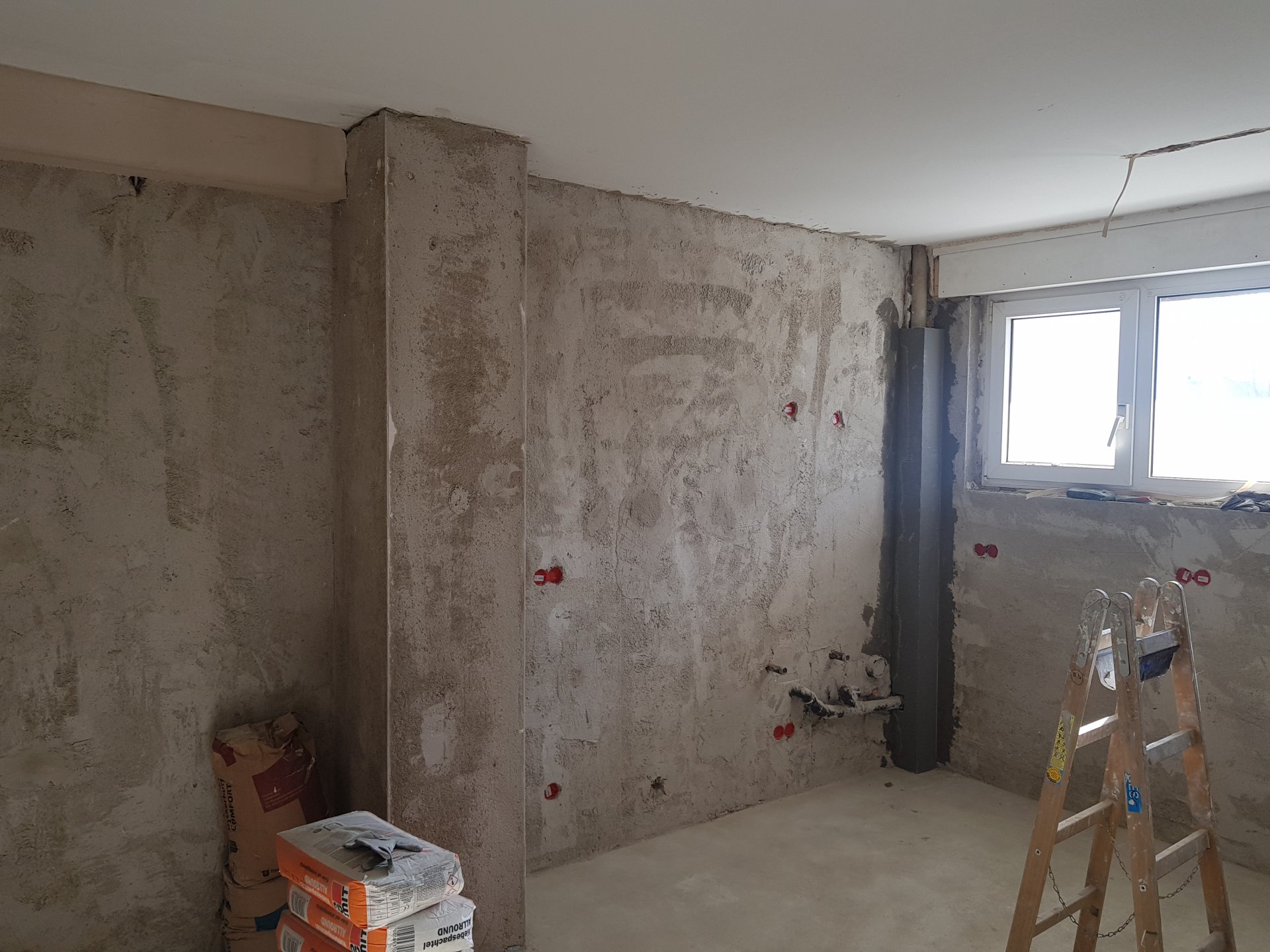

    In meiner Küche wurden auch die alten Fliesen (im Mittelbett verklebt) entfernt und nun verputze ich die Flächen bevor dann Wandpaneele geklebt werden und die Küche eingebaut wird.
    Im Bad wurden auch alle Fliesen entfernt (Wandfliesen im Mittelbett und Bodenfliesen im Dickbett verlegt).
    Der Boden wartet nun auf neuen Estrich und die Wände werden neu verputzt und erhalten nur im Bereich der neuen Dusche Duschpaneelwände.

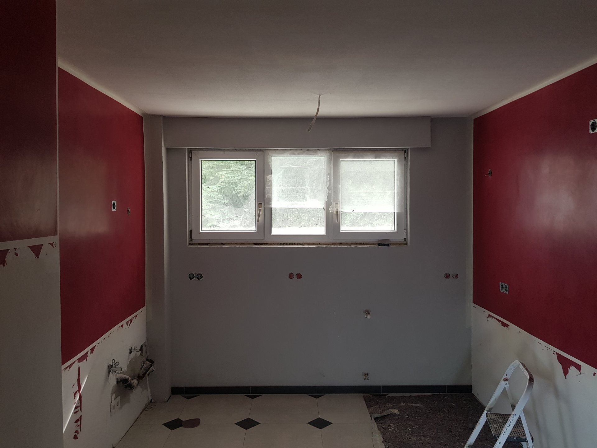

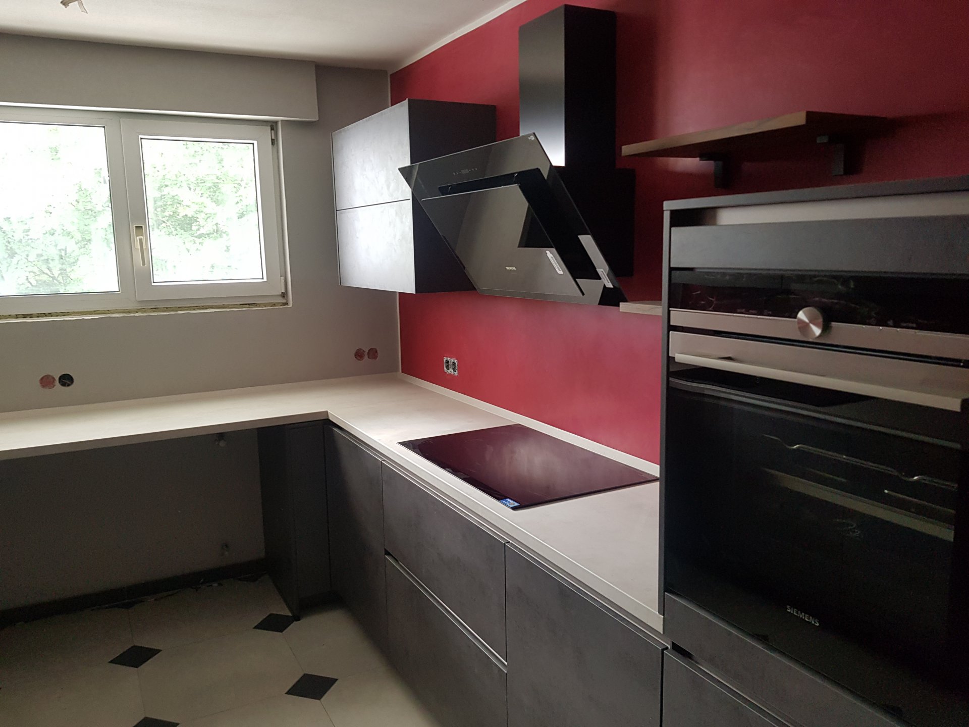

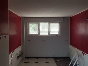

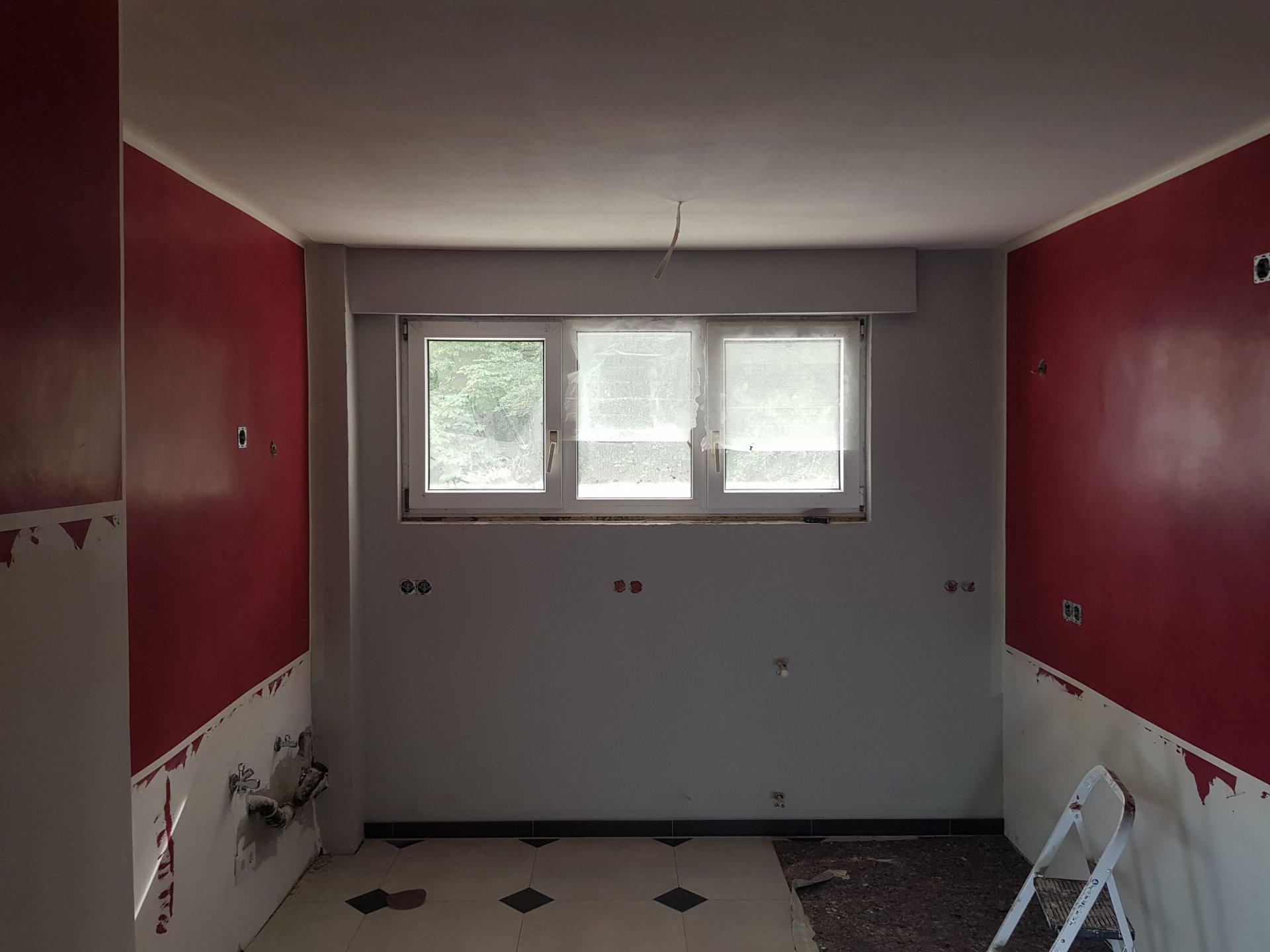

    Danke für das Lob,
    war aber auch Arschviel Arbeit,

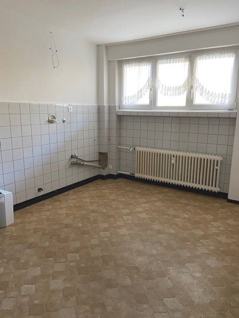

    unser Badezimmer war ähnlich, hier haben unserer Fliesenmeister aber auch nur neu mit Kalkzement verputzt und den Duschbereich normal gefliest.
    Hab noch ein Bild gefunden von der Ursprungsküche...gruselig :mega_lol:

    @SvenvH ich stehe vor einem ähnlichen Problem wie der TE, nur im Badezimmer
    weshalb lässt es sich auf einem alten Fliesenmörtel so schlecht verputzen?

    Der neue Putz zieht nur schlecht oder ungleichmäßig an. Entweder fällt er Stellenweise wieder runter weil nicht genug angezogen oder schon verbrannt.

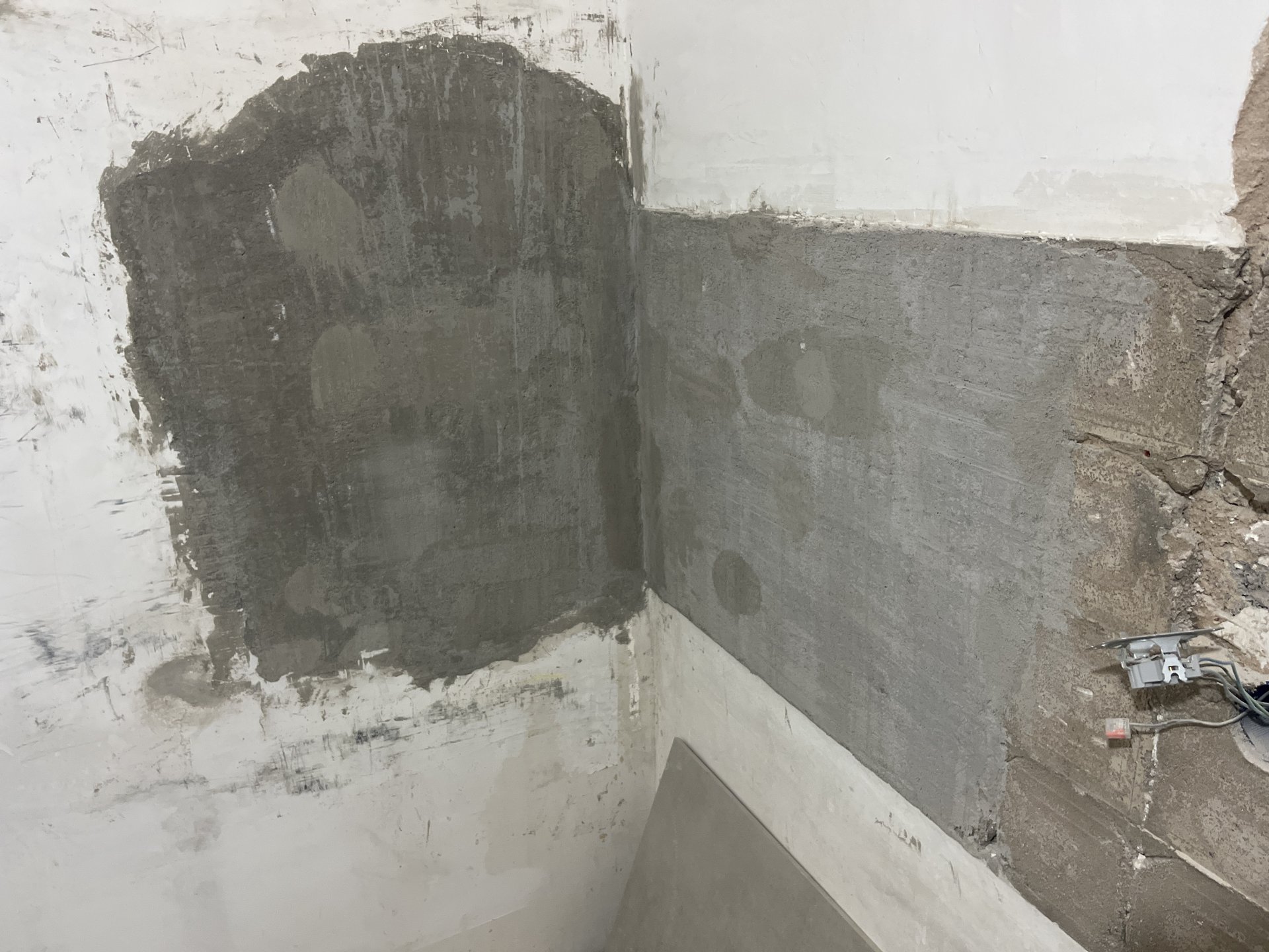

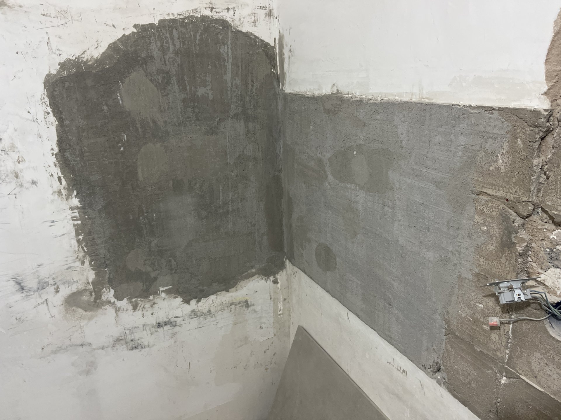

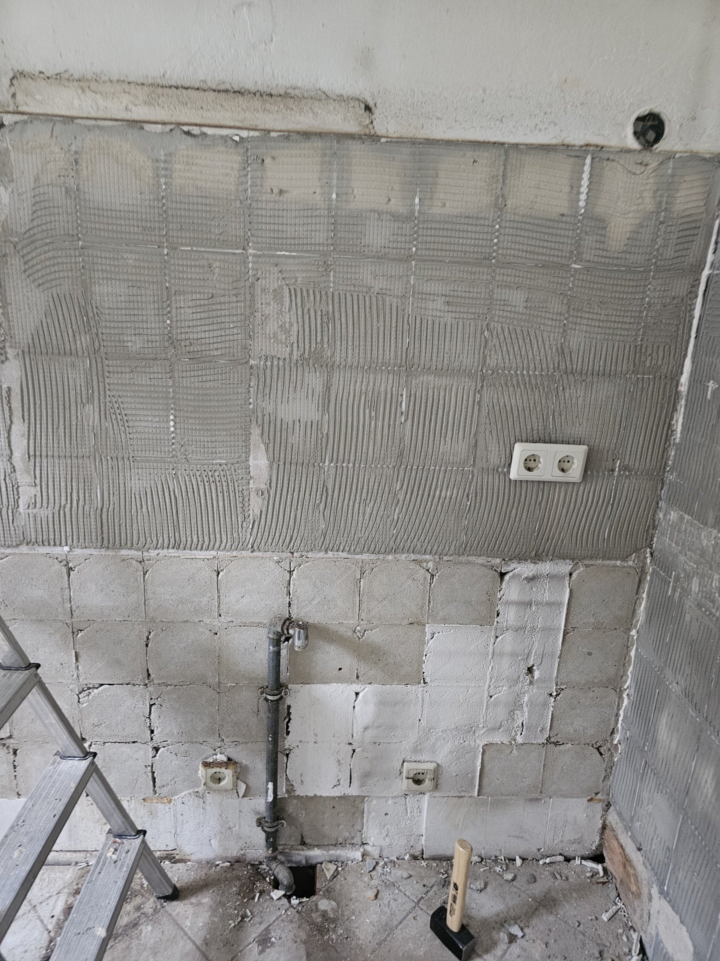

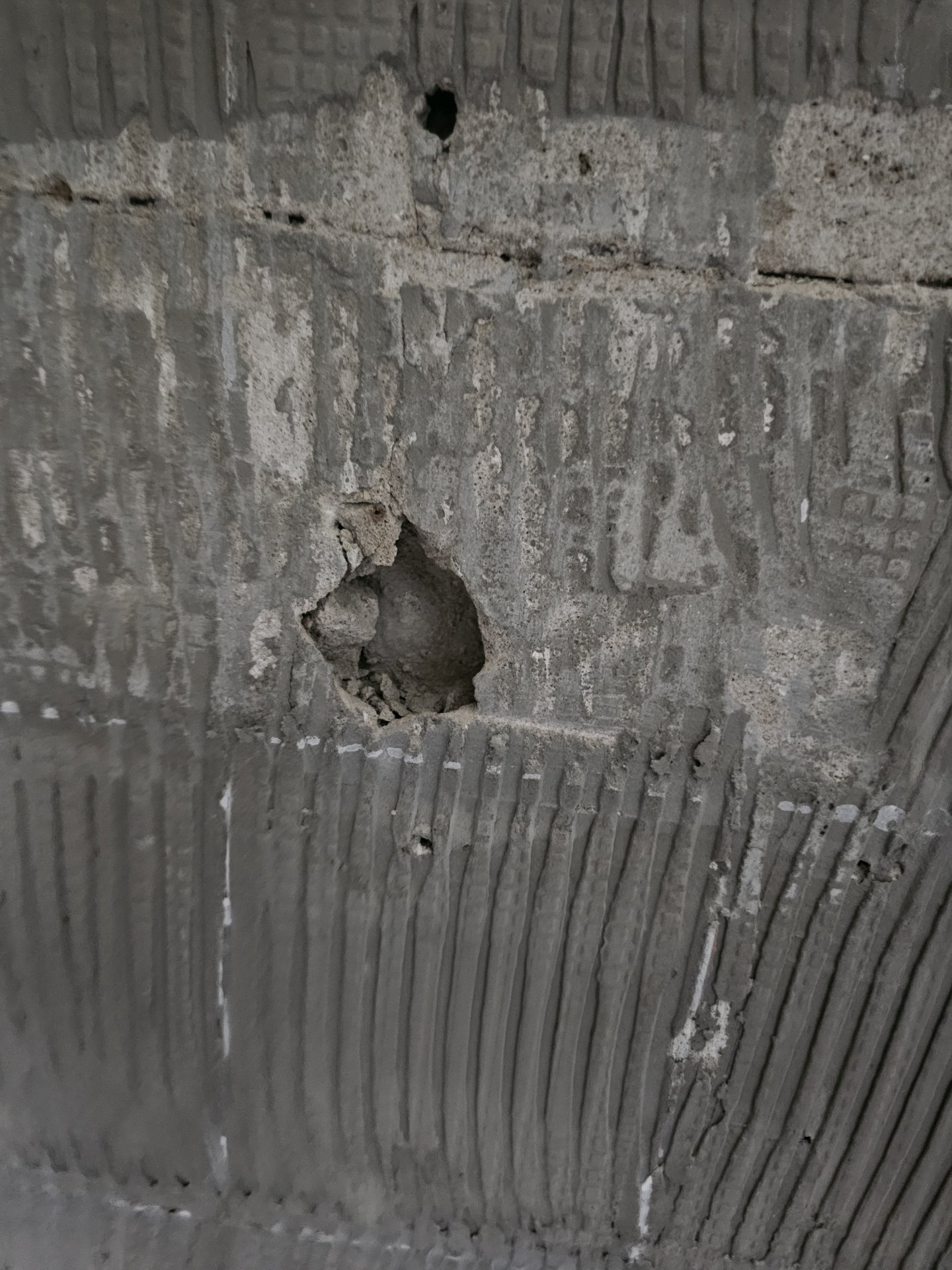

    Dass auf dem Zementmörtel schlecht zu verputzen ist, kann ich nicht bestätigen. Habe grundiert und dann Racofix Reparatur Mörtel aufgebracht. Scheint gut zu halten..
      405,4 KB
      482
    schroedinger91 gefällt das.
  19. SvenvH
    SvenvH
    22.11.2019
    4.170
    1.584
    Racofix ist kein herkömmlicher KZP. Der kostet rund zehn mal so viel und besser sieht deine Wand dadurch auch nicht aus. Oftmals ist es einfacher und vor allem günstiger komplett neu zu verputzen. Wenn man hinterher noch die restlichen Wände anschleifen, ausgleichen, spachteln und schleifen muss hat man einen alten Putz teuer saniert.
