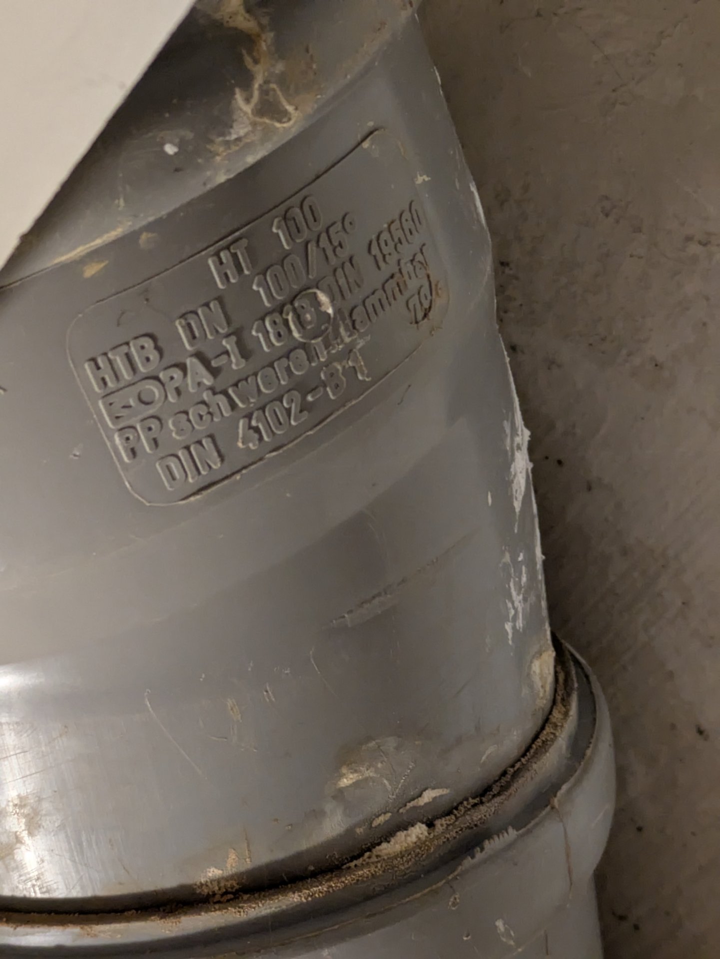

    Hier ist die Besonderheit, dass sich das Rohr in der Decke befindet und dieses im OG in den Kniestock verläuft. Um die Abdichtung OG zu Dach muss ich mich noch kümmern (natürlich Minimum von außen mit einer Kappe gegen Wasser/Insekten schützen). Im EG drängt es nun jedoch. Zunächst hatte ich an einen günstigen Stopfen aus dem Baumarkt gedacht und (wie wahrscheinlich jeder zweite Laie zunächst) an das Auffüllen mit PU-Schaum. Das Ausstopfen mit Dämmwolle erscheint mir zu schimmelanfällig (im ABluftrohr sind natürlich ausreichend Fett und Bakterien vorhanden).

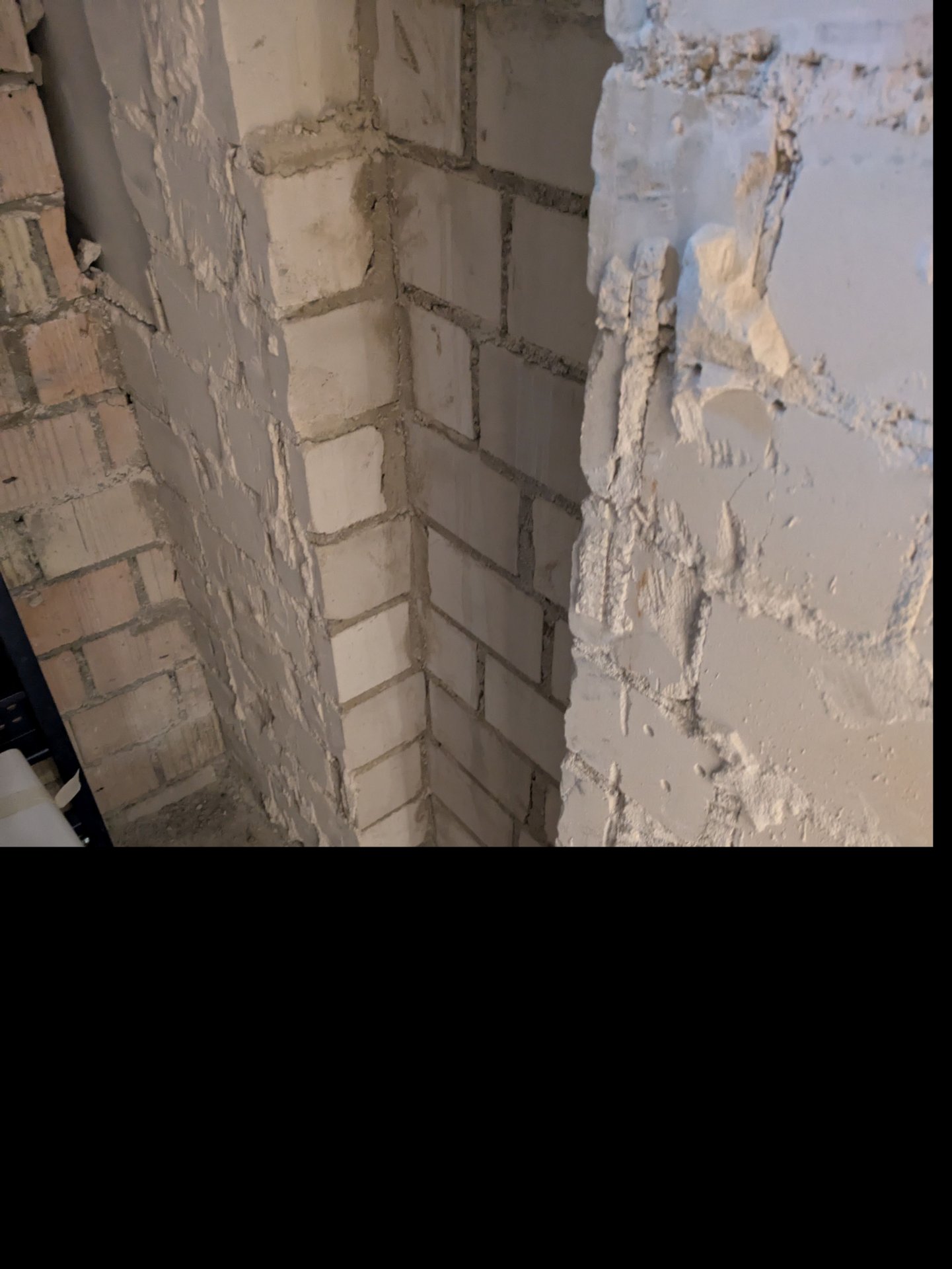

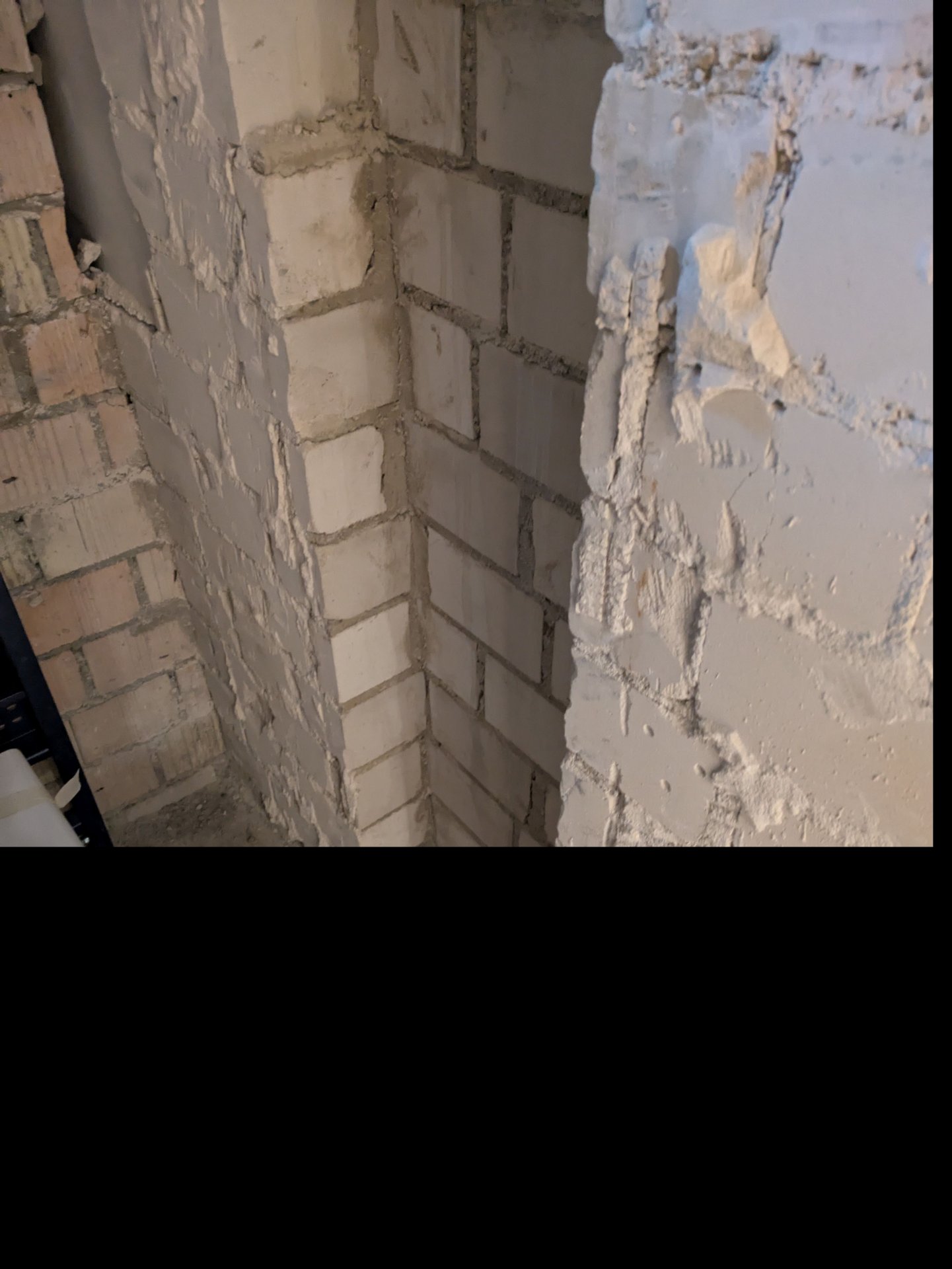

    Es gibt noch eine zweite zu füllende Stelle im Haus: Einen (durch Entfernen der Fliesen nun sichtbaren) Hohlraum zwischen Briefkasten und WC. Siehe Foto oben links, schmaler Hohlraum aber natürlich bis zur (zweischaligen) Außenwand. Haltet ihr das Auffüllen mit PU-Schaum hier für sinnvoll (danach wird natürlich die Wand verputzt und Fliesen angebbracht). Um hier vernünftig Mörtel reinzubekommen müsste man vermutlich den Briefkasten entfernen, was wir eigentlich nicht vorhaben aufgrund der Folgeschäden im Flur.

  2. #2 simon84, 06.02.2025
    23.320
    6.935
    Mit Silikon und Bauschaum kann man ganze Häuser bauen.
    Spaß beiseite, den Briefkasten würde ich deshalb entfernen weil da ja eine 1a Wärme und Schallbrücke ist.
    Aber wenn du das wirklich so lassen willst spricht nix dagegen die Fuge auszuschäumen.

    Der Spalt hinter dem Briefkasten ist tatsächlich eine Katastrophe. Ich habe mir das ganze nochmal angesehen, ausbauen wäre ein enormer Aufwand und würde auch nicht zerstörungsfrei funktionieren. Dementsprechend würde ich hier liebe auf eine "halbgaren" Lösung gehen und den Raum dahinter zumindest dämmen/verfüllen. Später kommen zum beheizten Gäste-WC ja auch noch Fliesen etc davor.

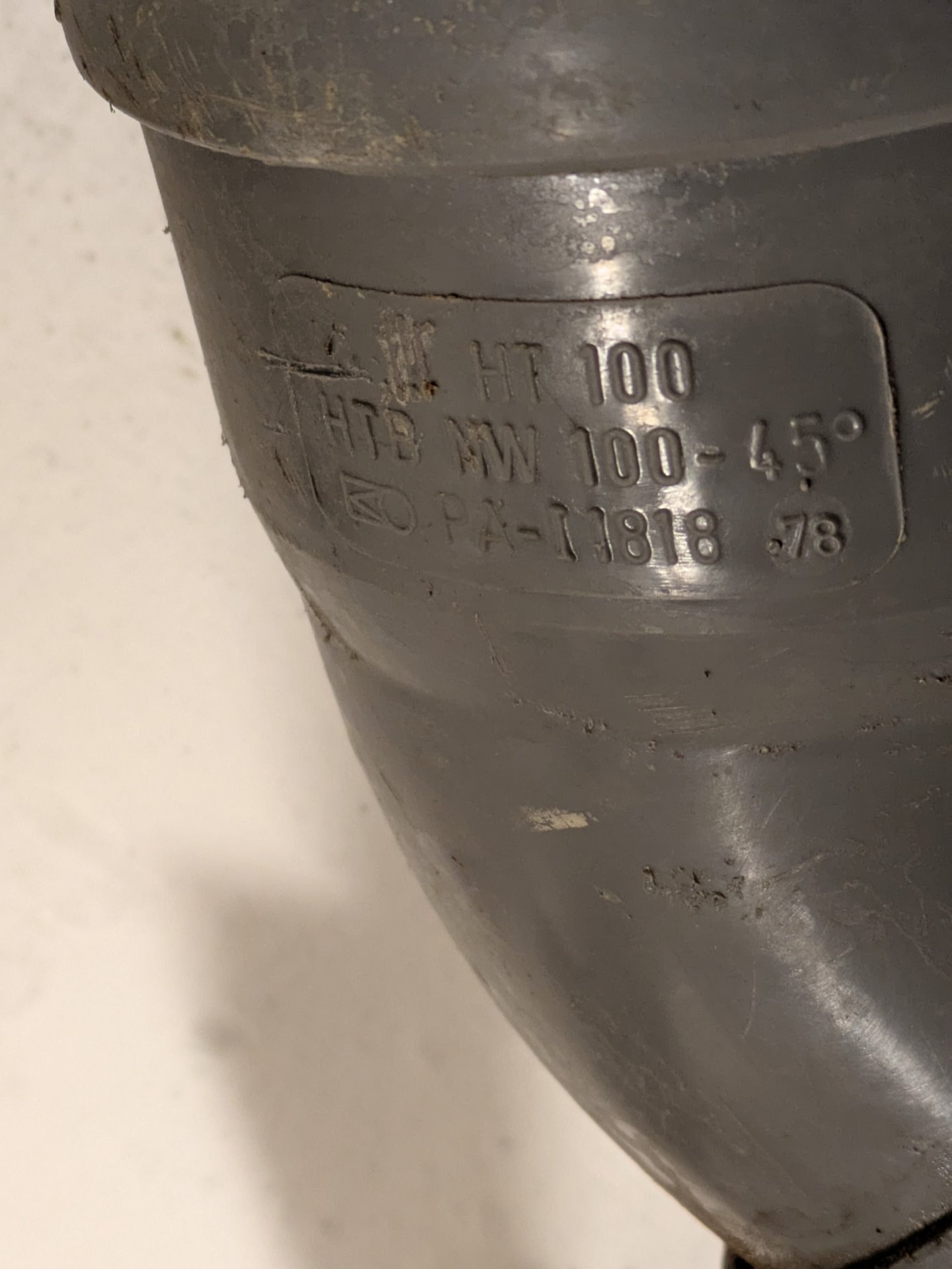

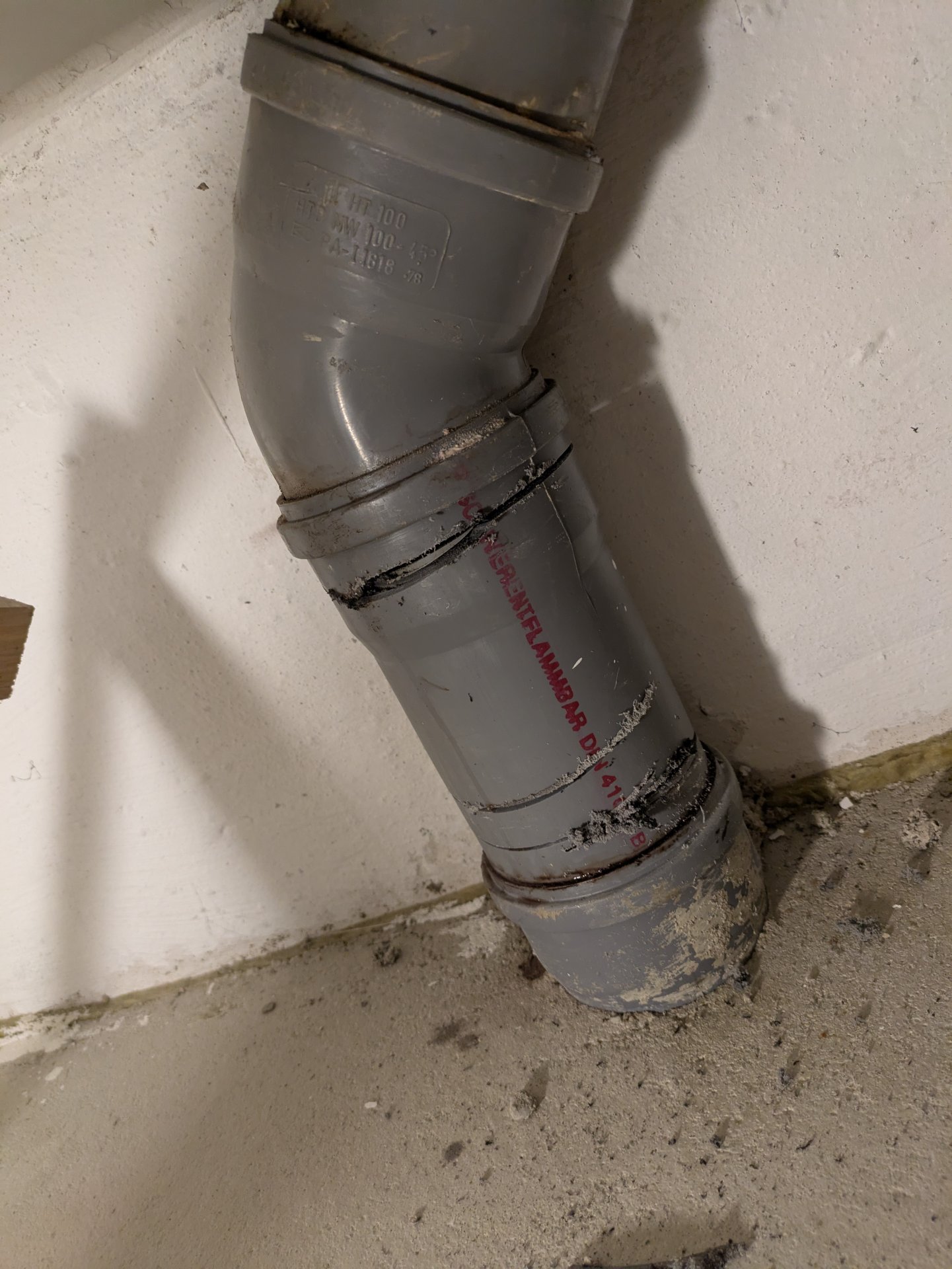

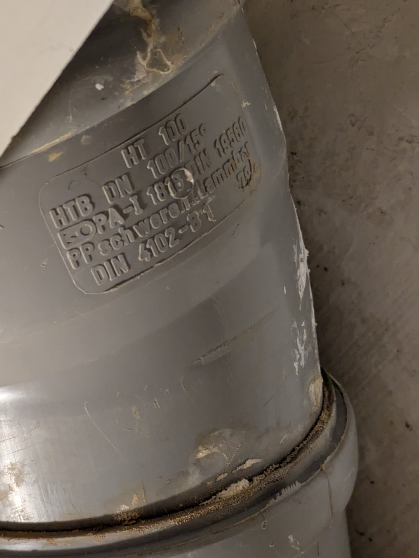

    Das würde ich dann machen. Zunächst ist das Projekt aber gestoppt, beim durchsägen/flexen im OG habe ich eine schwarze "Masse" entdeckt (schwarz, porös). Ich werde Montag erstmal eine Probe einsenden, habe keine Lust da in Asbest zu flexen (auch wenn es schon passiert ist, aber dann lasse ich das komplette Rohr lieber professionell entfernen und direkt auch den Dachanschluss entfernen). Anbei 2-3 Bilder, vielleicht weiß ja jemand ob diese HT-Rohre überhaupt eine schwarze Füllung haben können? Ansonsten kann es sich natürlich einfach um Fettrückstände nach 40 Jahren Betrieb handeln, sieht aber optisch nicht danach aus.
    Die Lücke hinter dem Briefkasten habe ich ausgeschäumt, besser als weiterhin dieses Loch zu haben.
  6. #6 simon84, 08.02.2025
    23.320
    6.935
    In HT Rohren war und ist nie Asbest
    schwarze Schicht wird ein Mock aus Feuchtigkeit Fett Schimmel Bakterien usw. sein
    Da brauchst du keine Probe oder fachfirma. Handschuhe Maske und raus damit

    Konnte auch nichts derartiges im Internet finden. Es würde ja auch keinen Sinn machen, im Rohr mit einer Masse abzudichten (kostet ja auch Durchmesser für die Lüftungsleistung). Grundsätzlich gehe ich eigentlich lieber bei der Sanierung auf Nummer sicher und teste einmal mehr als einmal zu wenig, aber hier denke ich tatsächlich nochmal nach.
