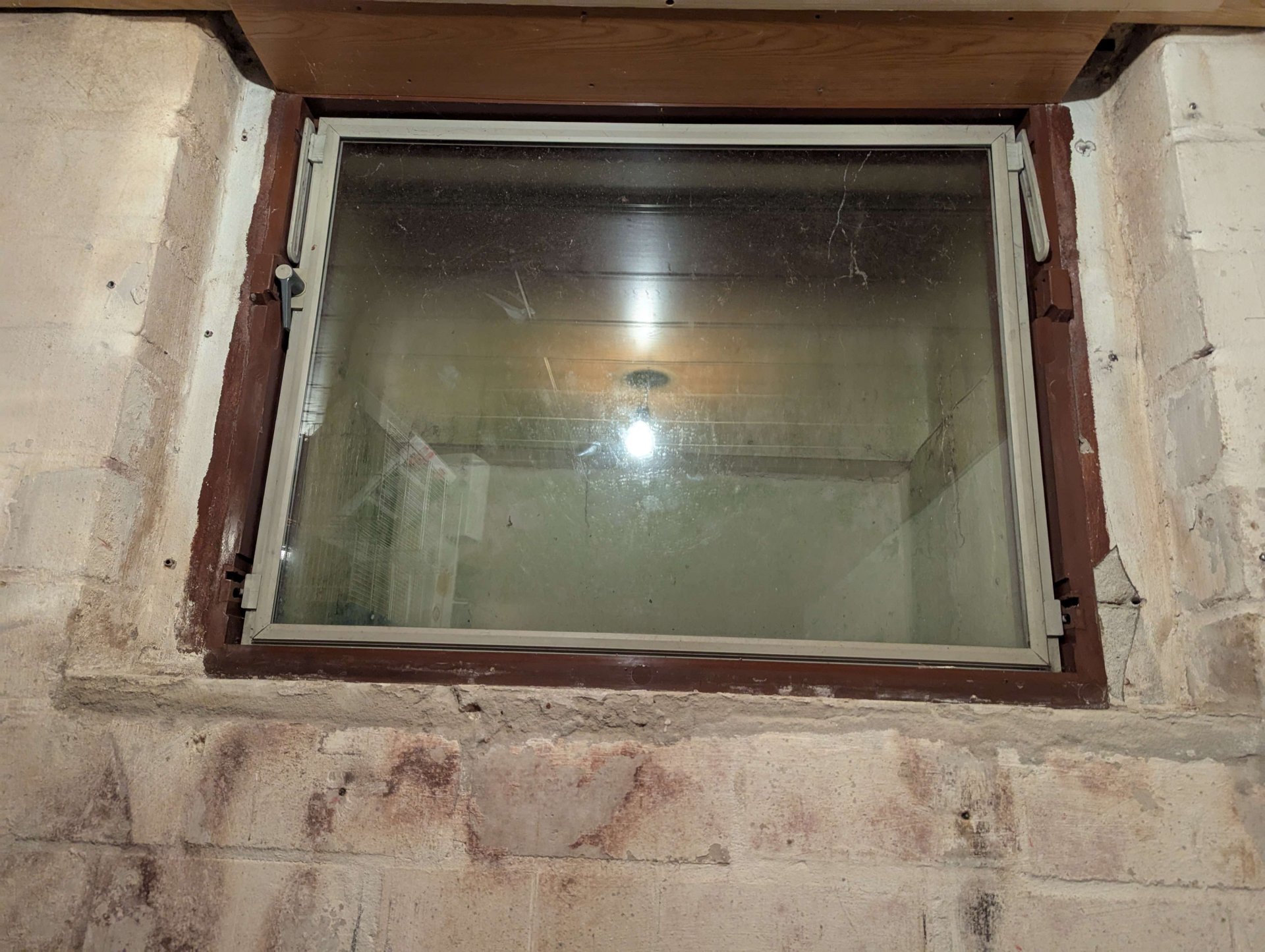

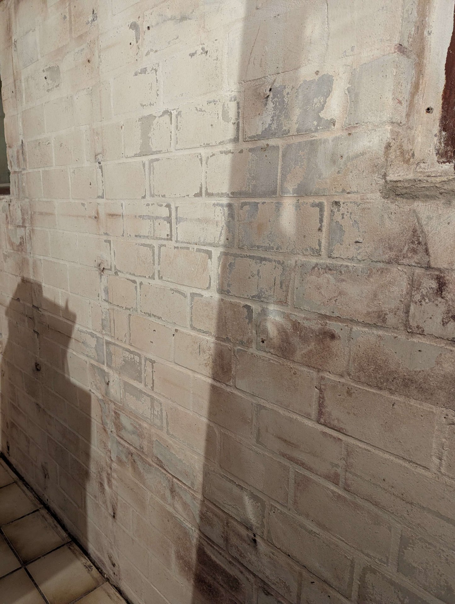

    mein bester Freund hat vor kurzem ein Haus aus den 70ern erworben, Wände massiv Kalksandstein. Das Haus sieht super aus, aber der Keller war feucht und die Wände hatten teilweise rote Salzausblühungen. Nach etwas Suchen stellten wir fest, dass die Lichtschächte, die vor den Kellerfenstern liegen, a) verstopft waren (Wasser konnte nicht mehr abfließen) und b) Risse hatten (Wasser gelang so direkt in das Mauerwerk). Wir haben die Lichtschächte wasserdicht abgedeckt und seitdem sind die Kellerwände deutlich trockener.
    Nun möchte ich ihm diese Kellerwände sanieren. Wie ihr an den angehängten Bildern sehen könnt, handelt es sich um quasi rohen Kalksandstein ohne Putz, mit einer weißen Farbe (vermutlich Kalkfarbe) angestrichen. Ich habe bereits große Teile mit einer Drahtbürste abgebürstet, um die abblätternde alte Farbe zu entfernen. Dabei sind allerdings vom Mauerwerk auch Ecken abgerissen (vor allem um das Fenster herum, siehe zweites angehängtes Bild).
    Nun frage ich mich, was die beste Vorgehensweise zum Sanieren wäre. Ich würde gerne die kaputten Kalksandsteine flicken und die Löcher in der Wand (da waren vorher festgerostete Schrauben drin) füllen. Sollte ich hierzu Kalkputz, Sanierputz oder etwas anderes nehmen? Oder sollte ich einfach nur mit Kalkfarbe drüberstreichen? Der Raum wird nur als Lagerraum genutzt, also ist keine besondere Optik vonnöten. Nur sauber und hygienisch sollte es aussehen.

  11. #11 nordanney, 15.06.2025
    nordanney
    nordanney
    15.09.2021
    7.055
    4.236
    Niederrhein
    Wunsche streichen und schauen, was passiert. Wenn die Lichtschächte das einzige Problem waren und mit euren Maßnahmen „repariert“ wurden, dann freu dich. Falls nicht, wirst du es sehen und kommst in ein paar Monaten wieder zurück.

  13. #13 nordanney, 15.06.2025
    nordanney
    nordanney
    15.09.2021
    7.055
    4.236
    Niederrhein
    Nimm nen Kalkzement(Reparatur)mörtel

  15. #15 simon84, 15.06.2025
    23.515
    7.058
    racofix
    oder einfach ne kleine Packung hagalith
    das muss nicht zwingend KZP sein
    Ganz normaler Maurer Mörtel tuts auch für die Löcher
    wenn du billig Verbundmoertel findest zb abgelaufen oder nahe mhd (zb eBay, oder Kleinanzeigen)
    Auch das geht und ist easy mit der Kartuschen Pistole um
    Löcher zu füllen

  17. #17 Tikonteroga, 16.06.2025
    Tikonteroga
    Tikonteroga
    18.06.2016
    1.413
    332
    Baden-Württemberg
    Wenn du die kleinen Bohrlöcher, die man auf den Bildern sieht und in denen teilweise noch die Dübel stecken, mit Kalkmörtel auffüllen möchtest, könntest du dir auch einen Kalkmörtel aus 1 Teil hydraulischem Kalk (mind. NHL 3,5) und 3 Teilen Quarzsand herstellen. Den hydraulischen Kalk musst dir höchstwahrscheinlich online bestellen (~25 EUR inkl. Versand).
