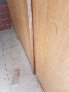

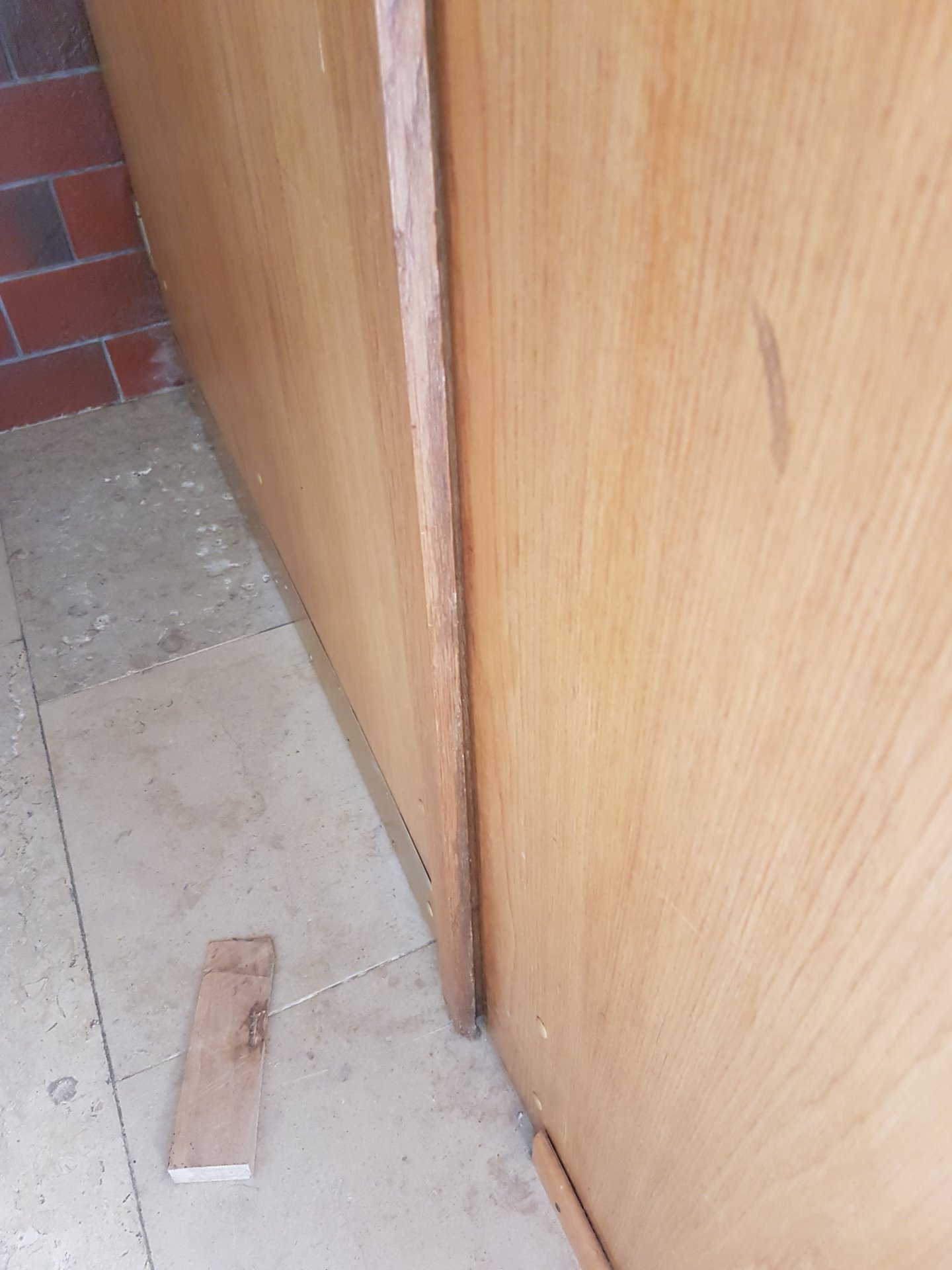

    Hallo Forum,
    Das Haus das wir gekauft haben hat eine 220cm breite, doppelflüglige, Haustür. Die Tür ist 100cm breit der Flügel neben dran 120cm.
    Gestern ist mir aufgefallen das sich die Haustür wohl durch die Hitze der letzten Tage verzogen hat. Wenn man vor der Tür steht hat sich die Seite die ins Schloss fällt ca. 1cm nach außen gedrückt sodass die Tür nur noch mit Druck zu schließen ist. Ist sie zu liegt sie oben richtig sauber an aber unten steht sie 1cm weit ab. Auf der Seite der schaniere hat sich nichts verformt. Habe schon alles mit der Wasserwage überprüft und alles Ist in Waage bis auf die beschriebene Stelle, weshalb ich vermute das sich das holz verzogen hat. Man kann sogar wenn man im richtigen Winkel steht durch den Spalt der jetzt entstanden ist nach draußen schauen.
    Meine Frage jetzt, wie kann man das am günstigsten lösen. Ich habe momentan nicht das Geld für eine Haustür mit Seitenteilen. Was mich wahrscheinlich mehrere tausend Euro kosten würde in der Größe. So wie es jetzt ist kann ich es aber nicht lassen über den kommenden Winter. Habe auch schon versucht mit Türdichtungen abzudichten aber dann lässt sich die Tür nicht mehr schließen.
    Bin echt ratlos. Hoffe auf eure Hilfe.
    MfG Basti
  2. #2 simon84, 06.07.2019
    23.510
    7.049
    Abschleifen
  3. #3 Fabian Weber, 06.07.2019
    16.615
    6.633
    Tischler fragen, der kann Dir vielleicht das Türblatt richten oder ein neues anfertigen, dann muss nicht gleich alles getauscht werden.

    Okay danke schonmal dann werde ich wohl einen Tischler/Schreiner kontaktieren müssen.
    Hoffe die Tür ist noch zu retten da sie uns sehr gefällt, sie fühlt sich sehr schwer und stabil an und wollten sie demnächst in weiß lackieren.
    Hier mal ein Bild.

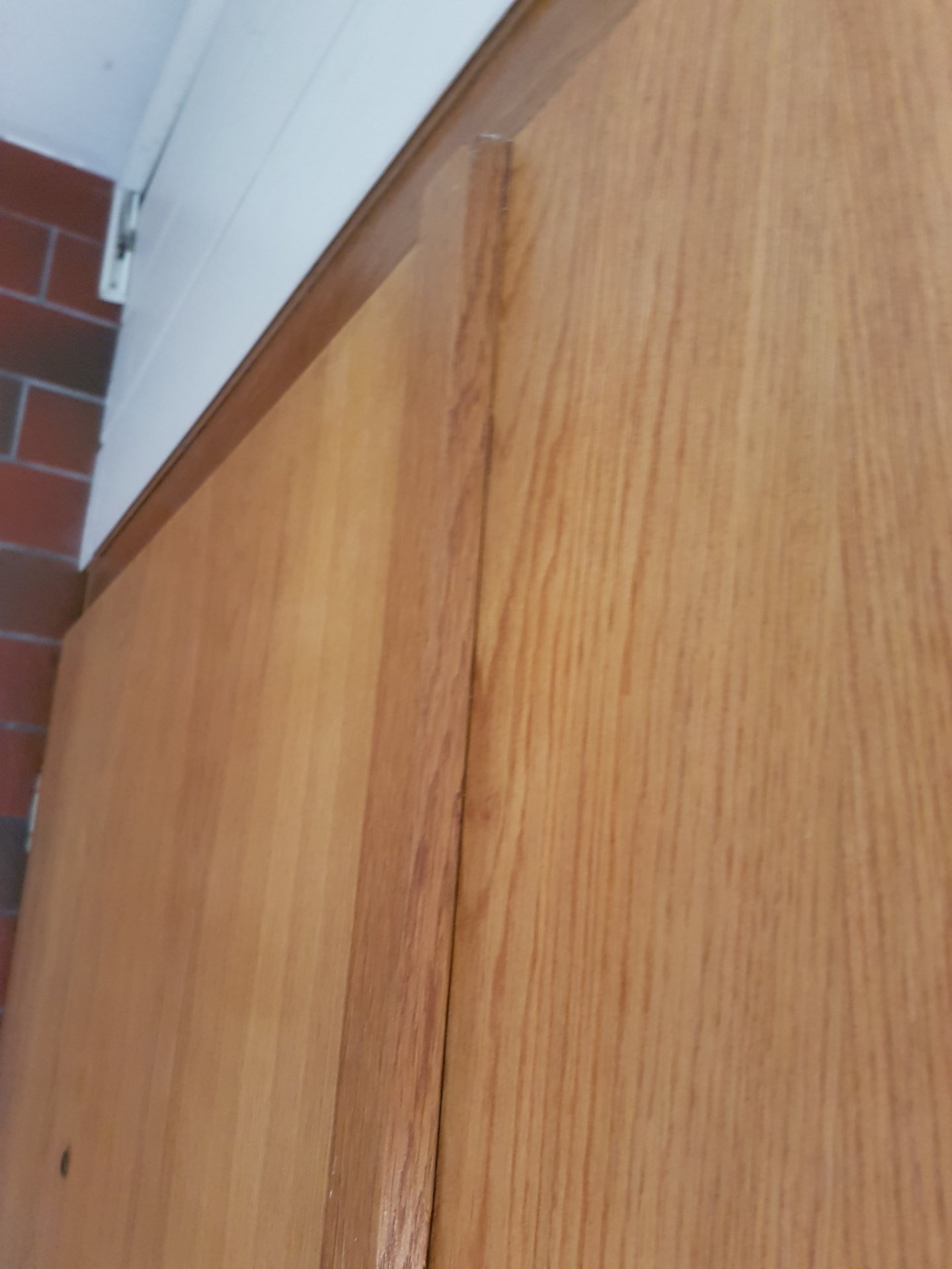

    Das is oben, wie man sieht liegt sie hier noch super an.
