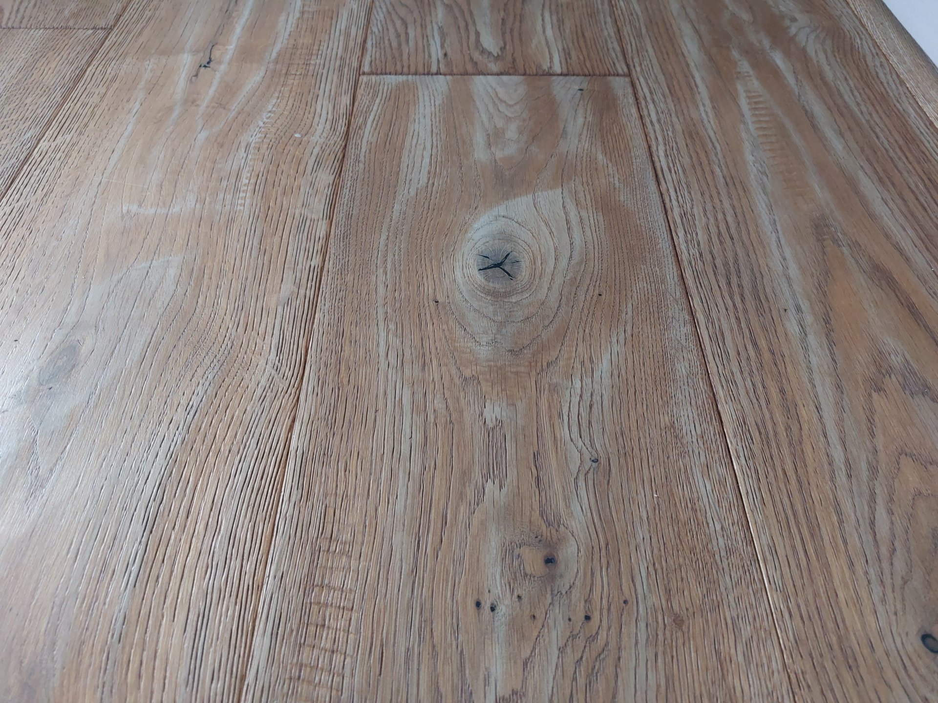

    Ende 2019 haben wir in unserem Neubau im Wohnbereich einen Eiche Parket verlegt, dieser ist gehobelt, gebürstet und geölt.
    Nach dem verlegen, haben wir diesen mit einer Erstbehandlung behandelt und die ersten 3 Jahre eher selten nass gewischt. Wenn wir gewischt haben, dann immer mit einem Zusatz von einer Holzbodenseife natur der Firma Faxe.
    Nun ist es seit eine weile so, dass im Esstischbereich die erhöhungen des Parkets keine Farbe mehr haben bzw. heller werden.
    Kann uns jemand sagen, was wir dagegen tun können?
    Vielen Dank.

    Ich vermisse ein Pflegekonzept.
    Holz braucht je nach Belastung eine Pflege mit Öl oder Wachs, einfach nur Reinigen ist nicht ausreichend.

    Warum habt Ihr einen geölten Boden später geseift?

    Von einem guten Parkettleger bekommt man gleich die Pflegeanleitung für das spezielle Produkt mitgeliefert.
    Schade dass das bei euch offenbar nicht passiert ist.
    Holzbodenseife oder Ölseife sind zwar rückfettende Produkte. Diese sorgen nur dafür, dass das Öl nicht ganz so schnell aus der Holzoberfläche ausgewaschen wird wie mit normalen Bodenreinigern. Holzbodenseife ersetzt deshalb noch nicht das regelmäßige Nachölen.
    Jetzt wo die Oberfläche schon ausgewaschen und stellenweise ergraut/ausgeblichen ist, hilft vermutlich nur fein anschleifen und dann wieder alles neu behandeln - ölen, wachsen oder lackieren!

    Gönn Dir einen kompletten Samstag und öle neu - wie genau, sagt Dir der Fachbetrieb. Kommt auf Dein Parkett drauf an.
    Ja, ist Arbeit. Aber es lohnt sich. Hohe Belastung wirst Du immer sehen. Bei mir fällt es besonders am Schreibtisch auf - Dank Homeoffice und trotz gutem Stuhl wird das Holz dort heller.
    Haro clean & green Parkettreiniger natural (500ml), Art. Nr.: 407633 (4018427307653)
    Benutze ich für die Reinigung - jedes halbe Jahr, ansonsten wird nur gesaugt.
    HARO clean & green Parkettpflege aqua oil Intensivpflege
    Das ist "mein" Öl - habe aber auch Haro Parkett und insofern bin schon vor 15 Jahren dem Rat meines Parkettlieferanten gefolgt. Der Boden ist auch recht schnell wieder begehbar.
