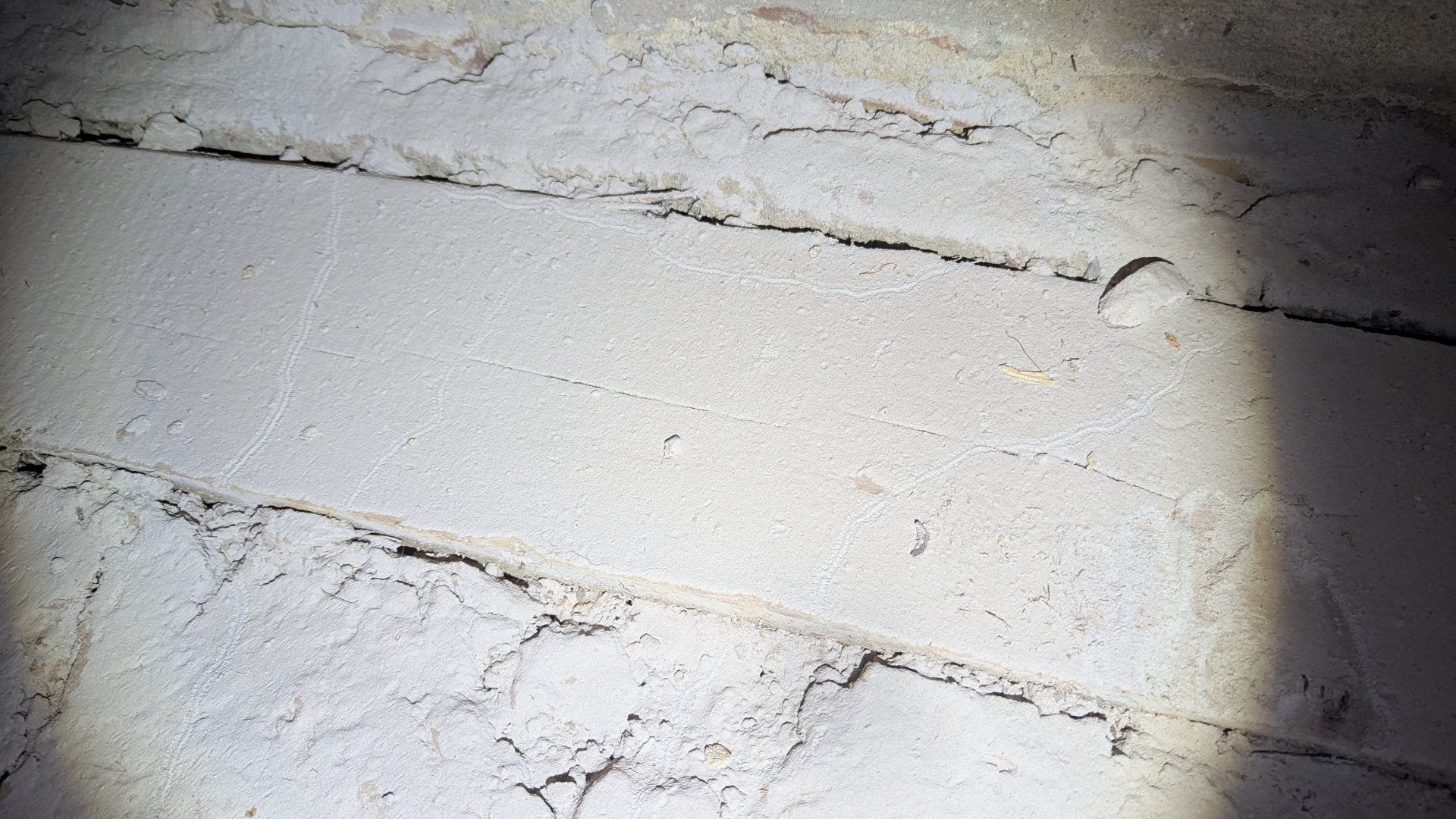

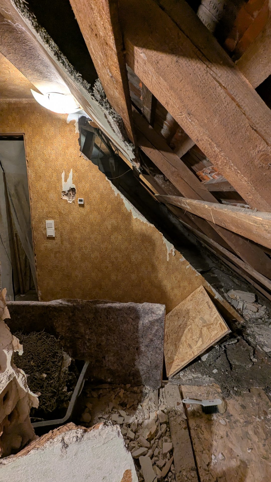

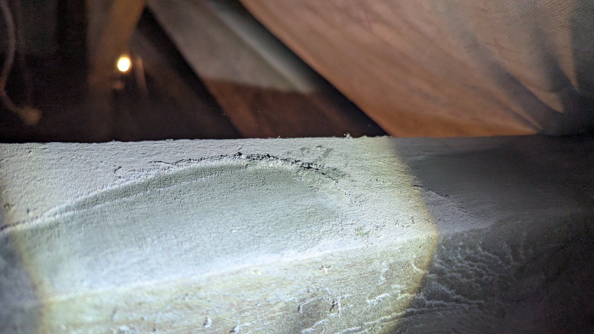

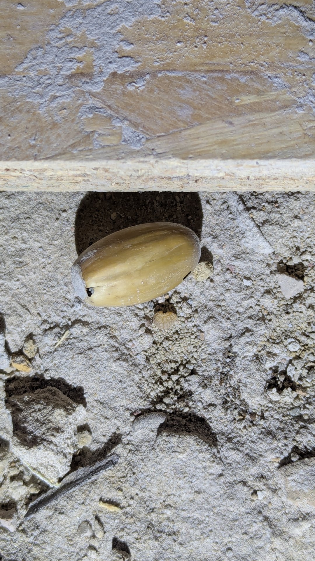

    Hallo Leute,
    ich bin etwas verdutzt. Im Rahmen der Dachsanierung hatte ich das Obergeschoss komplett entkernt und dabei immer wieder angebohrte Pfetten, Kehlbalken und Sparren gefunden. Vorher war das Obergeschoss mit 4 Zimmern und Spitzboden vollständig ausgebaut und verkleidet (siehe Foto vom Abriss). Leider waren die Pfetten auch immer direkt mit zu gemörtelt. Dachdeckermeister und Zimmermeister (hatte die fehlenden Kopfbänder alle nachgerüstet) meinten dass die schon längst tot sein müssten.

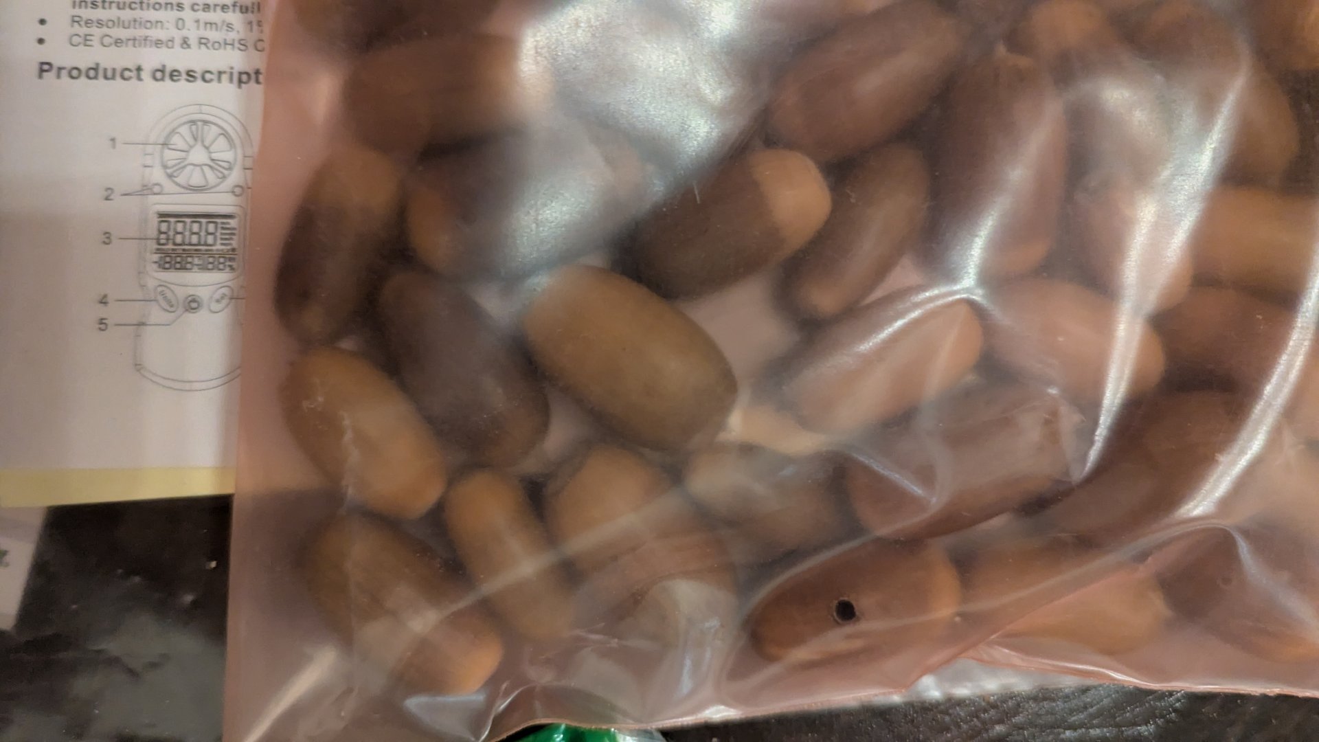

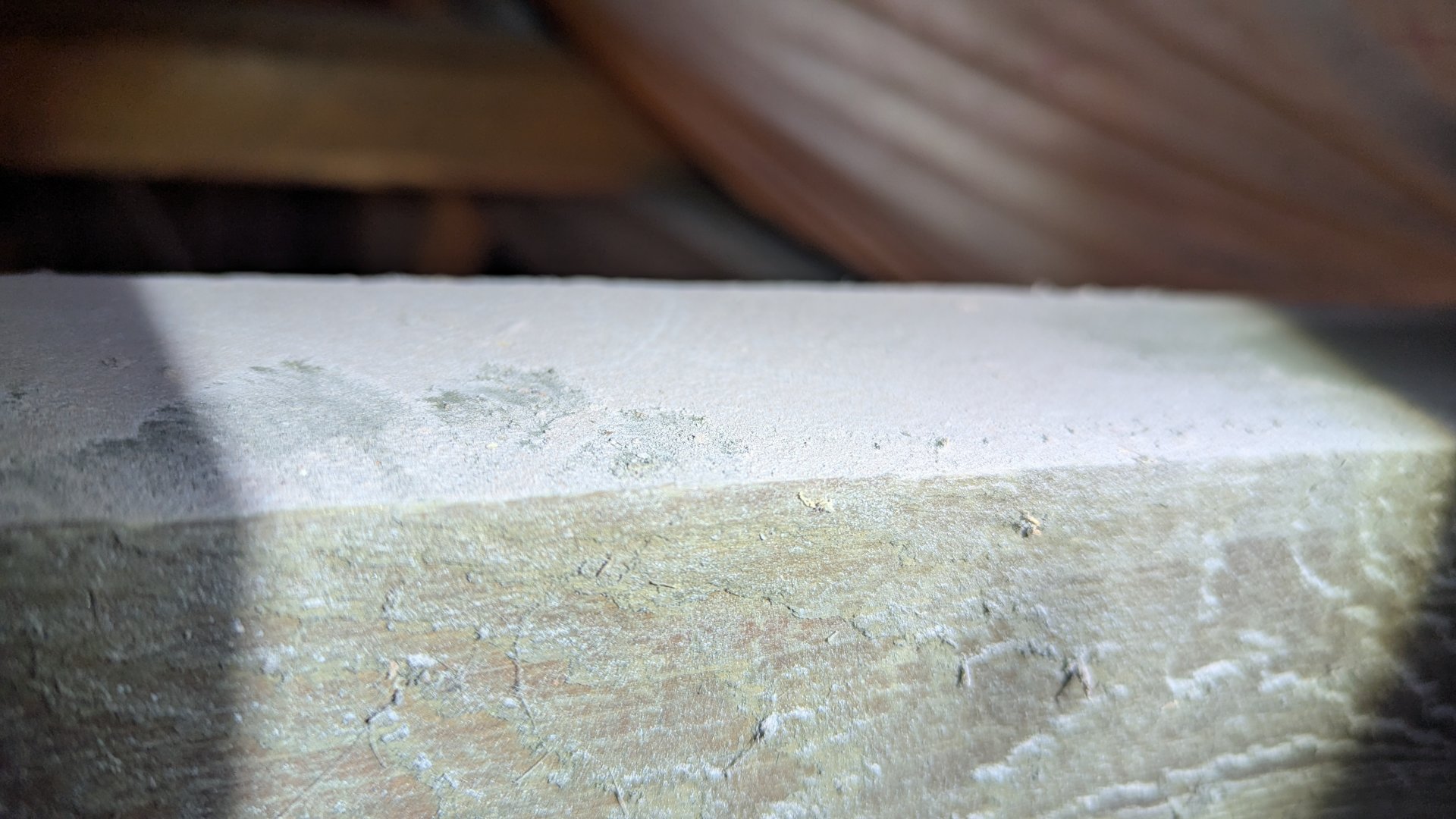

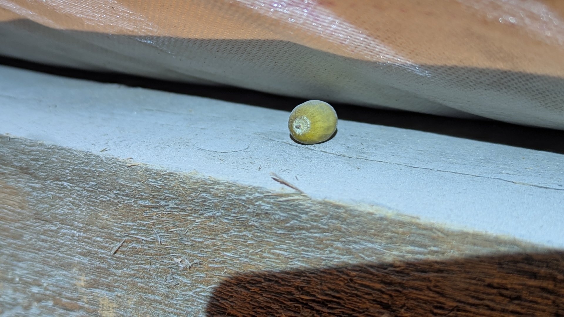

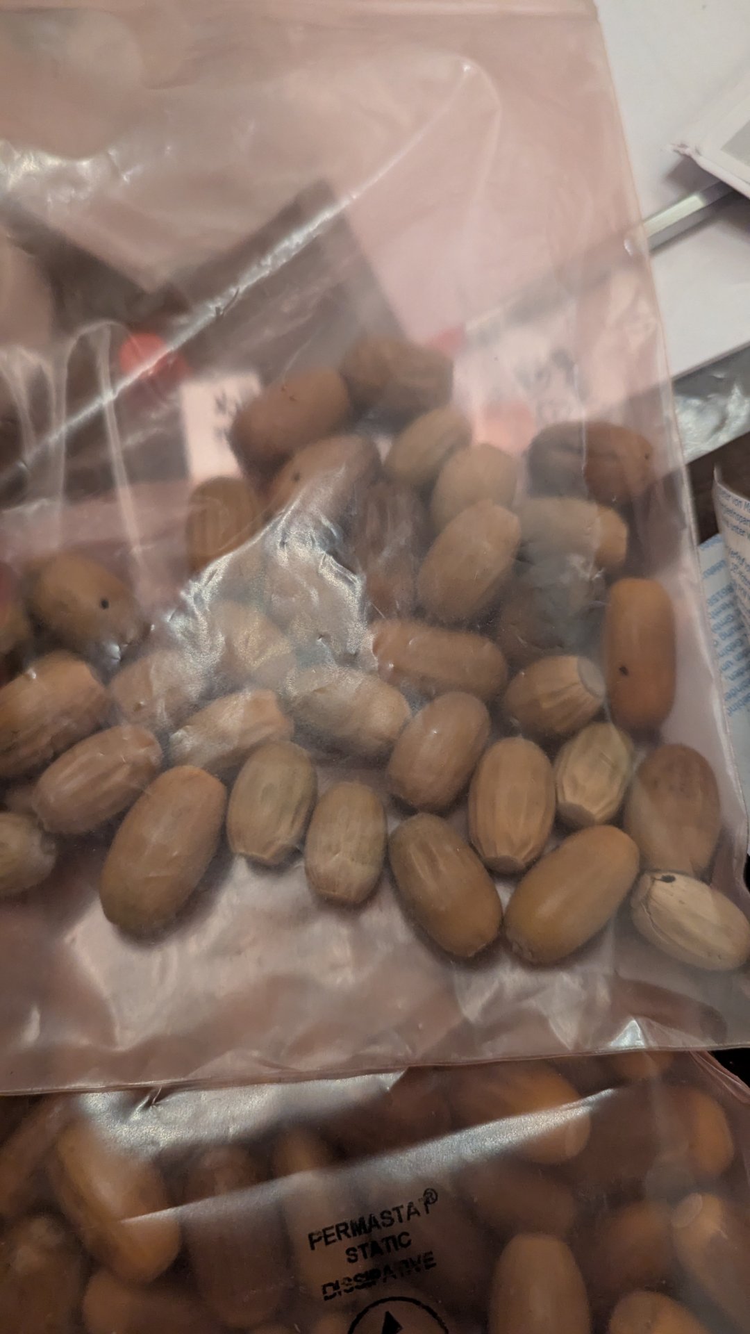

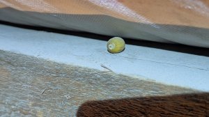

    Nach einer Doku hatte ich aber dann mal Eicheln gesammelt, die nicht sichtbar angebohrt waren und auf die Balken gelegt. Jetzt so 2 3 Wochen später habe ich diese mal eingsammelt und mit Schreck festgestellt, dass gut 70% Löcher von circa 1,5mm Durchmesser aufweisen. Ich hatte die Balken alle extra nicht entstaubt, um dort Rückstände besser zu sehen. Allerdings konnte man dort wo die Eicheln drauf lagen rein gar nichts sehen an Bohrmehl oder neuen Bohrungen. In der Zwischenzeit hatte ich noch weitere Eicheln geholt, diese aber noch nicht auf die Balken gelegt sondern erstmal auf der Heizung getrocknet. Tage später sehe ich jetzt dass dort einige auch angebohrt sind, was sie vorher nicht waren. Ich habe mal den Baustaub durch die andauernden Abrissarbeiten im Obergeschoss bei Seite gefegt aber auch dort keine neuen Löcher gefunden. Die Eicheln habe ich erstmal alle eingesammelt und eingetütet.
    Nun hab ich einerseits Panik, dass ich noch Würmer/Käfer im Holz drin haben könnte und andererseits, dass ich neue eingeschleppt haben könnte.

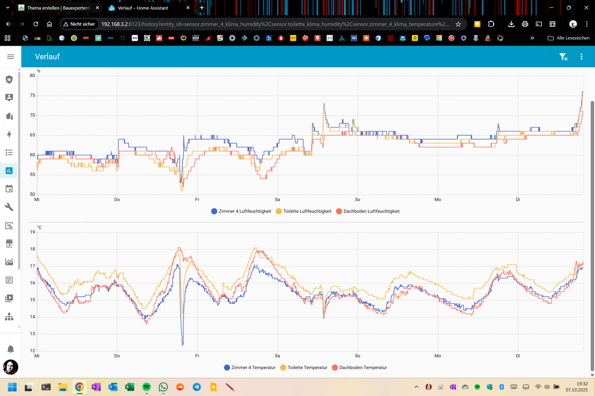

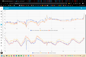

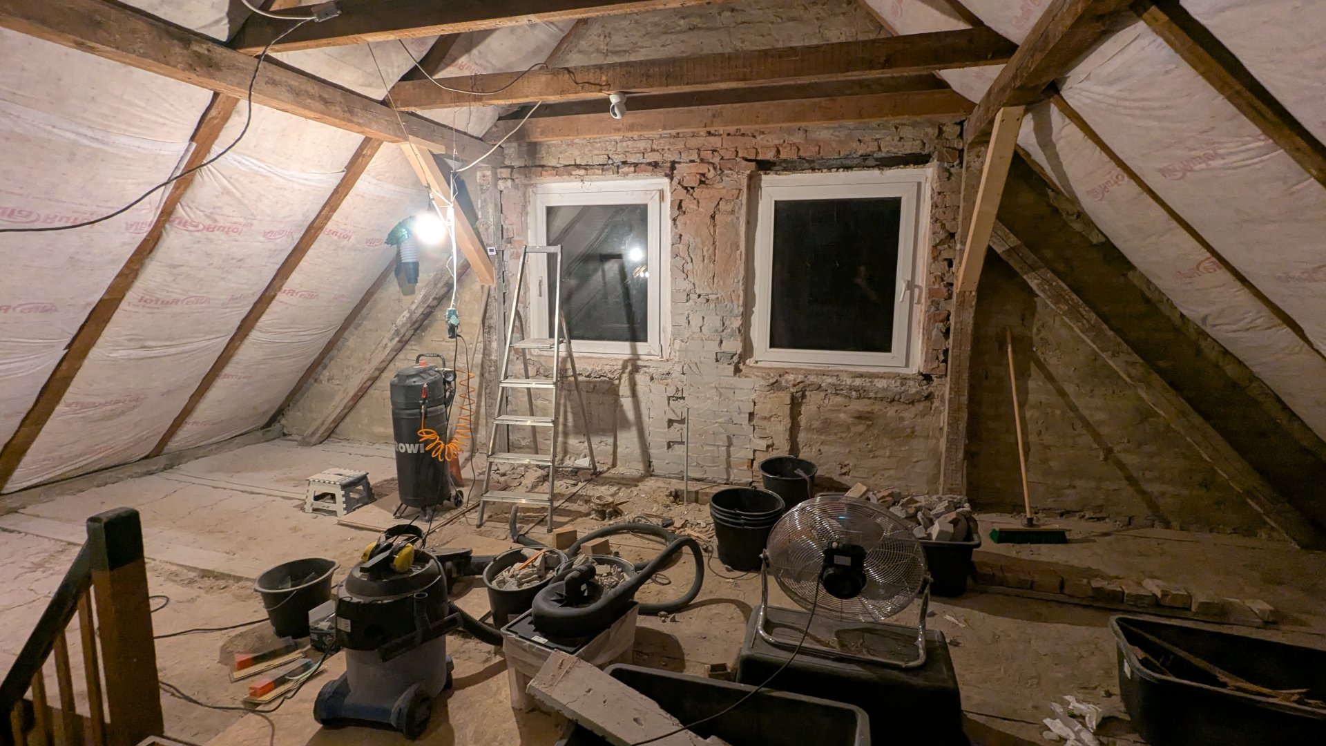

    Ich habe mal die Restfeuchte hier und da gemessen die so bei 7-9,9% liegt. Leider besitzt das Obergeschoss grade wegen der Entkernung keine Heizkörper und läuft deswegen zwar trocken aber recht kalt Tendenz sinkend, da zwar das neue Dach gedämmt ist, jedoch nicht die Giebelwände und auch nur eine Innenwanddämmung finanzierbar ist.
    Im Anhang sind einmal die Werte der 3 Hygrometer im Obergeschoss eins davon direkt oben am höchsten Punkt
    Wie seht ihr das? Wie sollte ich da jetzt handeln?

    Dir ist aber schon klar, dass der Curculio glandium ("Eichelbohrer") nichts mit dem gemeinen Holzwurm zu tun hat? Letzterer ist der Nachwuchs des Holzbocks.
    Mit den Eicheln hast du dir die Larven des Eichelbohrers zwar ins Haus geholt, aber überleben werden die nicht - denn die graben sich nach dem verlassen der Eichel zum überwintern in den Boden (Erdboden, nicht Dachboden :think)
    Ich frage mich aber schon, warum man um alles in der Welt auf die Idee kommt, Eicheln ins Dachgebälk zu räumen?

    Du solltest dringend an deiner "querlesen"-Performance arbeiten :winken

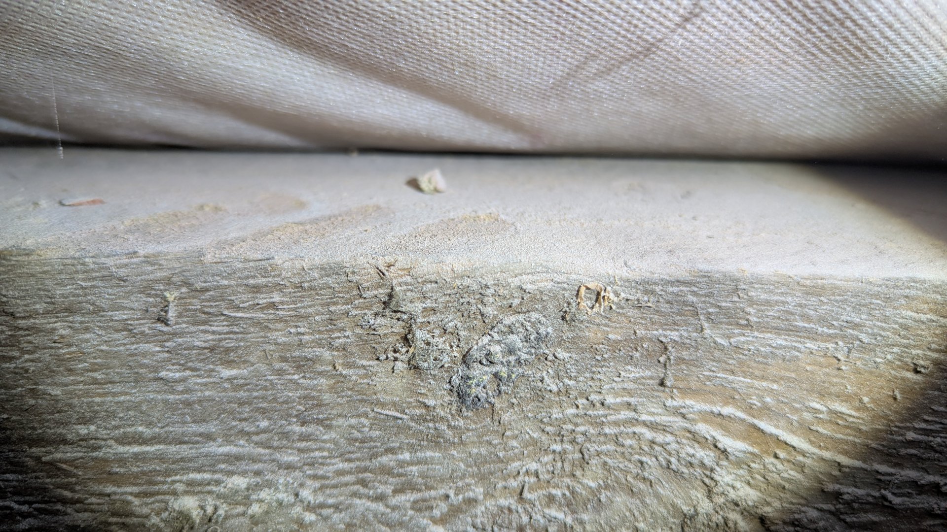

    Es lässt sich ziemlich schnell zu Tage fördern, dass die "Eichel-Idee" eine ziemliche Schnapsidee ist, und aus wissenschaftlicher Sicht überhaupt nicht funktionieren KANN.
    Da kannst du genau so gut auch ein Glas Wasser ins Gebälk stellen. Mit dem Vorteil, dass du dann kein falsch-posiitves Ergebnis kriegen kannst :lock
    Die Anwesenheit des Holzwurms erkennt man an 2 Phänomenen: Geräusche: wenn es ganz ruhig ist, kann man ihn "knuspern" hören, und Holzmehl, das sich unter den Befallstellen anhäuft.
    Ich hab hier ne Palette stehen, da ist einer in einem Fuß der Palette drin. ich kann ja mal ein Foto vom "Nachweis" machen...

    Moin Leute,

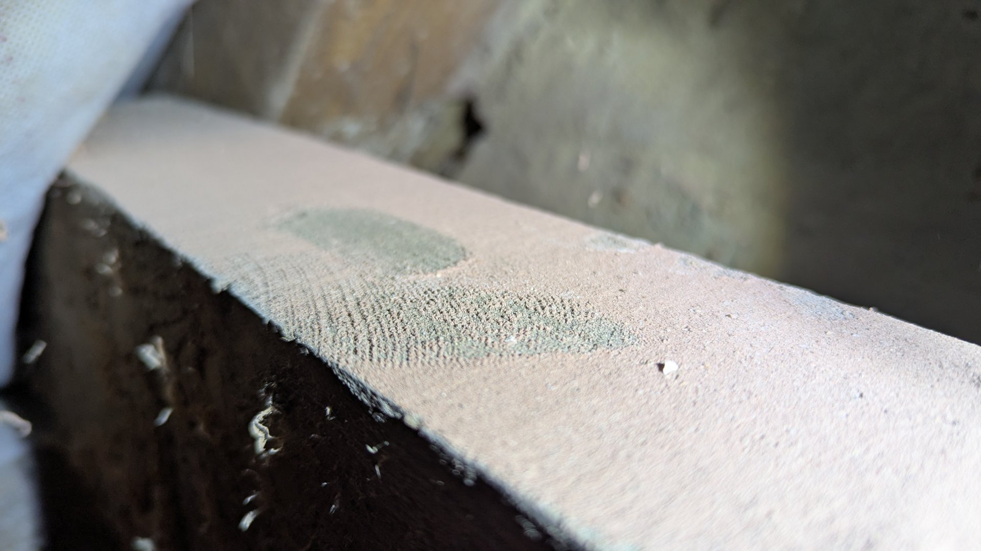

    ja da habt ihr Recht^^ Hab nur eine Made gesehen die ist aber neben der Eichel direkt gehimmelt^^
    Ich lausche immer wieder nachts, da ich offenbar einer der Glücklichen bin, wo der Dachstuhl mit allem drum und dran überhaupt so gar nicht knackt oder Geräusche macht. Ich kann keinerlei Knusper- oder Knackgeräusche hören.
    Mit dem Holzmehl tu ich mich ja schwer, da die Befallstellen zumeist von unten nicht einsichtig sind. Noch schwieriger machen es die dutzenden Nagellöcher, weil alle Balken vorher beplankt waren. ^^
    Das einzige, was mir jetzt nach Tage aufgefallen ist an der "verdächtigen Ecke" (dort war das alte Bad oben und darunter ist das aktuelle Bad mit Zwischendecke) dass irgendein Vieh über die Balken gekrochen ist. Sieht nach Beinchen links und rechts aus. Vom Lehmboden hinter die Balken hin und her. Sieht irgendwie nach einem Käfer aus. Mir wäre eigentlich nicht bekannt, dass hier oben im Staub Tiere außer Fliegen leben. Selbst die Spinnen sind begrenzt ^^ Ist aber auch wieder fast unmöglich zu gucken wo die Spuren hin gehen weil unter den Balken Schilfrohrputz an der Decke ist und davor auch noch eine abgehangene Decke
