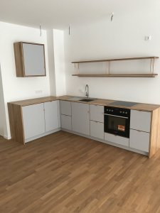

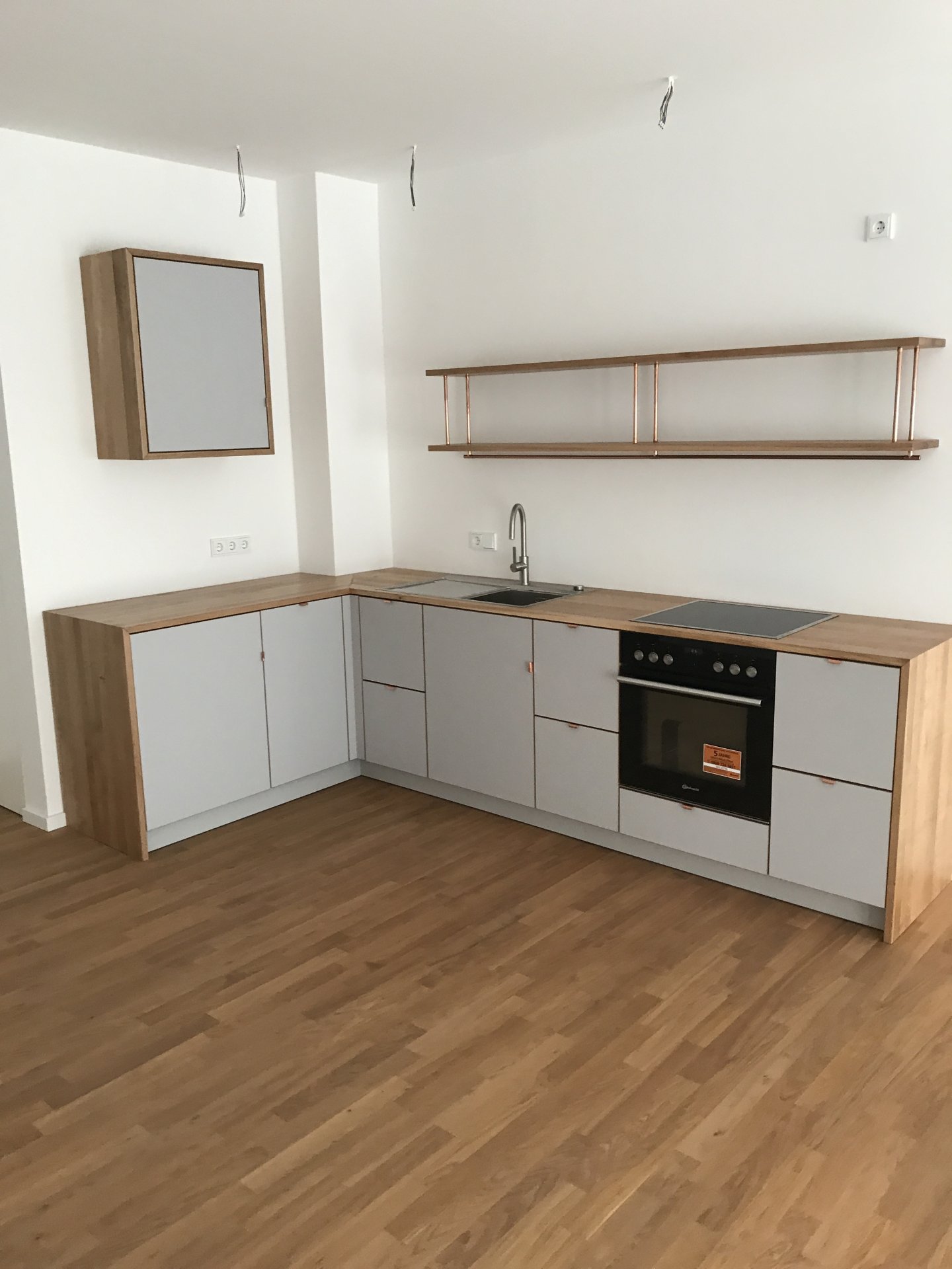

    Mein Tischler hat für das Regal einfach Gewindestangen genommen, diese in die Wand geklebt und dann das vorgebohrte Regal draufgeschoben.

    Also meine Gewindestangen halten super.

    Ich dachte, dass die Platte auskragen soll, habe ich wohl falsch verstanden.
