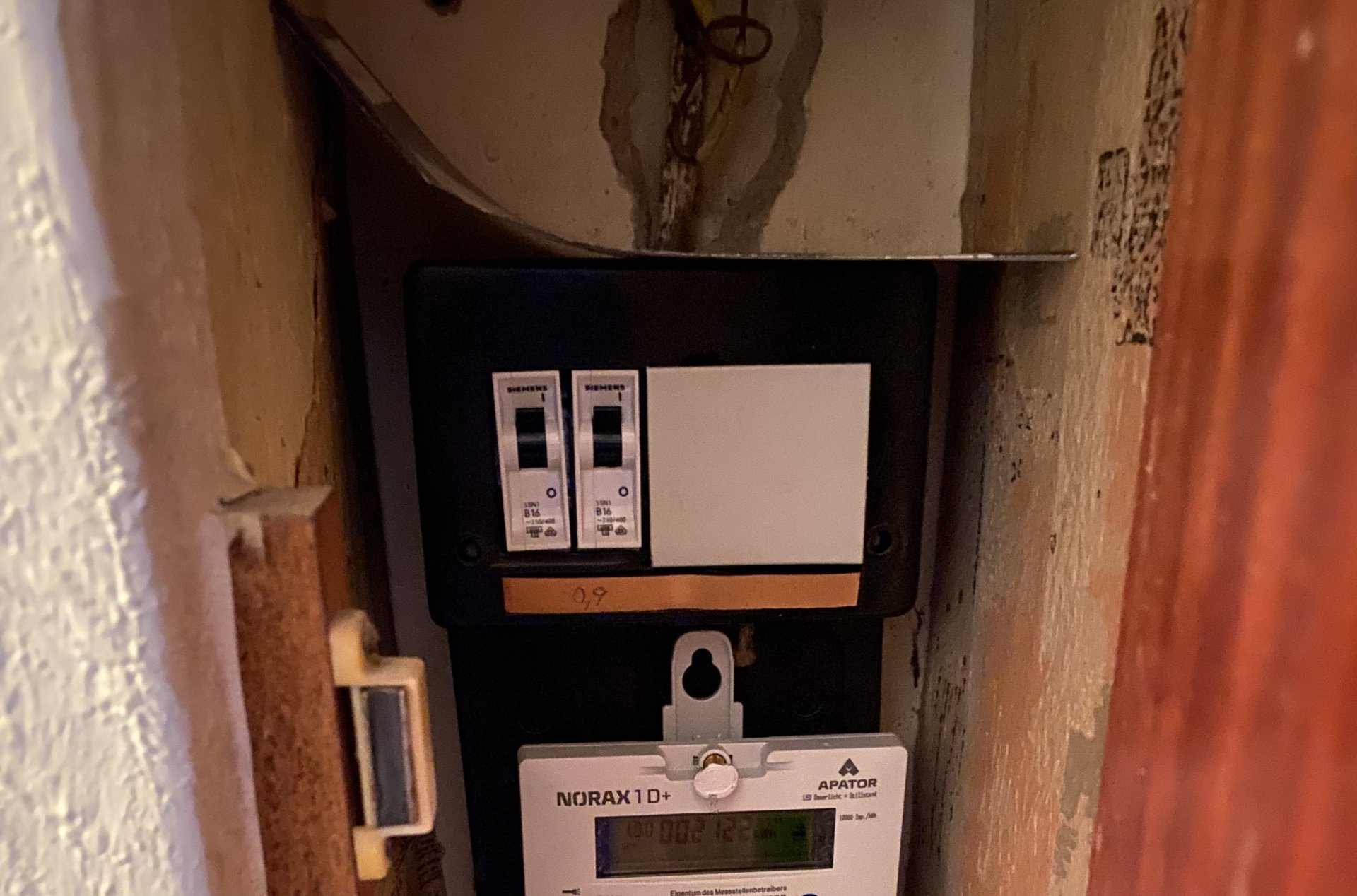

    Moin,
    ich habe mir kürzlich ein Haus aus den 50ern gekauft und augenscheinlich stammt die Elektroinstallation (abzüglich semiprofessioneller Erweiterungen) auch aus der Zeit.
    Derzeit befinden sich im EG im Flur lächerliche zwei B16 Automaten und der Zähler verrät, dass die Einspeisung wohl nur einphasig ist.
    Nun habe ich zwar schon ein paar Jahre nicht mehr in dem Beruf gearbeitet, habe aber einen Gesellenbrief als Elektroniker für Energie und Gebäudetechnik. Ich traue mir absolut zu die Elektroinstallation in Eigenregie durchzuführen. Es werden ALLE Leitungen in ausreichender Dimensionierung ersetzt.
    Dabei gibt es für mich allerdings zwei offene Fragen:
    1. Die Verteilung soll in den Keller wandern, zumal die jetzige Nische bedeutend zu klein für die heutigen Anforderungen ist. Hierfür muss der Bestandsverteiler mitsamt Zähler umgelegt werden. Wer macht/darf das?
    Im optimalfall kommt es im Hausanschlusskasten dreiphasig an aber nachsehen konnte ich leider noch nicht.
    2. Wie bekommt man eine offizielle Abnahme der Anlage? So eine Installation für 75m² und geschätzten 15 Stromkreisen ist ja absolut kein Hexenwerk aber ich befürchte, dass das Finden ein solchen Firma schwierig werden könnte?

    1. Zähler umbauen: Ein Elektroinstallateur, der beim Netzbetreiber gelistet ist
    2. In dem man einen Elektrofachbetrieb beauftragt
    Dass du jemanden findest, der die Anlage abnimmt, die die gebastelt hast bezweifel ich stark.

    Bevor du irgendetwas in der Installation anpackst: im Installateurverzeichnis eingetragenen Elektriker suchen und mit dem dein Vorhaben besprechen.
    Rein rechtlich darfst du an der Installation GAR NICHTS machen. Da du schon Jahre aus dem Beruf raus bist, und auch keinen Gesellenbrief als Installateur hast, bist du hier formal keine Elektrofachkraft.
    Was geht: Mit dem eingetragenen Eli abstimmen, was du selbst machen darfst und kannst. Den erforderlichen Zählerschrank wird zumindest der Eli liefern und verdrahten wollen...
    Der macht dann auch, wenn er fertig ist, die Meldung an den Netzbetreiber, der dann den Zähler in den neuen Schrank setzt.
    Kennst du die aktuelle TAB deines Netzbetreibers? Hast du Zugriff auf alle erforderlichen VDE-Normen? Wenn ja, kannst du da schonmal anfangen, dich einzulesen.
    Wenn du den Eli davon überzeugen kannst, dass du fit bist, kannst du ggf. viel mehr selbst machen. Aber auf keinen Fall vorher anfangen. Das sehen die Elis gar nicht gerne...

    Vielen Dank für deine ausführliche Antwort! Ich hatte tatsächlich vor kurzem Kontakt zu einem im Verzeichnis geführten Elektriker (Selbstständiger Meister). Dieser reparierte die Klingelanlage in meiner Mietwohnung. Den werde ich wohl mal zu dem Vorhaben kontaktieren.
    Im Prinzip kann ich ja sämtliche Kabelwege selbst herstellen und auch die Kabel zum zukünftigen (Zähler-)Schrank verlegen.

    Ganz schön viel Stammtisch für dieses Thema. Für Arbeiten an Elektroinstallationen bedarf es keiner Elektrofachkraft. Für Prüfung und Abnahme schon.
    Selbst wenn Du ihm die Fachkraft absprichst, (kennst Du seine Hintergründe?) ist er zumindest eine elektrotechnisch unterwiesen Person.

    Das ist gar nicht die Frage. Er ist eine Privatperson, die bei keinem deutschen Netzbetreiber gelistet ist und hat deshalb nichts an mit dem öffentlichen Netz verbundenen Anlage zu suchen. Rein rechtlich darf er Leuchtmittel auswechseln, mehr nicht.

    Lief bei mir genau so.
    Reihenhaus aus den 70ern.
    Eli (Meister) hat mir Baustrom geklemmt geklemmt.
    Ich hab die gesamte neue Elektrik (Licht, Steckdosen, DLE, Herd etc.) mit ihm besprochen (Kabelquerschnitte etc.) und alles selbst verlegt bis runter zum neuen Zählerschrankplatz.
    Als ich alles fertig hatte kam der Eli und hat einen neuen Zählerschrank gesetzt und alle Kreise auf FI/LS-Automaten aufgeklemmt. Am Ende wurde alles durchgemessen. Dann gab es noch einen neuen Zähler und der alte Krempel flog raus.

    Bei einem guten Verhältnis zum Eli ist genau das die optimale Vorgehensweise für maximale Eigenleistung im Bereich der elektrischen Installation.
    Genau so lief das bei mir auch. Und das obwohl ich Elektrofachkraft bin. Aber eben nicht für Tätigkeiten im Bereich der Hausinstallation.

    Lief auch problemlos. Normgerecht arbeiten ist nun keine Gesellenarbeit, sondern industrielles Lego.
    Einen Schrank korrekt auslegen und anschließen? Das ist definitiv Aufgabe von Profis.
    Wichtig dabei:
    Halte dich an jede Absprache mit dem Installateur.
    Halte dich an jede Norm und Vorgabe zur Installation.
    Spare keinen cent an Materialien.
