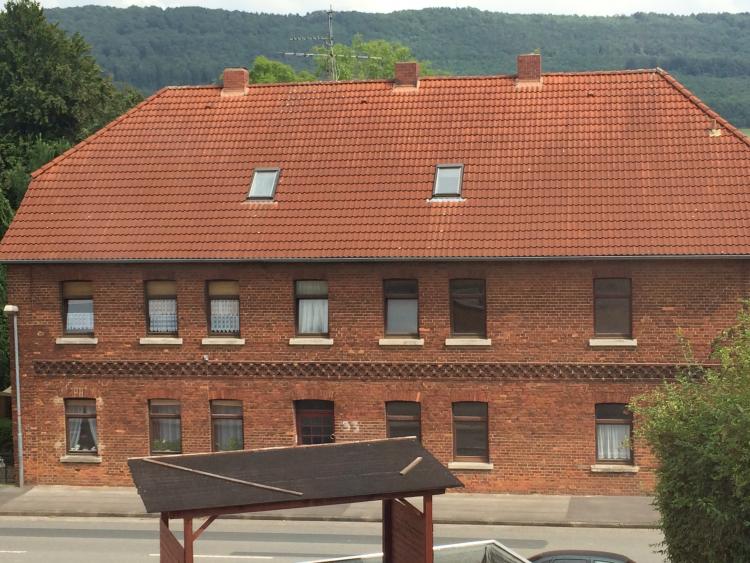

    ich hab mir das mal soweit durchgelesen und bin zu folgendem Entschluss gekommen.
    Ich habe ein Foto angehängt, welches das nochmal verdeutlichen sollte.
    Auf dem Bild seht ihr das Haus in voller größe. Ich hatte geplant rechts im ersten Stockwerk mir das schön zu machen.
    Aber aufgrund des Schadens distanziere ich mich davon.
    Ich möchte nun Links im ersten Stock mir mein Reich einrichten sowie die Dachwohnung dadrüber. Ich setze mir eine Treppe nach oben hin.
    Links mitte war bis vor einigen Monaten noch bewohnt, der bewohne verstarb allerdings.
    Dort sollte ich auf keinerlei Probleme bzgl eines Wasserschadens treffen.

    Ist das DG überhaupt für einen Ausbau geeignet?
    Ist der DG Ausbau überhaupt genehmigungsfähig?
    Können Du und Deine Helfer den Brandschutz im Rahmen des Ausbaus fachgerecht herstellen?
    Wer bezahlt den Standsicherheits- und Wärmeschutznachweis für den DG-Ausbau?
    Du machst Deinem Nick gerade mal gar keine Ehre, denn Du träumst ganz mächtig gewaltig!

    Mit dem Dachgeschoss meinte ich jetzt keinen Dachboden. Das "Dachgeschoss" war eine Eigenständige Wohnung.
    Und muss man sowas genehmigen? Zieh mir doch da nur eine Treppe hoch.
    Und ich entkerne ja nicht in dem Sinne "alles raus bis auf Grundmauern" sondern putz komplett ab und boden instandgesetzt. Da kann doch Brandschutz etc da gar nicht mit reinfallen. oder doch?

    Dürfen Wohnungen horizontal problemlos verbunden werden
    Vertikale Verbindungen sind kritisch, da dadurch der Brandschutz involviert ist. Mit Baubegehmigung, Statiker und F90 Kram = Kostenexplosion.
    Alternative wäre "einfach machen" und wenn die Hütte brennt und es gibt einen Toten sich auf kritische Fragen des Staatsanwaltes vorbereiten.

    Auch horizontale Zusammenlegungen von Wohnungen können Genehmigungspflichtig sein!
    Mit dem Wort "war" gehts doch schon los.
    Ist die Nutzungsart durch Nichtnutzung erloschen???
    War sie je als Wohnung genehmigt?
    Und ich zieh doch bloß ne Treppe hoch beendet den Bestandsschutz für beide Wohnungen, was alle vielleicht mal bestehenden Bestandsschutzregelungen in Frage stellen kann.
    U
    Selbst wenn Du ausser der Treppe gar nichts machst, kann den Brandschutz angreifen.
    Aktueller Fall:
    MFH mit 8 Wohneinheiten. Die beiden DG-Wohneinheiten werden grundsaniert - Bestandsschutz weg, ist klar.
    Dabei fällt auf, dass die drei nicht angefassten kleineren Wohnheiten keinen gesicherten 2. Rettungsweg haben, auch nie hatten und so genehmigt waren.
    Trotzdem musste in Folge des DG-Ausbaus auch für diese Wohnungen eine Lösung her! (Gefunden und umgesetzt)
    An sonsten - siehe Stefan Meier - wobei es keinen Staatsanwalt und keinen Toten für Ärger braucht. Ein anderer Mieter, der einen Grund sucht, reicht schon.
    Der geht ans Bauamt, holt sich einen amtlichen Wisch und klagt alle Kosten für einen Umzug incl. ggf. höherer Miete ein, weil er ja gefährdet ist.
