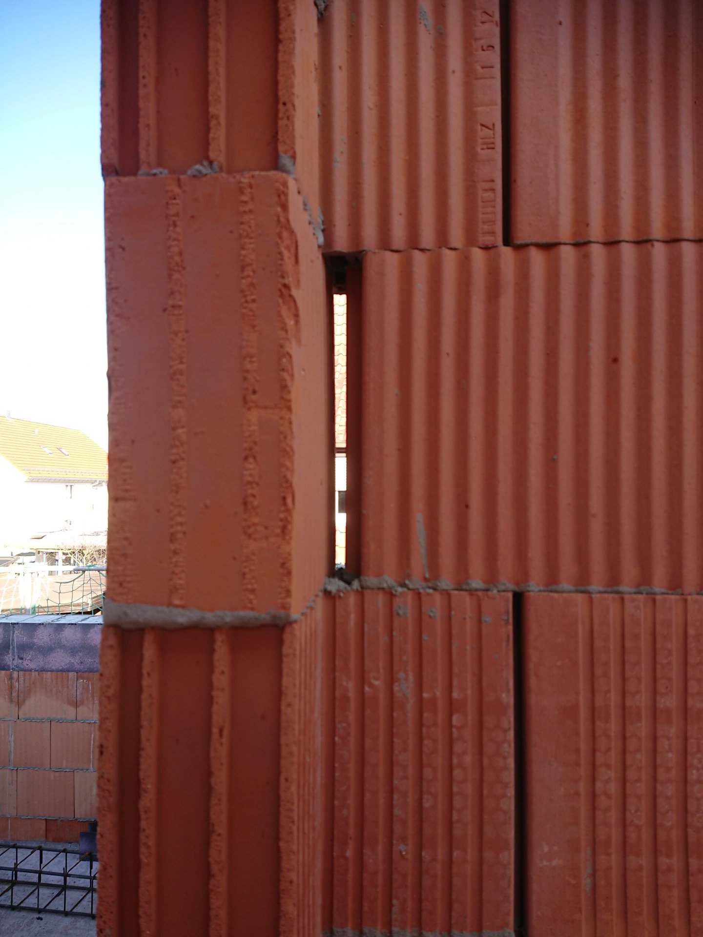

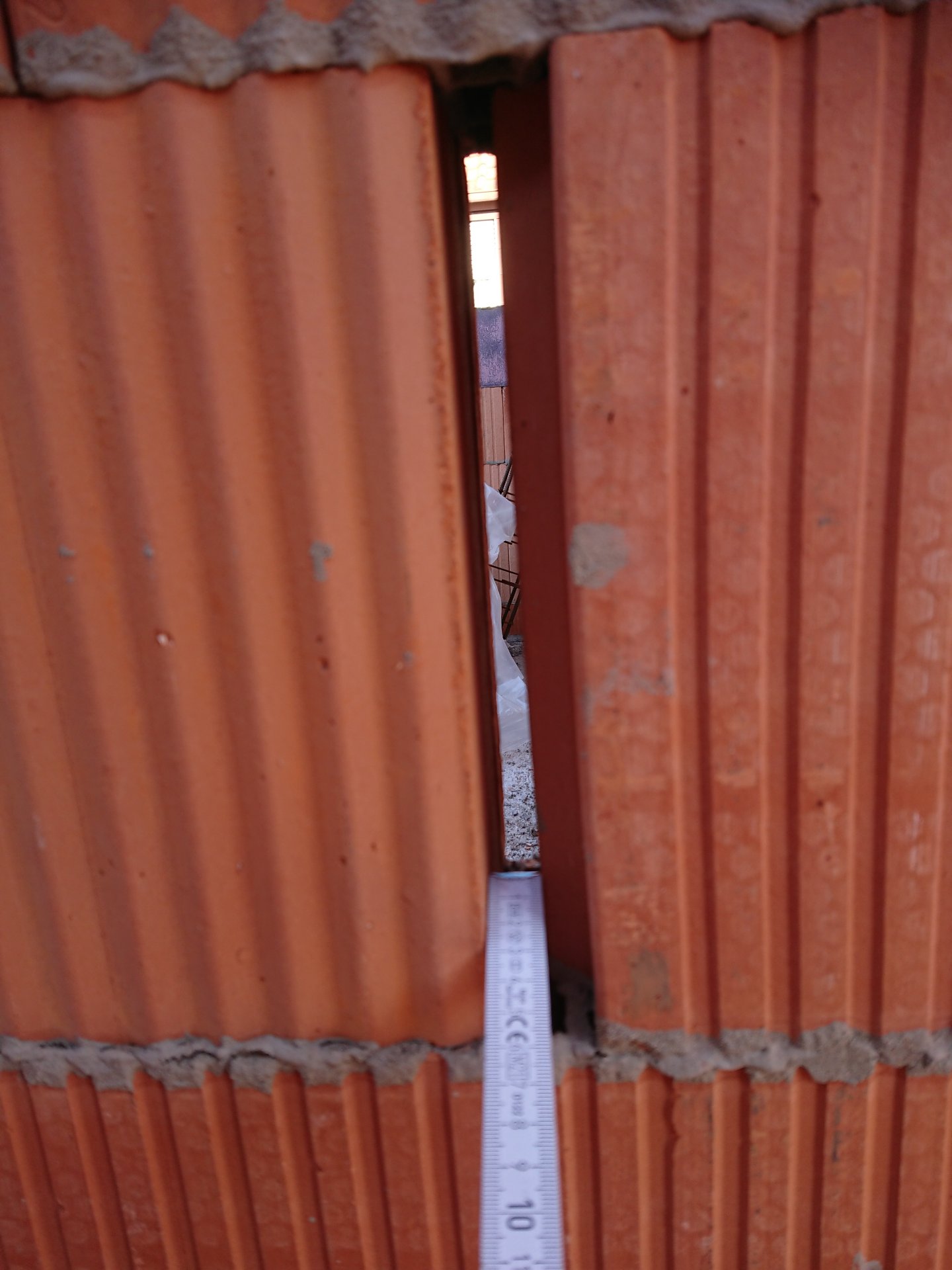

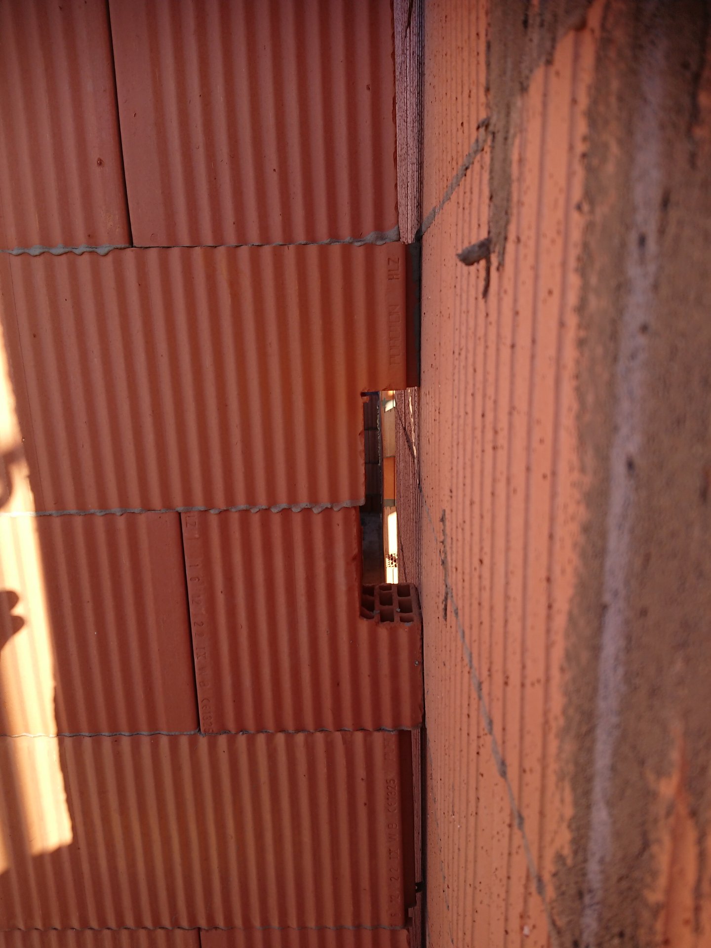

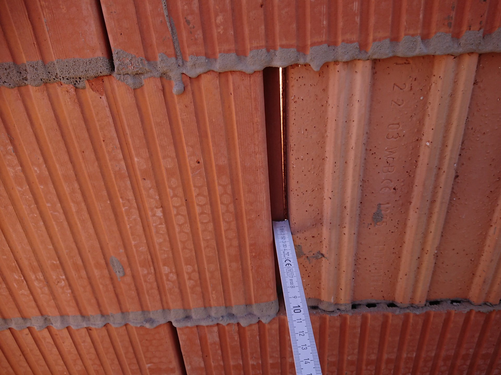

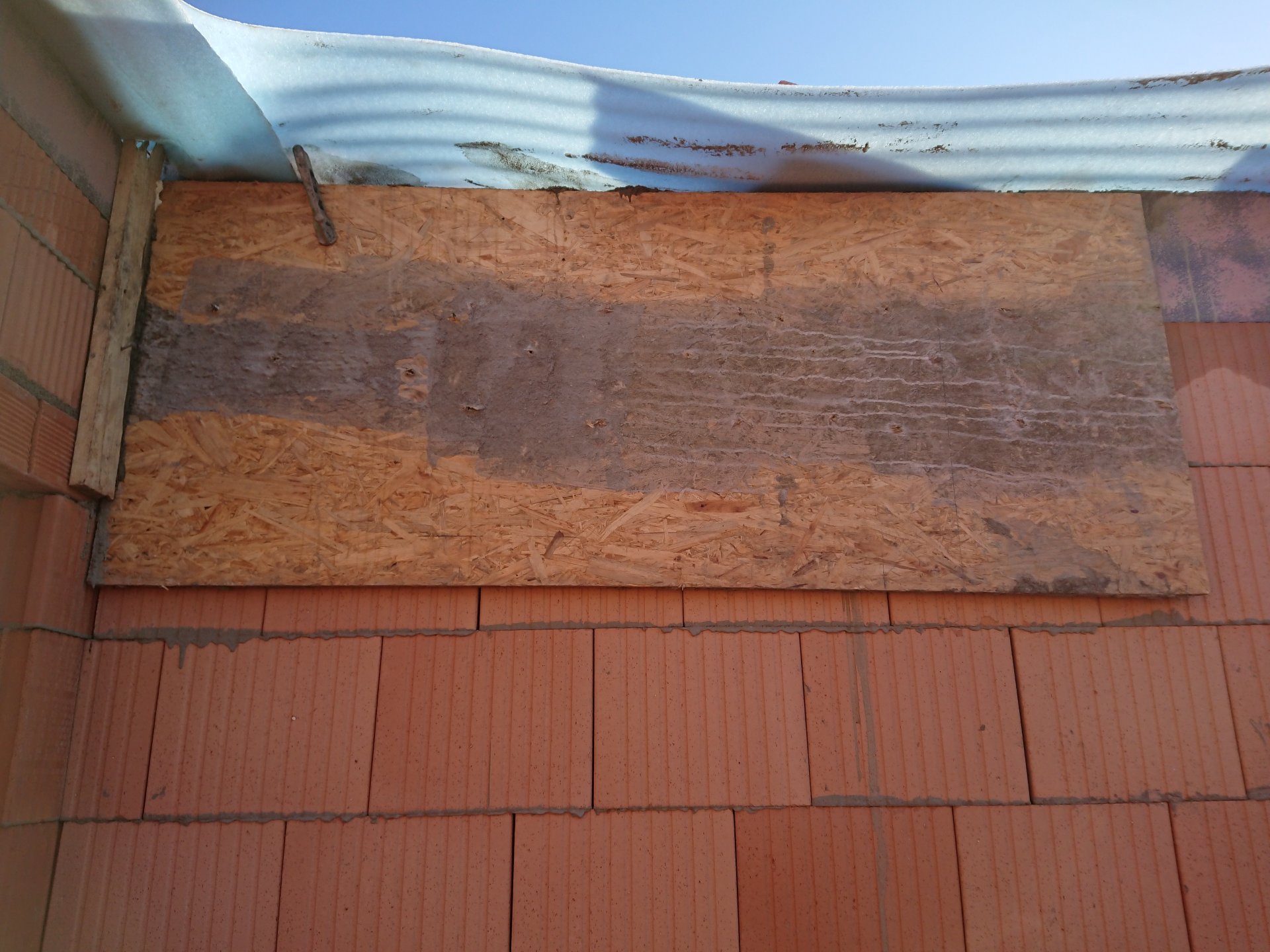

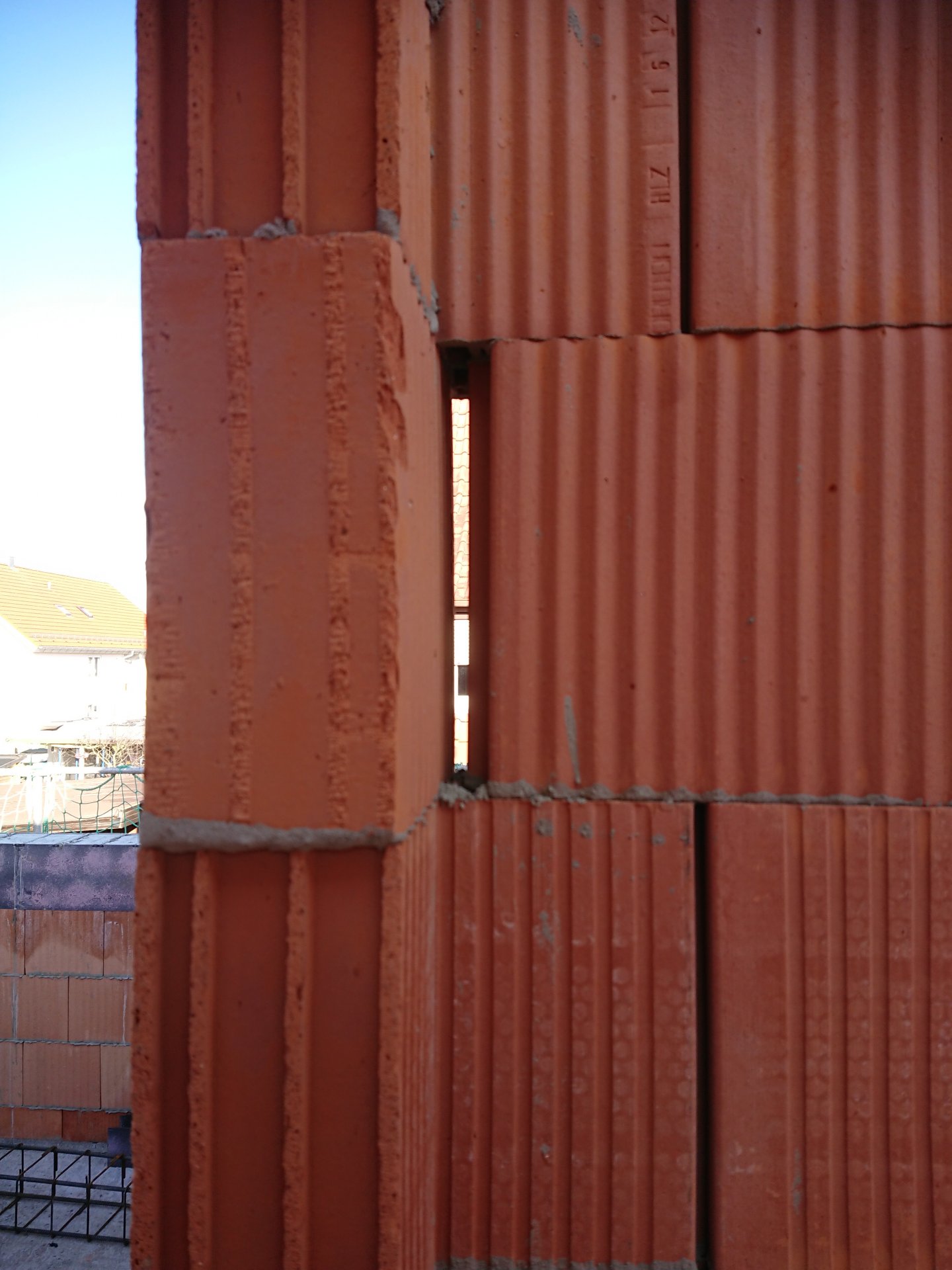

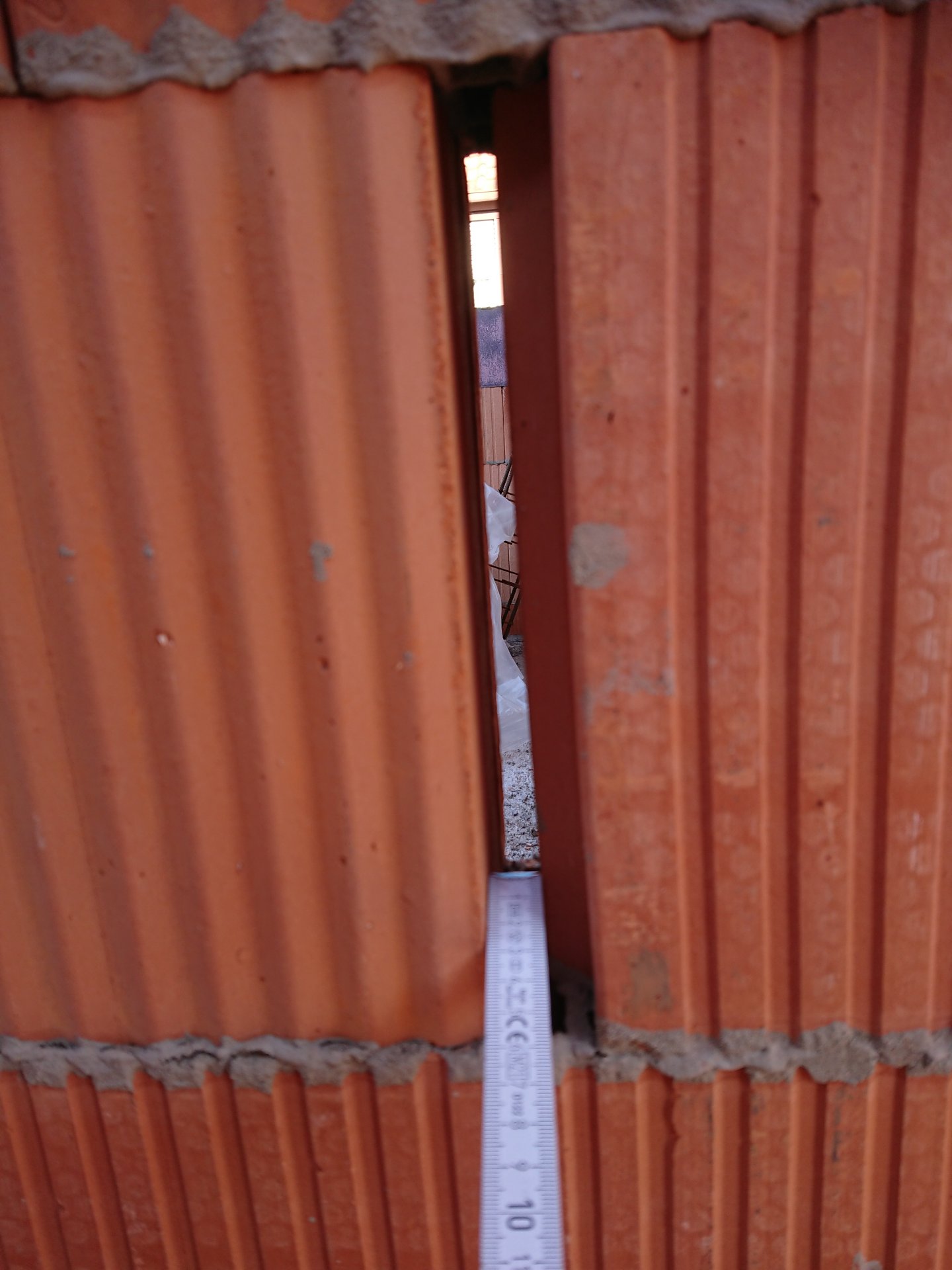

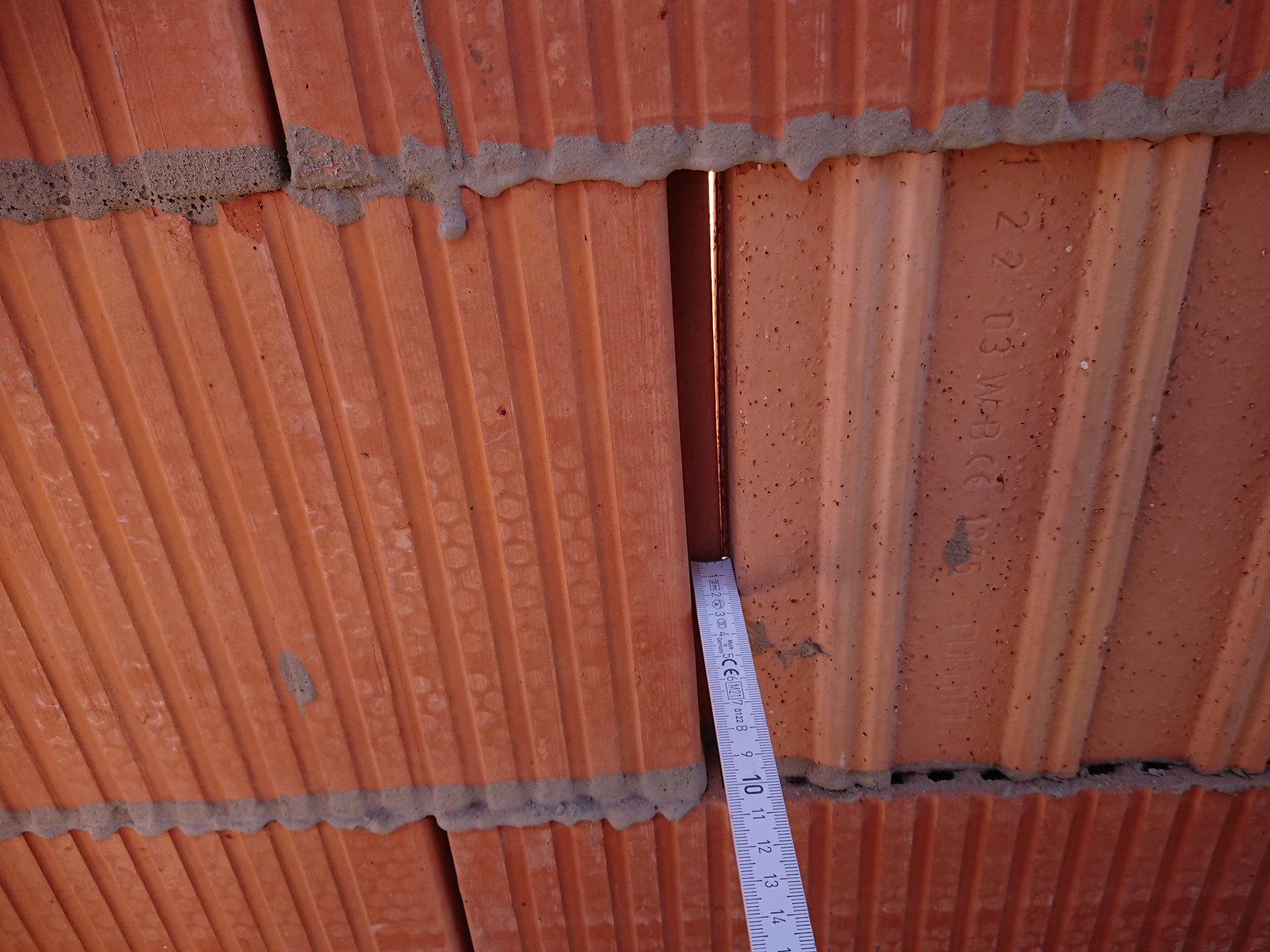

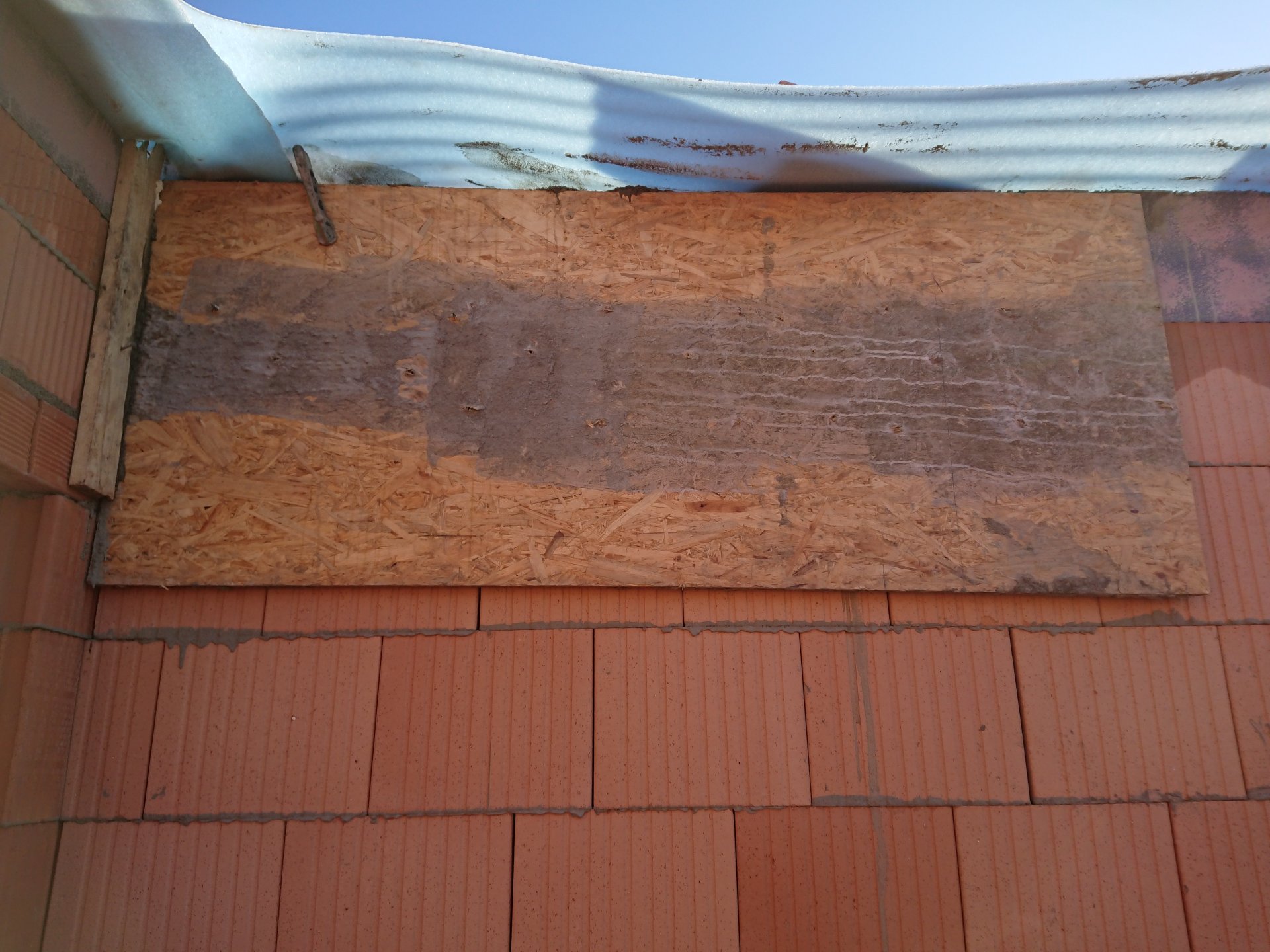

    meine Maurer haben einige Lücken in der 11,5 cm Innenwand des OG gelassen.Habe Plan T 11,5 - Ziegel.
    Wäre jemand fachkundiges so nett und könnte seinen Senf zu meinen Bilder geben?
    1. Bild 1-3: Sind die Lücken "nötig" oder einfach nur Pfusch. So schwer kann es nicht sein, Nut an Feder zu setzen...

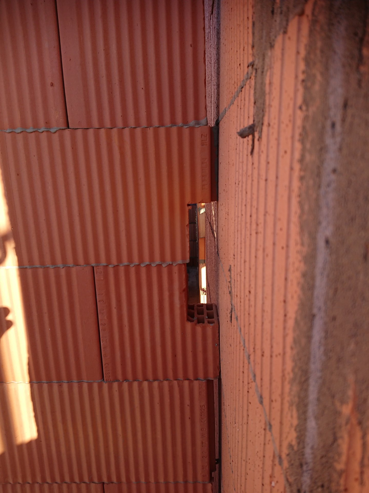

    2. Wozu dient die Lücke, die in der Wand zwischen zwei bodentiefen Fenstern ist?

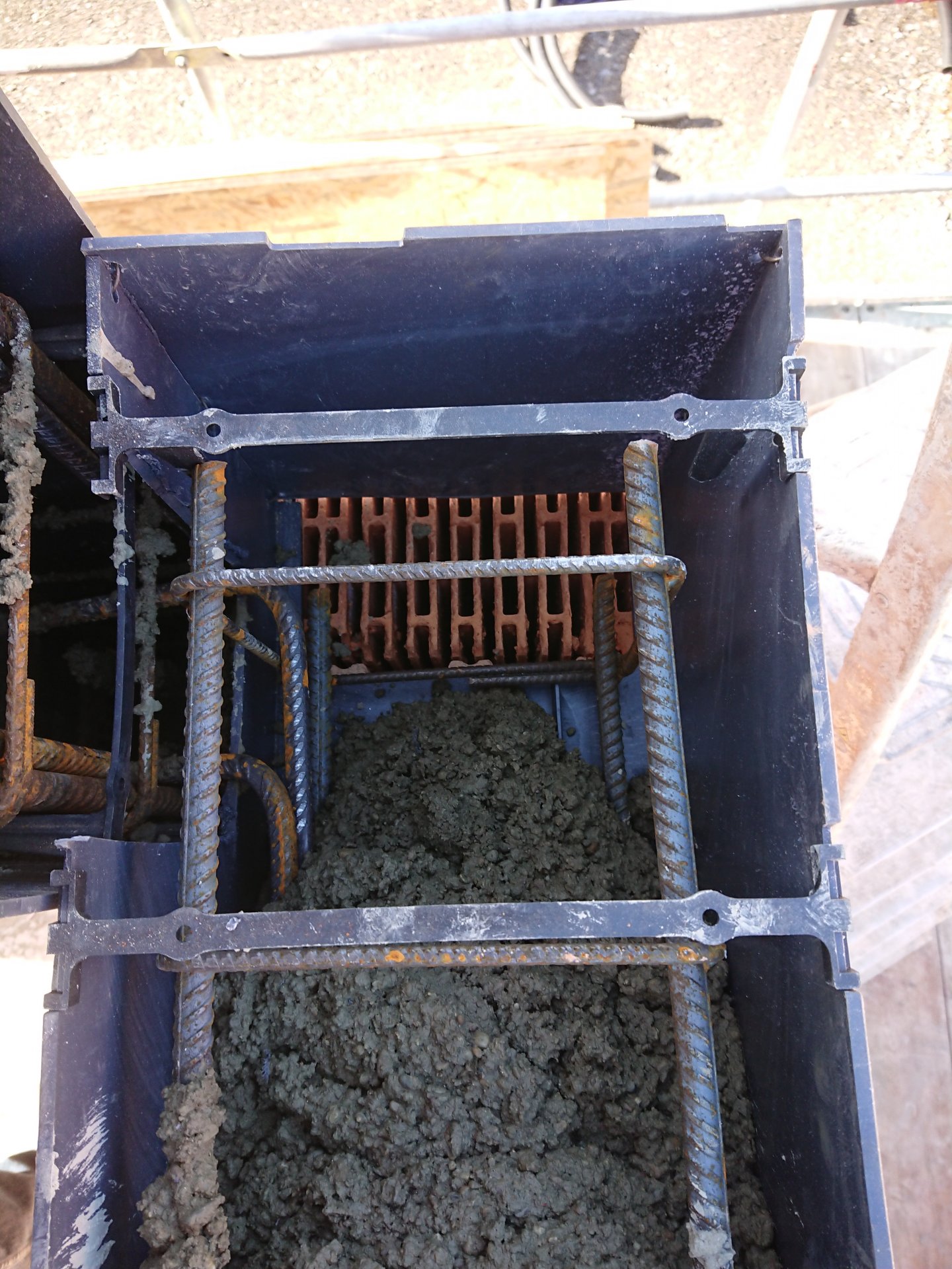

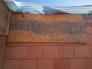

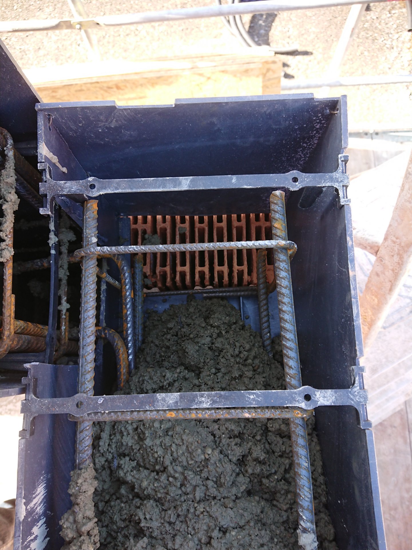

    3. Warum macht man eine Holz-Verschalung an einer bestimmten Stelle Ringanker? Was ist da schiefgegangen? habe Plastik-U-Schalen, die mit Mörtel gefüllt werden.

    1) Man kann diese Lücken vermörteln… Es ist kein Pfusch!
    2) sehe verstehe ich nichts
    3) Sie haben keine Plastik U-Schalen, es sind Faserzement-Ringankerschalung
    Die Lücke kann man durchaus mit herkömmlichen Schalung ergänzen… Da ist nichts schief gelaufen. Vlt war keine Schalungselement mehr vorhanden. Der Unternehmer kann selber entscheiden ob er Ringanker aus sehr teuren Schalelementen erstellt oder herkömmlich…
    Also mit null wissen nicht alles in Frage stellen…

    Zu 1 die Nut wurde nicht abgesägt, das macht nix, wird noch vermörtelt.
    Zu 2 frag den Bauleiter, vielleicht ist da ein Rohr oder Kabel oder sonstwas geplant.
    Zu 3 das Ergebnis zählt

    Zu nächst einmal: Vielen Dank für eure Rückmeldungen.
    Aber warum entstehen die überhaupt? Bei allen Außenwänden hatte ich sowas nicht. Denkst du es gibt technische Gründe, z.B. dass man dann keinen Stein absägen muss irgendwo? Oder geht es um das Überbindemaß? Kommt mir merkwürdig vor...Das passiert nicht aus Versehen, dass man die Steine vergisst ordentlich zusammen zu schieben.
    Im Anhang ein Bild...
    Also die Wand steht in der Mitte zwischen zwei bodentiefen Fenstern (=Giebelseite), jeweils natürlich einen Meter Abstand zwischen Wand und Fenster (man würde ja kein Fenster direkt an eine Wand setzen!). Auf der anderen Hausseite das gleiche mit der Lücke. Das muss etwas mit den Fenstern zu tun haben, dachte ich mir. Inzwischen bin ich mir ziemlich sicher, dass das Vorarbeiten für den Elektriker sind, der da das Stromkabel für den Rolladenmotor durchzieht und dann in einem noch zu fräsenden Schlitz nach oben führt.

    Entschuldige, ich meinte bei Bild 1 den Spalt, durch den man durchschauen kann...

    Ja bisschen unsauber gemauert, macht aber nix.

    Konnte jetzt herausfinden, warum diese Lücken auf Bild 4 zur Giebelwand hin nötig sind: Die Zimmerleute benötigen den Spalt, um die Fußpfetten (für Neulinge im Forum: Also die längs-Balken des Dachstuhls, die auf dem Ringanker auf dem OG - Außenmauerwerk liegen) im richtigen Abstand zu einander setzen können. Offensichtlich wollten die nicht zwei Werte zusammenzählen u. die Dicke der Mauer dazwischen...Die Maurer haben den Spalt inzwischen wieder geschlossen.
