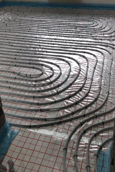

    Guten Tag in die Runde,
    meine Installation der Fußbodenheizung ist circa 30 Jahre alt.
    Wir haben vor 3 Jahren eine neue Gasheizung einbauen lassen und in diesem Zusammenhang von dem Heizungsbauer die Fußbodenheizstränge spülen lassen, weil wir bemerkt hatten, dass einzelne Stränge nicht mehr richtig warm wurden.
    Der Heizungsbauer hat die Spülung nur mit den "normalen" Wasserdruck durchgeführt. Bei einem Strang konnte der Heizungsbauer den Durchlauf jedoch nicht verbessern: Der Strang wir "irgendwie dicht".
    Wir haben dann noch einen zweiten Heizungsbauer beauftragt, der beim Spülen einen Kompressor eingesetzt hat. Aber auch dieser Versuch führt zu keinem besseren Ergebnis. Der Durchfluss ist "mau".
    Gibt es noch irgendwie eine technische Möglichkeit (Chemie, Mechanik, ... ?), um die Verstopfung aufzulösen?
    Den Boden möchte ich ungern aufreißen.
    Danke u. schönen Gruß
    Hans Jürgen

    wenn selbst das Spülen mit Kompressor nichts gebracht hat, sieht es meiner Meinung nach eher düster aus. Bei 30 Jahre alten Anlagen sind die Rohre oft nicht sauerstoffdicht, da versteinert der Rostschlamm (Magnetit) irgendwann regelrecht, oder es gab schon immer einen Knick. Chemie ist da meist machtlos und auch riskant für die alten Dichtungen. Vielleicht hat aber auch jemand andere Erfahrungen gemacht?
    Ich würde mir an deiner Stelle eine Wärmebildkamera leihen, alle anderen Kreise zudrehen, volle Hitze auf den defekten Kreis geben und mit der Kamera schauen, wie weit das Wasser kommt. Meiner Erfahrung nach findest du so genau die Verstopfung und musst vielleicht nur an einer Stelle den Boden öffnen, um das Teilstück zu flicken, statt den ganzen Boden rauszureißen.

    Wenn Spülen mit Druckluft Wasser Gemisch nichts gebracht hat sieht es übel aus.
    Molchen mit Schwamm Stückchen kann man noch probieren aber kann auch sein dass dann weder Vorwärts noch rückwärts was geht

    Habt Ihr schon mal die Spülrichtung geändert?
    Bevor ich etwas aufstemme würde ich mehrfach mit einem Spülkompressor und wechselnder Richtung versuchen einen Pfropfen zu lösen.
    Wenn es nur einen Heizkreis betrifft, glaube ich nicht so recht an eine Magnetitablagerung.

    Gibt es keine Spiralen für Heizungsrohre. Sowas was der Klempner hat, nur in dünn?

    Dann erhelle mich. Ich sehe ein Rohr mit einer Verstopfung. Warum sollte man das nicht durchpopeln können? Bei einem Knick, sieht die Sache natürlich ganz anders aus.

    Dann fangen wir mal ganz einfach an: Wo siehst Du ein Rohr und hast Du schonmal eine Fußbodenheizung im Rohzustand gesehen?

    Da schon mal versucht, eine Reinigungsspirale durchzuziehen...

    ich denke, hier wird verpasst dass es sich um eine FBH aus den 90ern handelt. Diese kann je nach Auslegung sehr kurze Strecken mit einem Durchmesser größer 12mm haben.
    Und hier können Systeme von Kärcher und Co wieder funktionieren.
    Das weiss man aber erst, wenn der TE etwas zum verwendeten System erzählt.

    Danke für die Anregungen; ja, der Mitarbeiter der Heizungsfirma hat es von beiden Seiten versucht :-(
    Aus den anderen Leitungen kam beim Spülvorgang auch sehr verschmutztes Wasser; sie waren jedoch alle durchgängig.

    das einzige, was da möglicherweise auf die ersten 30-50m in so ein Rohr reinzubekommen wäre, dürfte ein Einziehdraht sein, auch als Kabeleinziehhilfe bezeichnet.
    Aber "reinigen" wird man damit nichts. Ich würde damit aber zumindest versuchen rauszufinden, ob es einen Knick im Bereich des Anfangs / Endes der Rohrschleife gibt....

    Magnetit lässt sich mit Ameisensäure und Phosphorsäure lösen. Müsste man ein paar Tage im Kreis jagen.
