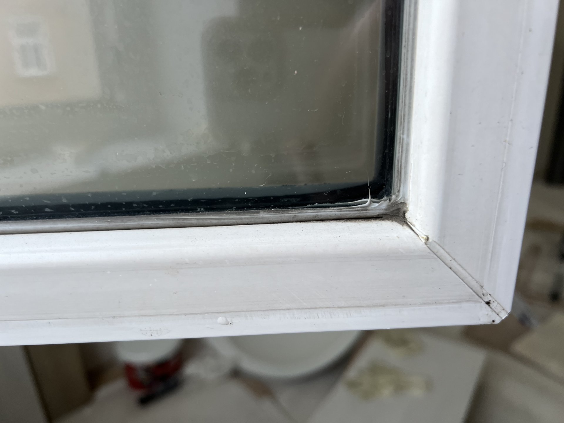

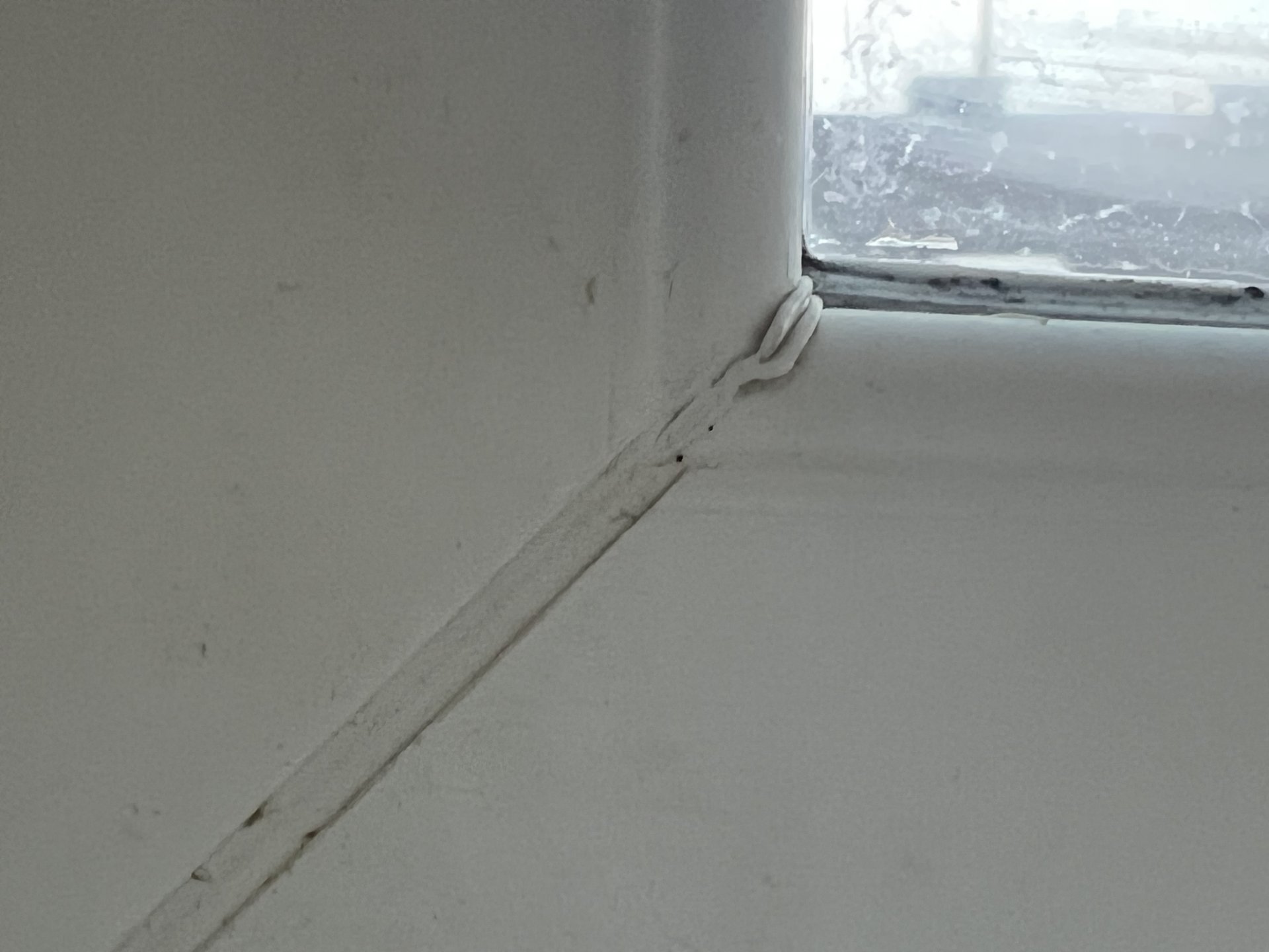

    ich habe ein Fenster, bei dem ein Riss im Glas entstanden ist.
    Gerne würde ich die Glasscheibe austauschen, jedoch kann ich nicht nachvollziehen, ob der Flügel Glasleisten hat, die man herausziehen kann, um die Scheibe zu ersetzen.
    In der Regel sieht man bei den Glasleisten einen kleinen Spalt. Bei unserem Flügel sehe ich jedoch keinen. Es sieht alles wie aus einem Guss aus. Hier ein kurzes Video des Fensters.
    Wie schaffe ich hier die Glasscheibe zu entnehmen?
    Vielen Dank im Voraus

    und jetzt bitte noch ein Video von der Außenseite! Oder wenigstens 2 gute Fotos.

    Hallo, sieht nach Meeth Fenter aus dem Baumarkt aus.Scheibentausch nicht möglich.
    Einwegfenster.

    Außen ist auch nichts zu sehen..
    Einwegfensterrahmen?? OMG ist sowas erlaubt?

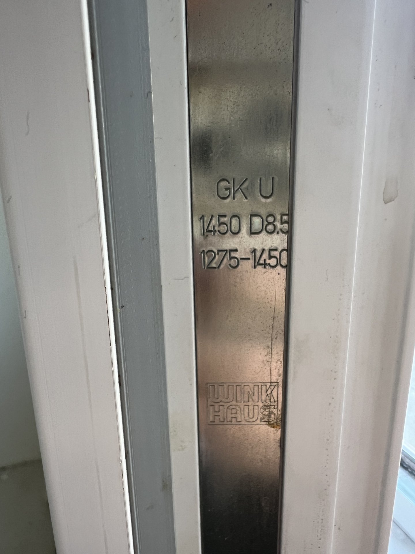

    Einen Namen des Herstellers sehe ich nicht, außer das die Beschläge von Winkhaus sind.
    Nochmal von innen:

    Ja...
    Gibts auch bei anderen Herstellern... z.B. bei extra Schmalen super Teuren "Desigen" Fenstern... oder bei super Preiswerten Nebenraum und Kellerfenstern... da werden die Flügel getauscht .... einfach mal anfragen.
    Fenster System - JM 76/3 - Josef Meeth Fenster und Türen
