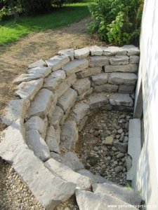

    Hallo
    wir haben im Keller 4 Räume
    ein Raum riecht mal gar nicht mal mehr und mal weniger eigenartig
    Ich kann den Geruch nirgends zurodnen
    Alle Kellerräume sind alle trocken und haben kein schimmel
    Es gibt paar Punkte die ich herausfinden konnte
    Unter der Heizung im Bereich der Fliesensockelleiste bröckelt der Putz ein wenig ab
    an dieser Steller ist draußen ein Lichtschacht ausgegraben, ich denke da sammelt sich Regenwasser usw und läuft die Hauswand runter
    das Nebenzimmer riecht komischerweise überhaupt nicht
    die Wand die die zwei Räume trennt hat im Bereich der Sockelleiste Salpeter Ausblühungen
    die Seite des Hause ist dazu noch die Westseite
    ich habe schon feuchte Keller gerochen, aber das riecht irgendwie anders
    auch mit offenemm Fenster wirds ein bisschen besser
    Könnt Ihr mir sagen an wen ich mich dies Bezüglich genau wenden kann der diesen Geruch genauer Indentifizieren kann ?
    lg

    ich werde morgen mal 2-3 Fotos machen aber
    die hauptursache kommt bestimmt vom Sichtschacht so in etwa sieht es bei mir aus nur meiner ist 3m lang und streckt sich über beide zimmer
    Drainage, oder ähnliches wirds wohl nicht geben

  17. #17 tatinsin, 19.08.2014
    tatinsin
    tatinsin
    08.01.2013
    54
    KFZ Schlosser
    Düsseldorf
    erstmal Danke an alle
    also wir hatten im kleinen hinterem Raum der Garage eine Art werkstatt mit Holzboden, diese Tür war Jahre lang verschlossen weil vom vorbesitzer paar sachen dort eingelagert wurden, keiner von den damaligen Mietern kam da hinein.
    der Geruch machte sich auch in der Garage breit
    als wir dann kamen wurde diese Tür geöffnet und nachdem ich die gesammt Holzkonstuktion rausgerissen habe wurde mir auch klar wieso das so stank
    der Boden hate keine abdichtung und zwischen Beton und Holzboden befand sich Styropor, der recht nass war!
    und das Roch alles Bestialisch, jetzt nach einem Jahr ist alles wunder Bar, die Aufsteigende nässe kann austrocknen
    das angehängte Bild ist nicht von mir geschossen worden, das hab ich mir aus dem www gesucht, ich werde heute paar Bilder machen
