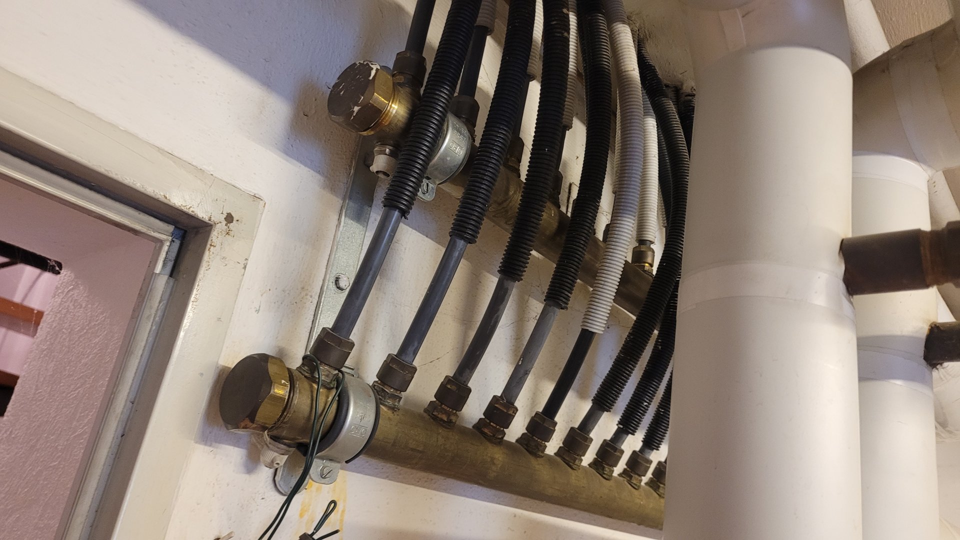

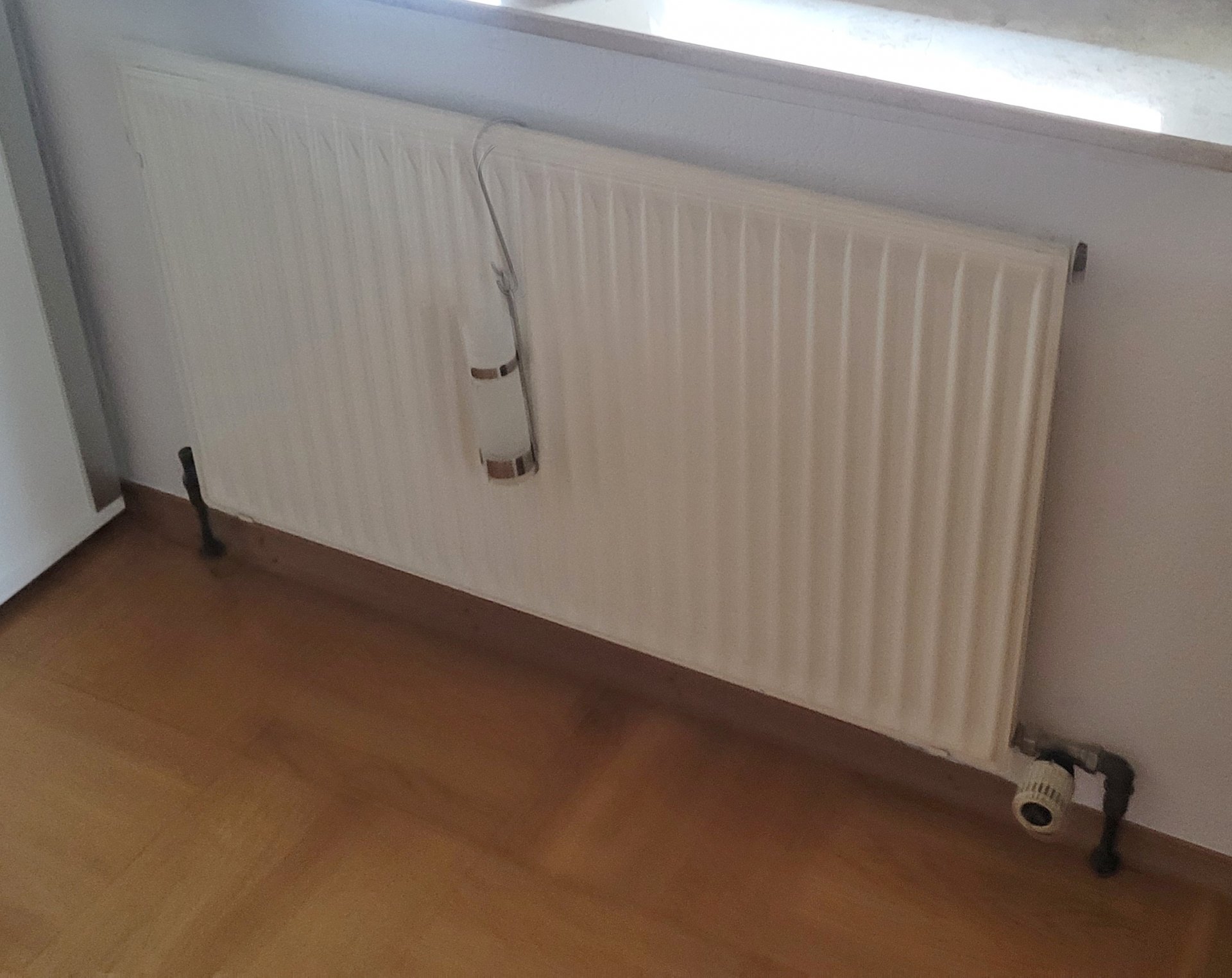

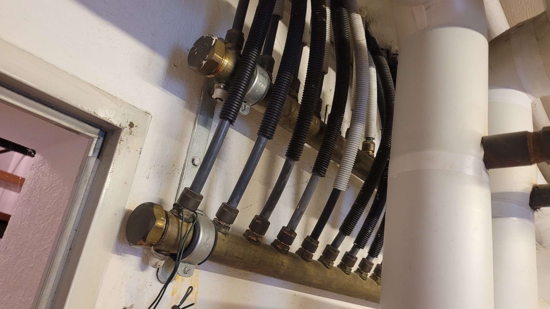

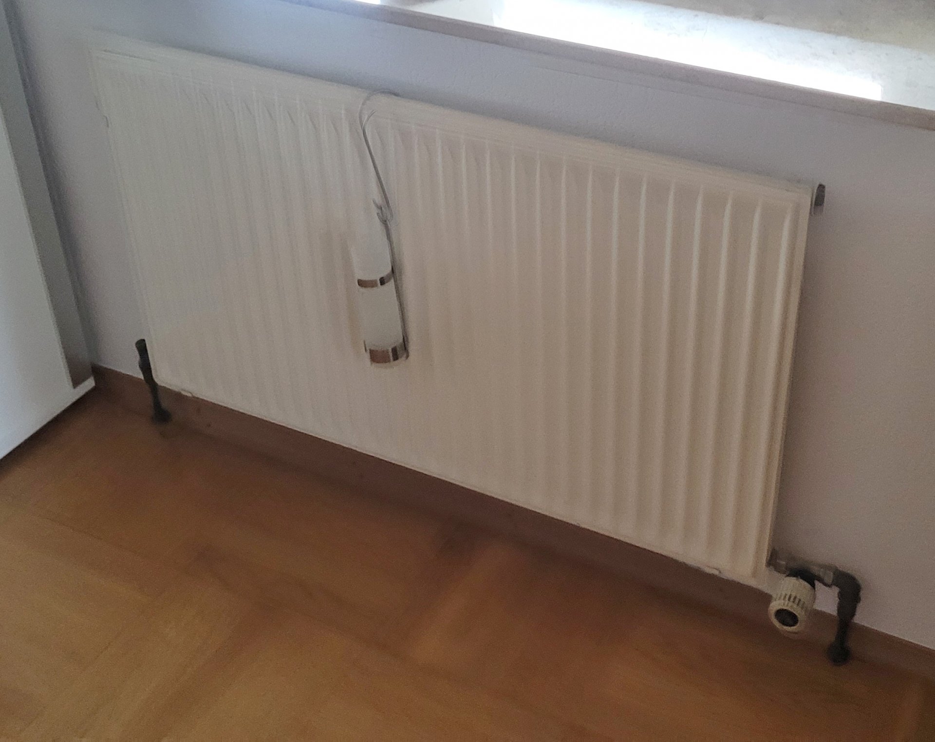

    kann anhand dieser Bilder beurteilt werden, ob es sich um ein Ein oder Zweirohrsystem handelt? Haus/Ölheizung von 1985

    Das kann ich am Heizkörper nicht erkennen. Das kann rechts der Vorlauf und links der Rücklauf sein. Ob das gesamte Heizwasser aber durch den Heizkörper eines Einrohrsystems fließt oder Vor- und Rücklauf eines Zweirohrsystems ist, bleibt unklar.
    Die Lösung erhält man, wenn man den Heizkörper abstellt. Kann dann Wasser noch am Heizkörper vorbeifließen, dann ist es ein Einrohrsystem. Das kann man aber beim Bild nicht erkennen.
    Also: Bessere Bilder!

    Bei dem Heizverteiler sieht es zumindest danach aus, als ob jeder Heizkörper (so interpretiere ich das Bild) mit einer eigenen Zuleitung versehen wird. Und auch jeder Heizkörper einen eigenen Rücklauf hat. Die Wahrscheinlichkeit, auch aufgrund des Bildes mit dem Heizkörper, steht meines Erachtens bei 100% für ein Zweirohrsystem.

    Gegen ein Einrohrsystem spricht die fehlende Kurzschlussstrecke am Heizkörper und der Verteiler.
    Einrohrheizungen wurden erfunden, um Rohre einzusparen.
