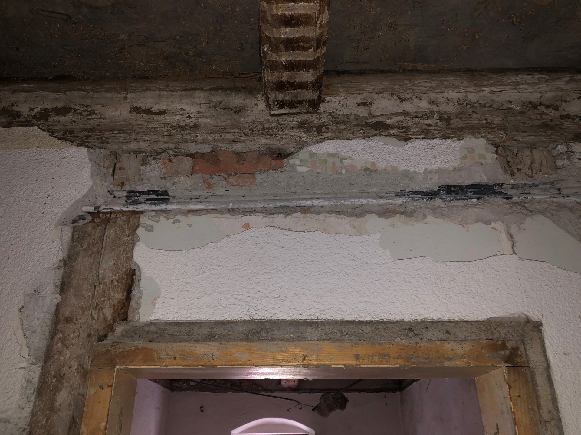

    ich möchte gerne meine alten niedrigen Türen gegen neue ersetzen und die Stürze höher setzen soweit dies möglich ist.
    Im Erdgeschoss sieht das so aus wie auf Bild 1: Links und rechts Bohlen welche auch als Türzargen dienten und oben drauf dann ein Sturz? Oder diente das als Begrenzung bzw. wurde dann auf diesem weiter aufgemauert bis unter die Holzbalken?
    Die Mauer ist ja relativ dick und das Holz nur ein Teil der Öffnung.
    Kann man das Holz bedenkenlos entfernen oder muss die Decke gestützt werden und ein neuer Sturz mit Aufleger eingemauert werden?

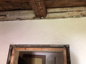

    Im Obergeschoss sind die Türen zum Mittelgang wie auf Bild 4 und 5 (innen und ausserhalb vom Raum fotografiert)
    Der "Sturz" sitzt wieder auf den Bohlen, oben liegt aber ein dicker Balken drüber...
    Wie siehts da aus mit größeren Türen.
    Natürlich werde ich auch einen Fachmann hinzuziehen, aber vielleicht kennt sich ja schon jemand im Forum damit aus. :)
    Danke und schöne Grüße
    Matthias

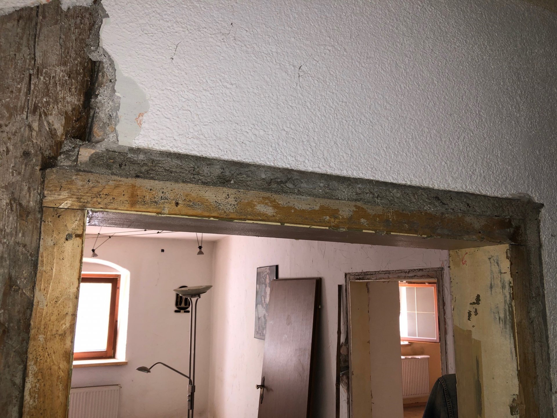

    Anbei nochmal Bild 4 ohne Putz,
    man sieht quer oben drüber den Holzbalken, und dazwischen ist bis zum Türsturz ausgemauert.
    Als Laie würde ich sagen ich kann die oberen Steine rausnehmen und den Sturz höher setzen, würdet ihr da zustimmen?

    Statische Empfehlungen dürfen hier aus rechtlichen Gründen allgemein nicht gegeben werden. Das sollte sich auf jeden Fall ein Fachmann vor Ort anschauen.
    So auf den ersten Blick hätte ich warscheinlich den Deckenbalken über der Tür abgestützt um das Gewicht abzufangen. Anschließend das Gemäuer entfernt, einen neuen Sturz eingebaut und wieder zugemauert.
    Aber wie gesagt man kann sowas anhand von ein paar Bildern nicht sicher beurteilen weil auch der Zustand der Balken nicht genau bekannt ist.
