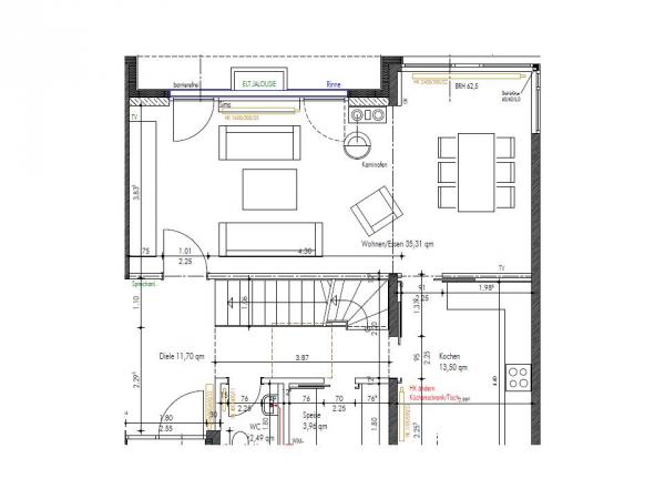

  13. #13 jonny666111, 11.04.2012
    jonny666111
    jonny666111
    27.01.2012
    61
    Dispo
    Gäu
    ich habe mal den Grundriss der Zimmer angehängt um vielelicht noch einige Ideen zu erhalten.
    Die Decke auf dem gesamten Geschoss wird mit GKB abgehängt (ca 10 cm), somit sollte das Hitzeproblem bei Einbaustrahlern jedenfalls wegfallen.
    Speziell geht es mir um die Belecuhtung im Wohn und Esszimmer, wobei im Esszimmer eine Pandeleluhte über dem Tisch angebracht wird, im Wohnzimmer steht der TV an der Wand links im Bild.
    In der Diele ist über der Treppe und dem Durchgang zur Küche eine Galerie mit Dachfester, somit ist hier Tageslicht (zum Teil) vorhanden. Da hier die "Decke fehlt" bleiben nur Wandleuchten als alternative.
    Keine bisher gute Idee hab ich für Wohn-Esszimmer und den Dielenbereich an der Haustüre.
    Im Wohnzimmer stell ich mir was gemütliches zur "Dauerbeleuchtung" vor und einen Strahler zur
    vollen "Erleuchtung". Ich bin mir nicht sicher ob die indirekte Beleuchtung mit den Lichtleisten nicht aufwendig zu erstellen ist.
    Ich freu mcih auf Meinungen, Anregungen und Tipps zur Beleuchtung.
    Vielen Dank schon mal
    Gruß Jonny
