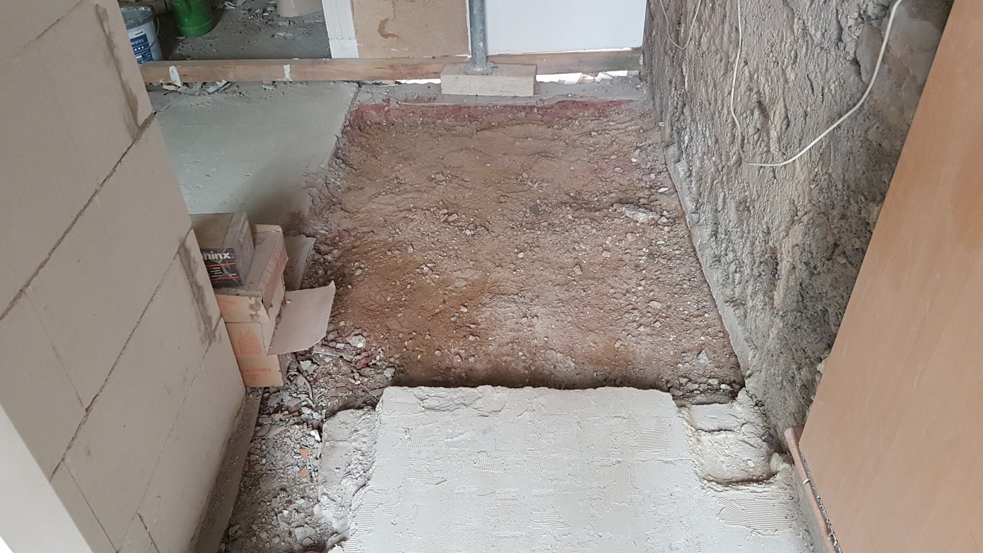

    Bei unserem Umbauprojekt haben wir ca. 2m² alten, kaputten Estrich rausgenommen (war wohl Steinholzhestrich oder so was).
    Erdgeschoss, ca. 45 cm über Straßenniveau
    Der Aufbau war: Sand, 5 cm Steinholzestrich, Fliesen.
    Dieses Loch müssen wir nun wieder schließen und an den Boden unten im Bild (ca. 10 cm dick) und links (auch ca. 10 cm) anschließen und die Schäden ausbessern. Vorne wird die Haustür sein, hier sieht man auch noch etwas von dem Steinholzestrich (Haustür wird gerade eingebaut).
    Der Raum wird ein reiner Eingangsbereich/ Windfang, die Wand links wird durch Trockenbau noch verschlossen.
    Probleme mit Feuchtigkeit von unten gab es in 60 Jahren noch nicht.
    Wir wollen einfach den Boden noch etwas ausheben und eine ca. 10 cm dicke Betonplatte als Boden gießen. Weitere Dämmung/Feuchtigkeitssperre ist nicht vorgesehen. Man könnte natürlich auch diesen kleinen Bereich von Grund auf mit Dämmung etc. versehen, da die restlichen 70% des Raumes diese nicht haben, sehe ich wenig Sinn darin. Um eine feste Verbindung mit dem restlichen Boden zu bekommen, würden wir Trapezförmig einige Zentimeter unter den vorhandenen Beton graben
    Auf den Belag wird dann wieder gefliest. Seht Ihr größere Bedenken?
