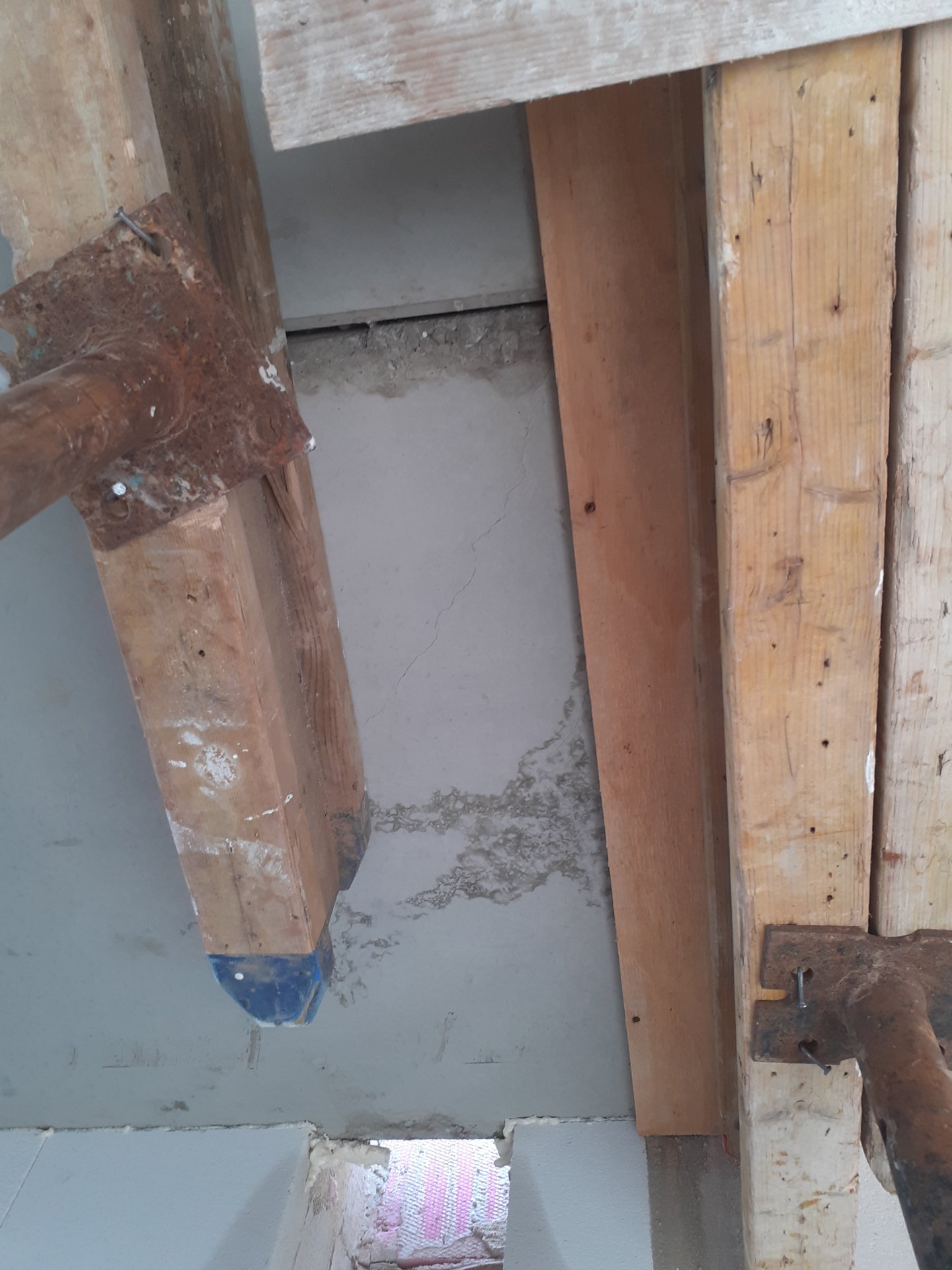

    1) Der Rohbauer war nicht so schnell wie dachte und die Filigrandecken mußten erstmal auf dem Boden abgestellt werden.
    2) Unsere Geschossdecke wurde dann an einem sonnigen 28 °C warmen Tag gegossen (Freitag). Entgegen der Absprache erfolgte keine Abdeckung mit Plane. Erst als ich mich beschwert habe wurde am nächsten Tag das Ganze mit Plane bedeckt Das Wetter war das Wochenende sonnig unter 28 °C und leicht windig.
    3) Ab Montag wurde weiter gearbeitet und die Giebelwände erstellt. Plane kam also wieder weg.

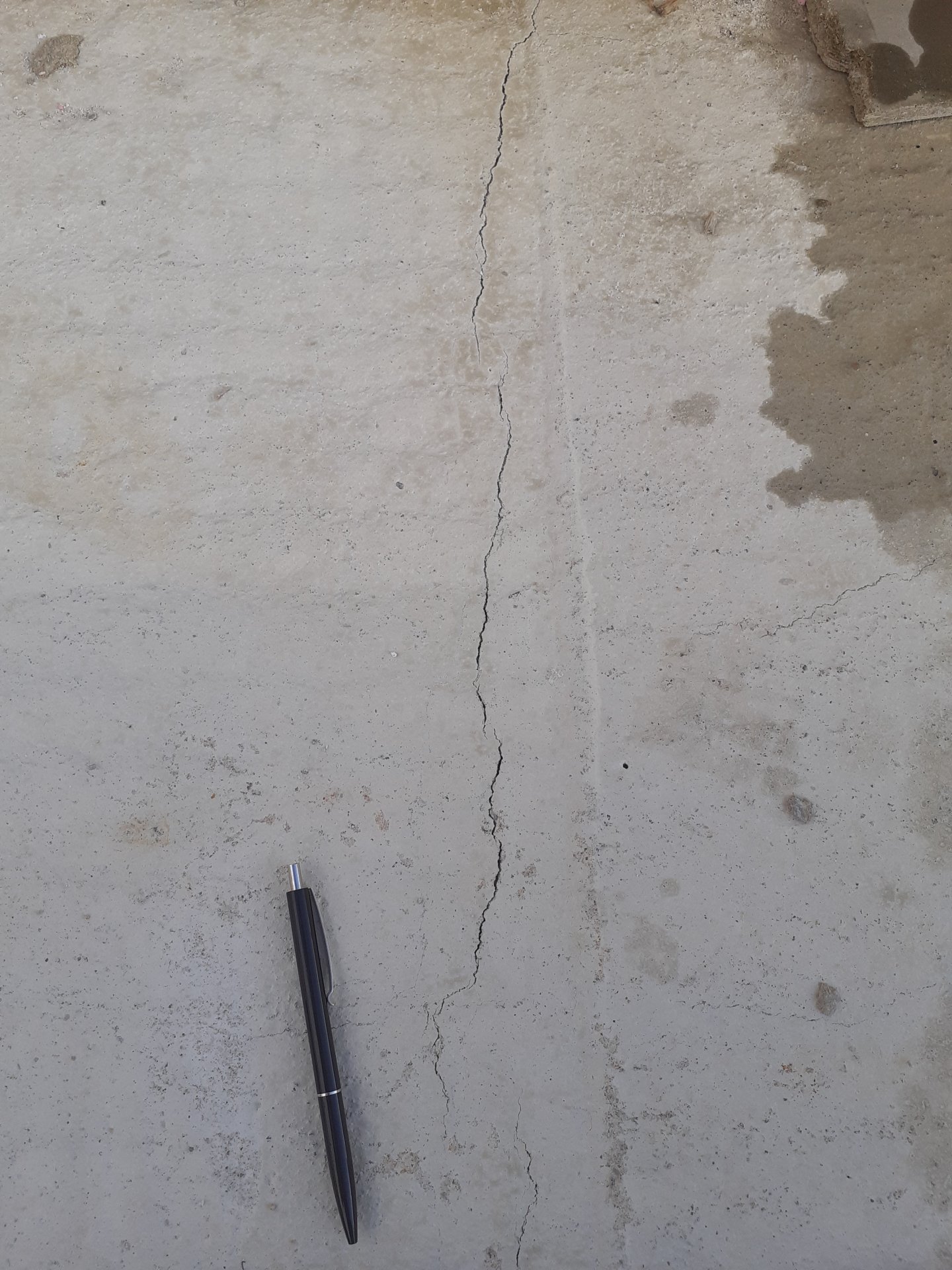

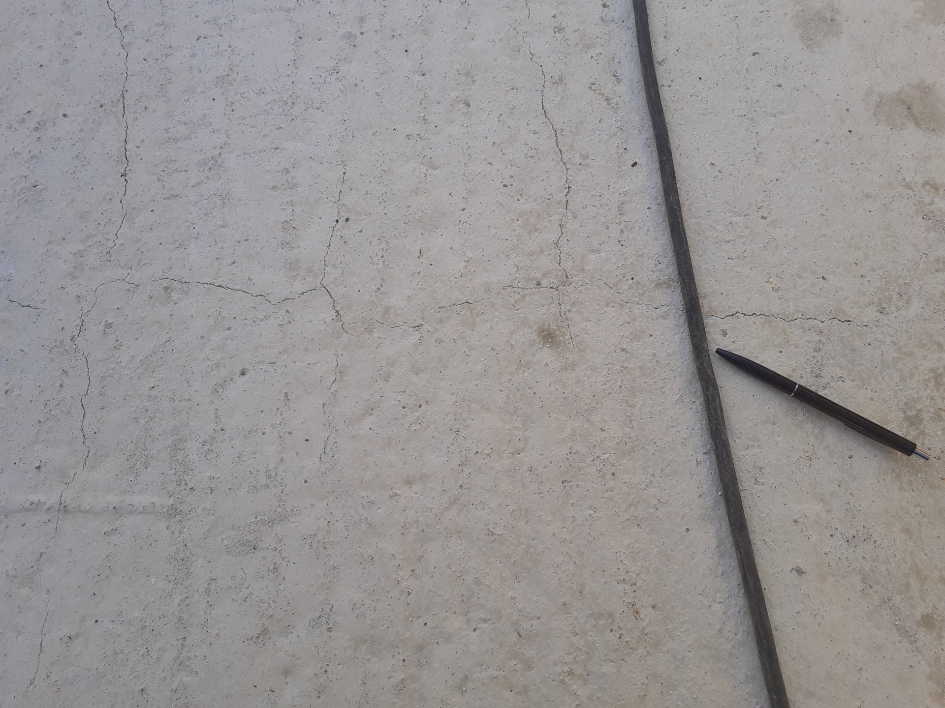

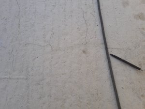

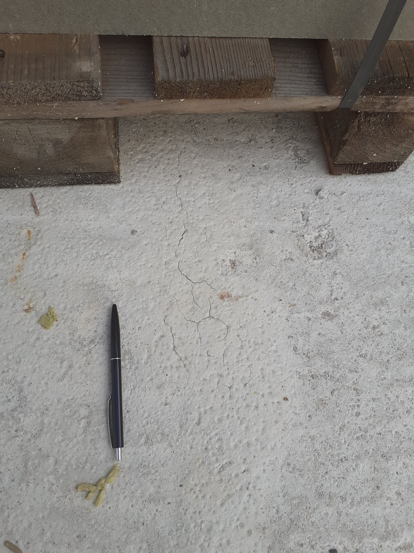

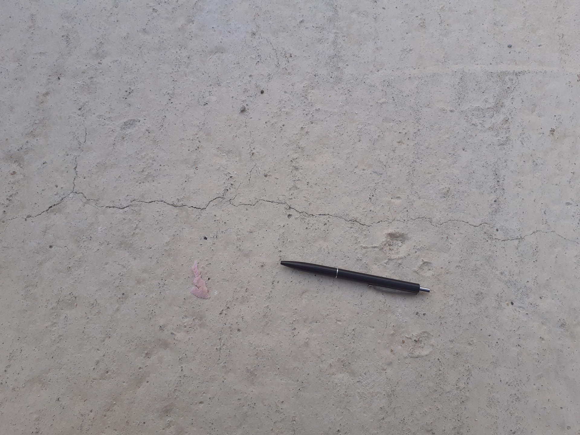

    Nun sehe ich eine Woche nach dem Betongießen leider an der Ecke, die am meisten Sonne abbekommt solche Risse:
    Ich muss das jetzt nochmal die Rissbreite genau nachmessen.
    Aber meine Fragen wären
    1. Wie breit dürften die sein um noch tolerabel zu sein ?
    2. Ab welcher Länge wird es kritisch?
    Ich treffe mich nächste Woche mit dem Bauleiter.
    Sieht das für Euch eher kritisch aus oder eher noch tolerabel?
    3. Sollte ich lieber direkt einen unabhängigen Bausachverständigen versuchen hinzuzuziehen?
    Oder welches Vorgehen würdet Ihr empfehlen?
    Ich habe mich schon direkt am Abend schriftlich per E-Mail wegen der zuerst unterlassenen Nachbehandlung beschwert, damit das festgehalten war und noch die Plane drauf kommt.
    4. Nehme ich dann die Risse etwas bei einer späteren Abnahme auch ins Abnahmeprotokoll auf oder?
    5. Sieht das aus als ob da irgendwelche Sanierungsarbeiten nötig werden, oder ist das jetzt halt blöd aber man kann/braucht nix machen?
    5. Eine der Filigran Deckenteile zeigt von unten leider auch Risse (Denke vielleicht durch die Zwischenlagerung auf dem unebenem Boden) . Ich hatte hier jetzt schon mehrmals gelesen, das leichte Risse in den Filigrandeckenteilen vorkommen können und meist unbedenklich sind. Oder sieht dies bedenklich für Euch aus?

    Hey Danke, das ist super!
    Verstehe ich das richtig? Also wenn ich sehe, dass die Rissbreite über 0,4 mm liegt, dann sollte ich mit dem Bauleiter mal intensiver darüber sprechen wie die Risse intstand gesetzt werden (verfüllen oder abdichten) und darauf beharren?
    Ich bezahle eigentlich auch noch einen Architekten für die Stichpunktartige Prüfung der Statik (wie in der Baugenehmigung gefordert). Sollten die sich das auch ansehen? Also meine Frage ist ob so etwas ein Prüfpunkt für die bei der Statik ist? Dann würde ich denen Bescheid sagen bevor der Boden später verdeckt wird. Das ist jetzt der Dachgeschossboden auf dem Bretter/ OSB-Platten kommen...
  4. #4 Fabian Weber, 19.06.2020
    16.491
    6.584
    Ja sag dem Architekten bei Rissbreiten über 0,4mm Bescheid. Die Risse kann man ganz einfach mit Epoxidharz vollaufen lassen. Es geht hier eher um Korrosionsschutz, das heißt, dass die Decke sicherlich trägt.
    Die Baufirma soll einen Sanierungsvorschlag machen und sich von Architekten/Statiker bestätigen lassen.
