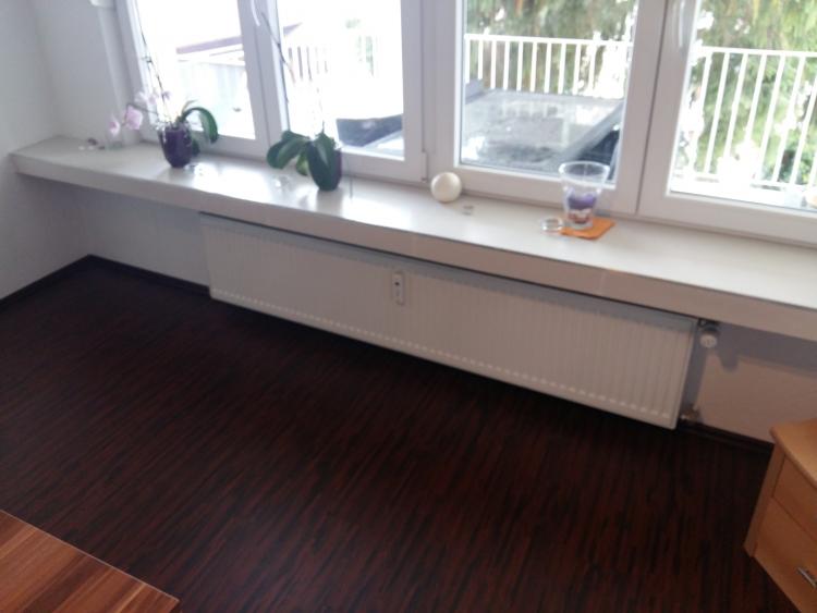

    Hallo Experten,
    ich bin selbst keiner und habe eine Frage.
    Wir wohnen zur Miete und in einem Zimmer ist der Heizkörper unter einem riesigen, von Wand zu Wand reichenden Fenstersims verbaut.
    In diesem Raum ist nicht möglich richtig zu heizen. Die Wärme staut sich irgendiwe unter dem Sims und der digitalzähler läuft fast über.
    Ich möchte dies gern bemängeln, bin jedoch kein Fachmann und würde gerne die Meinung von jemand mit Ahnung hören.
    Würde mich jedenfalls freuen wenn uns da jemand was zu sagen könnte.
    Als ergänzende Infos: Der Heizkörper ist 2 Meter lang, 9cm tief und 40cm hoch. Der Fenstersims ist 30cm tief und komplett gefliesst, ohne Lüftungsgitter oder sowas und geht von einer Seite des Raums zu anderen.
    Vielen Dank

    Wird es nicht warm im Raum? Welche EInstellung am Thermostat? Welche Raumtemperatur? Besteht das Problem das ganze Jahr über (auch im tiefsten Winter?)?
    Schau mal nach dem Abstand zwischen Heizkörper und Fensterbank und wie tief der Heizkörper nach hinten versetzt ist. Thermostat scheint einigermaßen frei umströmt zu sein.
    Optimal ist das sicherlich nicht, aber auf dem Bild sieht es so aus, als wäre überall ausreichend Abstand vorhanden.

    Willst Du damit sagen, daß bei voll aufgedrehtem Ventil (und normaler Beheizung der angrenzenden Räume) auch nach mehreren Tagen nur eine Raumtemperatur erreicht wird, die unter 20°C liegt?
    Was der elektronische Heizkostenverteiler dabei tut, ist ohne Belang. Überlaufen wird er aber gewiß nicht.
    Wie lüftet ihr?
    Ungefähres Baujahr des Hauses?
