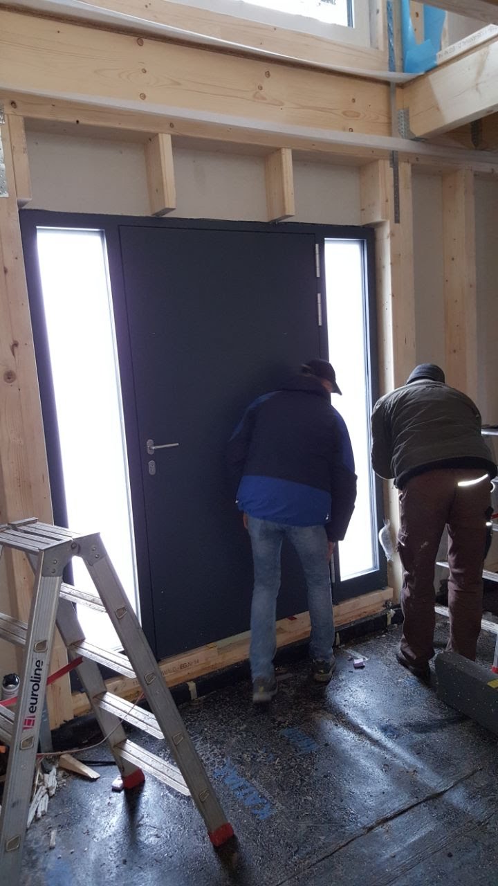

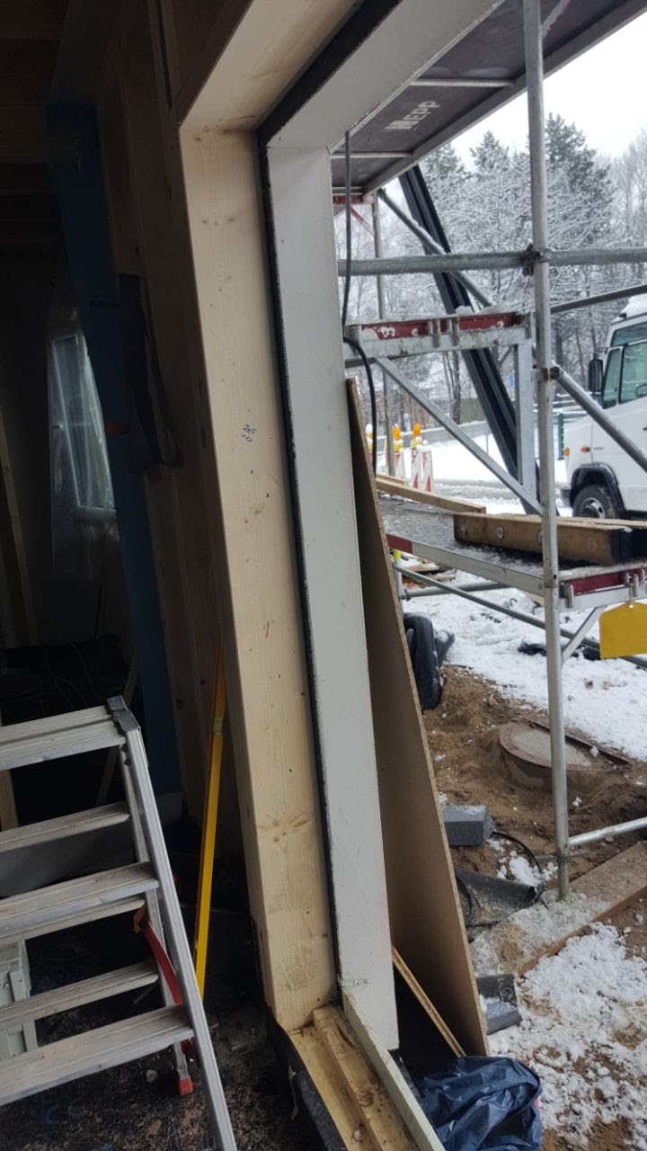

    meine Frau und ich bauen gerade mit einem Fertighausanbieter (allkauf/DFH Konzern) ein EFH in Holzständerbauweise und haben aktuell ein Problem.

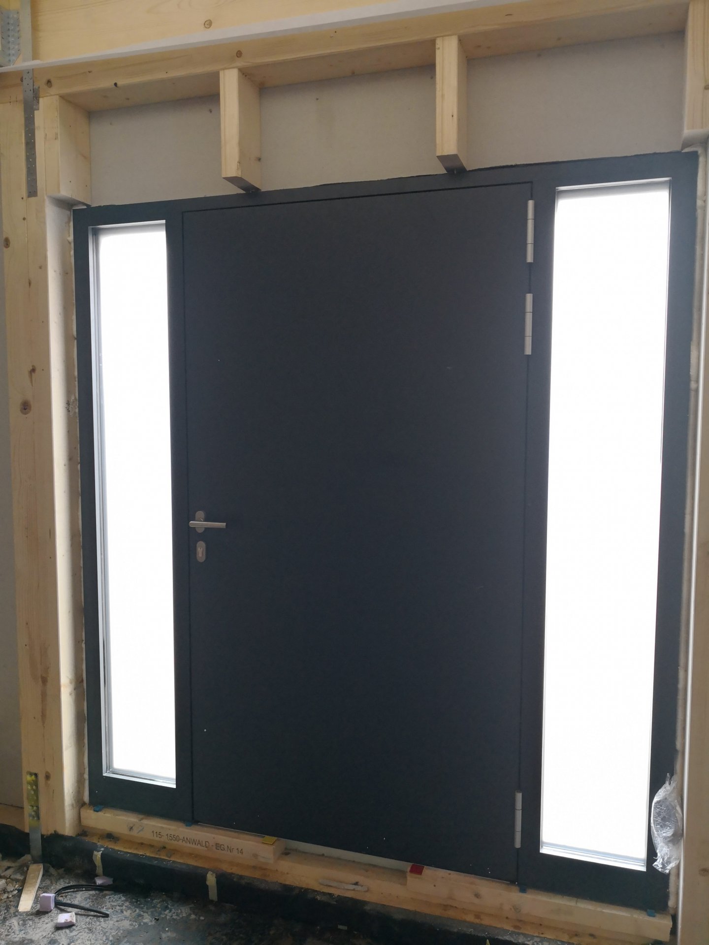

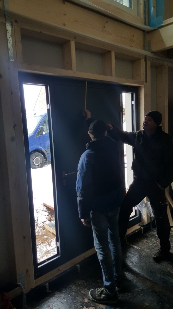

    Und zwar haben wir die Haustür bauseits geordert und der Hausanbieter hat nur die Haustüröffnung nach unseren Größenangaben gefertigt.

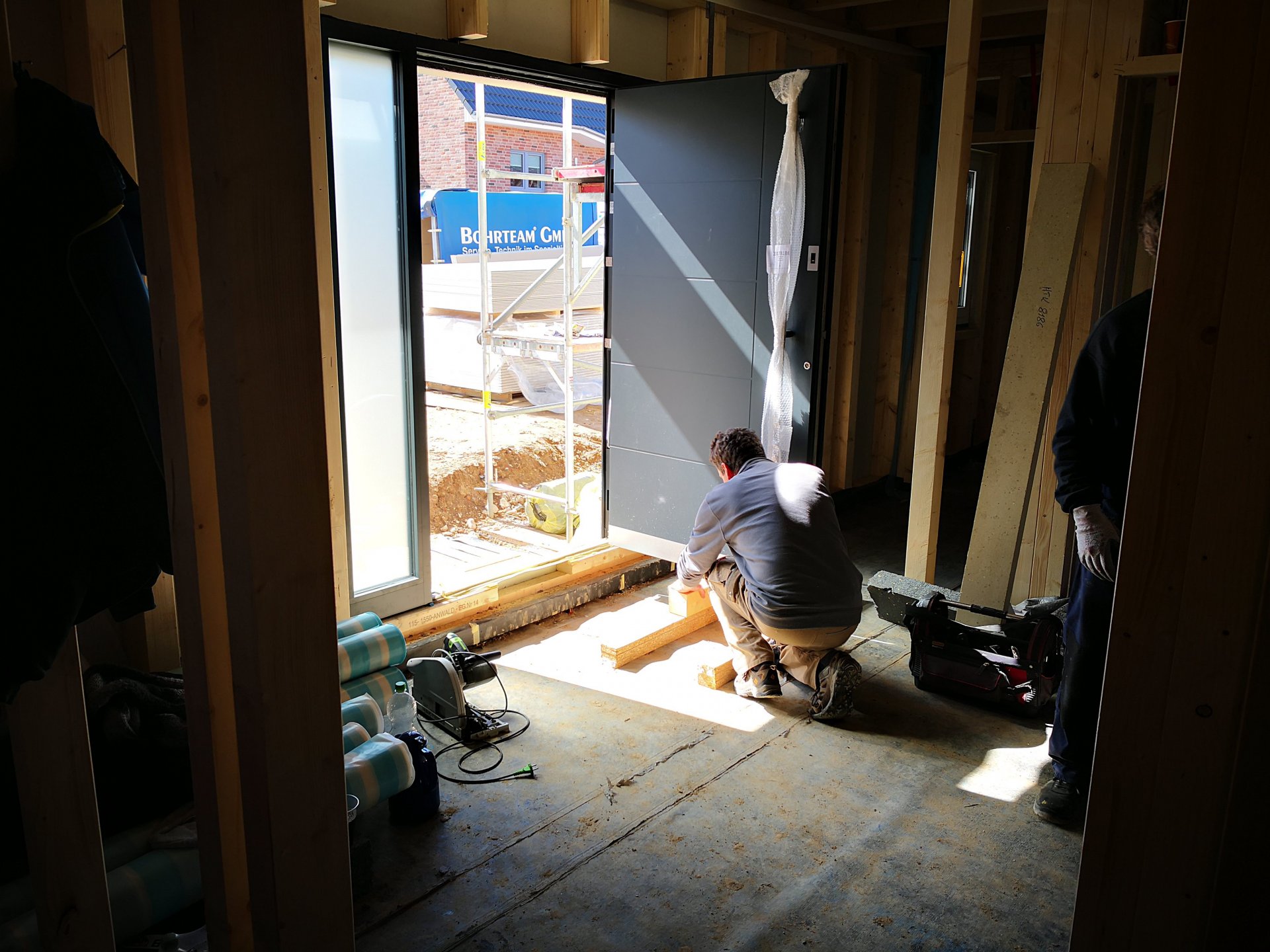

    Nun stellte sich allerdings kurz nach der Hauslieferung heraus, dass die Größe der Haustüröffnung zwar korrekt ist, nicht jedoch deren Lage, denn die Haustür hätte ca. 6cm im Estrich gelegen.
    Also haben wir die Öffnung angepasst und die Haustür entsprechend höher eingebaut, so dass zwischen Türflügel und Rohfußboden 21,5cm Platz (bei geplanten 20,5cm Fertigfußbodenaufbau) lagen.
    Was wir jedoch nicht bedacht haben und weshalb der Estrichleger, der gestern anfangen wollte, auch wieder abgereist ist, ist, dass die Bodenplatte ein leichtes Gefälle (offenbar innerhalb der zulässigen Toleranz) von ca. 1,5cm über eine Länge von 10m hat - und der tiefste Punkt der Bodenplatte liegt offenbar bei der Haustür :-(
    Das führt nun dazu, dass der Estrichleger sich für die Mindeststärke seines Estrichs natürlich am höchsten Punkt der Platte, sprich am anderen Ende des Hauses, orientieren muss und somit bei der Haustür ca. 1,5cm höher kommt als geplant.
    Für uns heißt das jetzt, dass die Haustür wieder ausgebaut werden und die Türöffnung erneut angepasst werden muss. Nicht schön, aber auch nicht unlösbar. Dumm ist nur, dass schon die Fußbodenheizung samt Dämmung vollständig verlegt ist und wir dort jetzt sehr vorsichtig sein müssen.

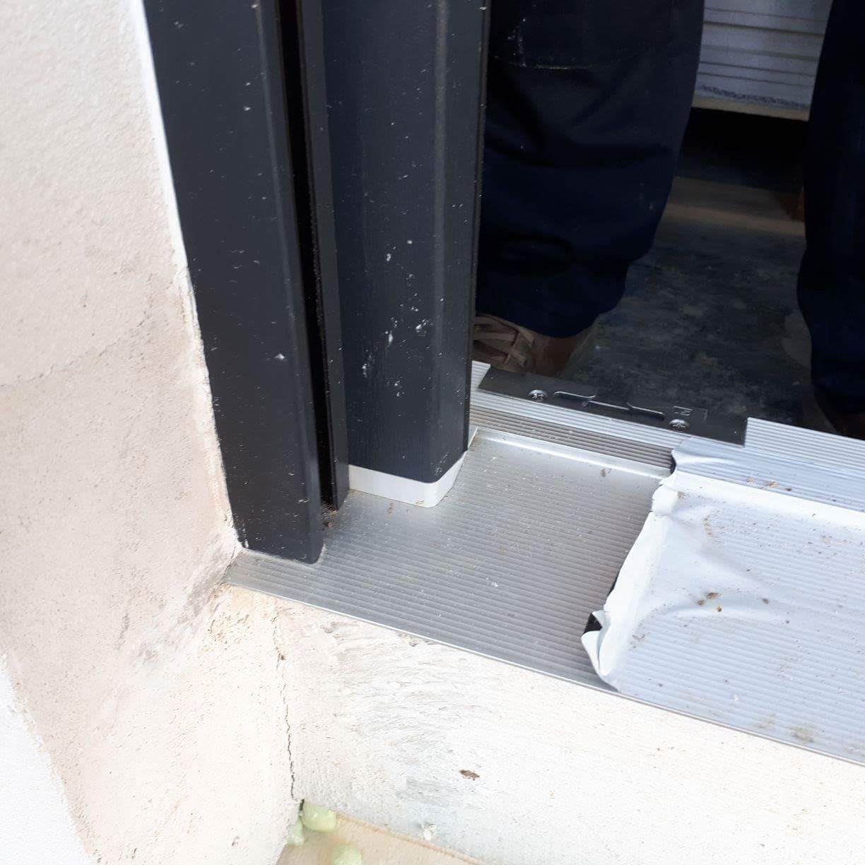

    Meine Frage bezieht sich nun auf den Übergang der Haustür zum Ständerwerk des Hauses im Bereich der Bodenschwelle.

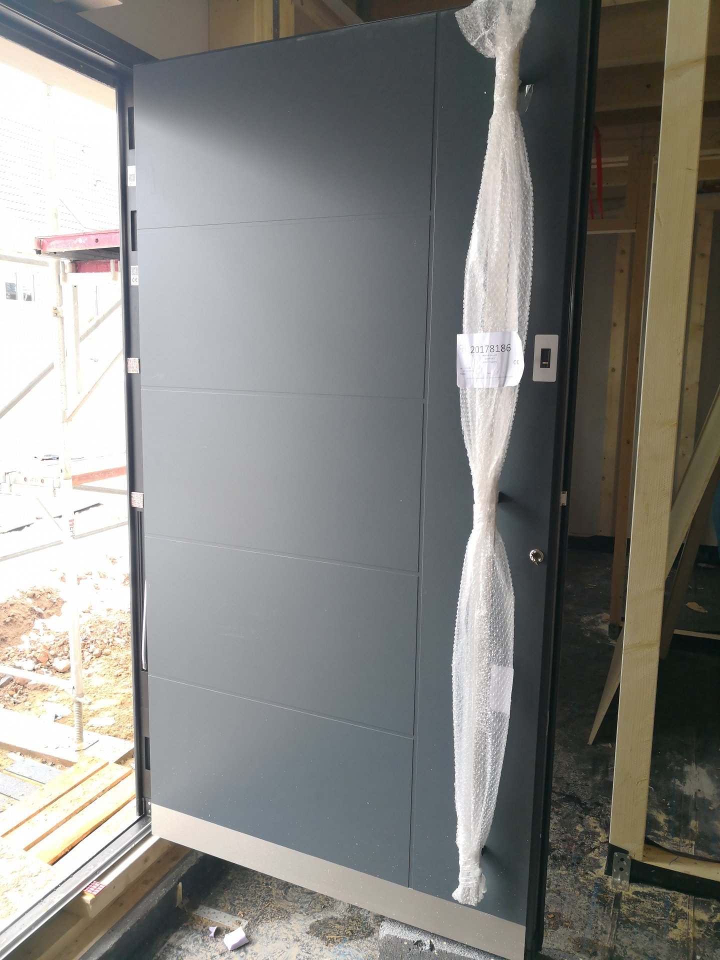

    Wenn der Hausanbieter die Haustür (dann auch schon eingebaut) liefert, hat diese außen ein Alu-Profil, welches einige Zentimeter nach vorne ragt, um das Haus bzw. die Schwelle vor Regenwasser zu schützen, siehe Beispielfoto einer Terrassentür.
    Unsere bauseitige Haustür hat dieses Profil jedoch nicht (was der Hausanbieter auf immer wieder anmerkt), und ich frage mich jetzt, was ich tun muss, um eine Wasserdichtigkeit in diesem Bereich herzustellen? Das wurde nämlich beim vorigen Einbau der Haustür nicht bedacht und fiel mir in diesem ganzen Kuddelmuddel gestern auf.

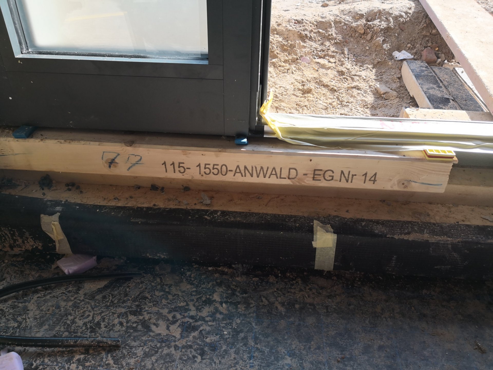

    Und ich bräuchte auch einen Tipp, wie ich die Tür möglichst fest mit der Bodenschwelle verbinden kann. Aktuell steht die Haustür auf einen Stück PhonoTherm 200, welche mit Schrauben mit der darunter liegenden Holzschwelle (fest mit dem Haus verbunden - an dieser Stelle jedoch nicht mit der Bodenplatte) verschraubt ist.
    Ich habe einmal ein paar Fotos beigefügt und hoffe, ihr werdet daraus schlau. Lasst euch nicht verwirren, die Haustür wurde zuerst ohne Dichtbänder/Folie ringsherum eingesetzt, dies wurde jedoch noch behoben (siehe aktueller Zustand).

    Warum nicht den Estrich so herstellen, dass es an der Tür passt? 1,5 cm auf 10 Meter ist ja lächerlich....
  3. #3 Fabian Weber, 16.06.2018
    16.570
    6.611
    Wenn Die Tür die richtige Höhe gemäß Meterriss hat, dann muss der Estrichleger das anpassen. Das kann er mit entsprechenden Technologien auch machen. Wahrscheinlich hat einfach niemand nachgemessen und derjenige, der die Dämmung und Fußbodenheizung verlegt hat, hat auch nicht auf die Höhenvorgabe geachtet. Wenn Dein Estrichleqer einfach den Estrich höher einbaut, bekommst Du doch bei allen Innentüren auch dasselbe Problem und musst Sondermaße nehmen.

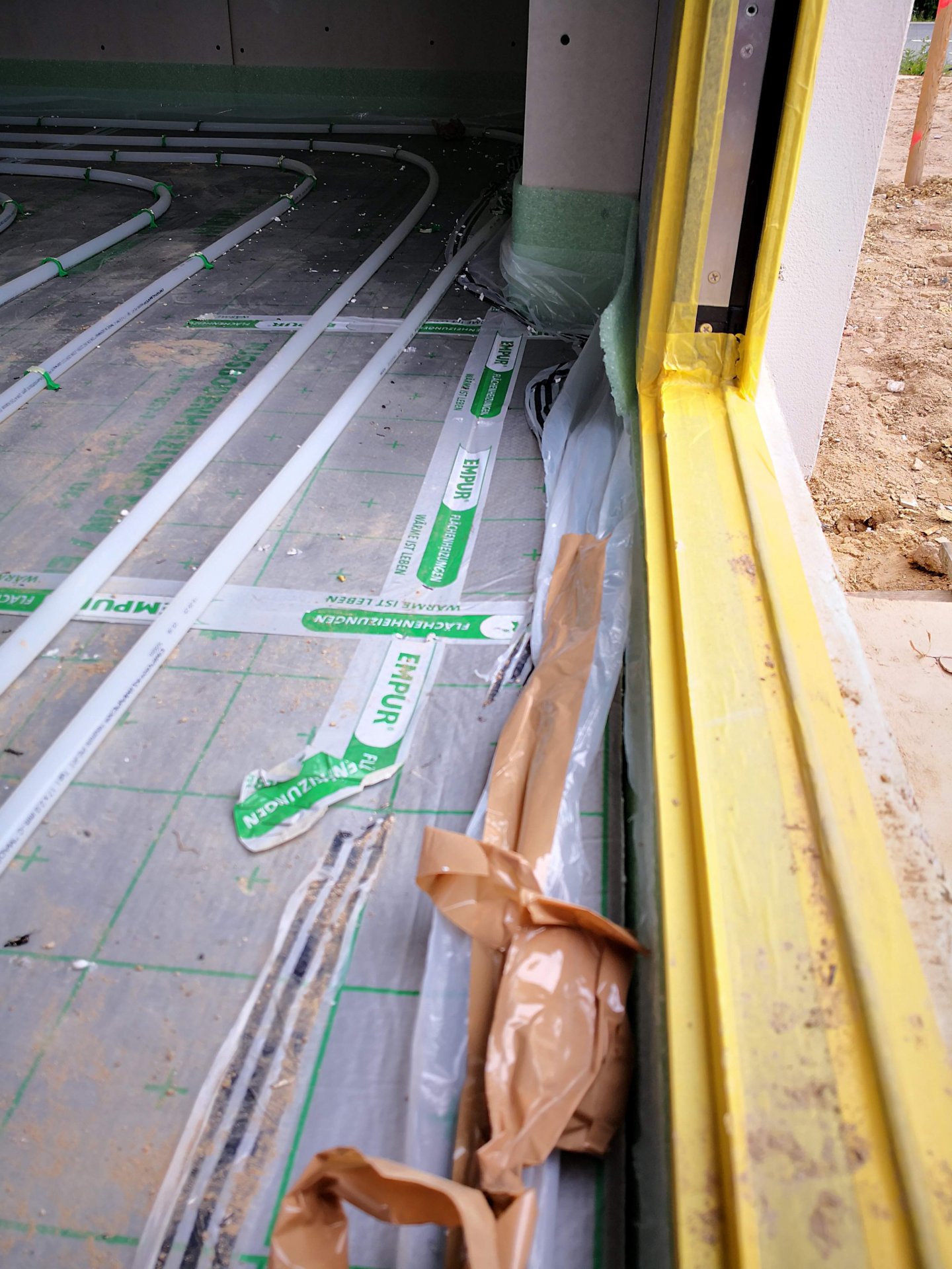

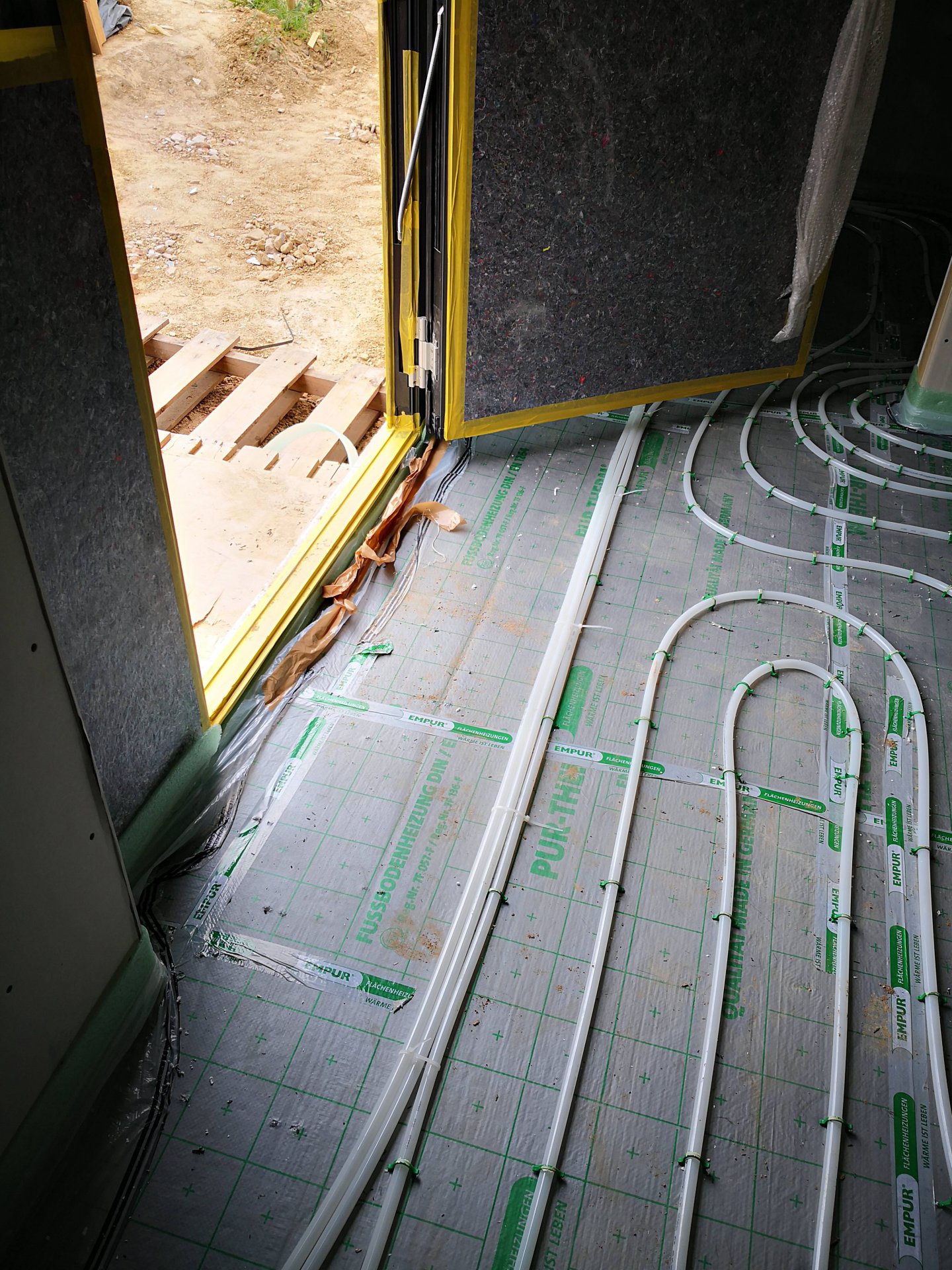

    Ich habe eher das Gefühl, dass dieser Balken, wo Anwald draufsteht breiter als die Tür ist und dort dann der Estrich ja nicht darüber passt. Hier brachst Du zuerst einmal innen ein Abdeckblech oder so. Und was ist eigentlich zwischen diesen beiden Balken im Bereich des Türblattes, Ist da Luft oder wurde das noch gedämmt? Kannst Du davon mal ein Foto machen. Das muss ja dampfbremsentechnisch alles sauber angeschlossen sein.
    Und noch was. Der Estrichleger hätte ja gestern die Zeit auch mal nutzen können und erstmal den Dreck wegsaugen oder willst Du, dass das alles mit eingebaut wird?
    Ein Foto von der Außenseite mit Deinem eigentlichen Problem wäre auch ganz gut.

    Doch da kommt was, aber gestern war der Estrichmann dringender als die Außenschwelle. Wenn hier auch noch ein Foto kommt, dann kann man hier noch die Lösung erarbeiten, wahrscheinlich wird es ja eine Blechschwelle oder so.
    Den scheinbar fehlenden Dampfbremsenanschluss noch vor Estrich anzusprechen, schien mir dringlicher.
    SIL, wie ist Dein Vorschlag für den Estrichanschluss innen ohne die Tür umbauen zu müssen?

    Heute nun kam der Estrich tatsächlich, allerdings wurde die komplette Haustür aus- und 1,5cm höher wieder eingebaut. Kostet ca. 2.000 Euro der ganze Spaß, und das am Ende nur, weil der Fertighaushersteller die Türöffnung zu niedrig hergestellt hat. Wird dann mangels Einsichtigkeit seinerseits jetzt ein Fall für unseren Anwalt - Mist.
    Ihr habt gut beobachtet, die Tür hat inzwischen sowohl innen eine vernünftige, umlaufende und luftdicht abschließende Dampfbremse erhalten als auch draußen eine "Gummilasche", die verhindert, dass unter der Haustür Wasser ins Haus läuft.
    Nun muss der Estrich trocknen und dann sehen wir weiter...
