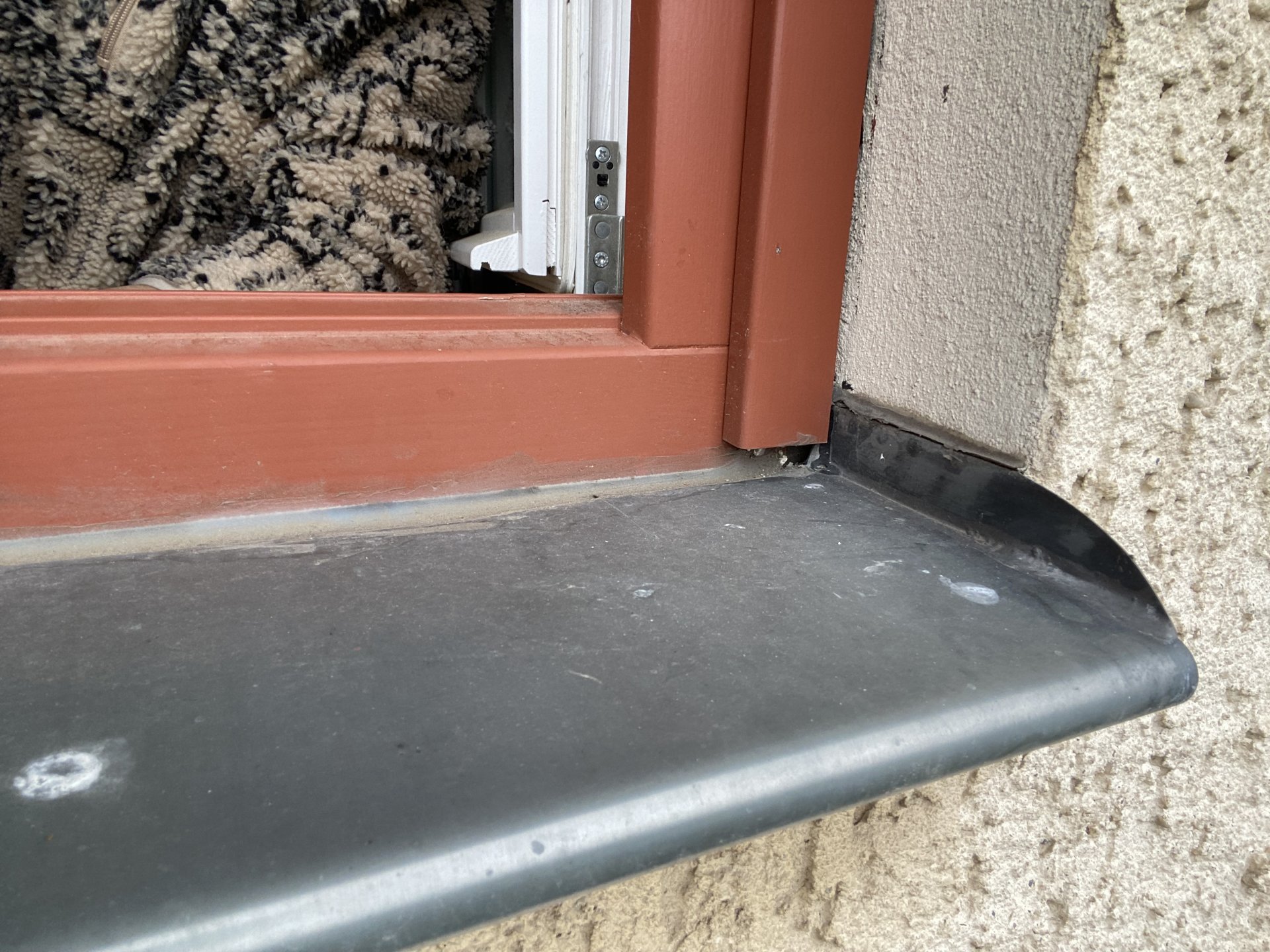

    IMG_0732.jpeg IMG_0731.jpeg IMG_0730.jpeg IMG_0729.jpeg IMG_0728.jpeg IMG_0727.jpeg IMG_0726.jpeg Hallo in die Runde,

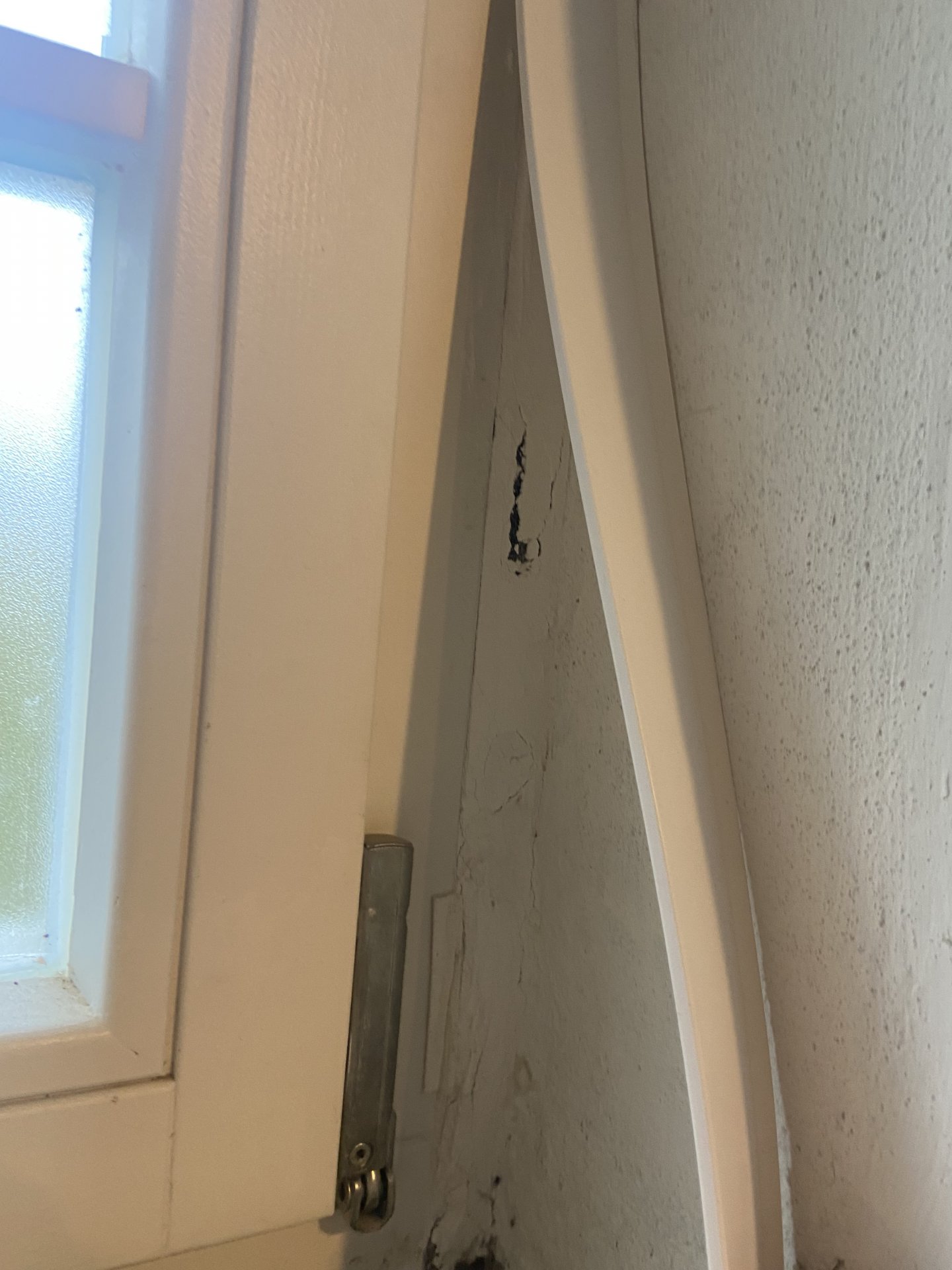

    wir hoffen sehr auf eure Unterstützung, wie wir den Fensteranschluss unseres Badfensters in unserem Altbau (nicht gedämmt) abdichten können.

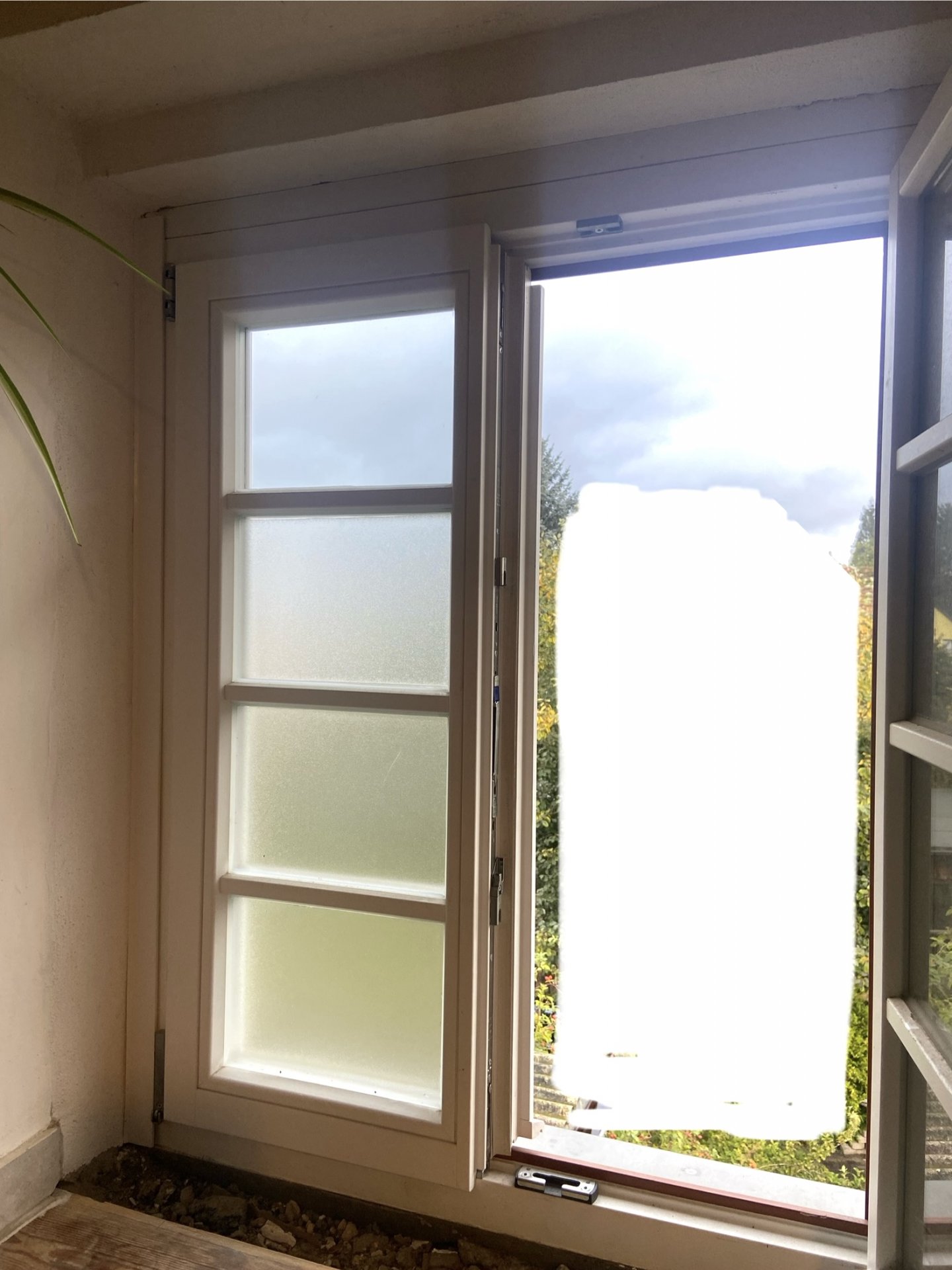

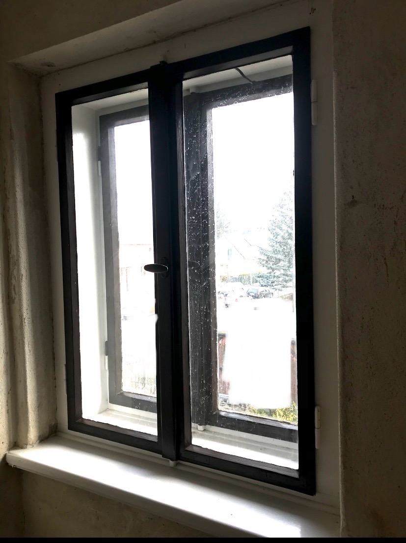

    Ursprünglich hatten wir in diesem Raum ein Doppelkasten-Fenster (siehe Foto). In den meisten Räumen vom Haus haben wir diese erhalten, nur im Badfenster musste es erneuert, werden.

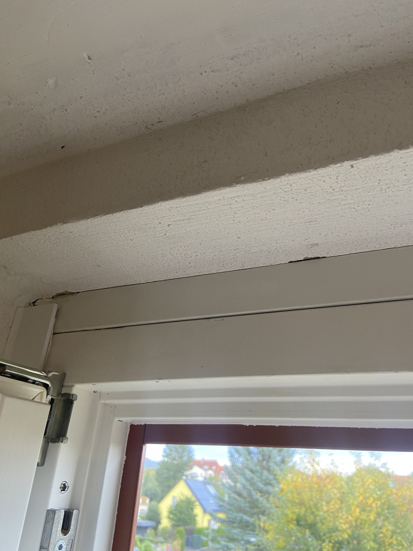

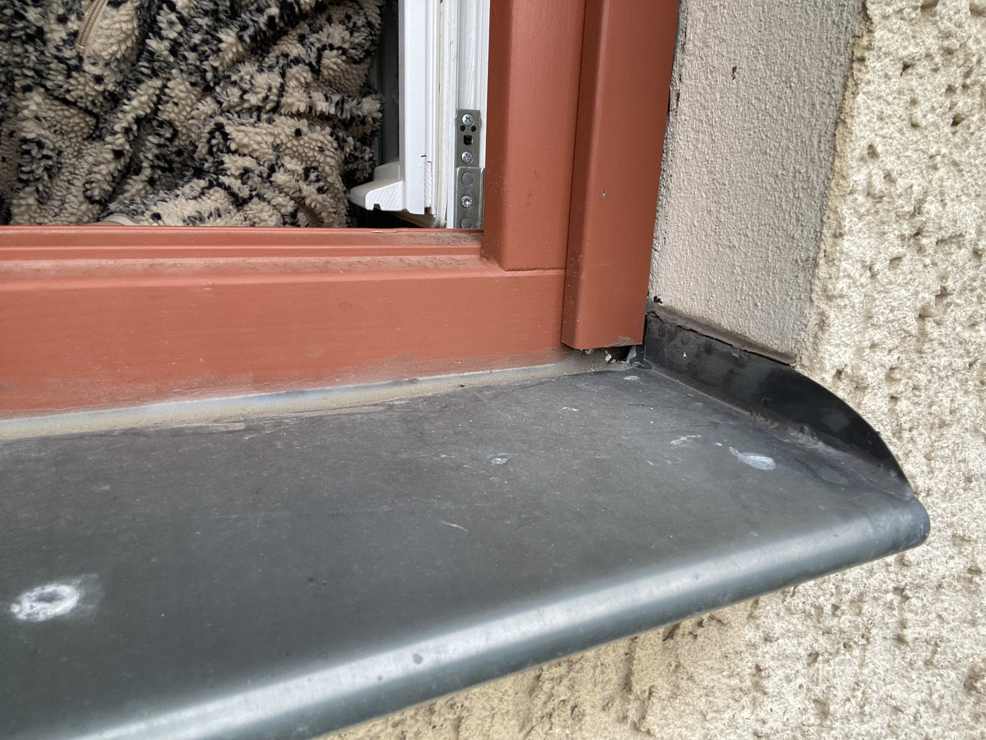

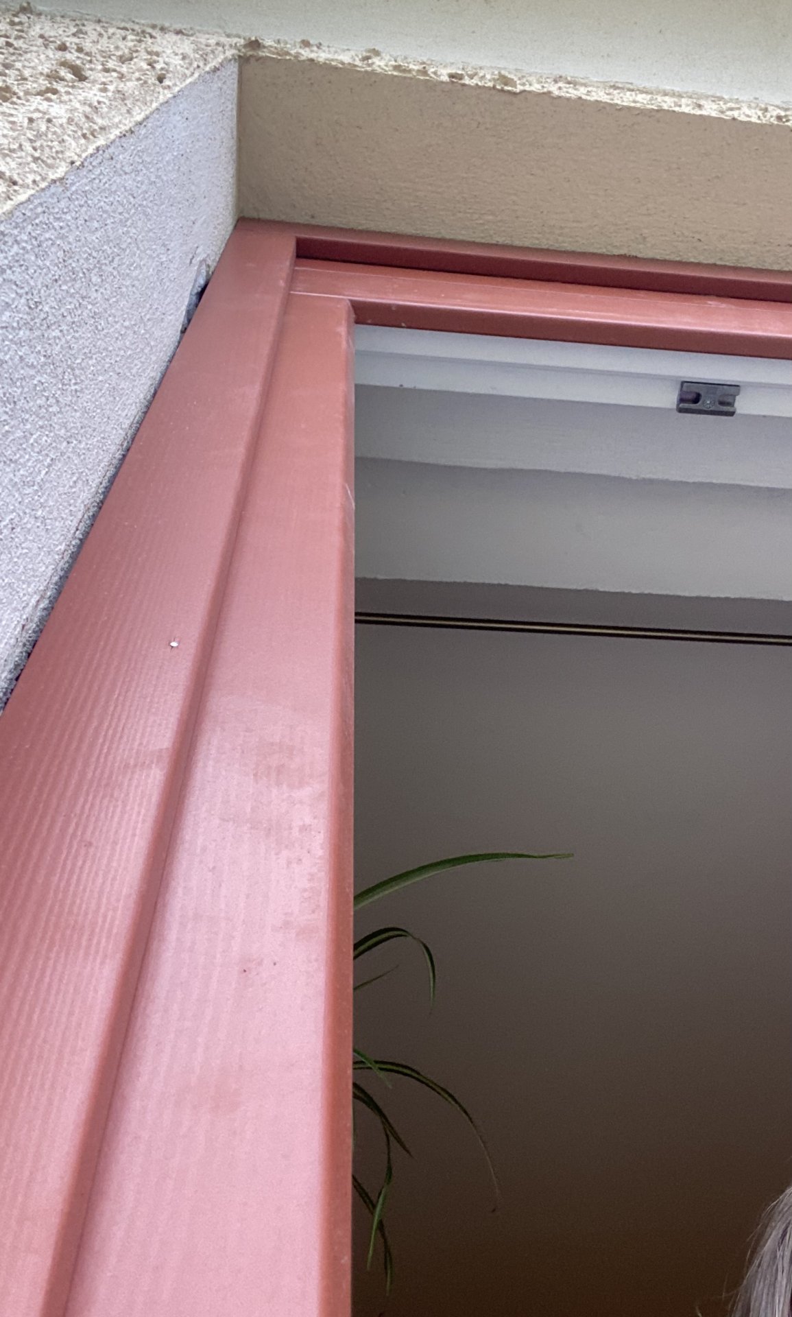

    Das Fenster war eigentlich zu klein für die Maueröffnung und der Tischler hat damals einen Rahmen außen gebaut. Leider ist außen nach unten hin eine Öffnung außen (siehe Foto).
    Zwischen Wand und Fenster ist aktuell Bauschaum (siehe Foto). Der Abstand ist circa 2 - 2,5 cm. Ein Dichtband innen haben wir nicht gesehen. Außen gibt es sehr wahrscheinlich auch keins.
    Nach 3 Jahren haben wir nun festgestellt, dass es am Fenster bzw. Fensterbank teilweise schimmelt. Irgendwo gibt es dort eine Kälte-oder Wärmebrücke...? Es ist oft kalt im Bad, weil es reinzieht.
    Ein Handwerker sagte uns, dass der Fensteranschluss nicht korrekt ist und er mittels Silikatplatten aufgebaut werden sollte.

    Von der Breite scheint das Fenster ja halbwegs zu passen, nur die Höhe war wohl zu klein, darum oben die Ergänzung.
    Innen Silikatplatten würde ich auch vorschlagen, vorher die Verleistung ab und mit Dichtband abkleben. Lehmplatten dämmen nicht.

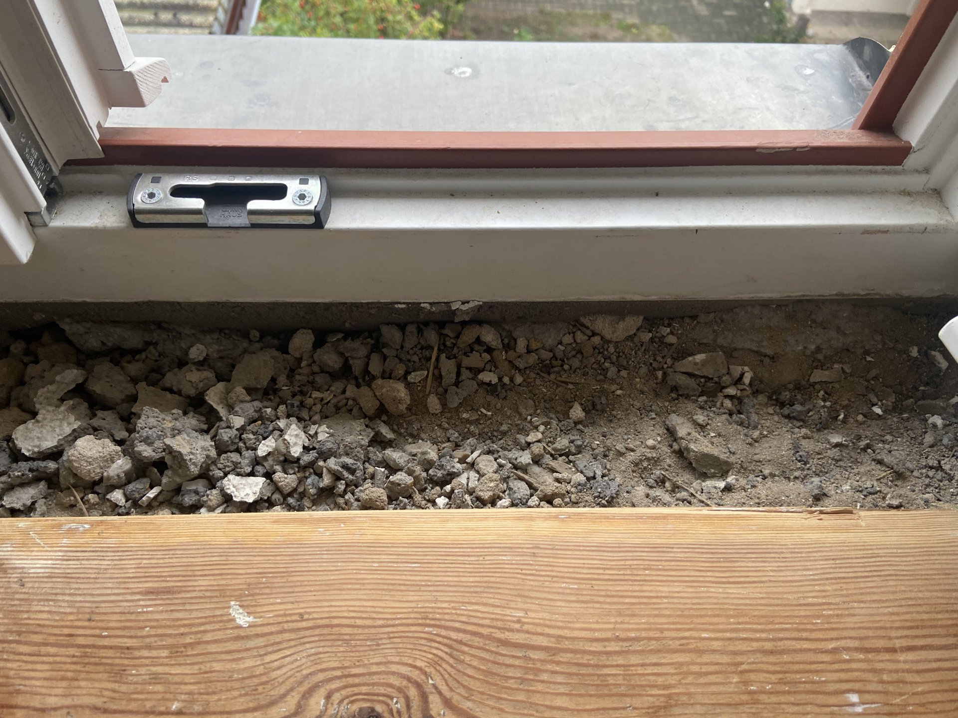

    Was ist mit der Fensterbank innen, wie sieht es da aus?

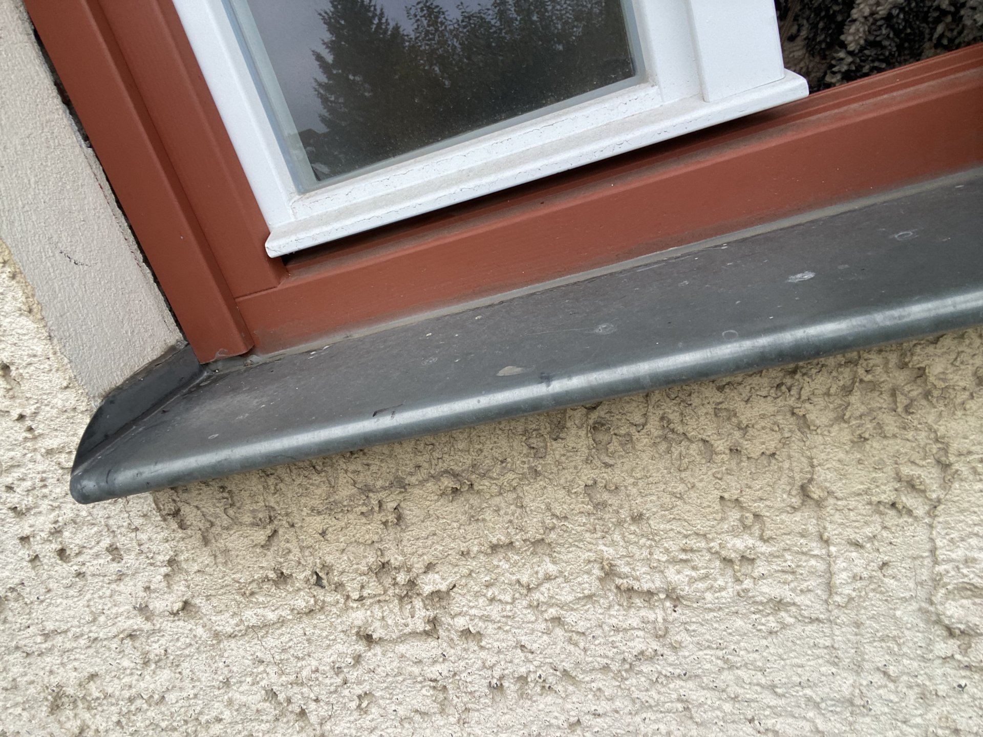

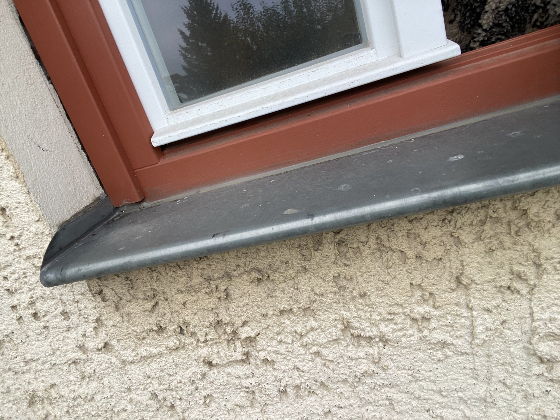

    Kannst Du mal ein Foto außen machen, wo man auch die Fensterbank sieht?
    Außen sieht man ein Kompriband, ich würde trotzdem die Fuge mit PU-Dichtstoff schließen.

    Innen wollen wir die Lücke mit Mörtel ausfüllen und dann ein paar schöne Vintage-Fliesen darauf verlegen. Der Anschluss an die Ränder erfolgt dann mit Silikon. Das ist halt die Lücke, die aufgrund es vorherigen Doppelkastenfensters entstanden ist und wir machen aus der Not eine (hoffentlich) schöne Tugend .

    Warum die Lücke nicht mit Dämmung füllen?
  5. Meri
    Meri
    06.10.2025

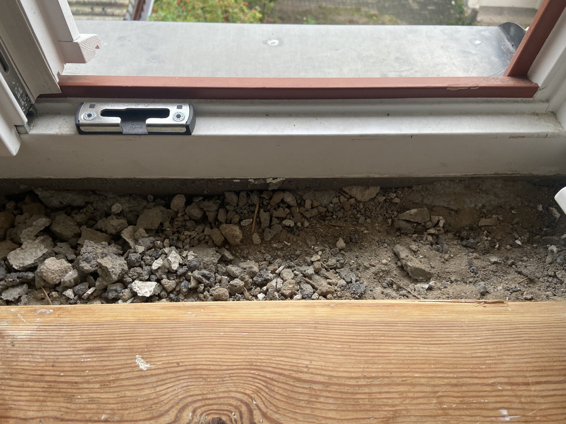

    Die Steine rausnehmen und dann Dämmung rein? Und können wir trotzdem noch drüberfliesen?

    Hallo Fabian,

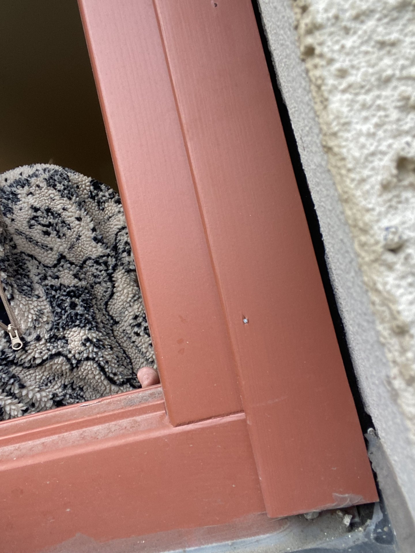

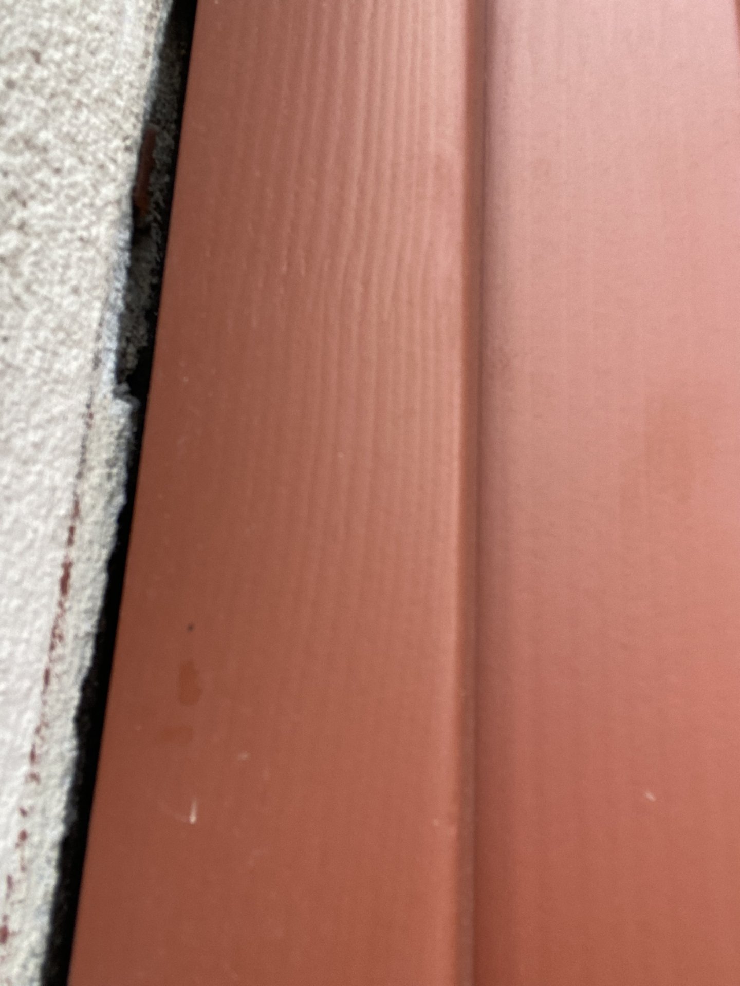

    anbei nochmal Bilder von außen und auch nochmal eins von innen. Viele Grüße
  7. #7 Fabian Weber, 07.10.2025
    16.576
    6.616
    Ist der ganze Hohlraum mit losen Sand und Steinen gefüllt?
    Ich würde so viel wie möglich entfernen und dort eine Dämmschüttung reinfüllen (z.B. Perlite). Dann würde ich das von oben mit einem WEDI-Bord verschließen, daran den Fensterrahmen abdichten und darauf Fensterbrett/Fliesen.
    Außen sieht doch ganz gut aus. Eventuell noch zur Leibung hin absiegeln.
