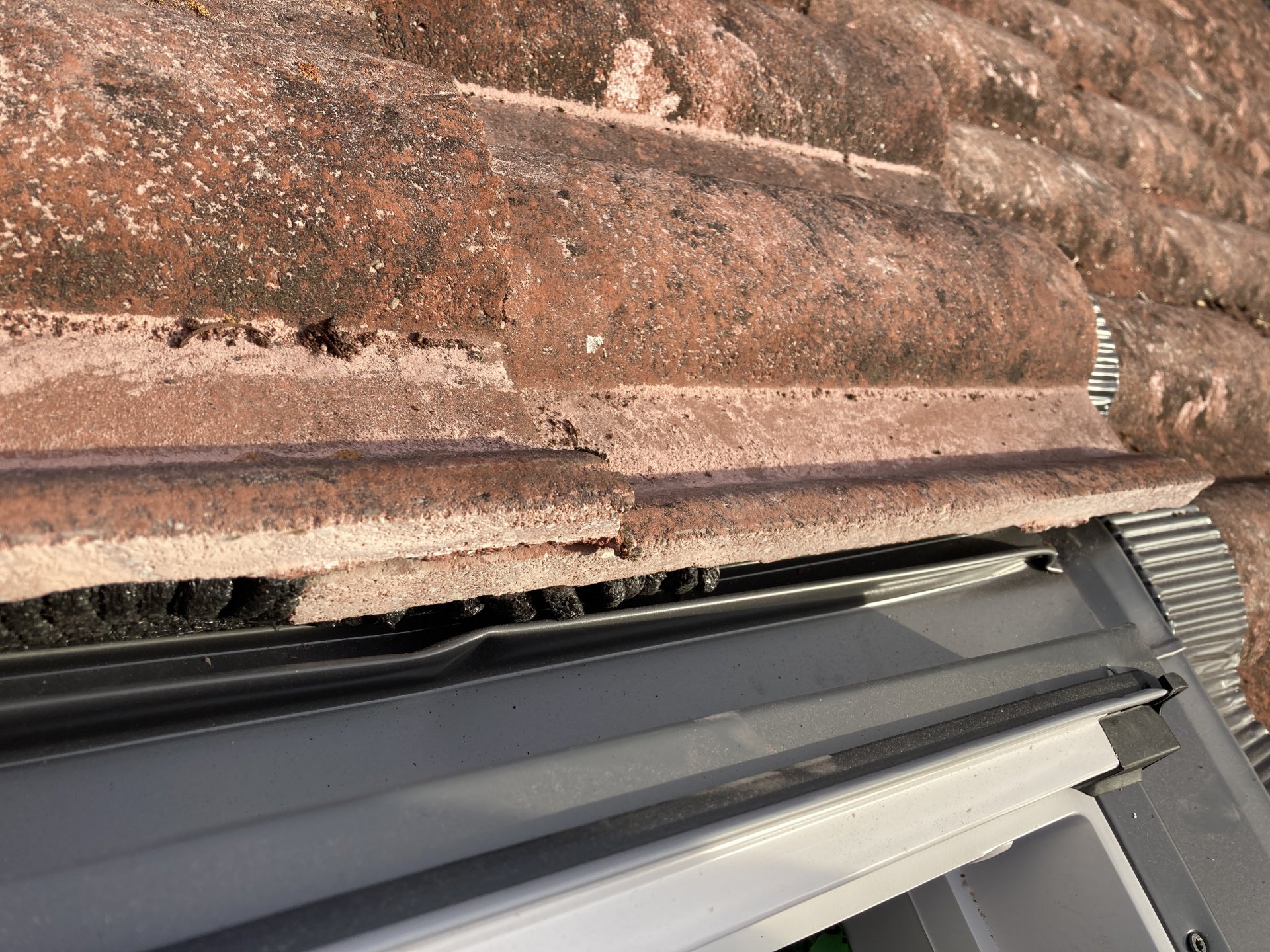

    Servus,
    ich suche fachkundige Auskunft, es würde mich freuen, wenn mir jemand einen Tipp geben kann:
    Bei uns wurden die Dachfenster erneuert – das ist alles schön und gut, ich frage mich aber, ob der Anschluss der Dachpfannen an die Fensterbleche so sein soll bzw. bleiben kann.
    Die Pfannen wurden nicht neu geschnitten, ich habe leider keien Foto des "vorher" zustandes.
    Ich habe zwei Sorgen:
    1. Die Pfannen liegen sehr locker, besonders die an der Fensterunterkante links ist wirklich lose – ob die den nächsten Sturm überlebt wage ich wirklich zu bezweifeln... (Die "öffnen" leider auch zur Wetterseite).
    2. Die Dachpfannen überlappen das Blech darunter fast gar nicht, zudem haben sie dazu gut 2-3cm Luft. Der Spalt ist mit einem losen lockeren Schaumstoff ausgelegt der da in meinen Augen keine 4 Wochen bleiben wird. Wie oben schon beschrieben, dieser Spalt zeigt zur Wetterseite, wenns stürmt und regnet, dann wird das Wasser da reingetrieben. Meine Frage: Muss das nicht deutlicher und dichter überlappen?
    Oder muss das so?
    Danke für eine fachkundige Einschätzung (Falls die anhand der Beschreibung möglich ist)....
    Grüße, Joghino

    Hat sich fast erledigt.... nach Rücksprache mit einem Fachmenschen: Der Abstand "muss so" - Einbau genau nach Vorgabe, das Blech geht unter der Pfanne noch deutlich weiter und sichert Dichtigkeit. Die lose Pfanne soll auch in Ordnung sein – ob das stimmt zeigt der nächste Sturm...
    Hab ich mich als unwissender Laie mal wieder umsonst gesorgt....
