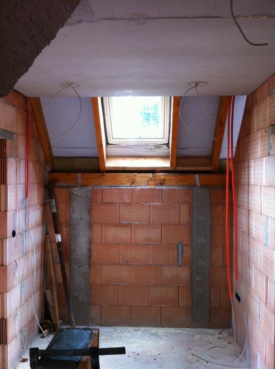

    Wir haben nun unsere Dachfenster einbauen lassen. Auf Grund der Einbausituation (hoher Drempel, Dachneigung) konnten wir nur relativ kleine Fenster (76 x 74 cm) wählen. Gestern wurden diese nun vom Dachdecker/Zimmerer eingebaut. Als ich abends zur Baustelle kam, staunte ich eher schlecht als recht. Das Fenster wurde so hoch angebracht, dass der obere Teil des Fensters von ca. 3 Metern Entfernung gar nicht mehr zu sehen ist, also quasi oberhalb der Decke liegt.
    Mal abgesehen davon, dass ich es optisch nicht schön finde, bezweifel ich, dass ich mit meinen 1,77m dieses Fenster ohne Leiter öffnen kann.
    Ich hab natürlich schon mit dem Dachdecker/Zimmerer gesprochen. Er erklärte mir, dass er nur ganze Pfannen wegnehmen kann und wenn er das Fenster tiefer setzten möchte, dann wären das gleich knapp 40 cm mehr und das Fenster sitzt zum Teil dann nicht mehr in der Schräge. Außerdem müsste er die Fußpfette dafür in dem Bereich z.T. entfernen (was mit entsprechendem Aufwand natürlich machbar wäre). Problematisch sieht er allerdings, dass dann der untere Drittel des Fensters in einem kalten Bereich liegt und es somit zur Kondensatbildung kommt. Das wollen wir natürlich nicht.
    Jetzt ist guter Rat teuer und ich hoffe, dass vielleicht jemand eine Idee hat, wie man das Problem lösen kann.

    Wir wollten das vorher mit dem Architekten klären, aber der meinte, wir sollen das vor Ort mit dem Dachdecker besprechen, dann kann der genau ausmessen, welche Fenstergröße passt. So haben wir das dann auch gemacht. Er sagte uns, welche Fensterhöhe passt und wir haben das Fenster bestellt.
    Habe gerade noch ein Foto gemacht:

    Ehm, wo hätte Deiner Meinung nach das Fenster denn sein sollen??? Da ist ja kaum Platz für Spielraum. Der Drempel ist ja schon so hoch, tiefer geht ja wohl kaum bzw. wird nicht wirklich was bringen...
    Man hätte höchstens ein Fenster mit Knauf am unteren Rand nehmen können...

    unterkante fensterflügel ca. 2 m bis 2,1 m über dem fussboden. wer plant so etwas?
    ist der ringanker in der obersten steinreihe drin?

    Nach dem Foto zu urteilen (Vergleich mit Rohbauöffnung Tür) ist der Drempel (OK Roh bis OK Pfette) ca. 1,75m hoch.
    Bei mech. Bedieung hätte da auf jeden Fall ein Fenster mit "Untenbedienung" eingebaut werden müssen.
    Hab das Foto mal ausgerichtet:

    ja aber nun mal laie hin oder her,
    was hast du dir gedacht wo ein dachflächenfenster
    montiert wird. in der dachfläche, logischerweise. oder?

    Halt mal ne Wasserwaage an die Unterkante der Decke über DG und verlängere mal bis Dachfenster.
    Das wird ne Krücke.....

    Wenn ich das richtig verstanden hab, kann man daran auch nichts ändern? Und wenn man das Fenster 40 cm tiefer setzt, bekommt man Probleme mit Kondensatbildung?

    Nein.
    Dein Architekt hätte dir bei der Planung schon sagen können, dass bei 1,55m Drempel der Einbau von Dachflächenfenstern nicht ohne ist.
    Aber der hat ja die Planung an den Dachdecker deligiert (siehe dein Beitrag weiter vorn)

    Lucy,
    sicher nicht Dein Fehler - aber im Schnitt hätte man schon sehen können, dass das Fenster so hoch sitzt.... So ein Fenster kann ja Sinn machen, wenn man es sozusagen als Verglasung im Dach ansieht, die man eben nur selten aufmacht. Allerdings wäre ein DFF mit Griff unten sinnvoll gewesen - da hätte der Zimmermann ja auch mal seinen Mund aufmachen können. Bzw. der Architekt hätte das richtige Fenster ausschreiben können.

    Warum setzt man an solch eine Stelle nicht ein Zwerchhaus (mit einem normalen Fenster)?
    Was ist das für ein Raum (Nutzung)?
