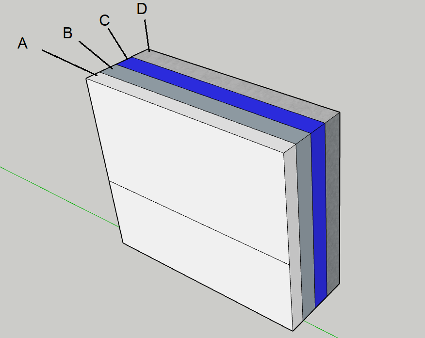

    ich habe eine geflieste Dusche. Hier soll die bestehende Duschwanne raus, und eine Duschbank (zum draufsitzen rein). Danach kommt vor die Bank die neue Duschtasse.
    Meine Frage bezieht sich auf den korrekten Anschluss der Duschbank an der bestehenden gefliesten Wand.
    Ich hatte mir das so gedacht wie auf den angehängten Bildern:
    A = bestehender Fliesenspiegel
    B = bestehender Flexkleber
    C = bestehende Flüssigfolie
    D = Rigipswand

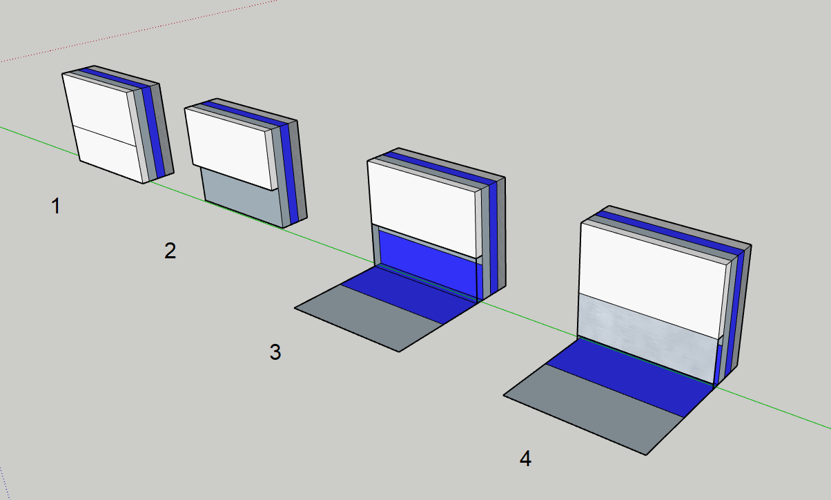

    Schritt 1: Ausgangslage
    Schritt 2 : Fliese(n) im Bereich der Duschbank entfernen und Flexkleber so gut es geht abschleifen
    Schritt 3: Dichtband samt Flüssigfolie auf den Flexkleberrest sowie auf der neuen Duschbank aufbringen
    Schritt 4: Mit Flexkleber auffüllen (Auf die Fliesen soll ein Mikrozementsystem).
    => Kann ich das so machen?
    Wo ich mir nicht sicher bin:
    1. Rein theoretisch könnte hinter dem Fliesenspiegel Wasser über den Flexkleberrest hinter die neue Flüssigfolie fließen.
    2. Den Flexkleber so glatt zu schleifen, dass ich nen ebenen Untergrund für die Flüssigfolie habe wird nicht einfach.
    => Alternative Vorschläge?
