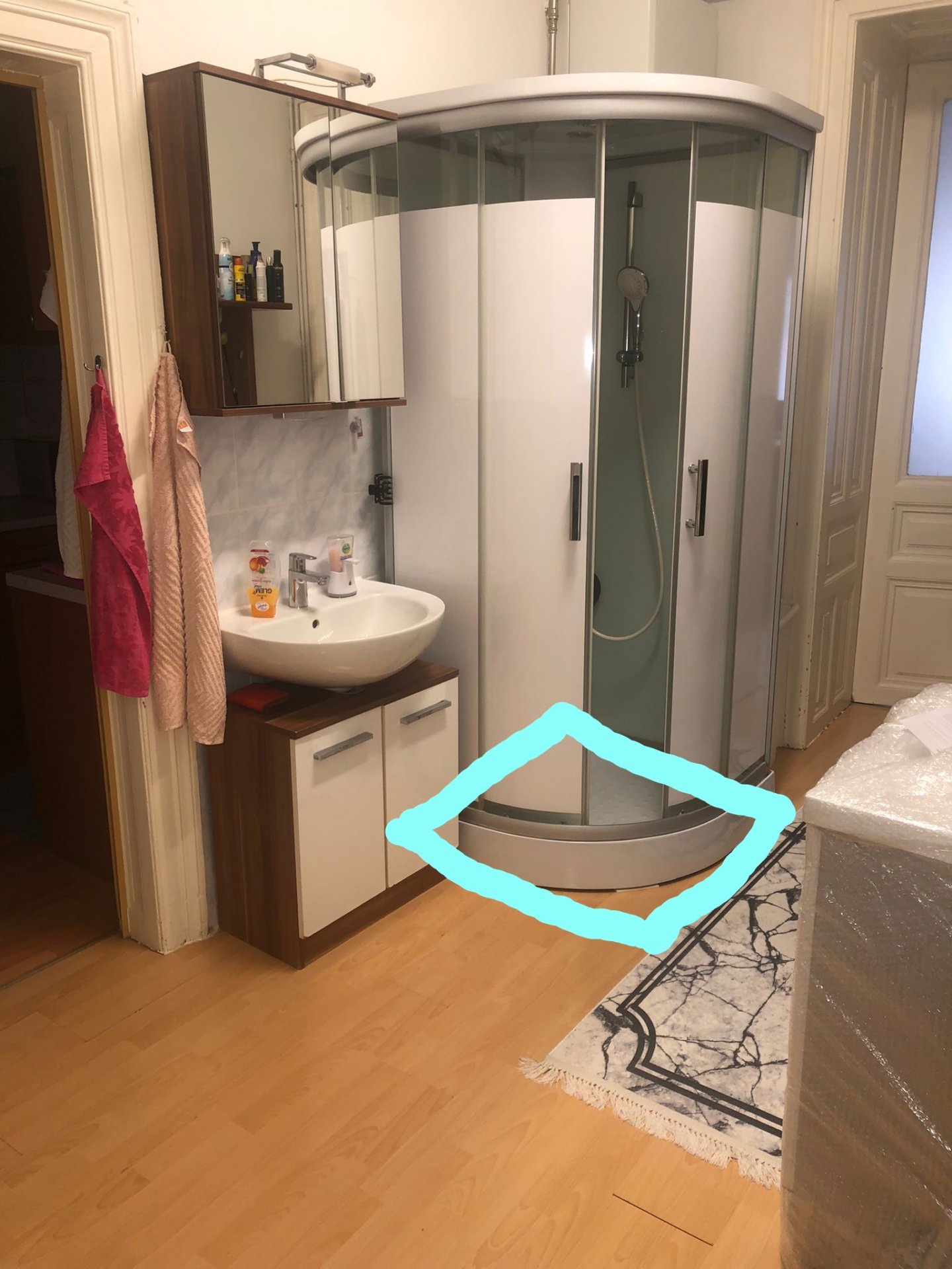

    ich würde gern in die Wohnung meiner Eltern, statt der Komplettdusche welche im Anhang ersichtlich ist, eine feststehende Dusche bauen. Ich habe nun folgende Fragen:
    1.) Ich will nur den im Bild markierten Teil mit Estrich verlegen. Der Bodenaufau besteht aus Laminat, Fischgrätparkett, Holzlatten, Schüttung, Holzlatten und dazischen die Holzträger. Wo genau die Holzträger liegen weiß ich nicht. Wie soll nun diese Stelle ausgebaut werden? Wie hole ich die ganze Schüttung an dieser Stelle raus, ohne das es mir steitlich nachrisselt? Sollte ich die ganze Schüttung rausholen oder nur soviel, wie ich für das Verlegen des Estrichs brauche?
    2.) Was für ein Estrich soll ausgeführt werden (aufgrund der Belastung der Holzträger)? Um wieviel cm breiter muss der Estrich, von der neu aufgestellen Wänden, ausgeführt werden?
    3.) Was für ein Material soll für die Wände zum Einsatz kommen? Ist Ytong möglich oder nur Trockenbau? Wie schaut es mit der Belastung der Decke aus? Muss ich mir das Sorgen machen?
    4.) Bezüglich der Feuchtigkeit: Soll die Dusche oben hin offen bleiben oder oben eine Decke erstellt werden (die Dusche soll nicht Deckenhoch ausgeführt werden) und zusätzlich ein Lüftungsgerät einbauen. Kann ich die Dusche als einen geschlossenen Raum ausführen und aufgrund der Feuchtigkeit einfach die Duschkabinentür offen lassen?
    Es sind recht viele und lange Fragen geworden. Ich hoffe auf eure Hilfe!

    Was ist an der Dusche auszusetzen? Aktuell ist das die beste Möglichkeit dass dir das Haus nicht absäuft. Eine ebenerdige Dusche kann man nicht mal ebenso in den Bestand integrieren. Bei einer Duschtasse könnte man nochmal ein Auge zudrücken wenn zumindest die Wände abgedichtet sind und sichergestellt wird dass kein Wasser rauslaufen kann.

    Wie groß soll die Dusche werden und soll die behindertengerecht sein? An welcher Position befindet sich der Ablauf? Wieviel Aufbau steht insgesamt von Oberkante Balkenlage bis Oberkante fertig Fussboden zur Verfügung?

    Laminat und Parkett müssen weg, die Holzlattung, dann bist Du auf den Balken und immer noch nicht tief genug, um Deine Wanne zu versenken.
    Für ein befliesbares Duschpanel könnte der Platz reichen aber vorher musst Du eine wasserdichte Wanne unter der Dusche bauen und die Abdichtung unter den Fliesen bis zur Oberkante der Dusche hochziehen. Der gesamte Fußboden muss abgedichtet werden.
    Das wird eine größere Baustelle, die viele Fachkenntnisse unterschiedlicher Gewerke erfordert.

    Die Dusche soll max. groß werden, das heißt genug Abstand zum Waschbecken (10-20cm) und ein Gang rechts daneben mit 90cm. Sollte ca. eine 1x1 m Dusche reinpassen. Ablauf und Wasseranschluss befindet sich links auf dem Bild an der bestehenden Wand. Wie viel Aufbau genau ist weiß ich nicht. Wir haben da noch nicht aufgebrochen und Pläne gibt es auch keine dazu. Wir haben vor einigen Monaten im WC aufbrechen müssen (Wasserschaden) und da waren mind. 15-20 cm Schüttung drin.

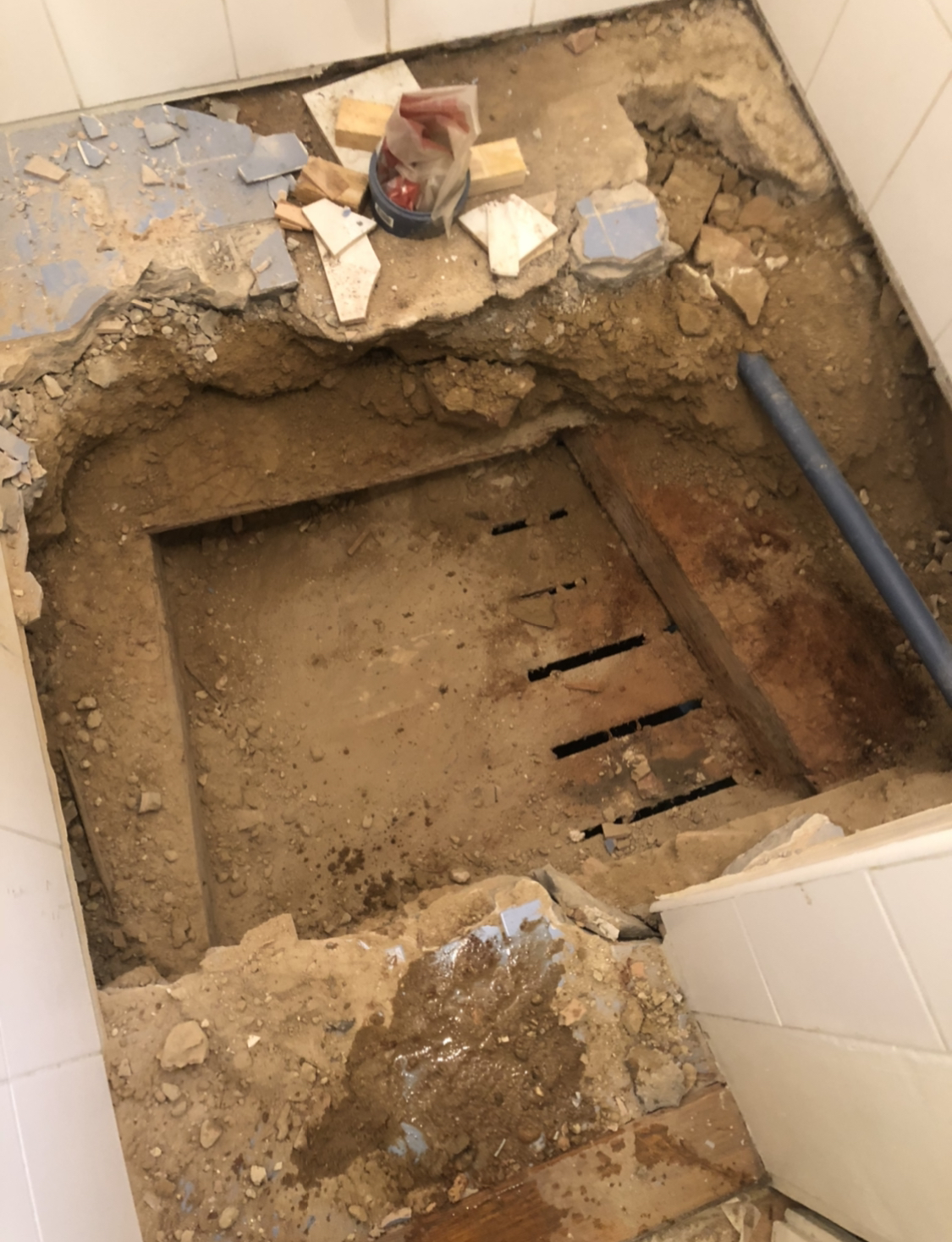

  13. #13 HilfeBauFragen, 16.09.2021
    HilfeBauFragen
    HilfeBauFragen
    12.05.2019
    14
    Ich verstehe nicht was meine Ausbildung mit dem Ganzen hier zu tun hat? Was stimmt mit meiner Wortwahl nicht? Ich wollte nur ein Empfehlung haben. Wenn du mir nicht helfen willst, dann lass es doch einfach…
  14. #14 HilfeBauFragen, 16.09.2021
    HilfeBauFragen
    HilfeBauFragen
    12.05.2019
    14
    Ja, so war es im WC. Anbei ist ein Foto von dem damaligen Aufbruch im WC.

    Wie genau ist denn jetzt der Plan? Der Bodenbelag kommt doch eh raus oder hab ich das falsch verstanden? Dann könntest du ja auch den kompletten Boden abdichten und ein fertiges Duschboard mit Dichtbahn verwenden. Zunächst sollte man aber erst eine Bestandsaufnahme machen indem man den aktuellen Bodenaufbau ermittelt.
  18. #18 HilfeBauFragen, 16.09.2021
    HilfeBauFragen
    HilfeBauFragen
    12.05.2019
    14
    Der Laminat der drauf ist soll raus. Der Fischgrätparkett der darunter liegt soll bleiben. Auf den Fischgrätparkett soll ein Vinylboden. Nur auf dem im Foto Blau markierten Bereich soll ein Estrich verlegt werden bzw. die Dusche hinkommen. Aufbau sollte wie im WC sein. Unter dem Fischgrätparkett ist sicherlich Lattung - Schüttung (15-20cm) - Lattung - Holztram - Lattung/Putz (Nachbar).
