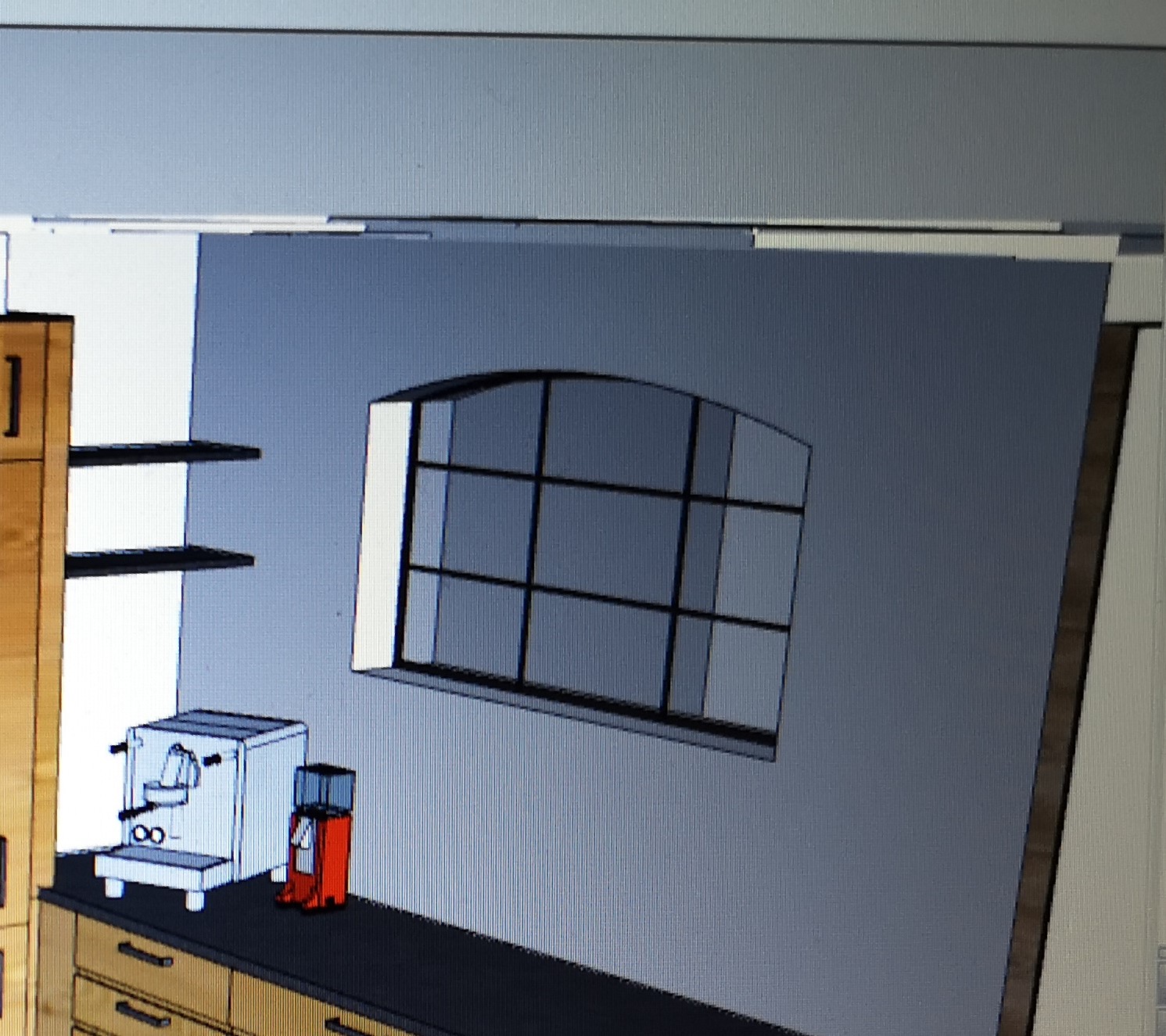

    Hallo zusammen.
    Im Zuge der Renovierung meines Elternhauses (ein ehemaliges Bauernhaus) wollen wir zwischen Küche und Gang ein schmiedeeisernes Fenster (im Stil eines alten Stallfensters) einbauen.
    Da sich auf den einschlägigen Seiten im Internet kein passendes Fenster (alle zu klein) finden lies, wollte ich beim heimischen Kunstschmied eines anfragen.
    Allerdings stellt sich mir (als Laien) die Frage, wie der Rahmen des Fensters auszusehen hat, damit man diesen auch einbauen kann.
    Meine bisherige Idee war, den Rahmen (L-Profil) einfach mit Schrauben ins Mauerwerk zu verschrauben. Aber wie krieg ich hier eine einigermaßene Abdichtung hin?
    Hierzu muss es doch sicherlich Erfahrungen geben, wie man das macht.
    Danke schon im Voraus für eure Hilfe!
    Johannes

    Warum besonders abdichten?
    Rahmen einfach in die Öffnung stellen und beidseitig einputzen.
    Ggf seitlich Laschen anschweißen zum Einmauern in Fugen.
    Wenn’s ganz dicht sein soll mit Acryl oder Silikon abdichten,
    was aber bei einem innenliegendem, einfachverglastem Fenster kaum nötig ist.
