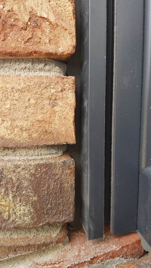

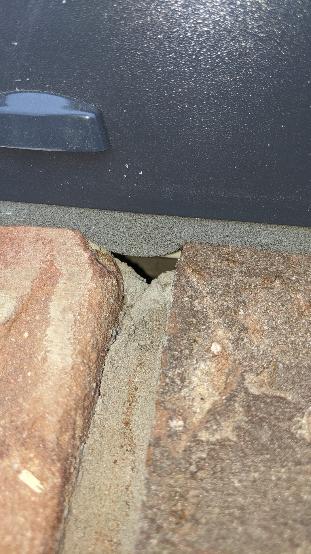

    Hallo, bei meinem Nachbarn wurden Gestern die Fenster eingebaut. Die Klinkerfensterbank wurde bereits vorab erstellt. Sollte es nicht so sein, dass die Klinker unter das Fensterbank Anschluss Profil geschoben werden? Hier wurde ausschließlich ein Multifunktionsdichtband verwendet. Zwischen der Klinker Fensterbank Rollschicht und Fenster ist eine Lücke von 10mm, dass mit Kombriband aufgefüllt wurde. Das ist bei anderen Fenster viel extremer als auf dem Bild. Das kann doch so nicht korrekt sein oder? Bei den Rolladenschienen ist es so, dass das Kompriband nur bis zur Hälfte der Schiene geht. Von Innen ist derzeit gar keine Abdichtung erfolgt. Also kein Dichtband etc. Das kommt dann eventuell noch, so meine Vermutung

    Ich frage mich, wie man eine wannenförmige Abdichtung unter der Rollschicht herstellt und am Fensterbankanschlussprofil anschließt, wenn erst die Rollschicht gemauert wurde und dann die Fenster eingebaut wurden. Da stimmt doch was nicht!

    Es gibt keine Wanne, die gegen das Fenster geklebt ist. Man kann durch die Fugen nach Innen gucken in den Raum

    Das ist mächtiger Baupfusch...

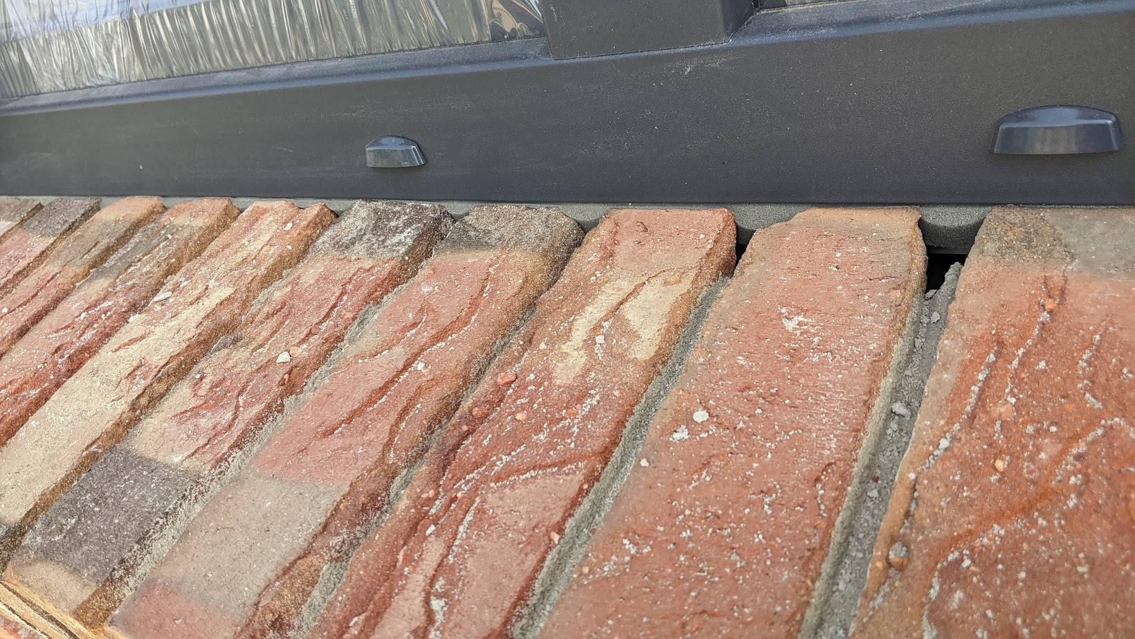

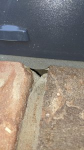

    Hier noch ein anderes Fenster

    Ist das denn eine anerkannte Regel der Technik, dass die Folie der Fensterbank an das Abschlussprofil geklebt wird? Darf ein Klinker vor der Fensterbank enden und an dieser Stelle Kompriband sein?

    Ja. Frag die Handwerker doch mal, wie die Abdichtung der Fenster erfolgen soll. Und setz deinen baubegleitenden Sachverständigen drauf an!

    Wenn das Kompriband unten die einzige Abdichtung sein sollte, dann hat das Fenster unten keine Abdichtung nach außen.

    Nein unter der Fensterbank ist ne Folie, die ist aber nicht vorne am Fensterbank Abschlussprofil angeschlossen, sonder liegt scheinbar durchgehend flach. Man kann ja unter dem Rahmen durch die Fugen von Aussen nach Innen gucken

    Ja. Da eine Rollschicht nicht hinreichend regendicht ist, muss eine Wannenförmige Abdichtung drunter, di9ese hätte vom Mauerer eingebracht werden müssen - nach dem Fenstereinbau !!!

    Also kann es gar nicht fachgerecht sein, wenn die Fensterbank vor Einbau der Fenster eingebaut bzw.gemauwert wurde?

    Stimmt!
    Es wurde zwar oft so gemacht, aber das heißt nicht, dass es fachgerecht ist!

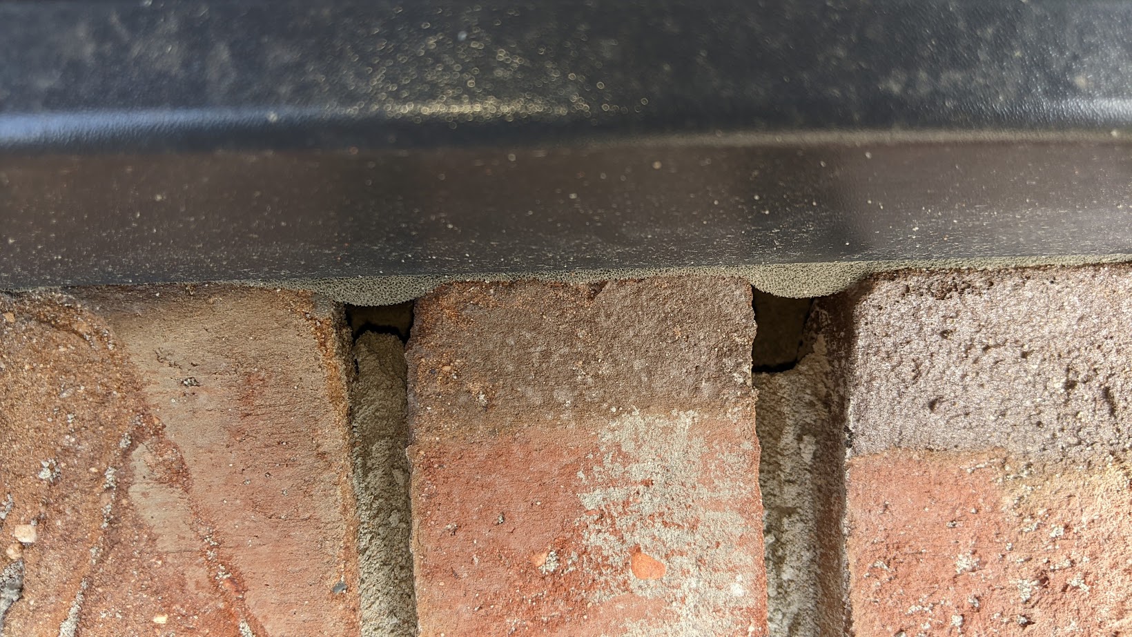

    Hier noch ein Foto, auf dem man sieht, dass die Klinker teils vor dem Fenster enden. heute wurde gefugt, die Fugen wurden gegen das Kompriband gearbeitet. Von der Abdichtung ist es so: Unter der Fensterbank ist eine Folie, die Flach durchgehen verklebt ist. Von innen ist dann noch eine Folie, die von Innen gegen das Anschlussprofil geklebt und scheinbar auf die andere Folie drauf geklebt wurde.

    Das Foto fehlt...

    Die Fugen enden jetzt vor dem Kompriband
