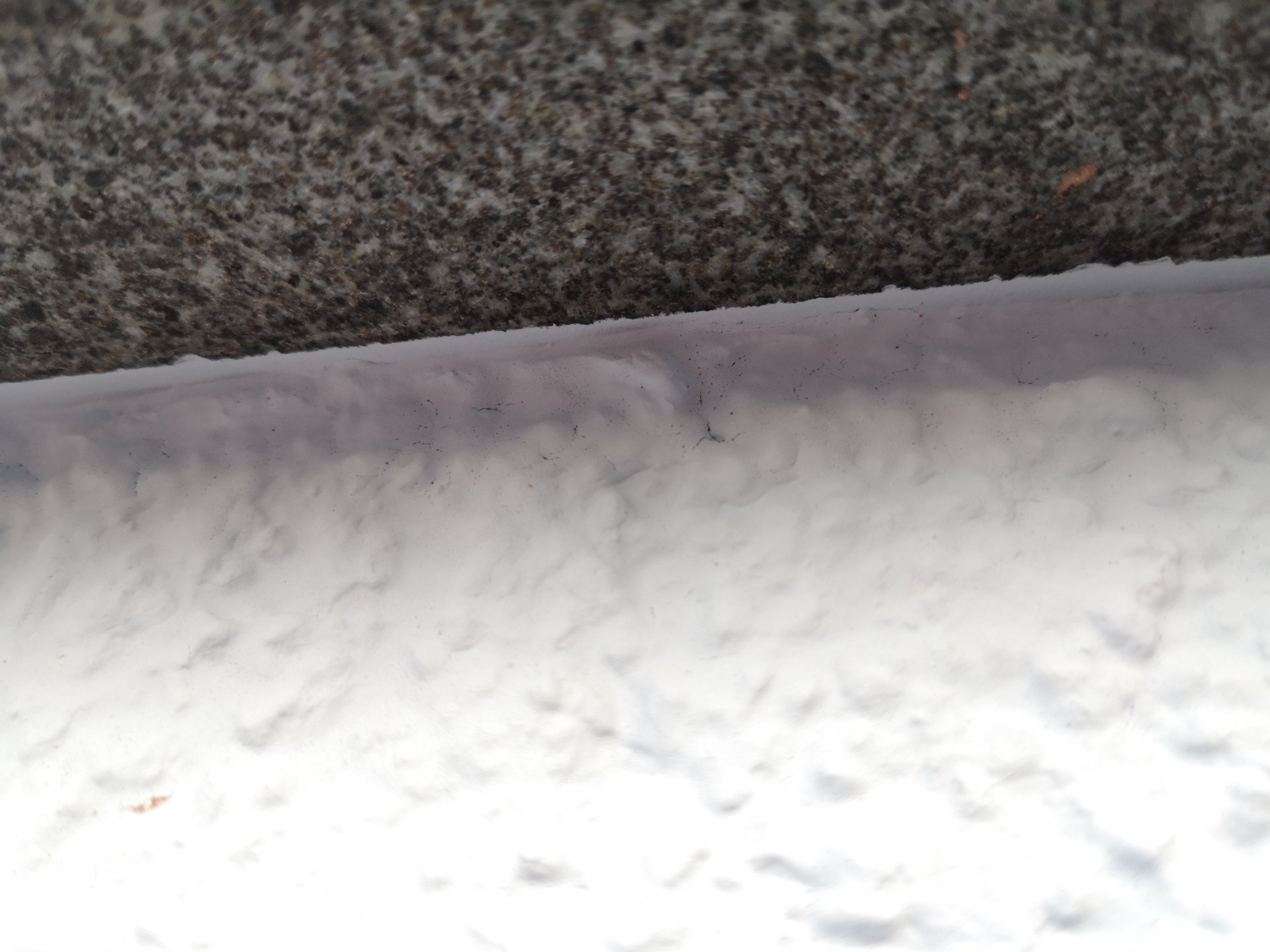

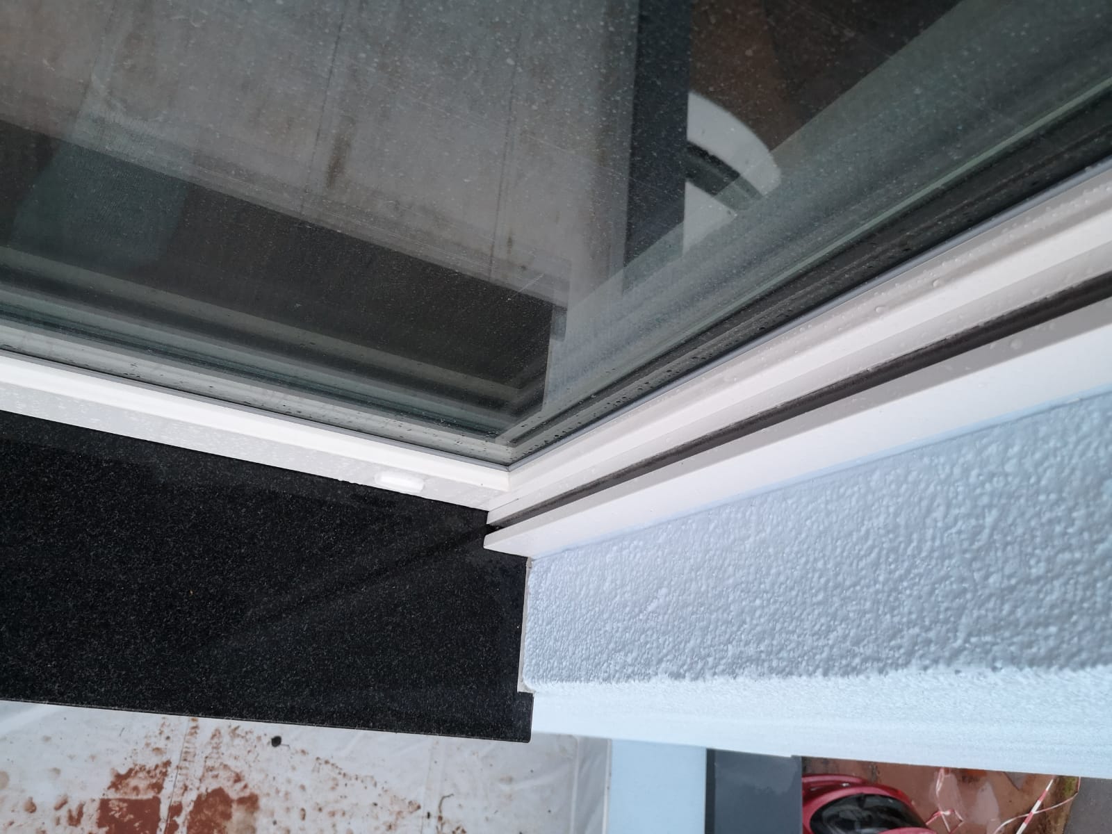

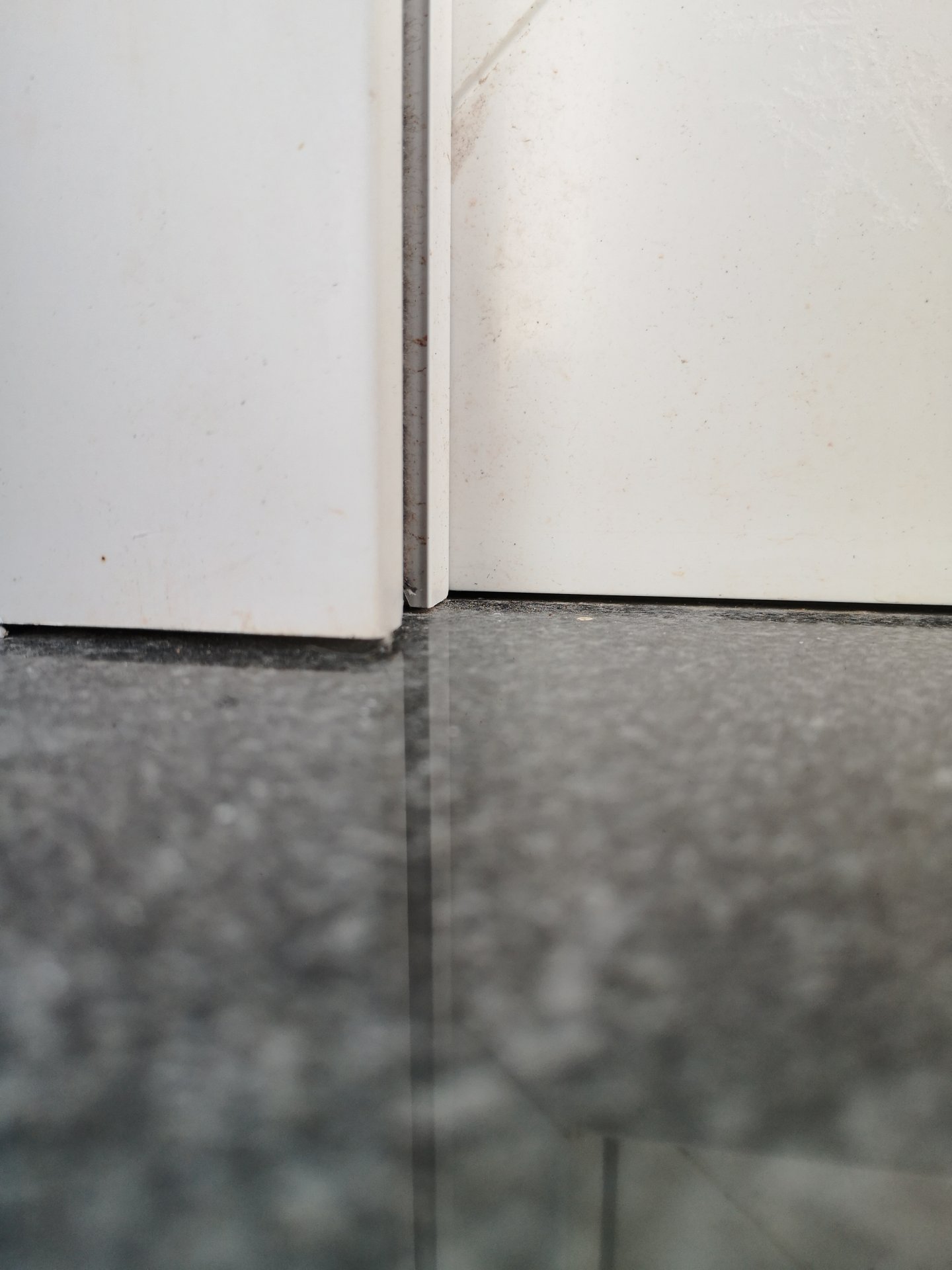

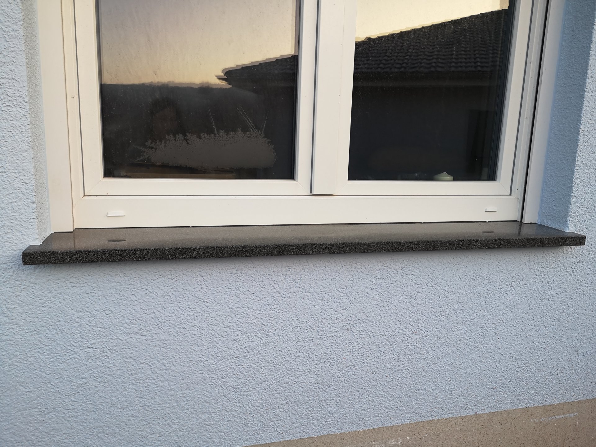

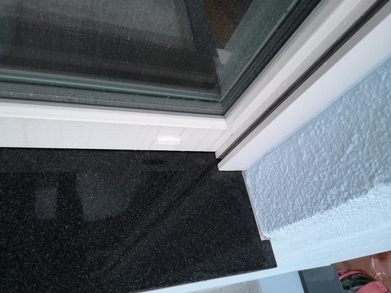

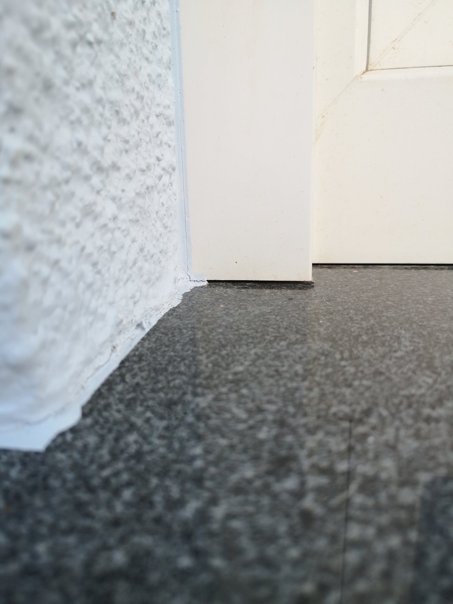

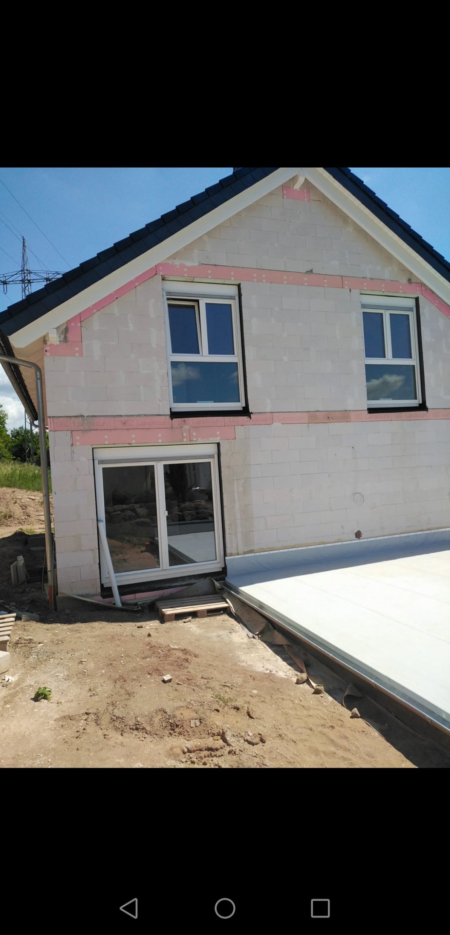

    Guten Morgen,
    bei uns läuft Wasser die Fassade runter und hinterlässt bereits nach 3 Monaten bereits einen Dreckstreifen.
    Kann mir Jemand sagen, ob bei der Fensterbank offensichtliche Fehler zu sehen sind?
    Wir sind leider im Streit mit dem GU. Egal welcher offensichtlicher Mangel ist für den GU kein Mangel.
    Vielen Dank!

  3. #3 klappradl, 14.02.2023
    klappradl
    klappradl
    10.02.2021
    2.050
    879
    Abfallentsorgung
    Düsseldorf
    Gefälle scheint nicht da zu sein oder sehr gering.
    Ob die Abdichtung richtig ist, kann man nicht sehen.
    Wo ist denn der Dreckstreifen? Den sehe ich auch nicht.

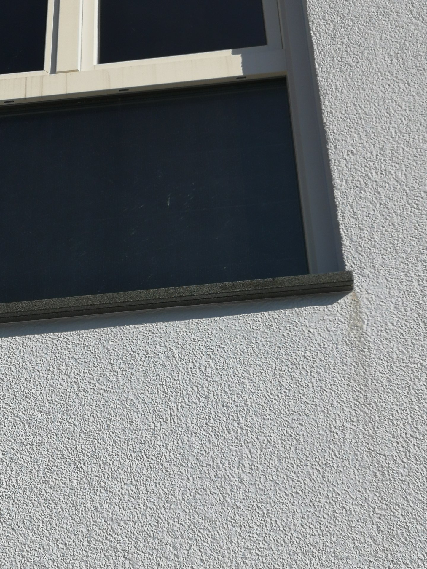

  5. #5 roteMango, 14.02.2023
    roteMango
    roteMango
    13.05.2020
    51

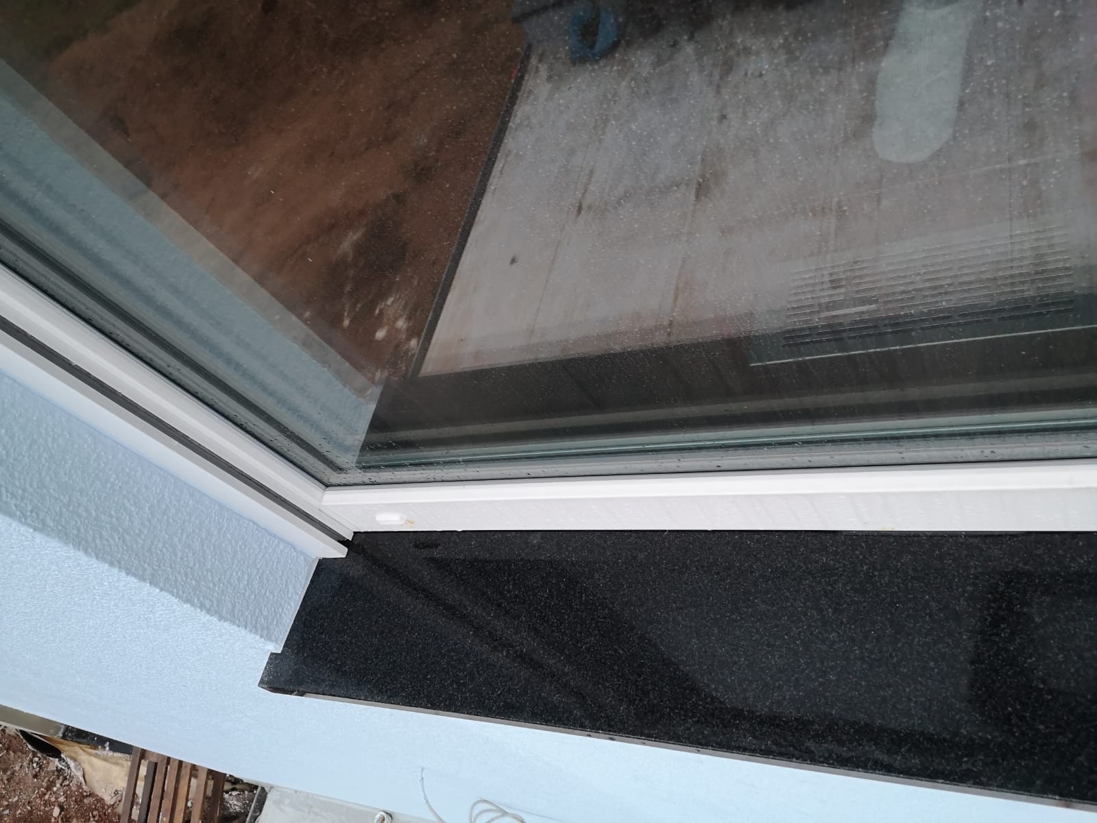

    Das ist okay? Wozu gibt es dann diese Ablaufrinnen an der Unterseite?
    Hier ein Bild vom Streifen:
  6. #6 VollNormal, 14.02.2023
    VollNormal
    VollNormal
    20.11.2021
    3.725
    2.409
    Bochum

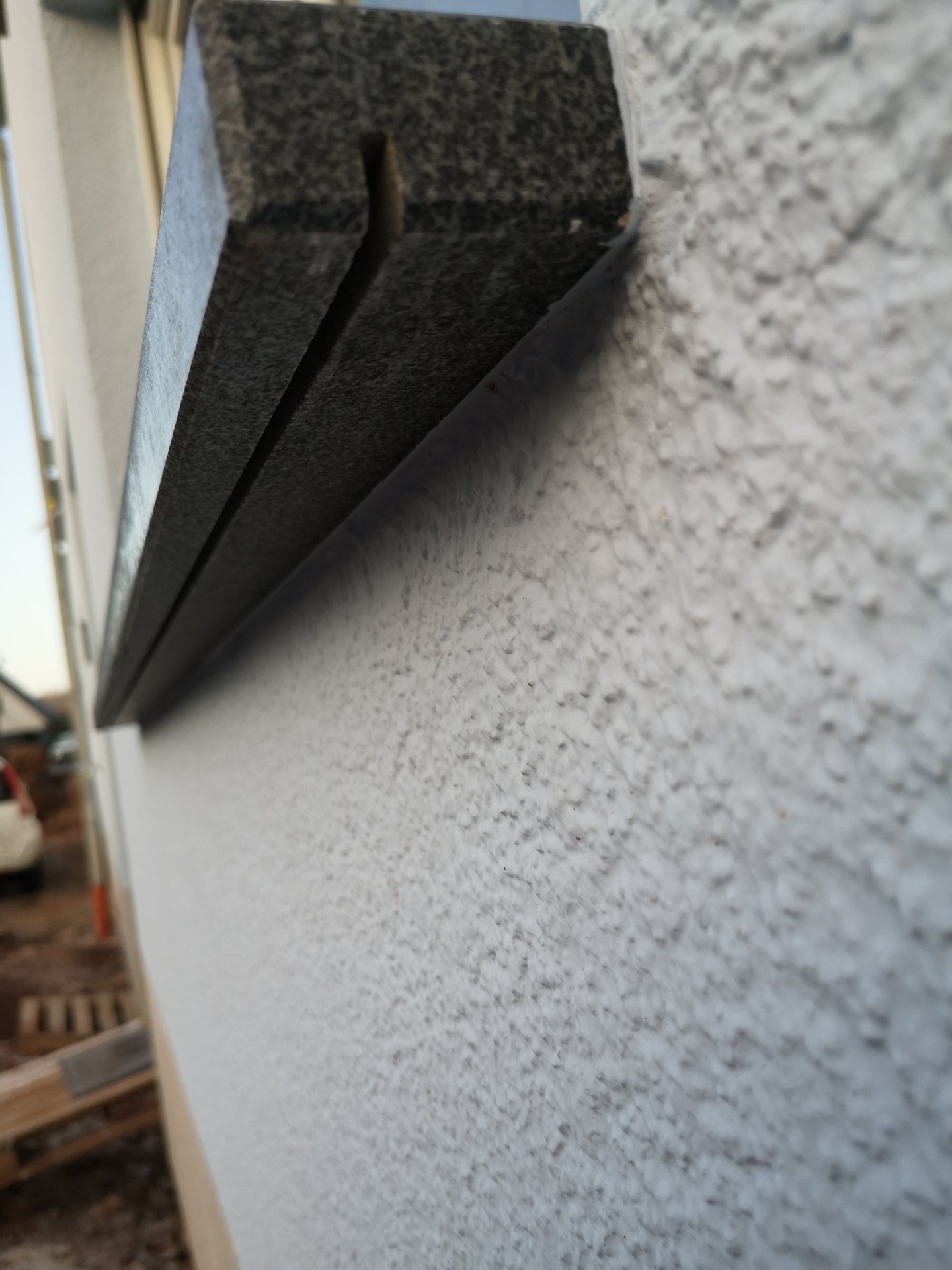

    Das ist keine Ablaufrinne sondern eine Tropfkante. Die sorgt dafür, dass Wasser, welches von der Oberseite der Platte über die (lange) Kante läuft, nicht an der Unterseite bis zur Wand gelangt sondern vorher abtropft.

    Oh, Oh, das sieht ja gar nicht gut aus !
    Das ist aber keine mangelhafte Bau - Leistung. Ihr müsst eure Fenster regelmäßig putzen und dabei auch immer eure Fensterbänke gründlich mit abwischen. Dann gibt es diesen Schmutz an der Fassade nicht. Sonst wie vor........

  9. #9 klappradl, 15.02.2023
    klappradl
    klappradl
    10.02.2021
    2.050
    879
    Abfallentsorgung
    Düsseldorf
    Wenn die Fensterbank mit mehr Gefälle eingebaut worden wäre, würde das Wasser mehr über die vordere Kante laufen. Vielleicht mal nachmessen, wenn ihr das eurem GU anlasten wollt.
    Eine Blechfensterbank hätte dieses Problem wegen der seitlichen Begrenzung nicht gehabt.

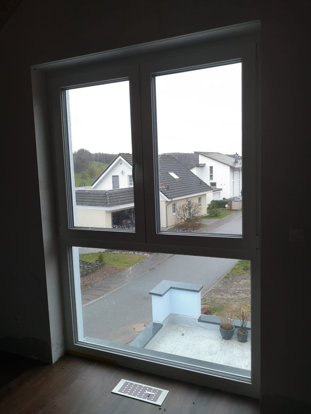

  10. #10 roteMango, 10.03.2023
    roteMango
    roteMango
    13.05.2020
    51

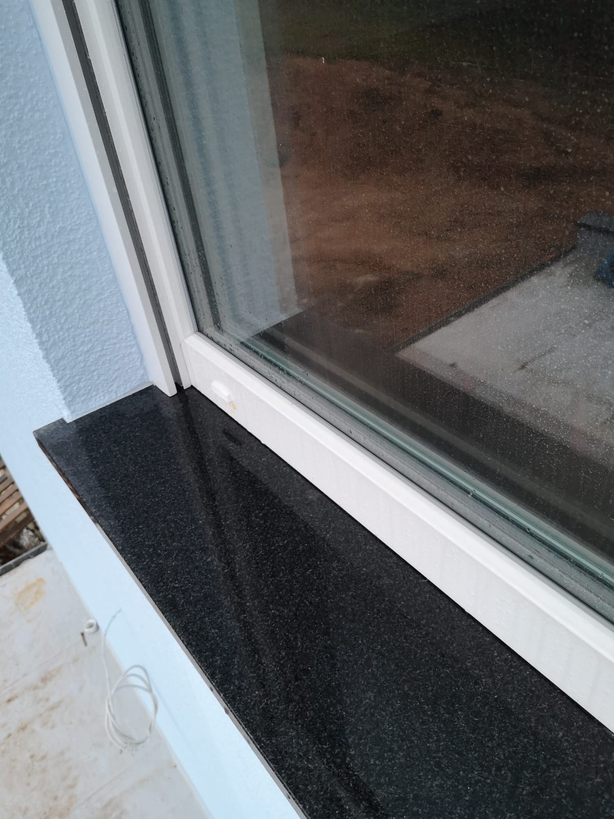

    Das Haus ist nicht weiß, sondern hat einen hellen blau-grau Ton. Die Handykamera korrigiert das aber irgendwie immer weg.
    Generell wollte ich das Thema aber nochmal ansprechen. GU war der Ansicht, dass es sich nicht um einen Mangel handelt und dass sie für die Übergabe die Fassade an der Stelle reinigen.

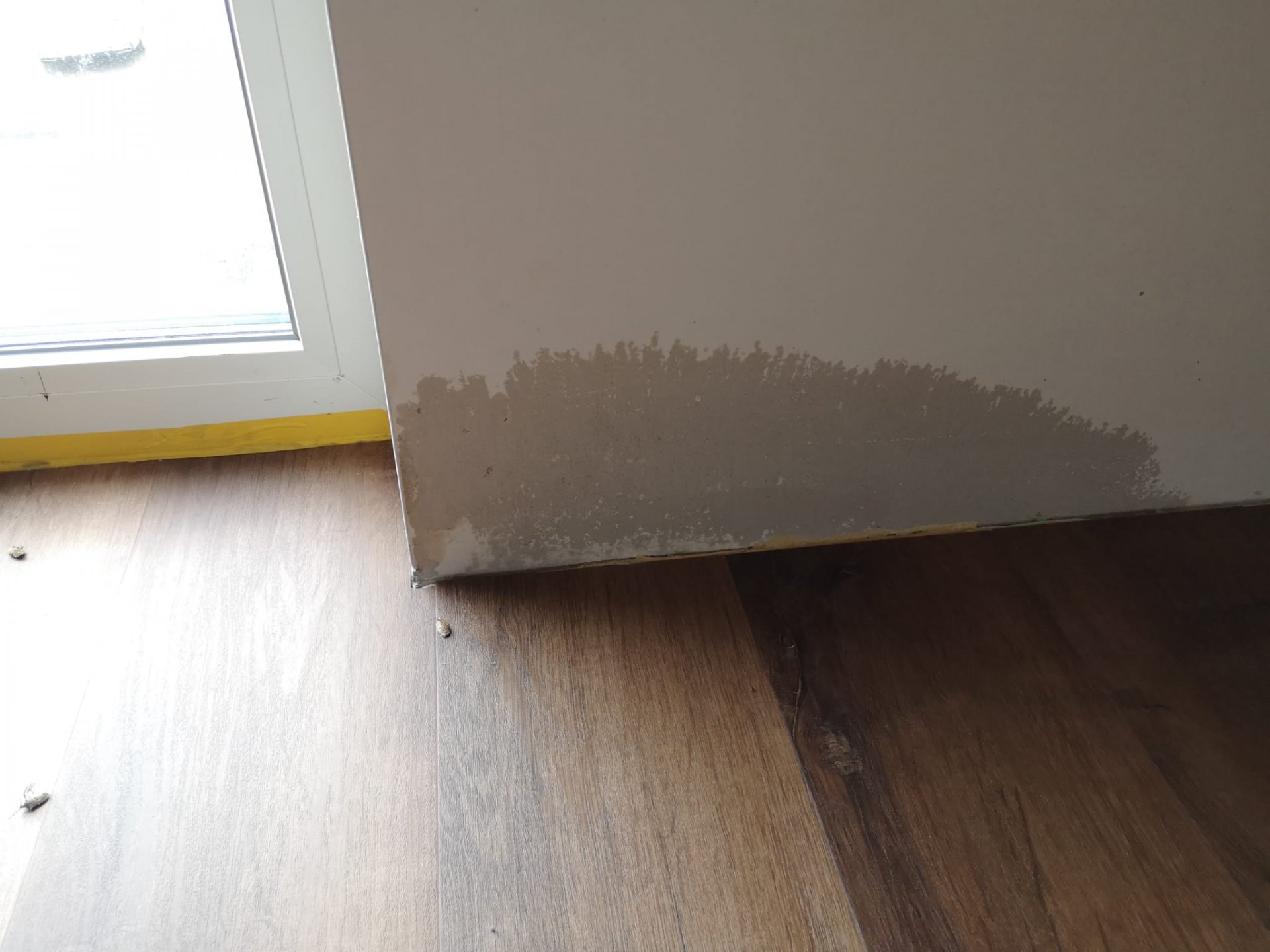

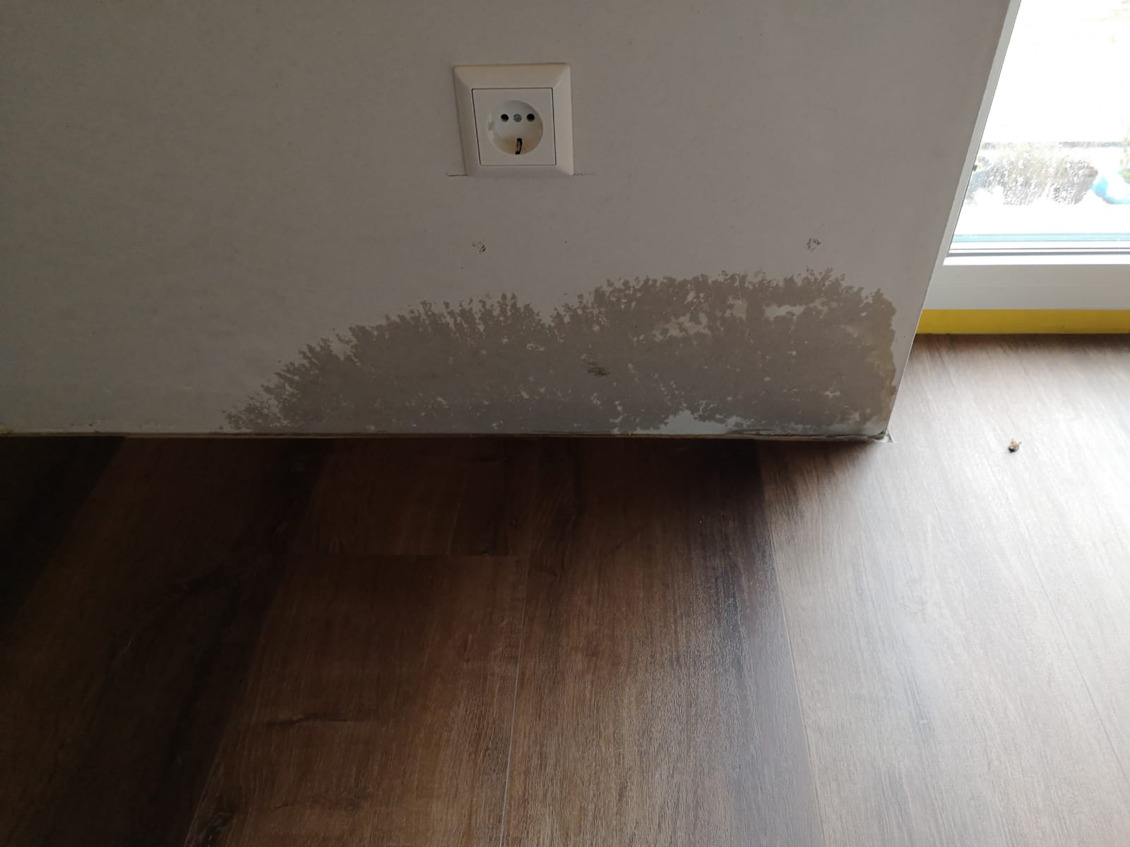

    Wie es sich jetzt aber rausgestellt hat, sollte mein ungutes Gefühl recht behalten. Heute Mittag haben wir festgestellt, dass es im unteren Bereich ums Fenster nass ist.
  11. #11 thomenec, 10.03.2023
    thomenec
    thomenec
    08.02.2017
    378
    194
    Ing.
    Hallo RoteMango,

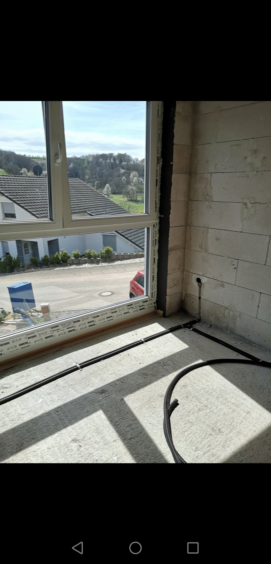

    das sieht aber nicht gut aus ... es handelt sich hier um ein bodentiefes Fenster / eine Tür, richtig ?
    Wie sieht die Abdichtung von Aussen aus, kannst Du Fotos davon machen ? Kann ausgeschlossen werden, dass das Wasser über die Schwelle geflossen ist ?
    Vinyl oder Echtholzfussboden ?

    Das hat nichts mit deinen Schmutzfahnen an den Fensterbänken zutun. Hier liegt ein Abdichtungproblem vor.
    Bitte manch mal noch zwei Fotos von aussen.
    Ist das eine Balkon- oder Terrassentür ?
  13. #13 roteMango, 10.03.2023
    roteMango
    roteMango
    13.05.2020
    51
    Es ist ein bodentiefes Fenster im OG mit feststehender Brüstung. Ich versuche Bilder zu machen, jetzt ist es schon recht dunkel und man kommt schlecht dran. Es geht um das gleiche Fenster wie im Ausgangspost. Hatte damals auch ein Bild von außen hinzugefügt.
    Es ist verklebter Vinyl.
    Was meinst du mit über die Schwelle geflossen? Also durchs offene Fenster? Nein. Das Fenster war nicht auf. Der Raum wird noch nicht wirklich genutzt und wir haben eine Lüftungsanlage. Lüften da drin quasi auch nicht regelmäßig. Das kommt definitiv von außen, sei denn es käme durch die Fußbodenheizung..

    Das es eine Tür im OG ist, war mir nicht klar. Hätte auch im EG draussen angestautes Wasser sein können, was hereinsickert.

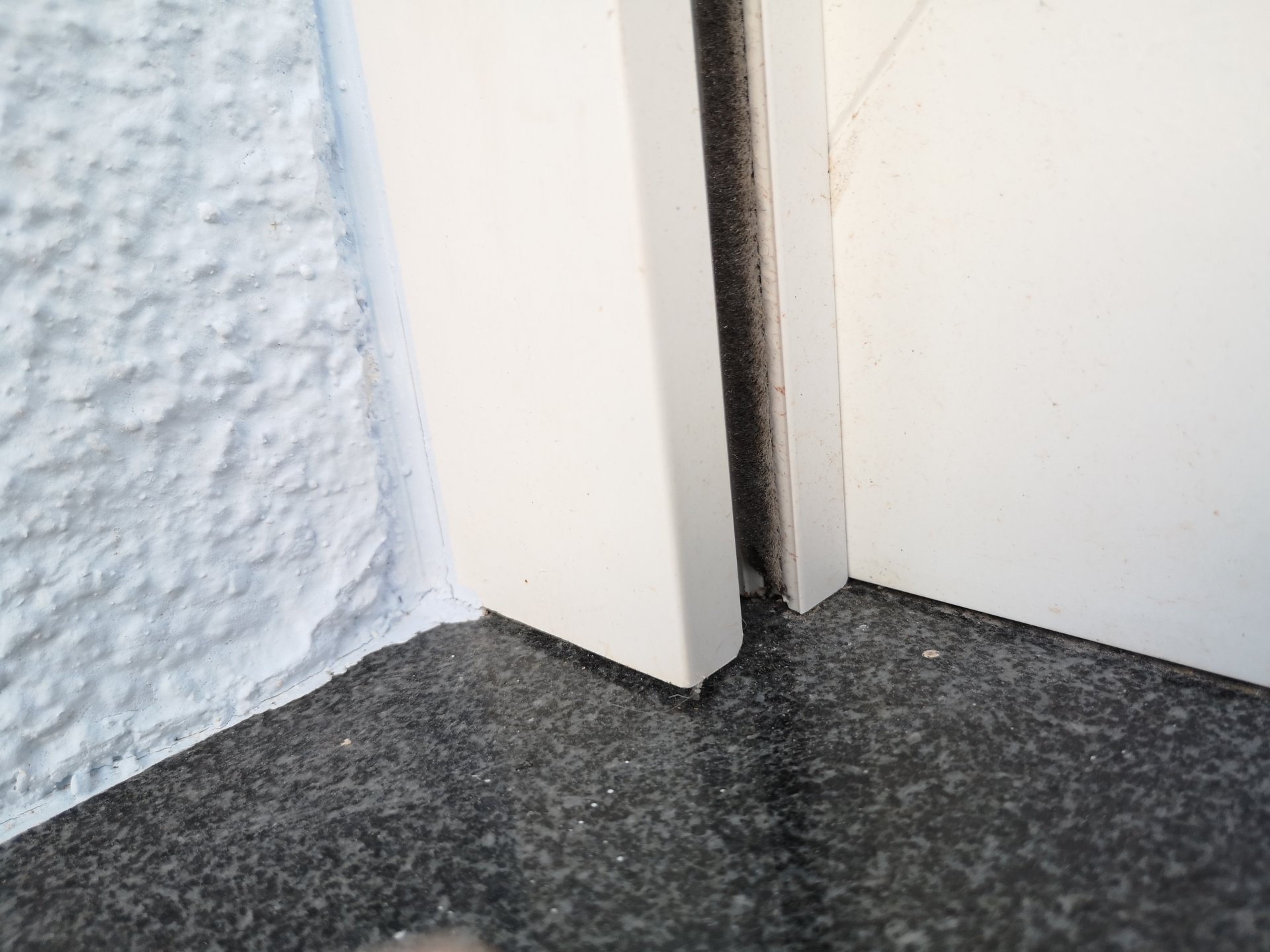

    Ich weiss nicht, ob eine Silikonnaht zwischen Fensterrahmen und Fensterbank als Regelabdichtung vorgesehen ist, da kennt sich aber bestimmt jemand Anderes mit aus.
    Gut, das es frühzeitig und vor Abnahme entdeckt wurde. Der Fensterbauer muss noch einmal ran, der Maler sicher auch. Dem Vinyl wird es möglicherweise nichts ausmachen, mit Laminat oder Parkett würde es eventuell anders aussehen.
  16. #16 roteMango, 11.03.2023
    roteMango
    roteMango
    13.05.2020
    51
    Verputzer war da. Zitat: wegen dem schlechten Wetter haben wir die Abdichtung weggelassen (beim setzen der Fensterbänke) und dann vergessen ein paar Tage später mit Silikon abzudichten.
    Er will jetzt am Samstag kommen und silikon zwischen Fenster und Fensterbank schmieren.

    Fenster von aussen vermutlich nicht schlagregendicht.
    Aussenfensterbank nicht schlagregendicht.
    Und er will es jetzt mit Silikon richten.
    Wie lange soll das halten ?
    Was wird hinter den Schienen der Rolläden ?

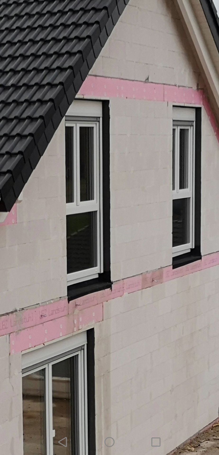

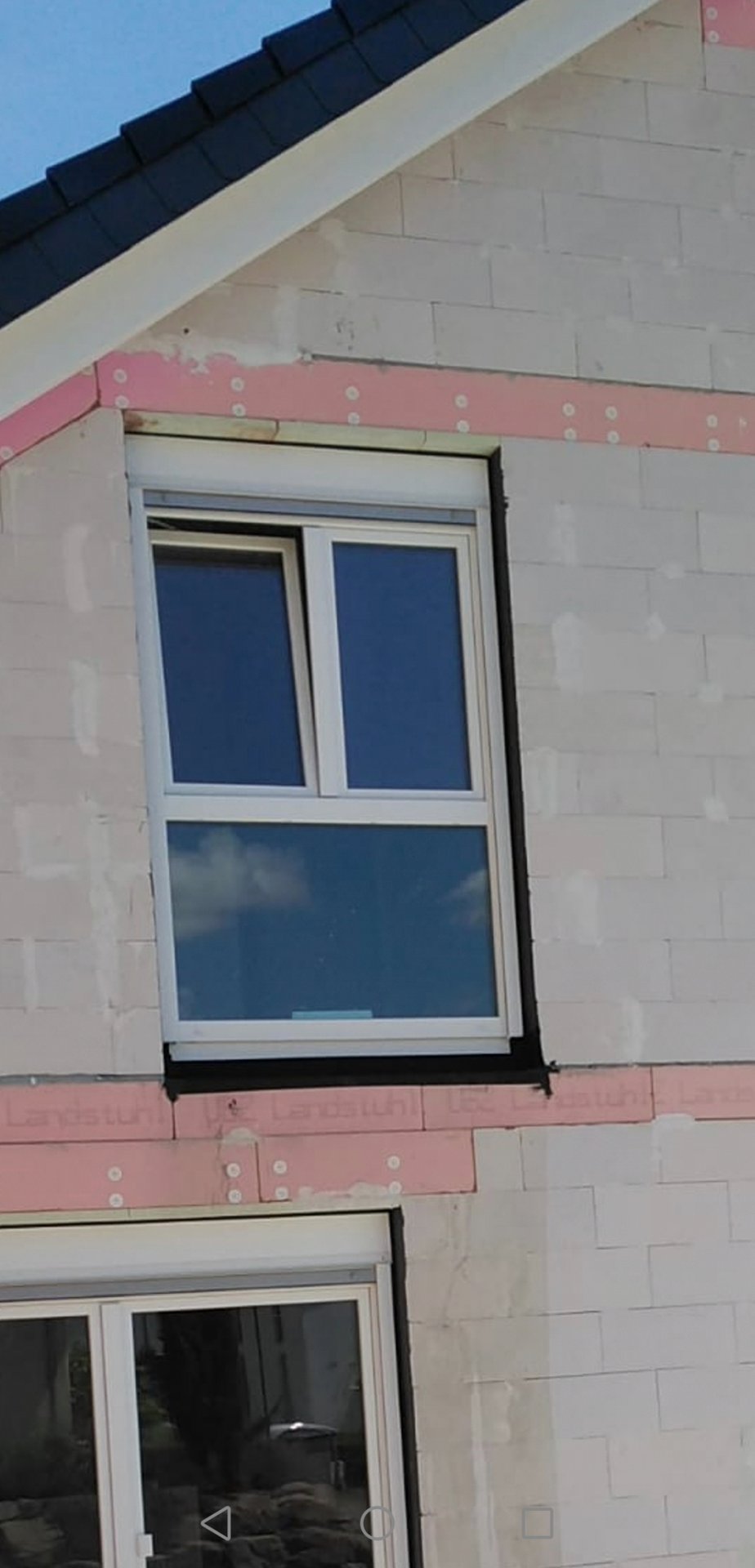

  18. #18 Fabian Weber, 11.03.2023
    15.114
    5.846

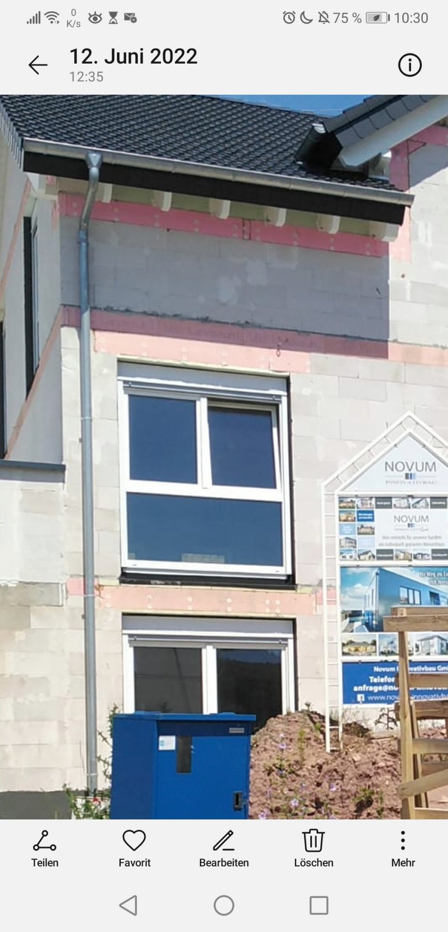

    Silikon ist keine Abdichtung. Das hat auch mit der Abdichtung der Fensterbänke nichts zu tun, hier geht’s um die Abdichtung des Fensters an den Rohbau.
    Hast Du Fotos vom Einbau der Fenster bevor gedämmt wurde?
  19. #19 roteMango, 12.03.2023
    roteMango
    roteMango
    13.05.2020
    51

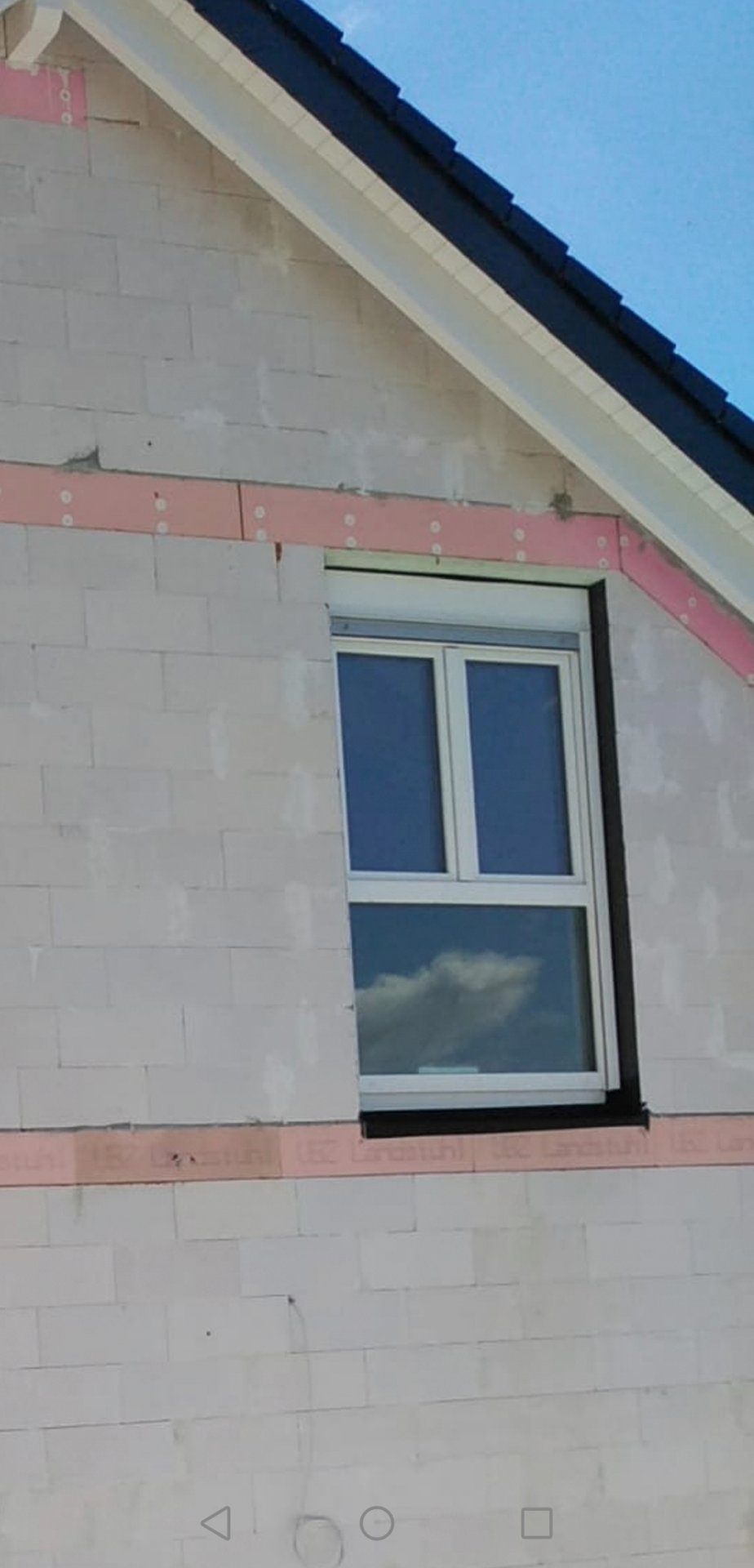

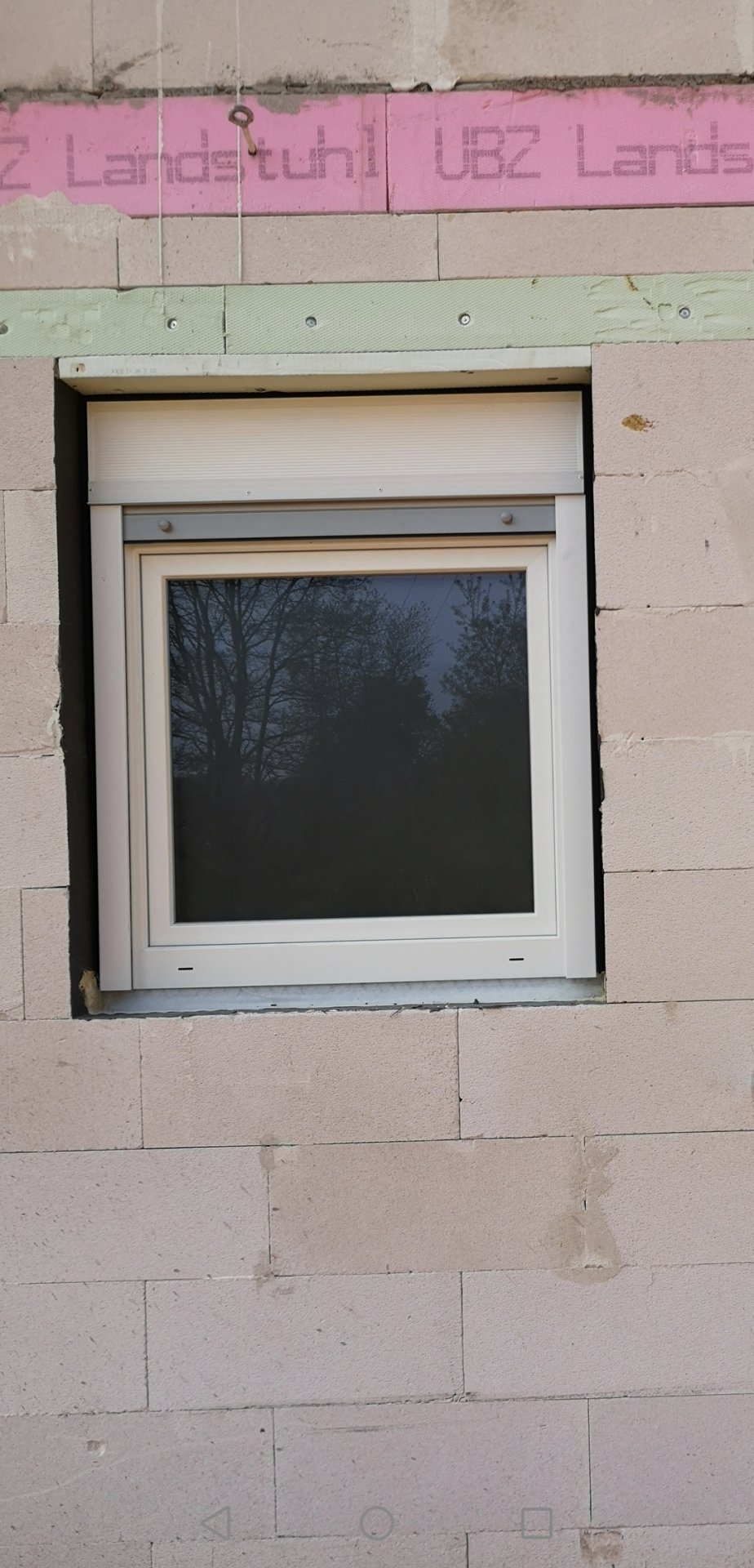

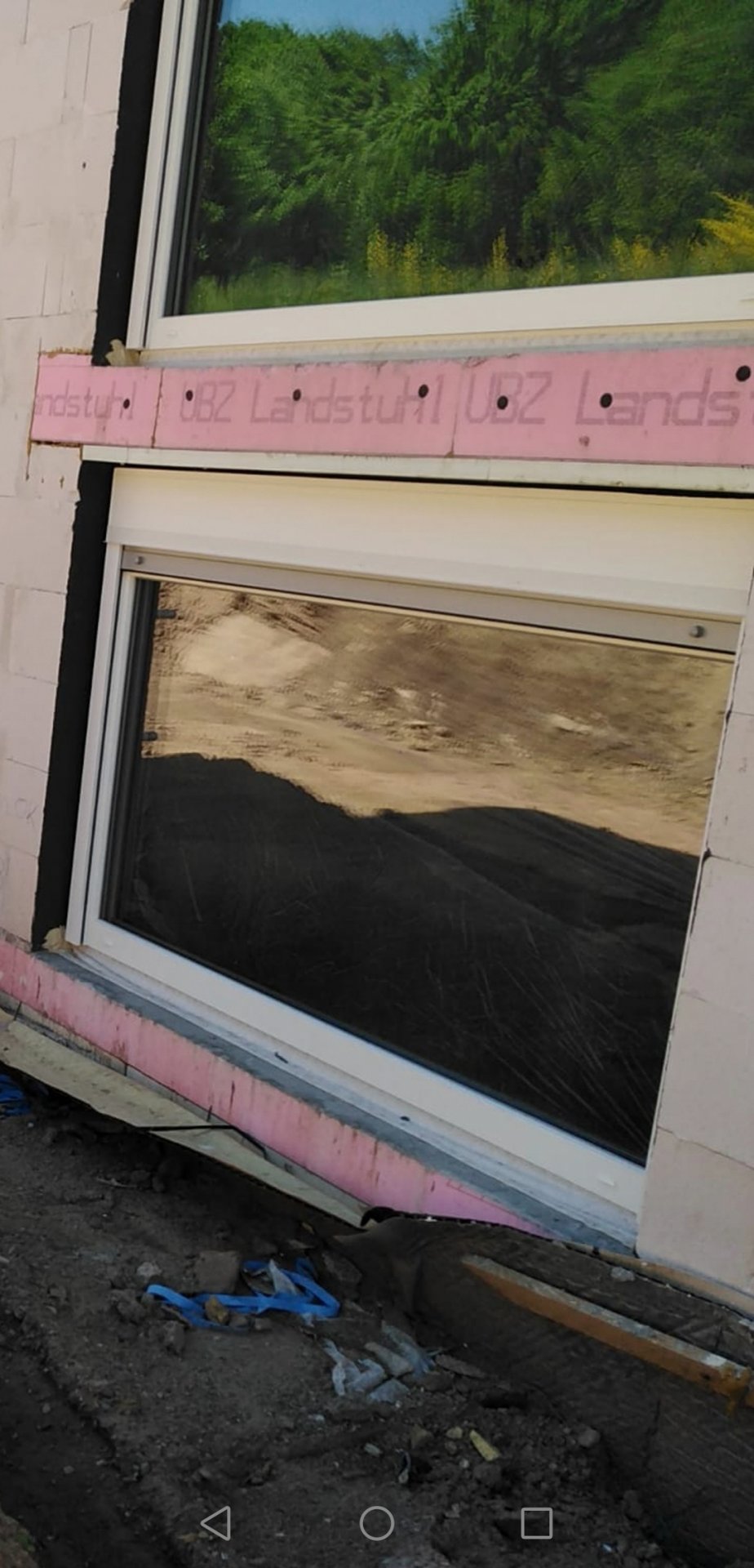

    Ich habe leider bisher kein Bild von nahem finden können. Angeblich sind alle Fenster gleich eingebaut, abgedichtet und die Fensterbänke gleich montiert worden. Wobei ich auf den Bildern unterschiede sehe. Diese schwarze Paste (Bitumen?) fehlt bei den Fenstern im Treppenaufgang.
    Ja es ist die Wetterseite nass. Die Bilder sind jetzt von allen möglichen Fenstern. Vom betroffenen habe ich leider kein näheres, weil im OG und so schlecht zugänglich.
  20. #20 Fabian Weber, 12.03.2023
    15.114
    5.846
    Es fehlt halt die Abdichtung von Fenster zu Bitumendickbeschichtung, warum man da überhaupt eine Bitumendickbeschichtung vor dem Einbau der Fenster gemacht hat erschließt sich mir nicht.
