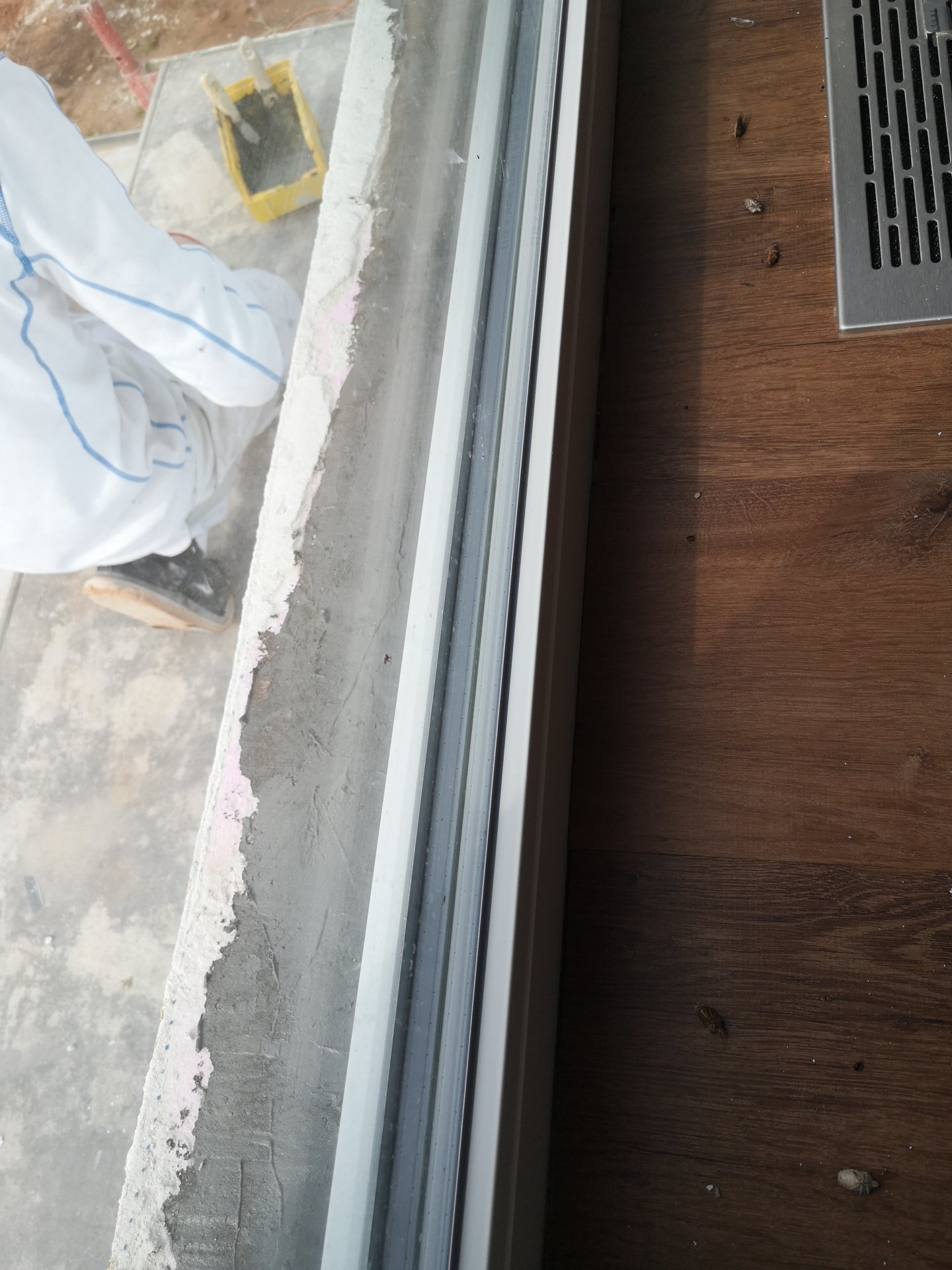

    Hallo
    Könnte aussen aber auch ein schwarzes Fenstband (EPDM - Würth) plus Kleber sein ? Auf dem Foto kann ich das nicht erkennen ....
    Leider ist auf Bild 3 innen das schwarze Etwas auch zu sehen.....

    @Tilo ist 100% KMB

    Zu deinem eigentlichen Problem. Bei meinen Fenstern ist an der Oberseite an der Laibung noch einmal eine Nut, damit das Wasser nicht nach rechts und links weg kann.
    Bezüglichd der Abdichtung kann ich als Laie nichts konkretes sagen. Aber wenn es undicht ist, ist es auf alle Fälle ein Mangel. Hier hilft allerdings auch kein Silikon. Denn das "Silikon" dient hier nur der optischen Verschönerung, hat aber keine dichtenden Funktion. Die Dichtheitsebene befindet sicht quasi nicht sichtbar hinter dem Putz.
    Der worst-case: Die Abdichtung (Fenster und/oder Fensterbank) wurde falsch gemacht - sonst wäre es drinnnen nicht nass. Fenster an sich werden nach RAL abgedichtet - musst du mal googlen. Entweder mit Kompriband oder mit passenden Schaum und dann innen ein "Klebeand" und außen die Anputzleiste damit es Schlagregendicht wird..
    Tja, da die Abdichtung unter dem Putz ist, bekommt man das ohne den Putz noch einmal zu öffnen nicht mehr sauber abgedichtet. Das macht Arbeit und kostet Geld - aktuell nach für deinen Vertragspartner (AN), da er den Mangel beheben muss. Das solltest du nicht auf die leichte Schulter nehmen und dich NICHT mit Silikon abspeisen lassen. Sprich, schriftliche Mangelanzeige und solange den doppelten Betrag der Mangelbeseitigung einbehalten bis der Mangel behoben ist. Ich vermute, du hast hier Abschlagszahlungen. Davon solltest du den Betrag gleich einbehalten. Die Höhe des Betrages sagt dir dein Baussachverständiger.
    Bei deiner Mangelanzeige hast du es vor der Abnahme noch leicht. Das es nass ist, ist es ein Mangel und du behauptest einfach, der Einbau wäre falsch. Deine Vertragspartner muss dir dann beweisen, dass der Einbau richtig ist. Also mit Fotos, falls du keine hast.

    Vielen Dank für die ausführlichen Antworten. Ja es ist wohl jedes Fenster falsch abgedichtet. Zumindest wenn ich dem glaube, was der Verputzer sagte. Dessen Aussage nach liegt es nämlich daran, dass sie wegen des schlechten Wetters keine Abdichtung gemacht haben. Also macht alles irgendwie keinen Sinn.

    GU sagt, dass es nur daran liegt, dass die fensterbank nicht ausreichend Gefälle hat. Und es sei untendrunter abgedichtet.
    Trotzdem haben sie dann nachdem sie die fensterbank rausgesägt haben, unter die fensterbank auf die dämmung bitumen geschmiert.
    Angeblich so korrekt.
    Wir haben keine Ahnung. Werden nun Gutachter holen müssen.
    Wir haben keine Ahnung. Werden nun Gutachter holen müssen.[/QUOTE]
    Hallo Mango
    Auf dem Foto, das ist aber kein Bitumen.
    Wie ich dir schon geschrieben habe, wird ein Sachverständiger wohl dir helfen müssen, damit du da fachlich und rechtlich eine Unterstützung hast.

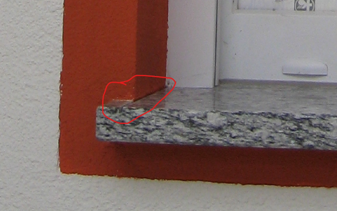

    Hi, wie ist die zweite wasserführende Ebene unterhalb des FB ausgeführt?
