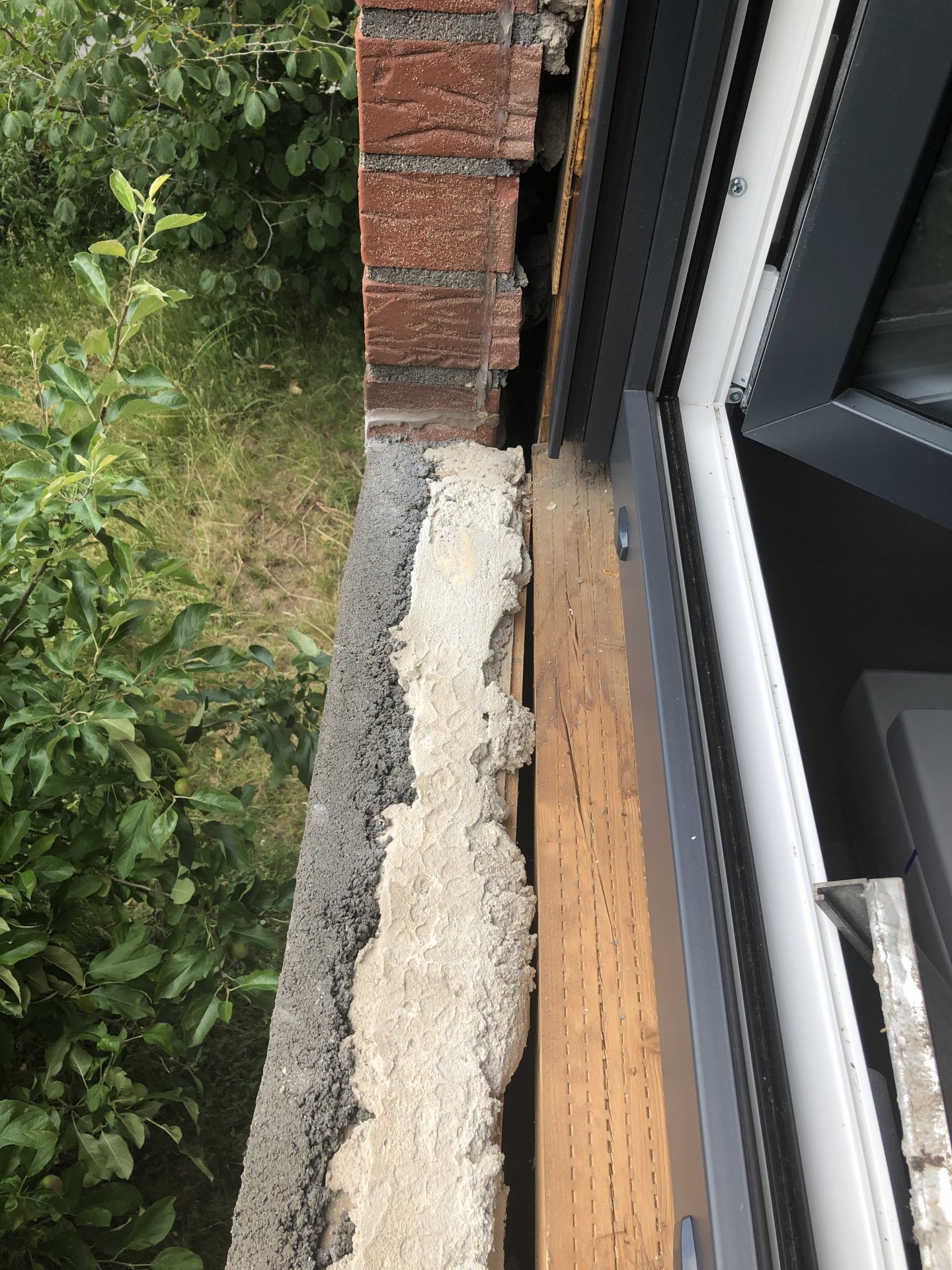

    ich will bei uns im Haus (Fertighaus, verklinkert) die Fensterbänke austauschen nachdem wir neue Fenster bekommen haben. Ich möchte gerne Fensterbänke aus Granit verbauen. Im Internet finde ich verschiedene Beiträge bezüglich Einbau/Abdichtung, die aber teilweise bisschen widersprüchlich sind. Daher würde ich gerne mal eure Meinung einholen, wie man die Fensterbänke richtig einbaut.
    Bei manchen Seiten steht was von Montageschaum, bei anderen wiederum was von Mörtelbett. Was meint ihr? Danke.

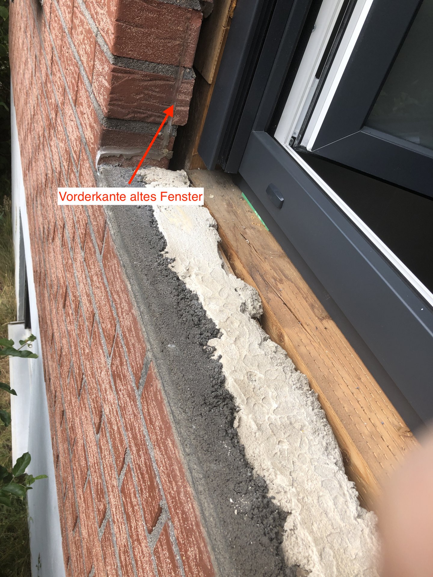

    Warum sitzt denn das neue Fenster weiter innen?

    Tut es nicht, das sitzt in etwa so wie das vorherige Fenster auch. Ob auf den cm genau weiß ich nicht, aber die alten Fenster saßen in etwa genauso. War auch alles etwas komplizierter mit dem Einbau aber an der Position der Fenster hat sich nicht viel geändert :)
    Da wo jetzt noch transparentes Silikon zu sehen ist war vorher eine Abdeckleiste aus Holz, diese wird (allerdings aus Alu) demnächst noch angebracht.

    Unter der Fensterbank würde ich mit EPDM Fensterband abdichten, seitlich und oben ist Aufgabe der Fensterfirma.

    Auf jeden Fall unter der Fensterbank eine 2,. Dichtungsebene einbauen.
    Die Fenster hätten besser so eingebaut werden sollen, dass die Fuge zum Mauerwerk durch die Rolladenleisten abgedeckt wird.
    Die äußere Abdichtung der Fenster muß diffusionsoffener als die Innenfuge aber schlagregendicht sein.
    Wie das jetzt ausgeführt werden soll oder schon wurde läßt sich kaum sagen oder hast du Bilder vom Einbau und nach der Demontage der alten Fenster?

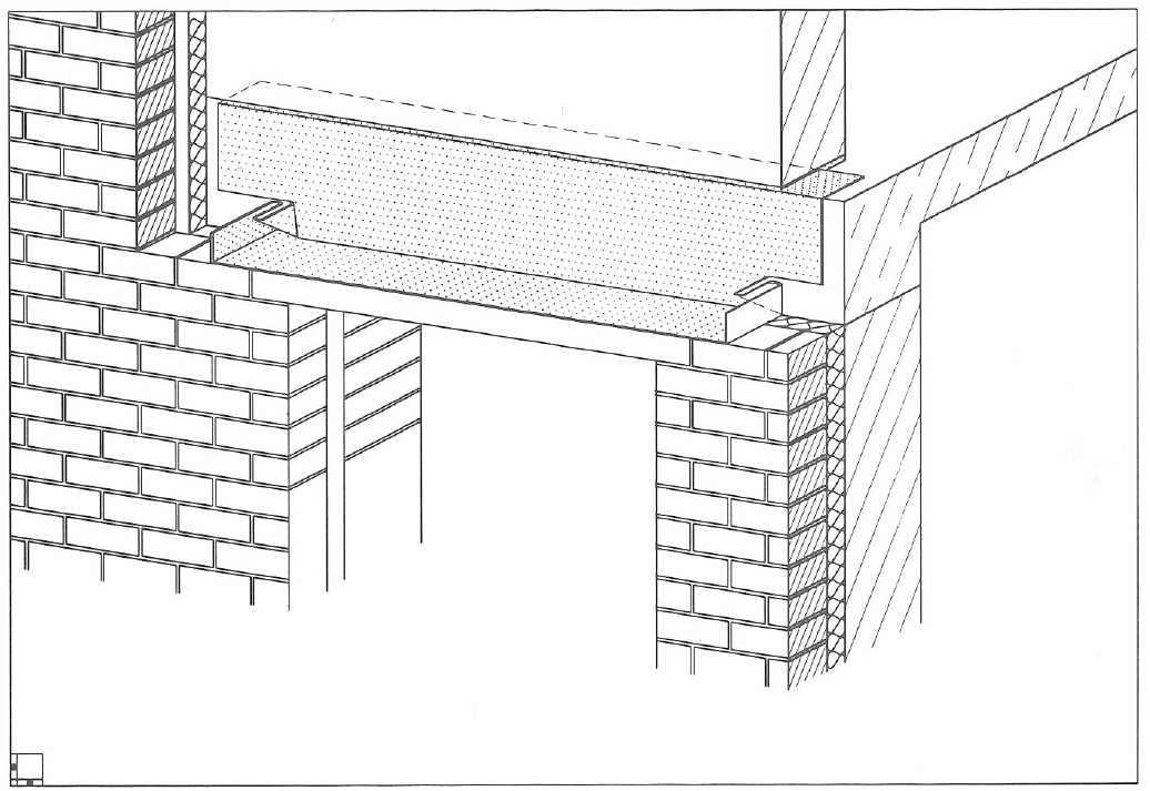

    Man - das hatten wir doch schon.
    EneV ist nicht die richtige Grundlage!!! Da kann man nur wenig ableiten! Innenfuge luftdicht, Außenfugen schlagregendicht und dazwischen gedämmt. Wie auch immer...
    Technische Richtlinie Nr.20 des Glaserhandwerks "Montage von Fenstern und Haustür" bzw. RAL-Montagerichtlinie
    DAS sind die anerkannten Regeln der Technik zum Einbau von Fenstern in Neu- und Altbau.
    DAS wäre dann auch Leistungsgrundlage für den Vertrag gewesen.
    Aber da scheint mal wieder ein Fensterbauer (ich will nicht Tischler sagen) unterwegs zu sein, der seine eigenen Fachregeln nicht kennt.
    Holrrahmenbau mit Klinkervorsatzschale - Da gehört eine wannenförmige Folienabdichtung mit seitlichen Aufkantungen unter die Fensterbank, insbesondere muss das untere Ende der Rollladenführungsschiene hinterfahren werden.
    Außen seitlich fehlt ein Quellband in der Fuge und ein Abdeckprofil im Farbton der Fenster.
    Unten bitte ein EPDM-Dichtband einkleben und dieses seitlich hochklappen so dass Waser aus der Rollladenführungsschiene nicht hinter des Bordprofil der Fensterbank laufen kann sondern dann auf der Dichtung nach draußen geführt wird.
    Fachgerecht wäre grad bei Holzbauten mit Sichtmauerwerk im Sturz und Fensterbankbereich eine solche wannenförmige Abdichtung im Mauerwerk... Fensterbank Wanne .jpg

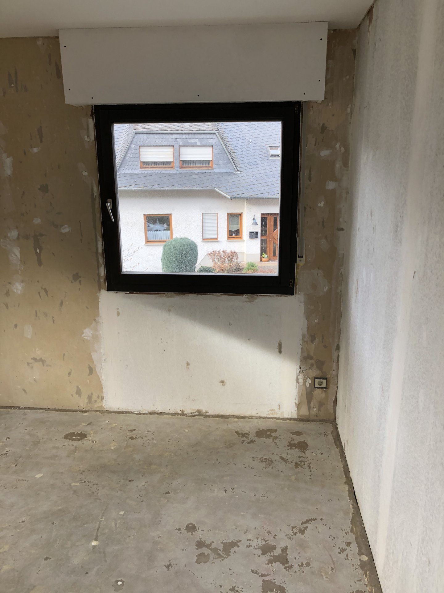

    Nein, bei der Demontage war ich leider nicht vor Ort, daher habe ich keine Bilder. Die Firma, die die Fenster eingebaut hat kommt aber nochmal demnächst vorbei, es sind noch paar Dinge zu erledigen (Raffstore anbringen etc.). Da werde ich dann nochmal nachfragen bzw. hab eben schon mal eine Email geschrieben.
    Würde das lieber einen Fachmann machen lassen da ich davon nicht wirklich Ahnung habe.
    Die Fenster konnte man nicht anders einbauen, oberhalb gibt es einen Sturz aus Eisen, dieser hatte den Einbau begrenzt. Daher war der Einbau nur so möglich.

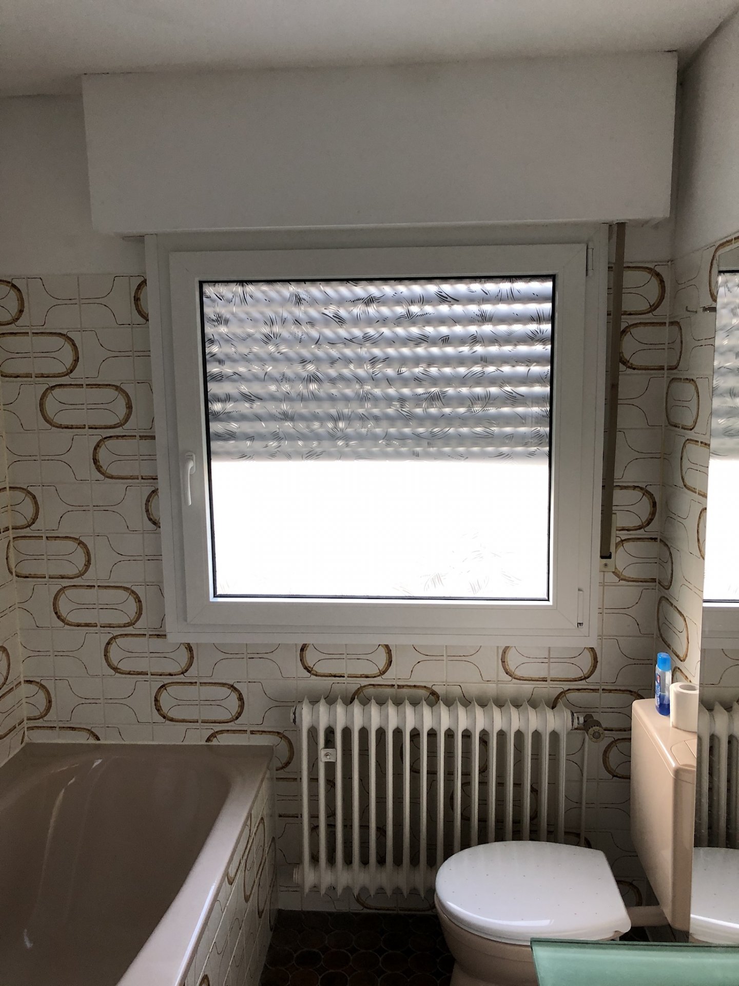

    Bist Du Dir sicher? siehe Bild.
    Es ist ja bisher überhaupt keine äußere Abdichtung gemacht, dazu gehört auch die Abdichtung unter der Fensterbank. Wie soll denn die Lücke zum Klinker verschlossen werden, mit Deckleisten?

    Ganz sicher, ja. Wie geschrieben, die Silikonreste sind von vorherigen "Abdeckleisten" aus Holz, die vor dem Fenster angebracht waren. Ich gucke mal, ob ich eventuell noch ein Foto davon habe. Kann auch gerne später mal das Fenster oben fotografieren, da sieht man den Sturz aus Metall, das Fenster konnte daher nicht anders eingebaut werden. Hab bestimmt noch alte Bilder, gucke gleich mal.
    Die Lücke zum Klinker soll mit Leisten verschlossen werden. Inwiefern dabei abgedichtet wird, keine Ahnung. Hab die Firma angeschrieben, warte hier auf Rückmeldung.

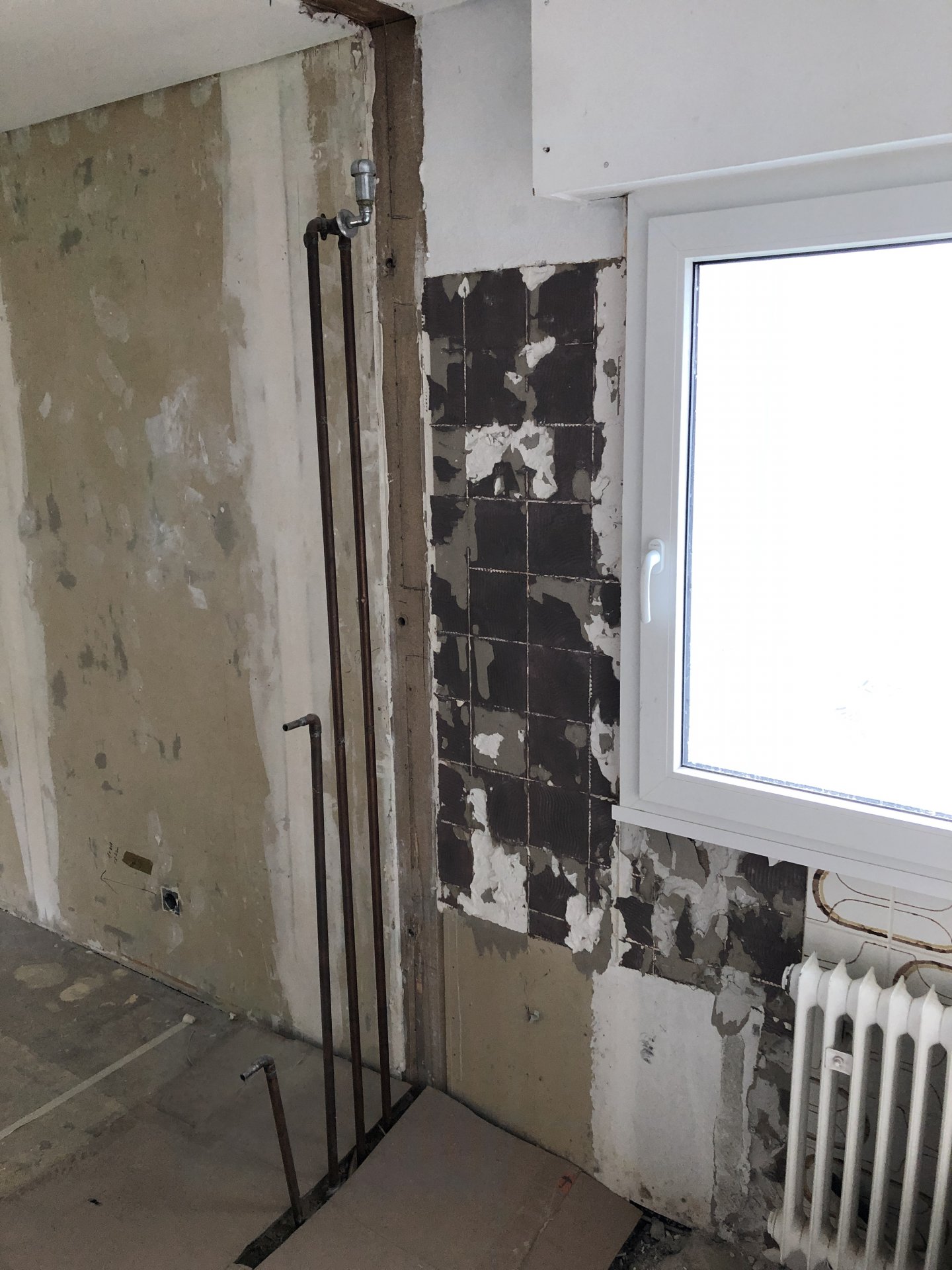

    Anbei Fotos wie es von innen aussah. Die Fenster waren fast wie von innen „aufgesteckt“.

    Ah ok, na dann muss er ja nur abdichten und dann passt ja alles.
