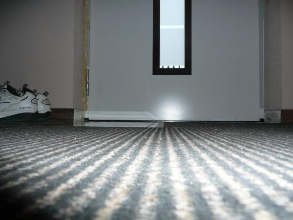

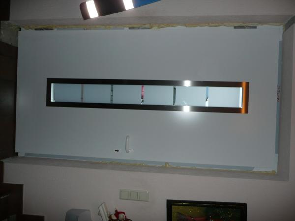

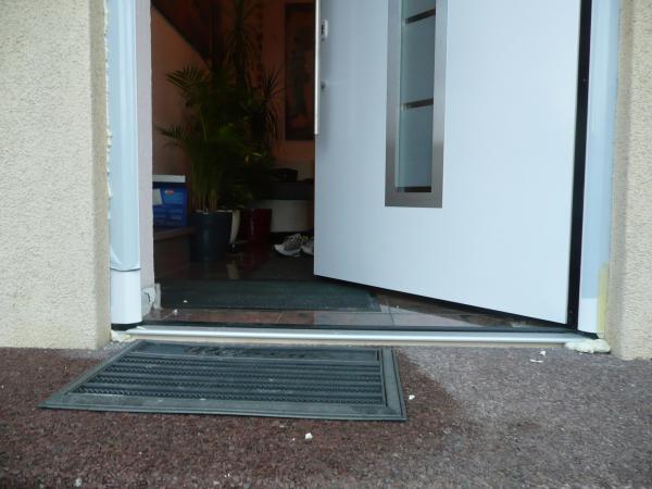

    Hallo ich war gerade beim Essen zu meinen Eltern und wollte deren neuen Haustür begutachten. Ich denke das ist Murks hoch zehn. Der Schreiner kommt morgen und will noch feineinstellen. Was mich wundert ist das Stück Holz unter dem Einbaurahmen. Muss da nicht Dämmung etc, verputz hin. Aktuell kann man von innen durch den Spalt unten raussehen. Auch der viele Schaum irriert. Hoffe das wir morgen noch einen Sachverständigen ranbekommen bevor die Firma zur Fertigstellung kommt. Sollen meine Eltern die Unterschrift mit der Abnahme einfach verweigern ? Die Arbeit ist bisher nicht bezahlt. Waren halt schon 9 Std da die Leute mit Ausbau der alten Tür.
    Danke im voraus. Meine Eltern sind halt gutgläubig und sagen ne die machen das doch richtig ist doch eine Fachfirma... :e_smiley_brille02:

    Fakt 1: Schlagregendicht außen und luftdicht innen sieht anders aus!!
    Fakt 2: Die Tür wurde geliefert, und ist auch ok? Dann kannst du die Montage bemängeln, die Tür nicht. 100% Geld einbehalten, geht so nicht!!
    Verweiße den Tischler darauf, dass seine Bauanschlüsse nicht bzw. gar nicht erst ausgeführt sind!! Verlange die Nachbesserung.
    Nicht gleich mit der Keule!! Reden ist in diesem Fall Gold, nicht silber!!
    Gruss Schriebs 71

    Die Tür ist bezahlt. Nur der die Montage nicht. Kommt bei der Tür nach Rahmenbefestigung nur Bauschaum rein ? Keine sonstigen Abdichtungsstreifen etc ? Was sagst du zu dem Stück Holz unten ? Das kann doch nicht fachgerecht sein.

    Die Tür gehört genauso eingebaut wie ein Fenster, d.h. mit entsprechenden Bändern, gibt doch hier einen entsprechenden Beitrag wo das exemplarisch ausgeführt ist -nur Schaum reicht nicht.

    Ok also oben unten und seitlich diese Bänder wie beim Fenster. Und der Rahmen unten ? Da haben die wie gesagt eine Latte Holz druntergelegt damit die Höhe stimmt. Aber das ist ja nicht dicht und es zieht da nach innen. Hätte da nicht Dämmung reingehört das ganze zugeputz und dann die Tür rein ?

    Neue Tür im Altbau. Im Netz wird der Einbau mit Montageschaum erklärt.... Denke gerade unter den Türrahmen muss ja eine thermische Trennung oder so.

    Jetzt mal langsam!! Bänder ect. alles tünes!!!
    Außen Schlagregendicht nach den anerkannten Regeln der Technik!! Ob mir VKP-Band oder ein EPDM oder ein Band mit Membran, oder ein Triflex!! Es zählt alleine das Ergebnis!!
    Innen Dicht, dafür gilt das gleiche, ob durch Bänder, Fugenmasse und Verleistung oder ähnliches!! Dicht muß es sein!! Und das dauerhaft!!
    Dein Holz unten?? Naja, es gibt bessere Lösungen!! Die Schwelle deiner Haustür muß erst mal Trittfest eingebaut sein!! Wenn man da drunter durch kugen kann, ist dir Trittfestigkeit
    nicht gegeben!!
    Also, nachbessern lassen!!
    Gruss Schriebs 71

    Danke für deine Hilfe aber kann es sein erst montageschaum dann außen Dichtbänder drauf? Nur wie macht er das vor dem Holz dicht? Da kommt doch die Kälte rein. Was soll er da machen ?

    Naja, es wäre schon komisch, wenn er die Schlagregendichtigkeit die ja diffusionsoffen sein muß nach dem Schäumen macht!! Vielleicht hat er da ja was revolutionäres neues??
    Ich vermute eher, er will außen Acry/Silicon rein schmieren.
    Unten gehört eine Rahmenverbreiterung hin!! Dort ist auf Grund der Schwelle ein Schwachpunkt mit dem Tauwassser!! Außer man weiß, wie es richtig geht!!
    Gruss Schriebs 71

    Aber eine Holzlatte unter der Tür ? Wie will der da abdichten ? Das die Tür noch eingestellt werden muss ok. Was will der da,unten noch einbauen. Der Rahmen ist ja nur mit Schaum und Schrauben.
    Schreib doch bitte mal für den Laien. Danke

    "Holzlatte" ist nicht das schlimmste!! Wenn er alles ordentlich (was ich bezweifele) dicht bekommt, was soll denn (wenn sie ordentlich ausgeführt ist) passieren??
    Feuchtigkeit von außen kann nicht dran, und wenn er es von innen sauber gegen die Raumluft abschirmt passiert da auch nichts!!
    Es ist schlimmer, wenn er dort ein 3Kammer Kunststoff drunter setzt!! Dort hast du Tauwasser und Schimmel Garantie!!
    Ich weiß nicht, was er vor hat?? Er kann innen mit Kunststoff-Leisten seitlich und oben verleisten. Unten an der Schwelle wird er schäumen wollen und von innen auch eine Ku-Leiste
    kleben und mit Acryl anschließen wollen!! Das ist so der gängige Murks!! Außen wird er das gleiche machen!!
    Aber das ist nur Vermutung!! Vielleicht kommt er acu zum einstellen und sagt, dass die Dichtungsebenen nicht vereinbart waren und diese im Vertrag nextra ausgeschlossen waren!!
    Gruss Schriebs 71
