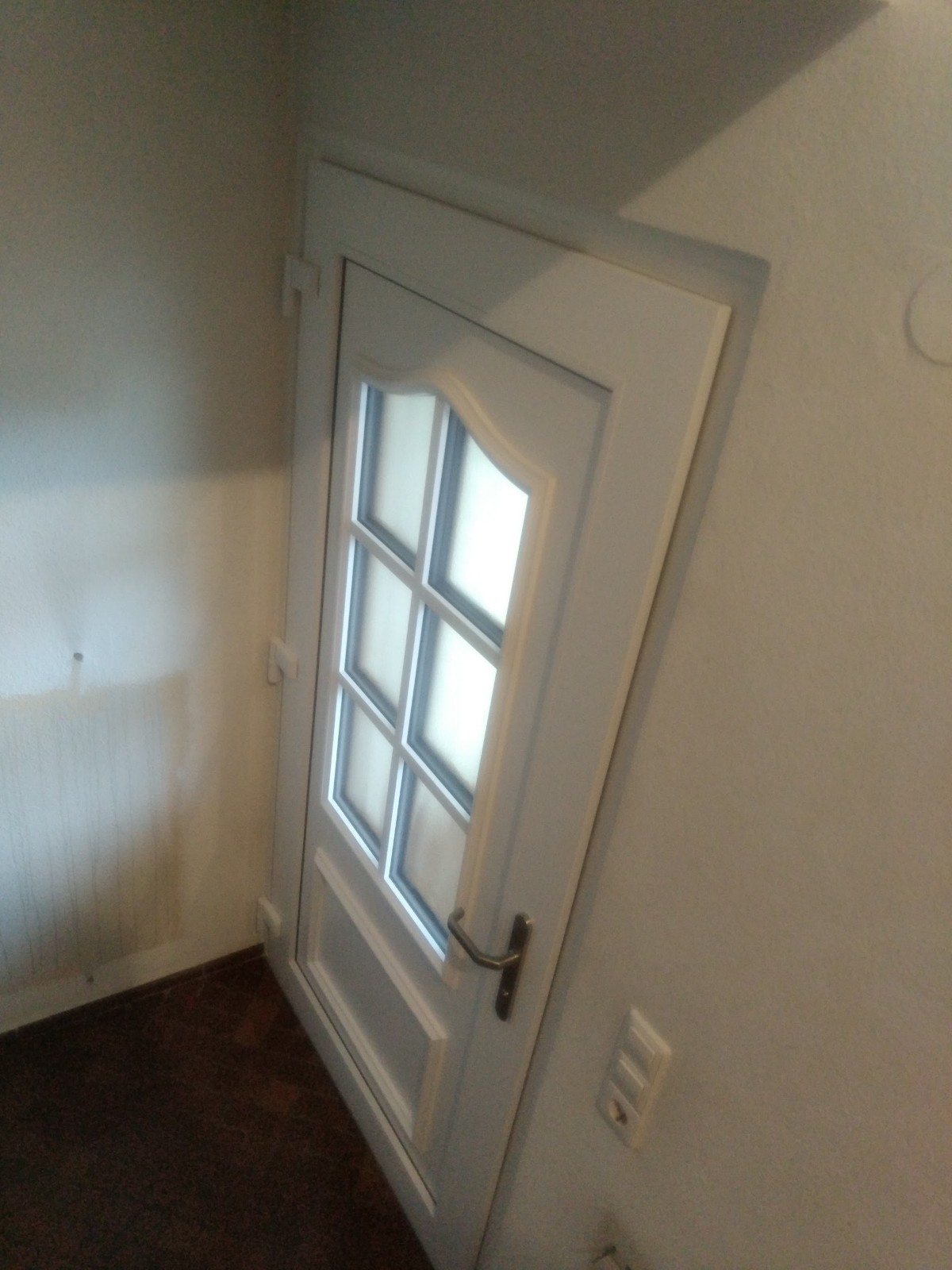

    Die erste Frau, die sich für den Öffnungswinkel der Türe interessiert....:biggthumpup:
    Dann halt ein Bild von jetzt...

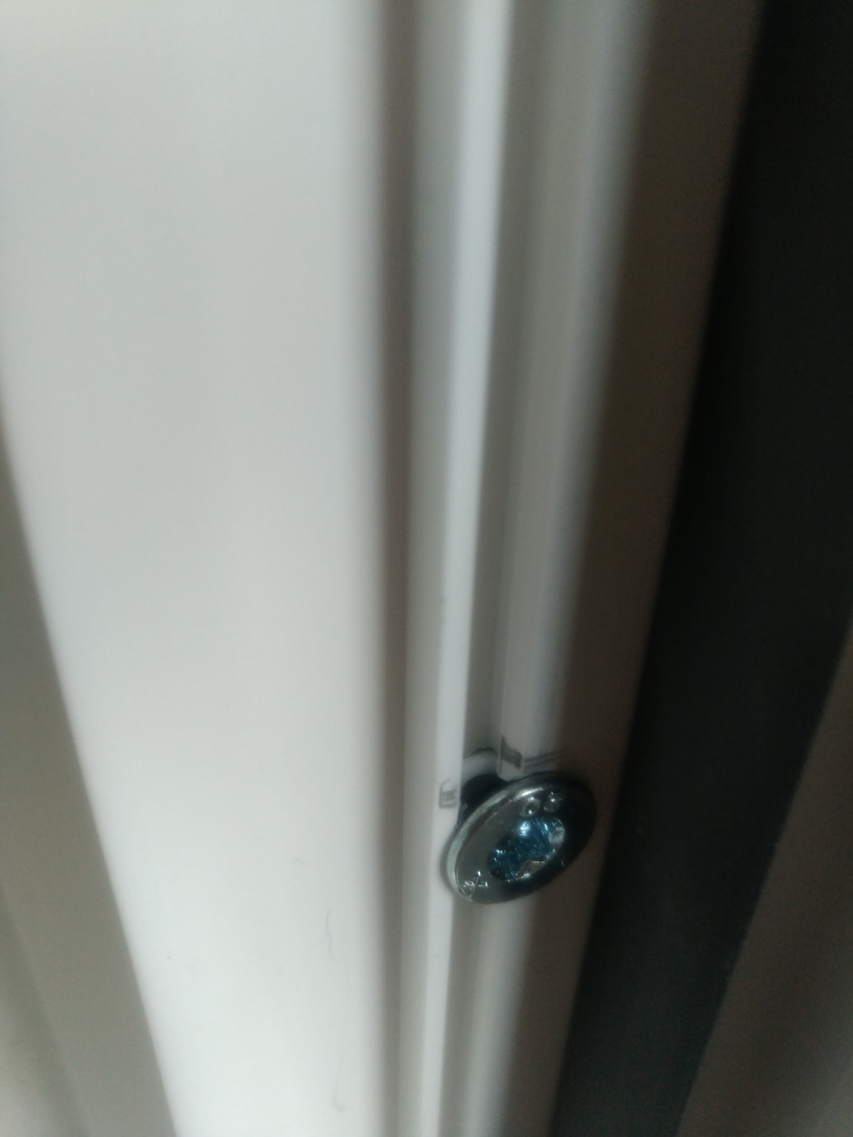

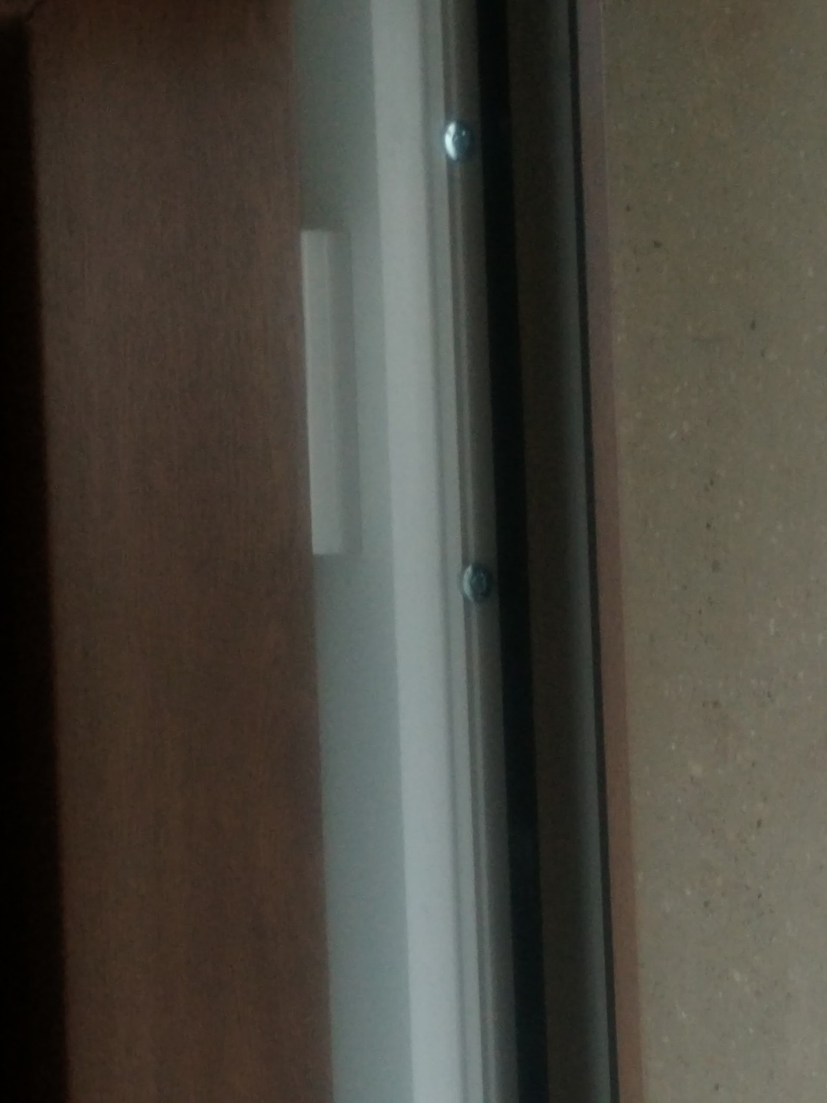

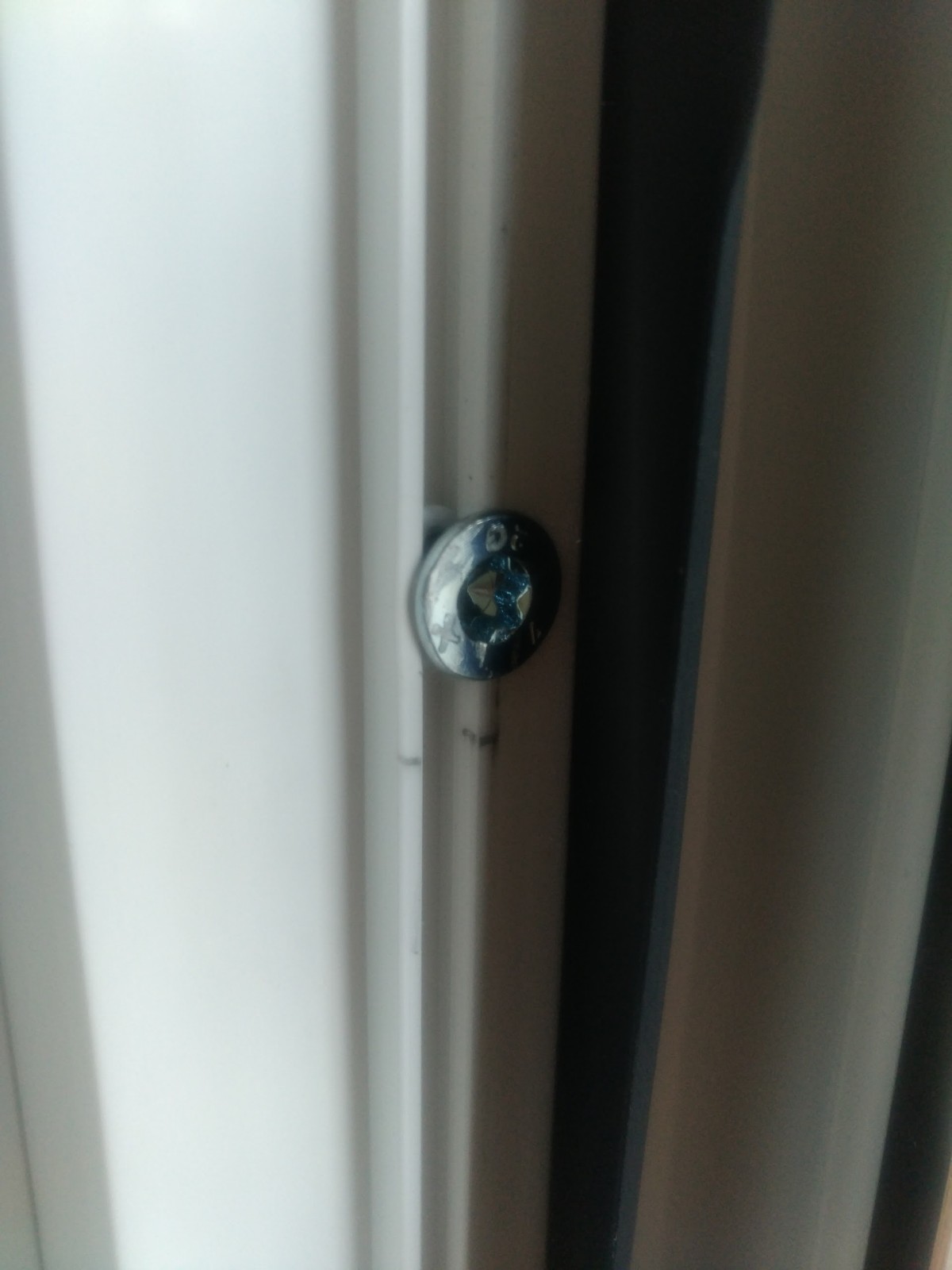

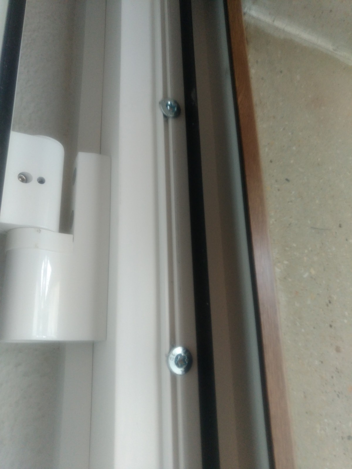

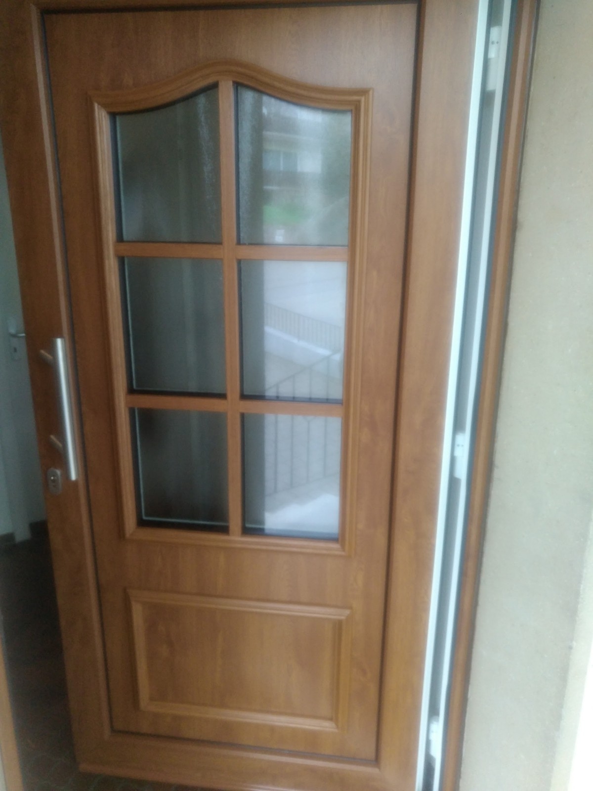

    Hier paar Bilder der neuen Haustüre.
    Wenn man sie etwas kräftiger schliesst, dann ist der ober Bolzen nicht geschlossen...
    Man muss auf die Türecke drücken,dann rastet der Bolzen ein...?????!!
    Diese komischen Schrauben auf der Dichtung,sind die so richtig ? Sieht irgendwie komisch aus

    Diese Schrauben,die nicht versenkt sind,wie ein Fremdkörper wirken und auch unregelmäßige Abstände haben, sid die da offiziell richtig ?
    Oder haben die da improvisiert ?
    Hat man überhaupt noch Rechte zu reklamieren,nach der Abnahme ?
    Mit dem richtigen schliessen,lässt sich bestimmt noch einstellen, aber finde diese Schrauben seltsam.....

    Ist doch alles zu spät jetzt. Die Schrauben passen so.

    Also, die Diskussion über den Preis ist immer so eine Sache ... wir reden ja auch immer davon, dass jemand der arbeit, auch Geld verdienen will/muss.
    Natürlich ist das "nur eine PVC-Tür die außen foliert ist", aber anhand der Bilder möchte ich das jetzt nicht als Billigsprodukt abstempeln, wenngleich man für diesen Preis freilich auch ganz was anderes bekommen könnte.
    Aber: Außen die Folierung, die Füllung unten, die Glasausschnitte ... das ist jetzt nicht die Haustür die man "nach Maß" um 1000 Euro bekäme.. keine Chance.
    Die 800 im EK unterschreib ich nicht ganz, allerdings den realistischen Verkaufspreis von etwa 2.000 bis 2.300 plus 500 für die Montage. Dann red ich davon, ob man letztendlich 2500 oder von mir aus auch 3000 dafür bezahlen kann.
    5.800 Euro sind völlig überzogen, dafür bekommt man eine sehr hochwertige Holz oder Holz-Alu Tür mit wesentlich besserer Ausstattung.
    2 Argumente für die Firma:
    1.) Die Tür ist relativ schmal, der wollte sicherlich verhindern dass man noch mehr an der Durchgangsbreite verliert.
    2.) Die Montage sieht anhand der Fotos ganz gut aus. Innen wurde schön verleistet, außen mit Kompriband gearbeitet, Putz wurde nicht unnötig beschädigt.
    Unterm Strich: alte Tür raus, neue rein, sauber gemacht - die Monteure sind schon mal aus dem Schneider.
    Zitat: "Ich finde man muss recht kräftig ziehen...lässt sich zwar leicht zuziehen,aber dann rastet sie nicht ins Schloss..."
    Außen Stoßgriff, innen Drücker. Schätze, die Tür hat eine Tages- und Nachtfalle.
    Schau mal ob du so ein ähnliches Teil findest: https://www.siegenia.com/siauv4/med...fachverriegelungen_rahmenteile_tagesfalle.png
    Ungefähr in Höhe des Griffs, am Türstock gegenüber.
    Wird in der Regel verbaut, wenn du außen keinen Drücker hast.
    Diese Fall soll die Tür nur einfach schließen, wenn du sie zudrückst.
    Technisch gesehen muss man eine Haustür nämlich daran bewerten, wenn sie vollständig geschlossen ist. Also wenn du die Tür schließt, und anschließend mit dem Zylinder verriegelst.

    Danke für die Antwort,
    Zumindest ist der Preis ,etwas gesunken, auf 4500 €....
    Nach Abzug meiner Reklamation mit der Heizung, Skonto Abzug und Kfw Förderung
    So halten sich die Schmerzen bei mir in Grenzen
    Sie hat ja bereits die Fenster von dieser Firma machen lassen
    Irgendwann noch die Kellerfenster, da versuche ich sie aber zu überreden, Vergleichspreise einzuholen.....
    Ich schaue gleich den Link an.. Tag und Nachtfalle....wieder was gelernt...
    Im Moment ist es quasi unmöglich die Türe von innen, mit dem Türgriff normal zu schliessen.
    Sie rastet so nicht ins Schloss ein. Geht nur mit Schwung,so das das ganze Treppenhaus dröhnt
