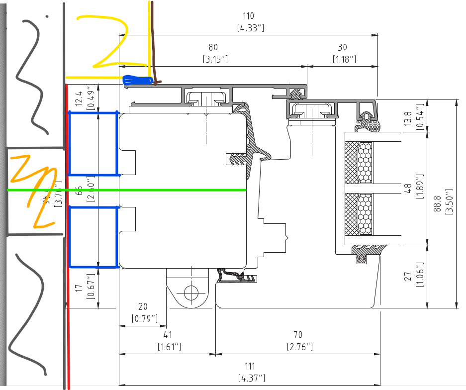

    bei uns wurde erneut im Rahmen von Fassadenarbeiten Fenster getauscht. Die neuen Fenster sind Holz Alu.
    Wir haben ein WDVS, weshalb das Fenster durch die äußere Leibungsdämmplatte einen Anschlag hat.
    Abgedichtet wurde wie folgt:
    - Otto Trio BKA
    - an den Anschlag zur Leibungsdämmung ein Soudal Kompriband entsprechender Dimension
    - außen soll jetzt noch eine Anputzleiste gesetzt und angeputzt werden
    Kann man das so machen oder sind die Otto Bänder / „Trio“ nur ohne Anschlag geeignet?
    Kann mir zudem jemand sagen warum bei dem Otto Band in der Mitte ein Freiraum ist?

    Das Band ist dafür geeignet. Warum die Frage?
    PS Warum das zweigeteilt ist, muss du Otto fragen. Wahrscheinlich es es so einfacher, Innen und Außenseiten in einem Band zu vereinigen. Vielleicht gibts noch einen anderen Grund. Damit geht Otto aber wohl nicht hausieren, scheint also nicht das "Killer"-Kriterium zu sein.

    Bei den meisten Fenstern ist die Einbausituation so:
    grau: Mauerwerk
    gelb: Leibungsdämmung
    orange: Bauschaum
    rot: Glattstrich
    blau: Kompriband bzw. Trio
    grün: Montageschraube
    braun: Anputzleiste
    Ich würde gern folgende Punkte klären:
    Diffusionsgefälle
    Ich bin unsicher, ob das das Diffusionsgefälle nach außen nicht stimmen könnte, weil wir ja von innen nach außen dann haben:
    * Trio
    * zusätzliches Kompriband
    * Anputzleiste

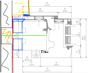

    Bei einem Fenster wurde das Trio-Band leider weiter nach außen geklebt und zwar wie folgt:
    Hinterlüftung
    Der Bereich mit den rosa Fragezeichen ist bei den anderen Fenstern über die Hinterlüftung der Aluschale mit belüftet. Bei diesem Fenster aber verschließt das Trio die Hinterlüftungsöffnung seitlich und somit ist der Bereich mit den rosa Fragezeichen nicht mehr belüftet. Ist das ein Problem und sollte das Band nochmal bündig mit dem Rahmen gesetzt werden? Das Band ist eigentlich genau 66mm - also so breit wie der Holzrahmen.
    Vielen Dank für eure Hilfe.

    Zur Diffusion: Dazu müsste man die Wasserdampfdiffionswerte vergleichen. Vielleicht kann das der Fensterbauer vorrechnen. Der hat schließlich die technischen Werte der Bänder und Leisten vorliegen (wir nicht).
    Die Hinterlüftung der Aluschale halte ich auch in dem Fall für ausreichend.
    Eigentlich müssen Fenster nach unten mit einer lastabtragenden Verklotzung eingebaut werden. Auch hier würde ich den Fensterbauer mal befragen, warum er meint, darauf verzichten zu können.

    Das mit dem Anschluss wird heute mit einem Winflex geregelt eins für Innen eins für Außen( Diffusionsgefälle)
    Das Winflex wird dann verputzt..
    Winflex Innen und Außen :: BOSIG GmbH
    Wichtig ist das, dass Fenster im Wasser liegt, den Rest kann man ausgleichen. mit einem Kompriband und zusätzlich deinem Holz, warum verwendest du zwei Kompribänder? Eins reicht vollkommen, dieses auf die Seite aufkleben wo nach draußen zeigt , (da wo deine Fragezeichen sind) und den freien Abstand mit Dämmwolle und Hölzer und Winflex versehen und dann im Wasser verschrauben... siehe unten im Bild LG
