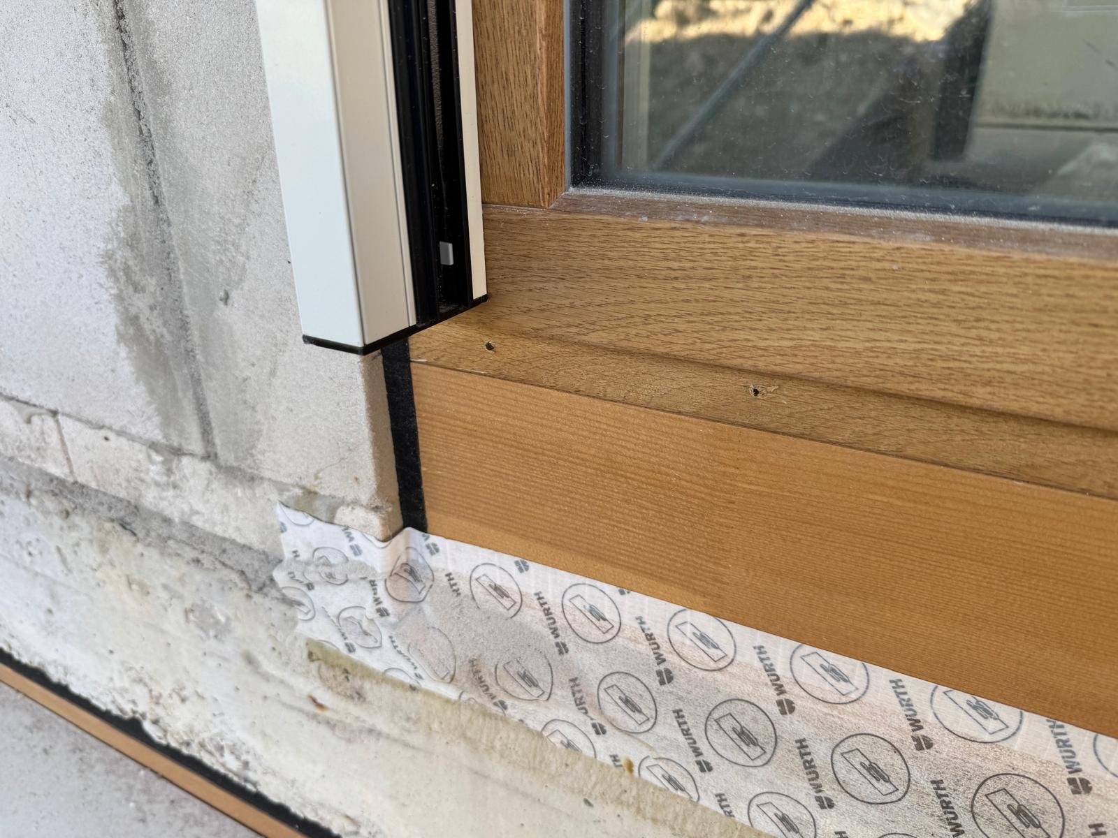

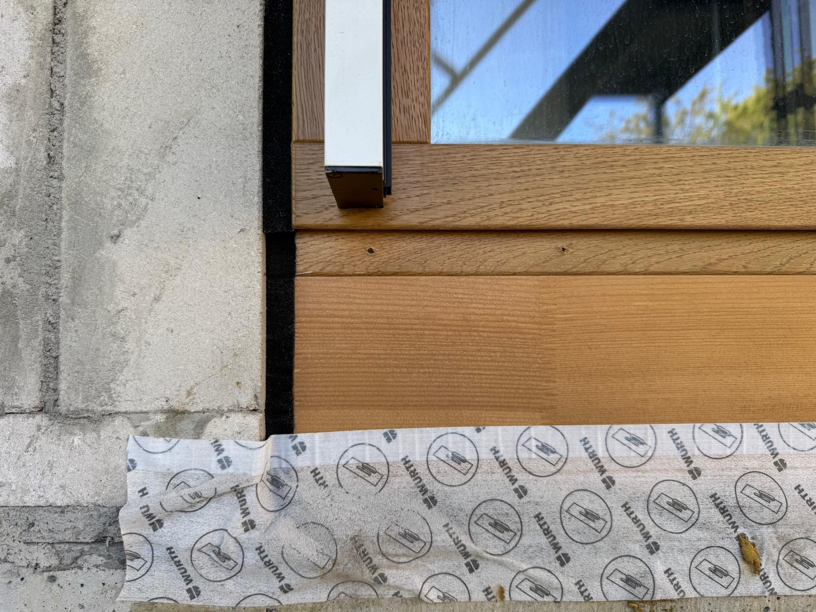

    ich habe folgende Situation und würde gerne Eure Expertenmeinung dazu hören.
    Ich habe Holzfenster mit Textilscreen-Verschattung und möchte eine Naturstein-Fensterbank einbauen. Die seitlichen Führungsschienen enden10 mm oberhalb der Fensterbank, sollen aber komplett eingeputzt werden. Ich habe euch zwei Fotos angehängt, wie es jetzt aussieht.
    Wie sieht hier ein fachgerechter Fensterbankeinbau aus? Der WDVS-Mensch hat nur die Hände über dem Kopf zusammengeschlagen, dass der Abstand zur Fensterbank viel zu groß sei. Wie sieht ihr das?
    Viele Grüße
    Klaus

    Was ist das für ein Holzklotz unter deinen Eichenfenster?

    Das sind die Kopplungsprofile unten, die aus dem Fußbodenaufbau innen resultieren. Die Fenster sind bodentief.
    Viele Grüße
    Klaus
